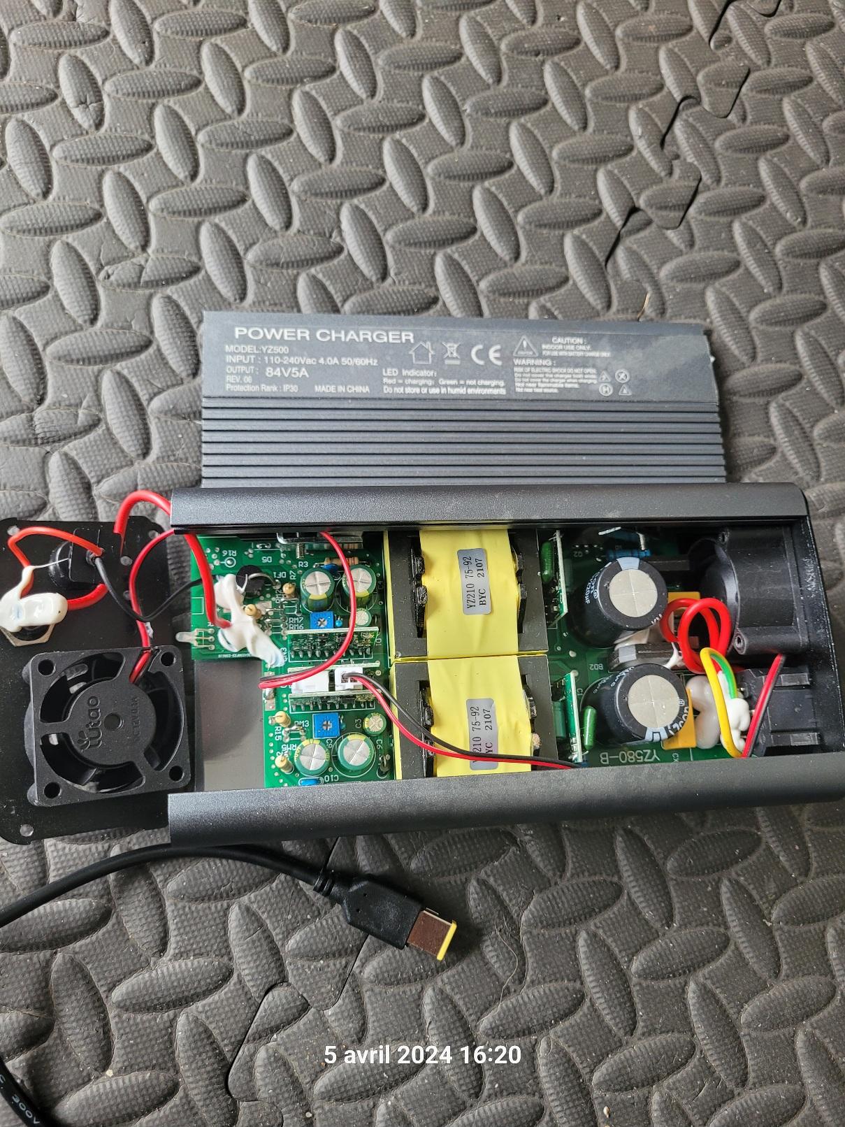

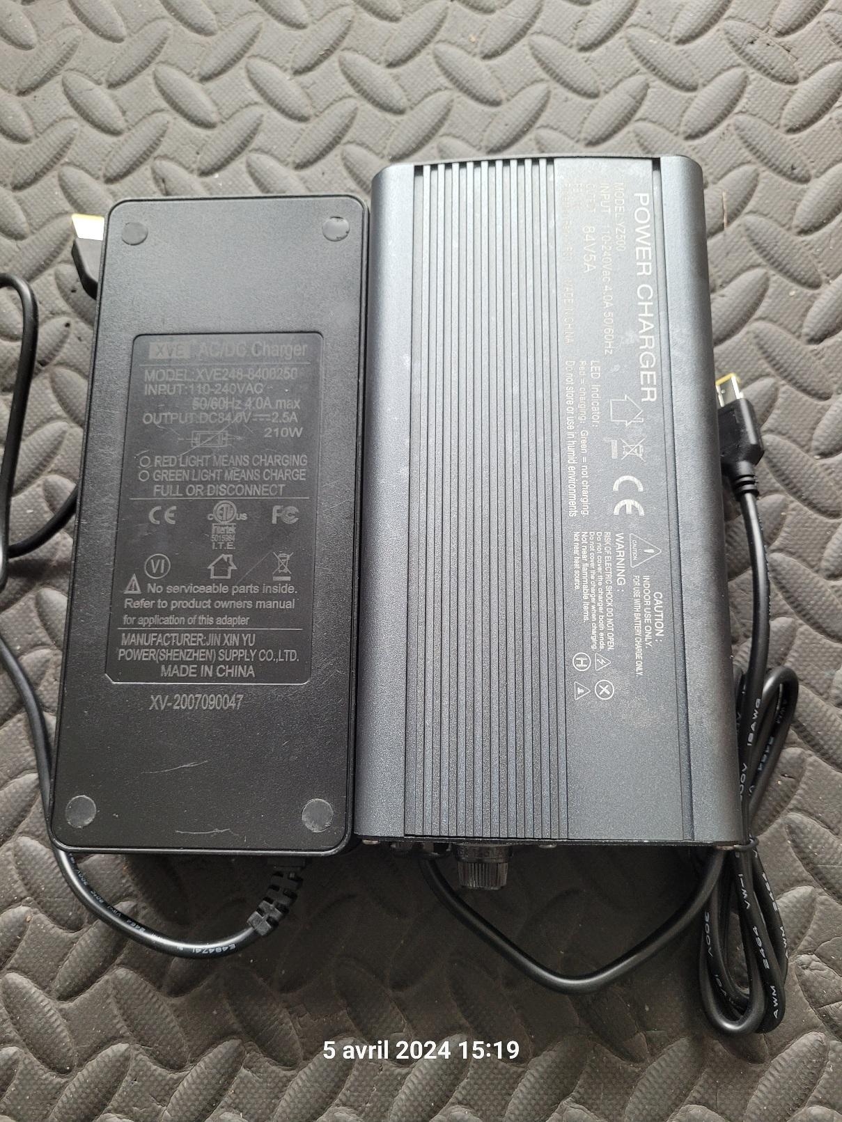

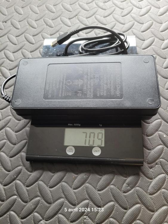

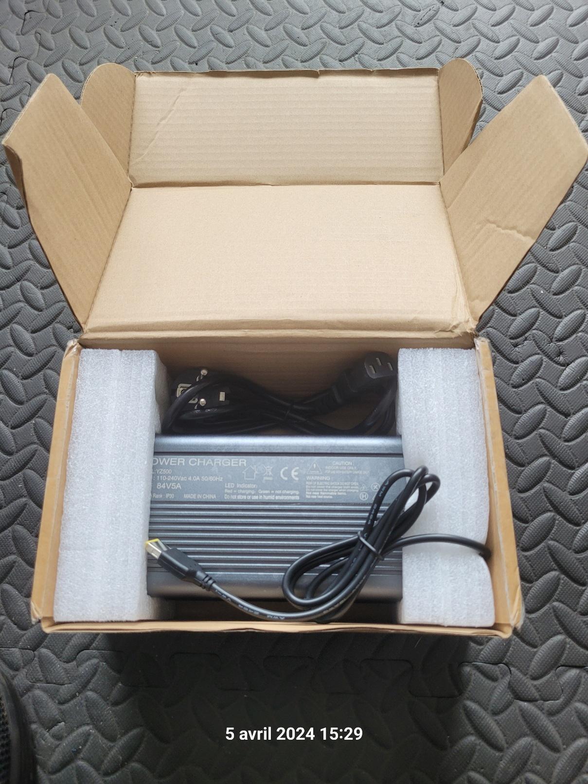

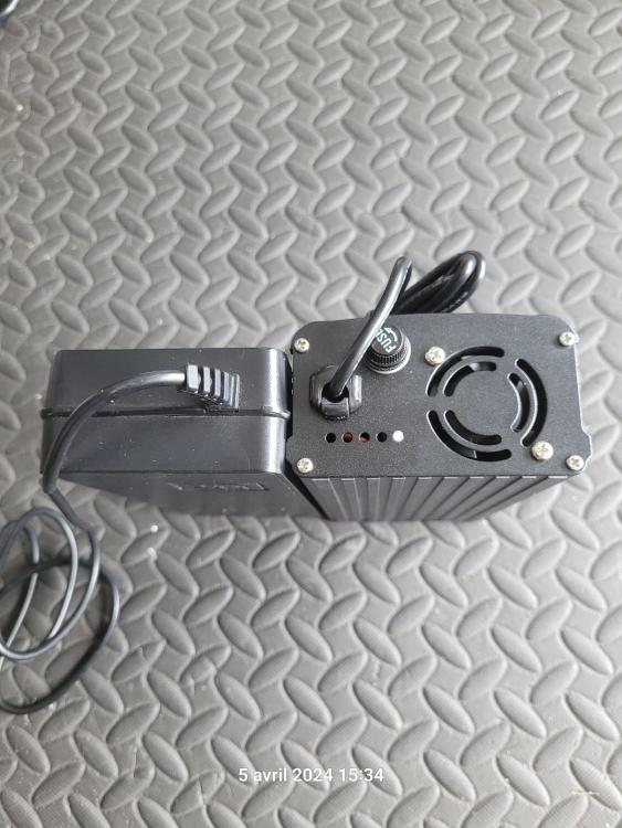

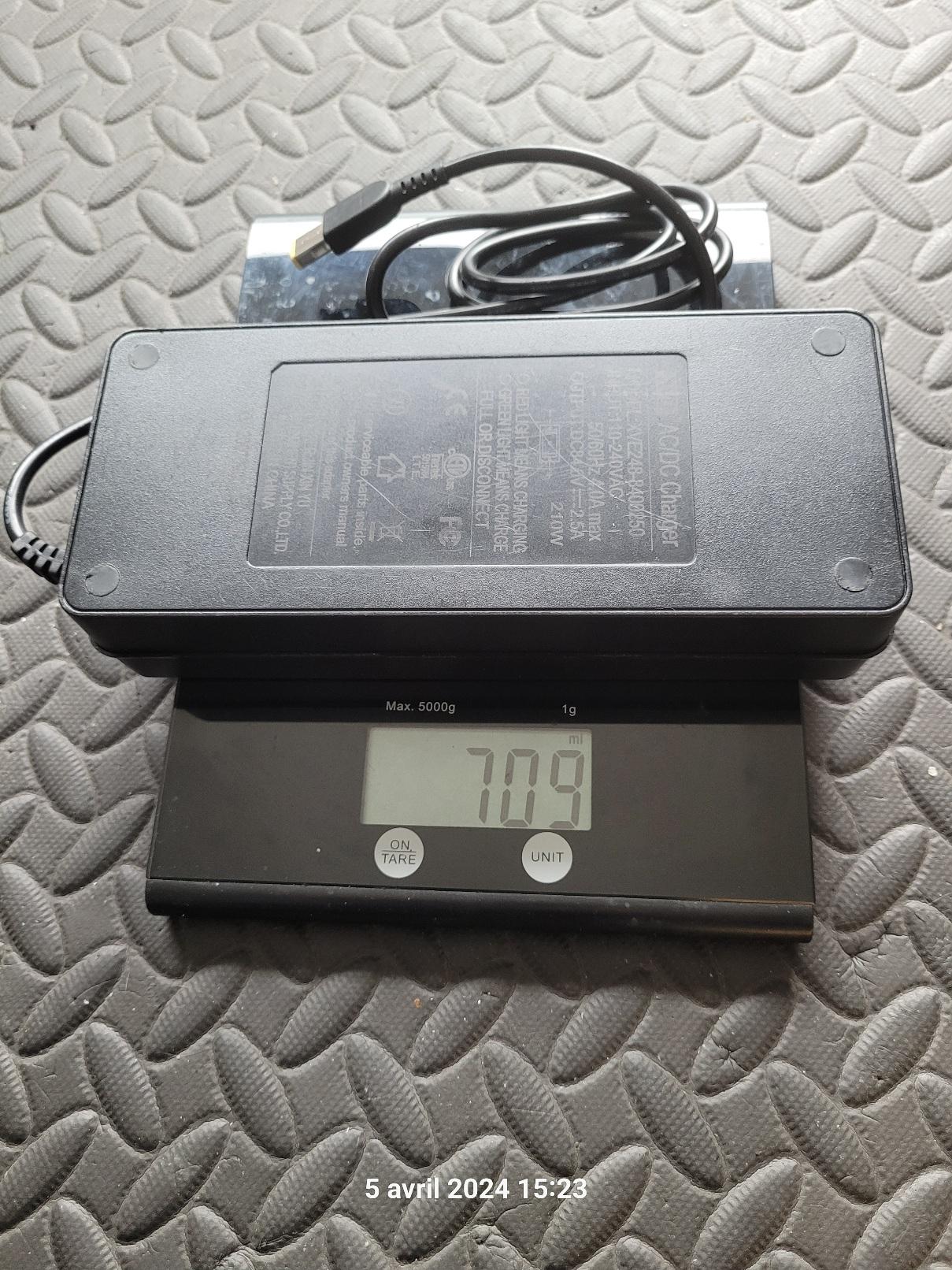

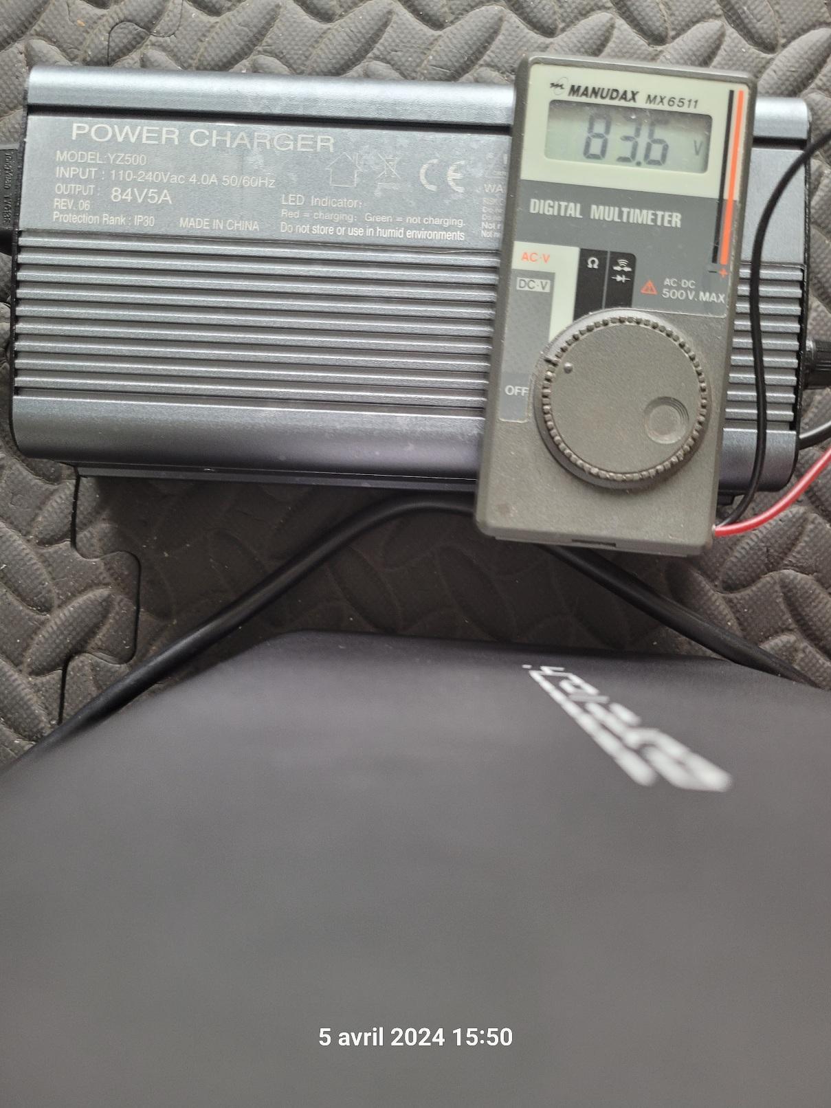

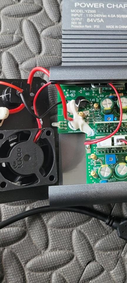

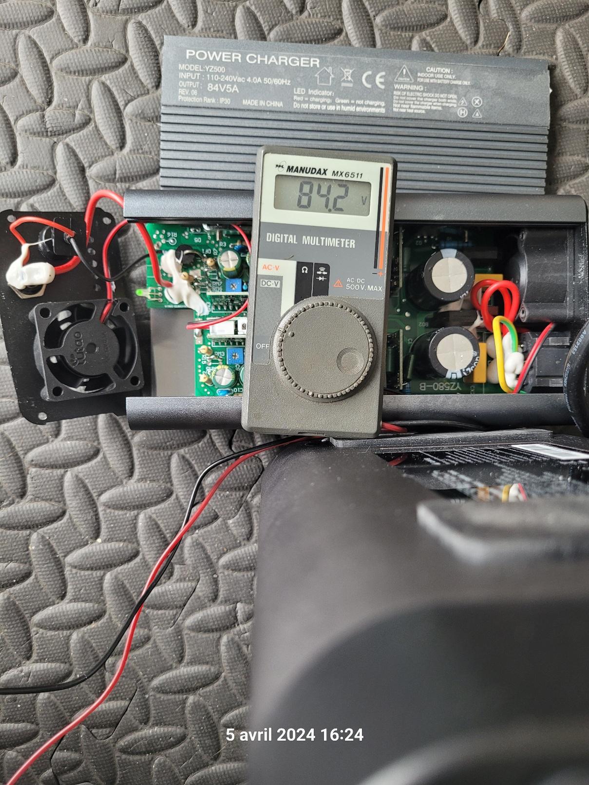

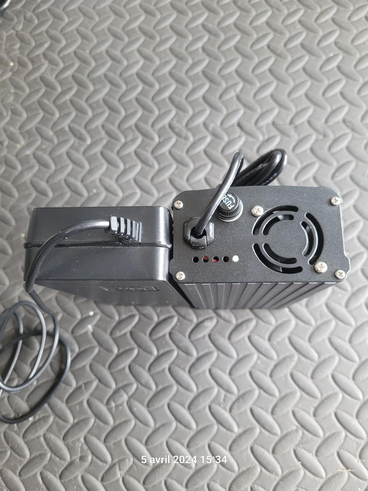

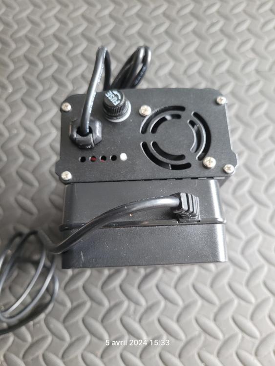

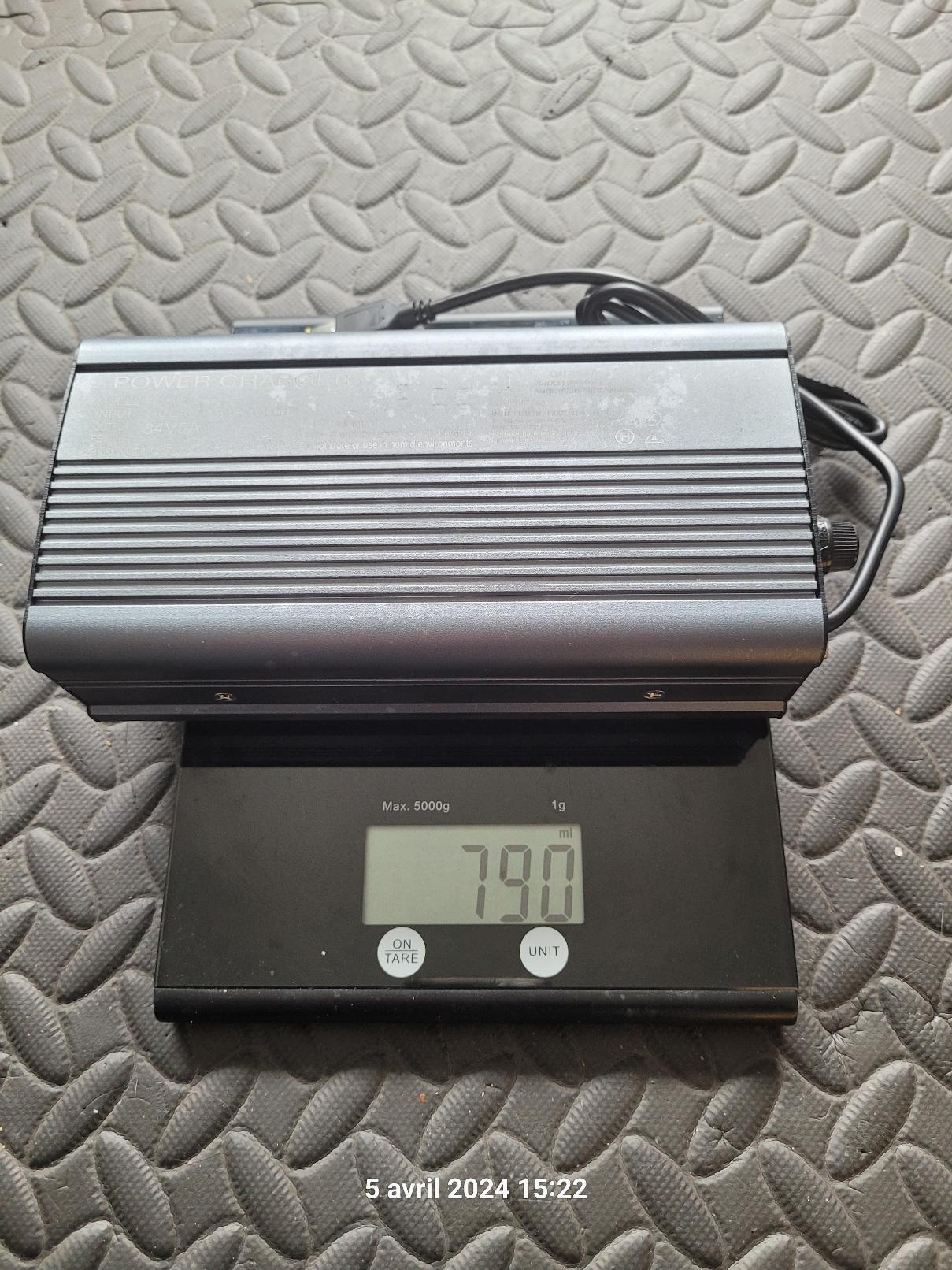

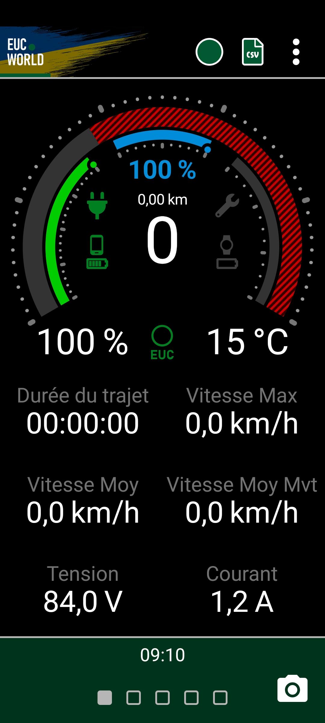

Invité Posté(e) le 5 avril 2024 Partager Posté(e) le 5 avril 2024 (modifié) J'ai donc reçu le "buibui" il y'a du bon et du moins bon, je commence par le moins bon... Le "pas bon": - Tension de sortie de seulement 83,6V qui empêchera l'équilibrage des cellules (en sortie de boîte) - Bruyant (on entend bien le ventilateur) - Protection légère (IP30) - Pas de fusible de rechange dans la boîte Le bon : - Prix abordable (90€) - Délai de livraison raisonnable (7 jours) - Emballage suffisant - Aspect qualitatif - Câble avec fiche 3 pôles en norme EU - Légèrement plus volumineux - Le poids (790gr) - Tension de sortie réglable à 84,2V (au maximum) - Équilibrage des cellules possible (après étalonnage du chargeur) - Ampèrage de 5A (420W) - Fusible externe remplaçable de 15A Source : Évolution Wheel Store https://www.aliexpress.com/item/4000393043279.html Et maintenant place aux photos... Modifié le 7 avril 2024 par fiocco Citer Lien vers le commentaire https://www.espritroue.fr/topic/13818-retours-de-nos-exp%C3%A9riences-kingsong-ks-s18/page/126/#findComment-400226 Partager sur d’autres sites More sharing options...

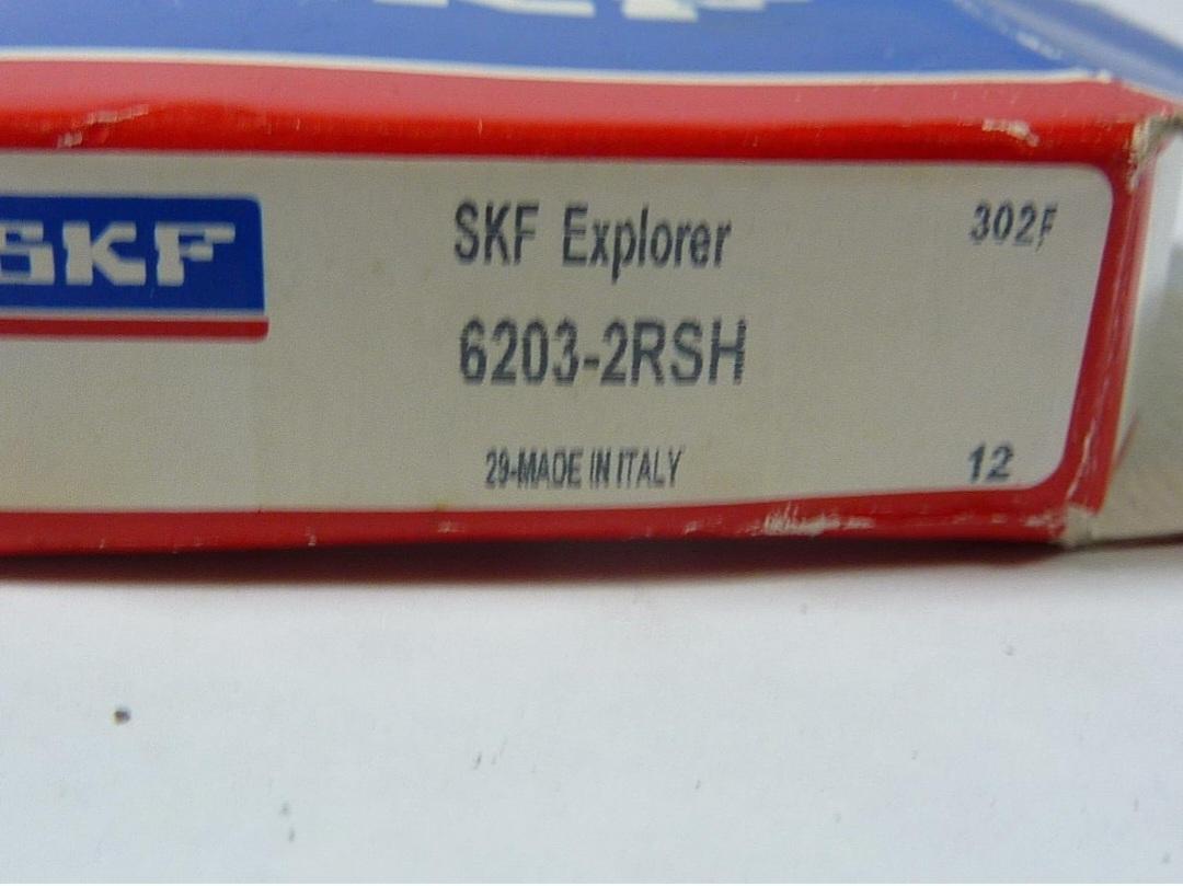

rxp300 Posté(e) le 11 avril 2024 Partager Posté(e) le 11 avril 2024 Bonjour, je voudrais poser une questions aux possesseurs de s18: parfois, lors d'accélération franche, j'entends un craquement bref, qui semble ralentir le moteur, comme si à l'intérieur ça frottait métal contre métal... c'est un peu aléatoire, pendant de longues périodes tout va bien, et j'ai des périodes où ça arrive plus fréquemment, dès que je sollicite le moteur. Il me semble avoir lu quelque part que quelqu'un avait eu ce problème... les finitions légers au niveau esthétique ne me dérangent pas, mais si ça touche au moteur c'est plus inquiétant... Avez vous déjà eu ce souci? D'avance merci pour vos retours! Citer Lien vers le commentaire https://www.espritroue.fr/topic/13818-retours-de-nos-exp%C3%A9riences-kingsong-ks-s18/page/126/#findComment-400609 Partager sur d’autres sites More sharing options...

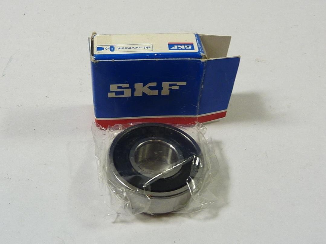

Invité Posté(e) le 11 avril 2024 Partager Posté(e) le 11 avril 2024 (modifié) J'avais noté que les roulements d'origine sont en "noname" en partant de ce constat et comment on violente la roue, tout est possible. Je les aies personnellement remplacés par des SKF 6203-2RSH (étanche des 2 côtés) car je les trouvais un peu bruyant et généraient des vibrations assez désagréables dans les pédales. J'ai ainsi gagné en confort et un peu en autonomie. L'ancien n'avait pas été un tendre avec à tel point que j'ai dû la réviser entièrement. Modifié le 11 avril 2024 par fiocco Citer Lien vers le commentaire https://www.espritroue.fr/topic/13818-retours-de-nos-exp%C3%A9riences-kingsong-ks-s18/page/126/#findComment-400614 Partager sur d’autres sites More sharing options...
rxp300 Posté(e) le 11 avril 2024 Partager Posté(e) le 11 avril 2024 il y a 38 minutes, fiocco a dit : J'avais noté que les roulements d'origine sont en "noname" en partant de ce constat et comment on violente la roue, tout est possible. Je les aies personnellement remplacés par des SKF 6203-2RSH (étanche des 2 côtés) car je les trouvais un peu bruyant et généraient des vibrations assez désagréables dans les pédales. J'ai ainsi gagné en confort et un peu en autonomie. L'ancien n'avait pas été un tendre avec à tel point que j'ai dû la réviser entièrement. Merci, oui je pense que je changerai les roulements rapidement , mais c'est vrai que là elle est toute neuve, à peine 100km... Est ce que je fais marcher la garantie, ou est ce que rien de grave? Citer Lien vers le commentaire https://www.espritroue.fr/topic/13818-retours-de-nos-exp%C3%A9riences-kingsong-ks-s18/page/126/#findComment-400617 Partager sur d’autres sites More sharing options...
Invité Posté(e) le 11 avril 2024 Partager Posté(e) le 11 avril 2024 (modifié) Si on s'efforce à rester logique, un problème ne peut que s'aggraver s'il n'est pas traité et puis même s'il elle est neuve, une petite inspection ne fait pas de mal. Modifié le 11 avril 2024 par fiocco Citer Lien vers le commentaire https://www.espritroue.fr/topic/13818-retours-de-nos-exp%C3%A9riences-kingsong-ks-s18/page/126/#findComment-400618 Partager sur d’autres sites More sharing options...
Invité Posté(e) le 12 avril 2024 Partager Posté(e) le 12 avril 2024 (modifié) Le 11/04/2024 à 18:29, rxp300 a dit : Merci, oui je pense que je changerai les roulements rapidement , mais c'est vrai que là elle est toute neuve, à peine 100km... Est ce que je fais marcher la garantie, ou est ce que rien de grave? Oups, les roulements sont très différents et surtout plus chers sur la tienne (environ 25€ UN roulement), si elle est neuve, c'est forcément une V2. Modifié le 12 avril 2024 par fiocco Citer Lien vers le commentaire https://www.espritroue.fr/topic/13818-retours-de-nos-exp%C3%A9riences-kingsong-ks-s18/page/126/#findComment-400700 Partager sur d’autres sites More sharing options...

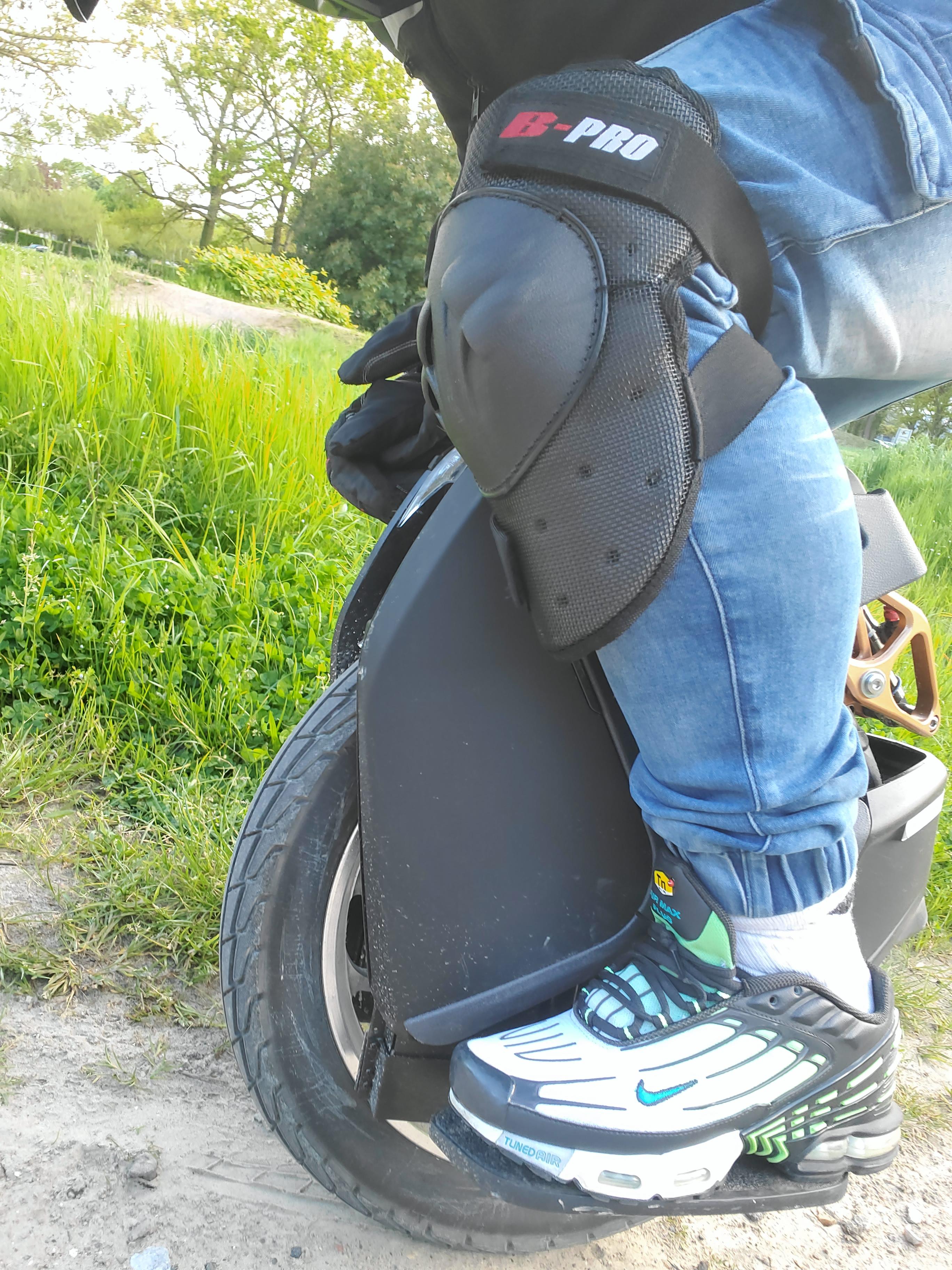

rxp300 Posté(e) le 21 avril 2024 Partager Posté(e) le 21 avril 2024 Premières photos avec ma s18, et mes genouillères de chez vinted, 😄, pas très esthétiques, mais super légères, et après mon premier bobo au genoux dans le circuit bmx, j'ai vu que c'était indispensable comme protection! En attendant d'en avoir des plus bogoss ça fait l'affaire! 1 2 Citer Lien vers le commentaire https://www.espritroue.fr/topic/13818-retours-de-nos-exp%C3%A9riences-kingsong-ks-s18/page/126/#findComment-401326 Partager sur d’autres sites More sharing options...
