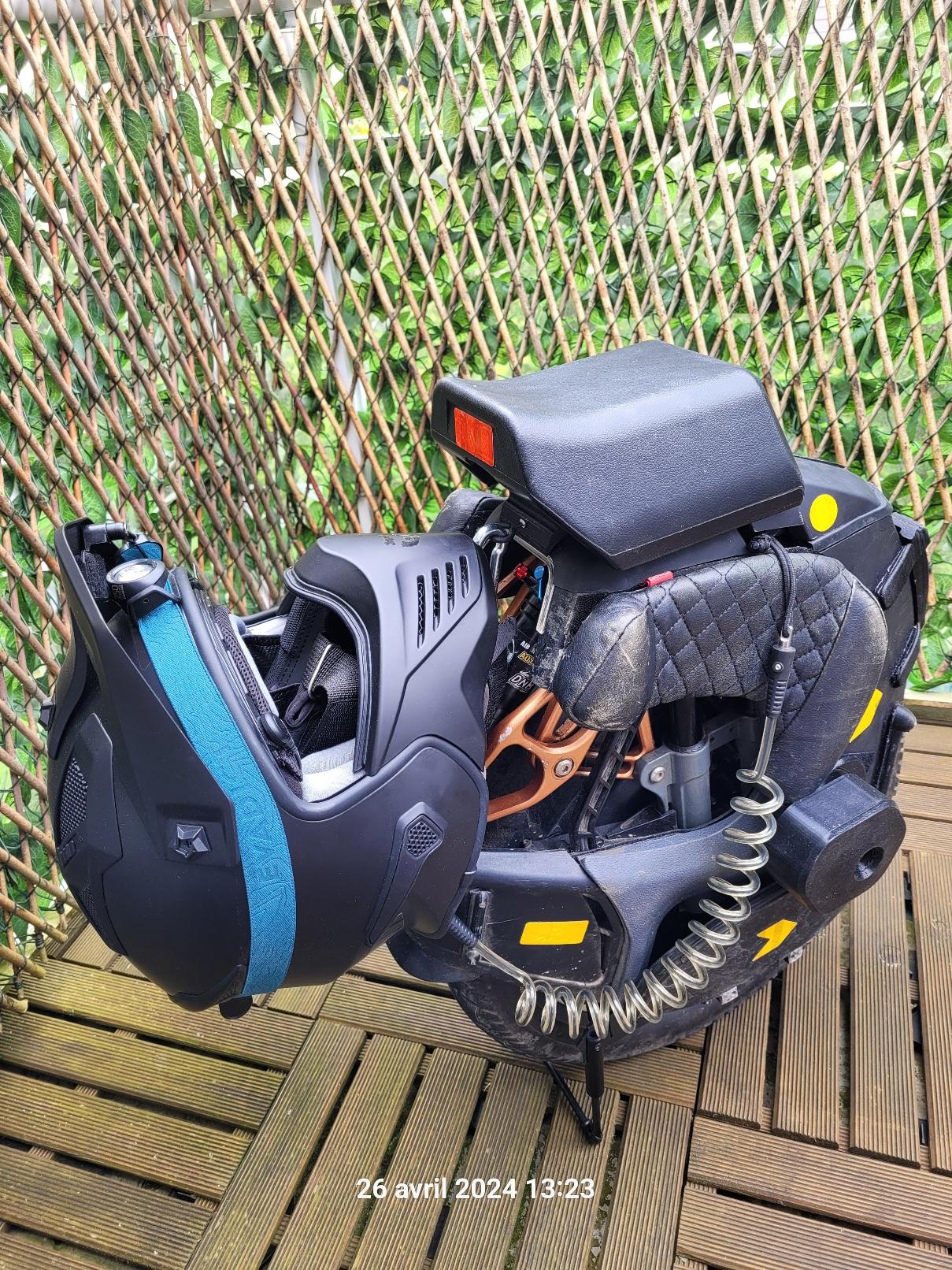

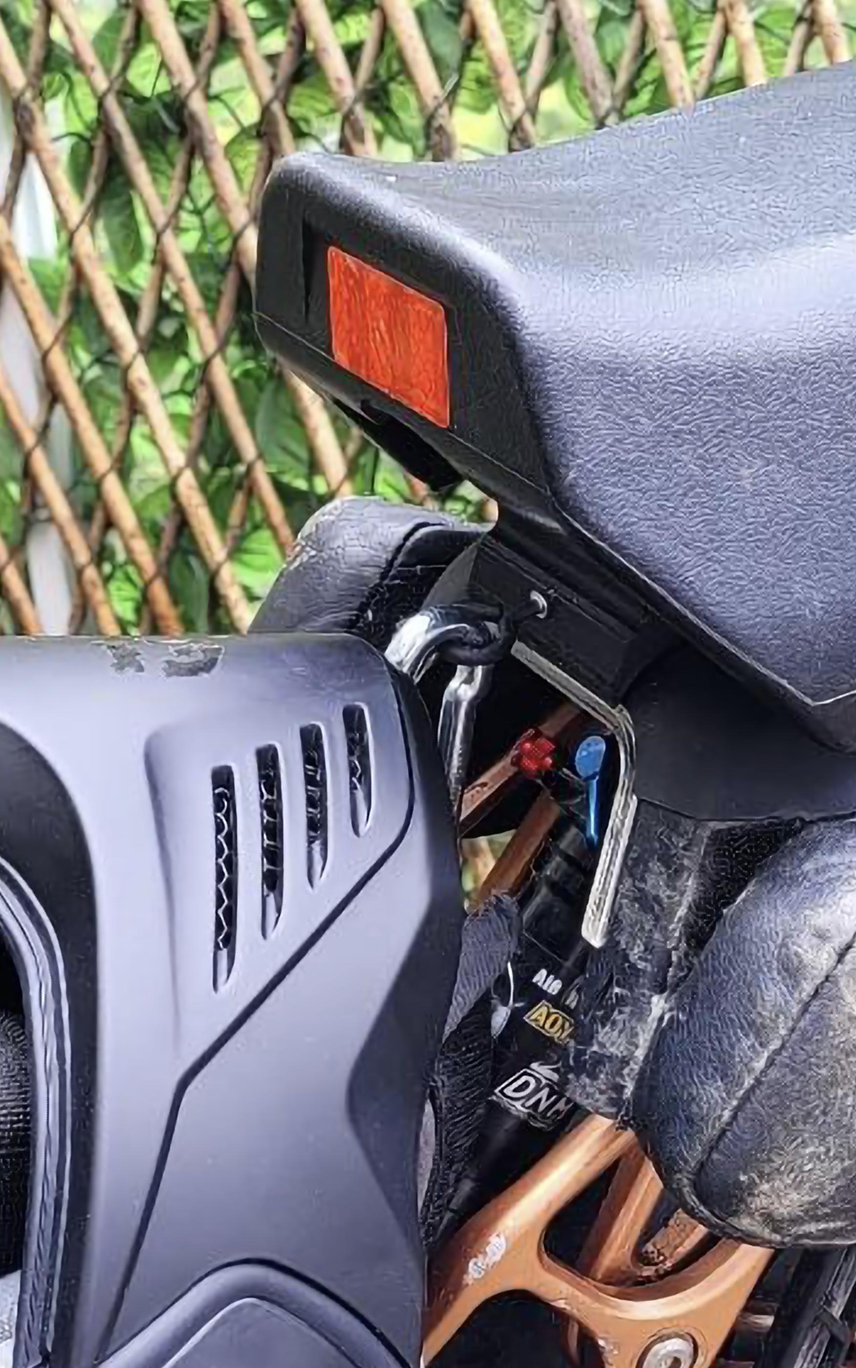

Invité Posté(e) le 26 avril 2024 Partager Posté(e) le 26 avril 2024 (modifié) Suite au vol de ma selle par un "indélicat" je dis un grand merci à @misc pour m'avoir vendu sa selle Sherman "apacher" elle est de nouveau toute belle 🤗 Modifié le 26 avril 2024 par fiocco Citer Lien vers le commentaire Partager sur d’autres sites More sharing options...

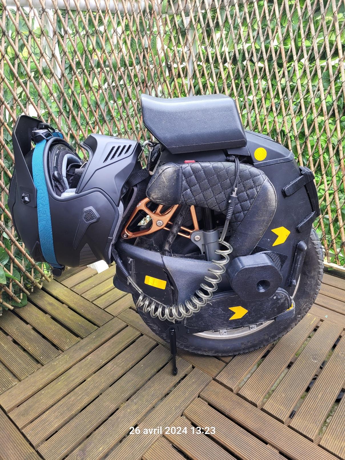

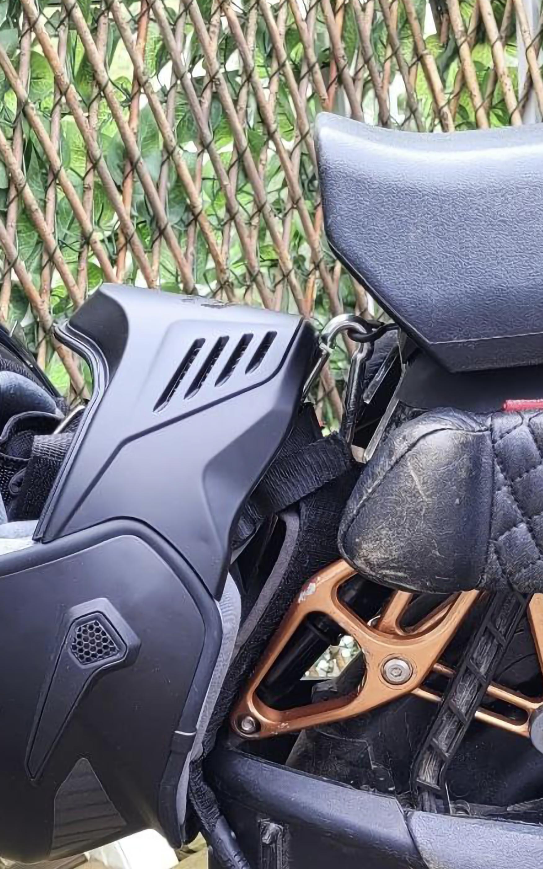

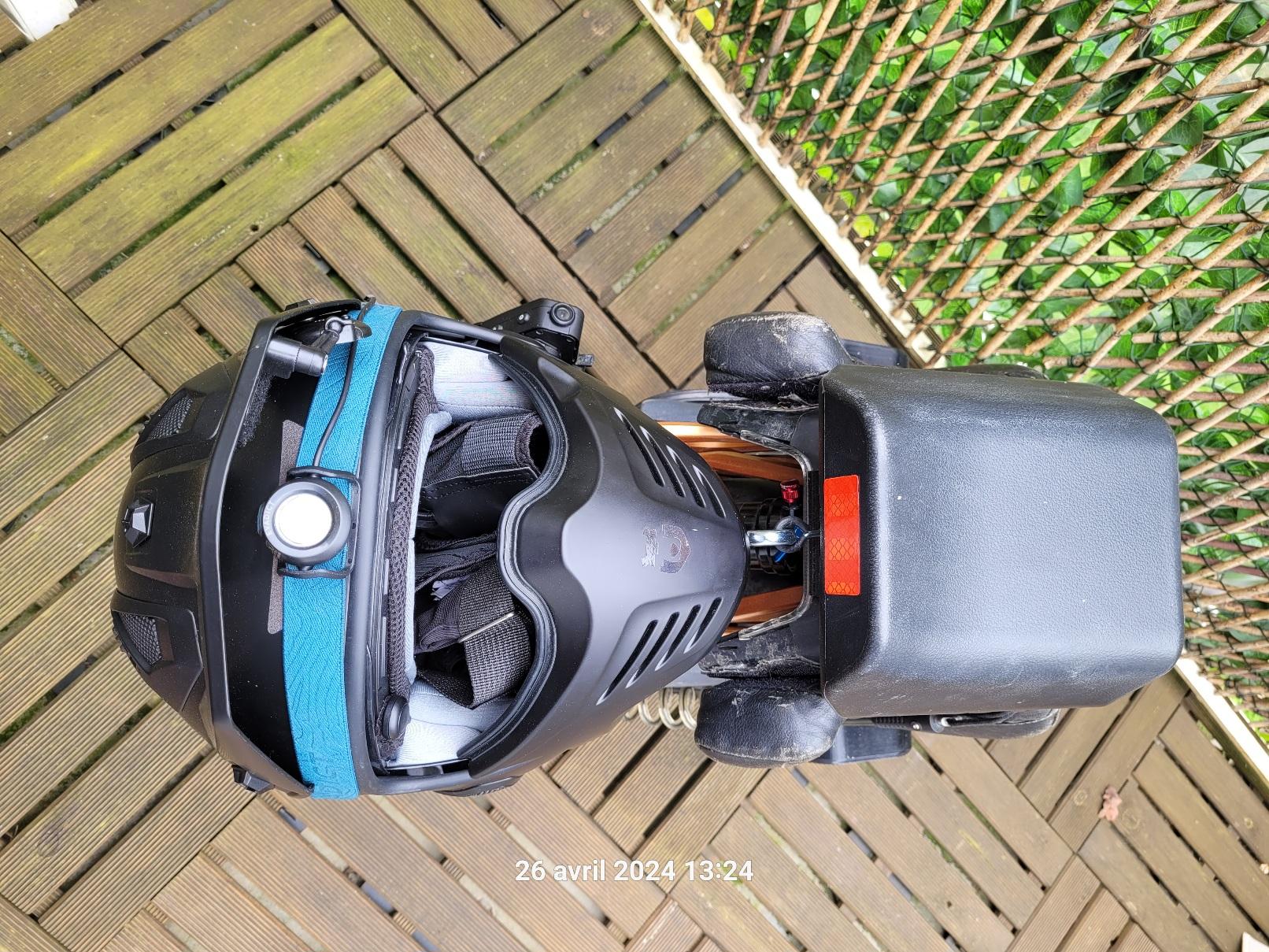

Bouneusse Posté(e) le 26 avril 2024 Partager Posté(e) le 26 avril 2024 Comment tient ton casque ? 🫣🤔 Citer Lien vers le commentaire Partager sur d’autres sites More sharing options...

Invité Posté(e) le 26 avril 2024 Partager Posté(e) le 26 avril 2024 (modifié) il y a 42 minutes, Bouneusse a dit : Comment tient ton casque ? 🫣🤔 Par un mousqueton où je passe mon leash et la boucle du casque 😉 Modifié le 26 avril 2024 par fiocco Citer Lien vers le commentaire Partager sur d’autres sites More sharing options...

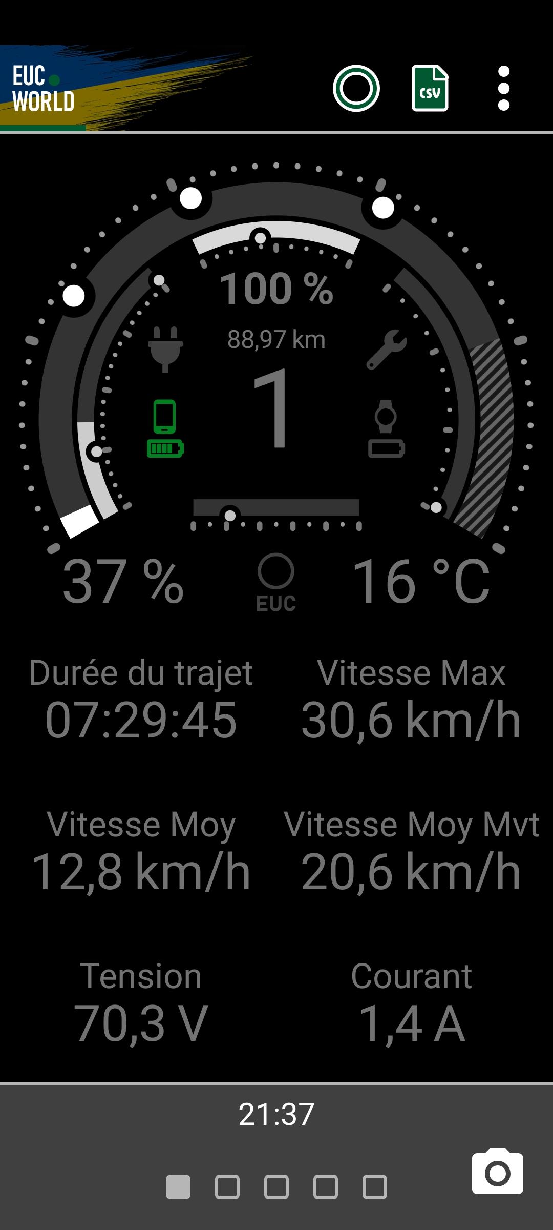

Invité Posté(e) le 4 mai 2024 Partager Posté(e) le 4 mai 2024 (modifié) J'ai enfin pu faire mes 80klm... mais j'ai triché 🫣 En plus il s'est mis à pleuvoir pendant la charge et j'ai du mettre mon casque sur le chargeur en veillant bien à ne pas obstruer la ventilation, tout va bien 😅 Modifié le 4 mai 2024 par fiocco Citer Lien vers le commentaire Partager sur d’autres sites More sharing options...
