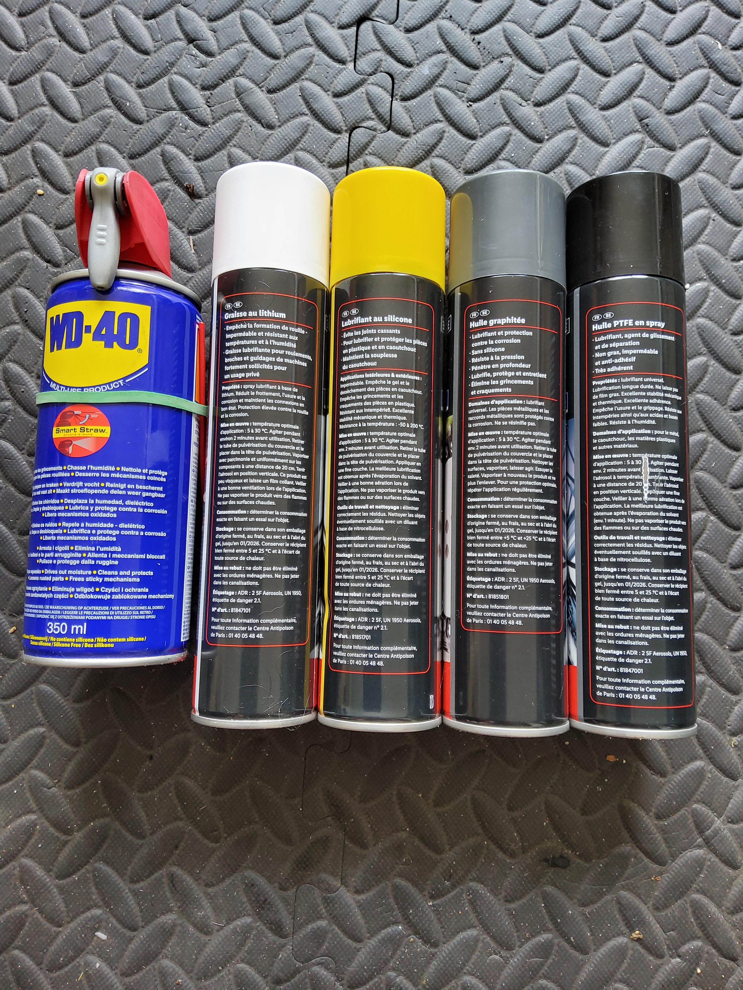

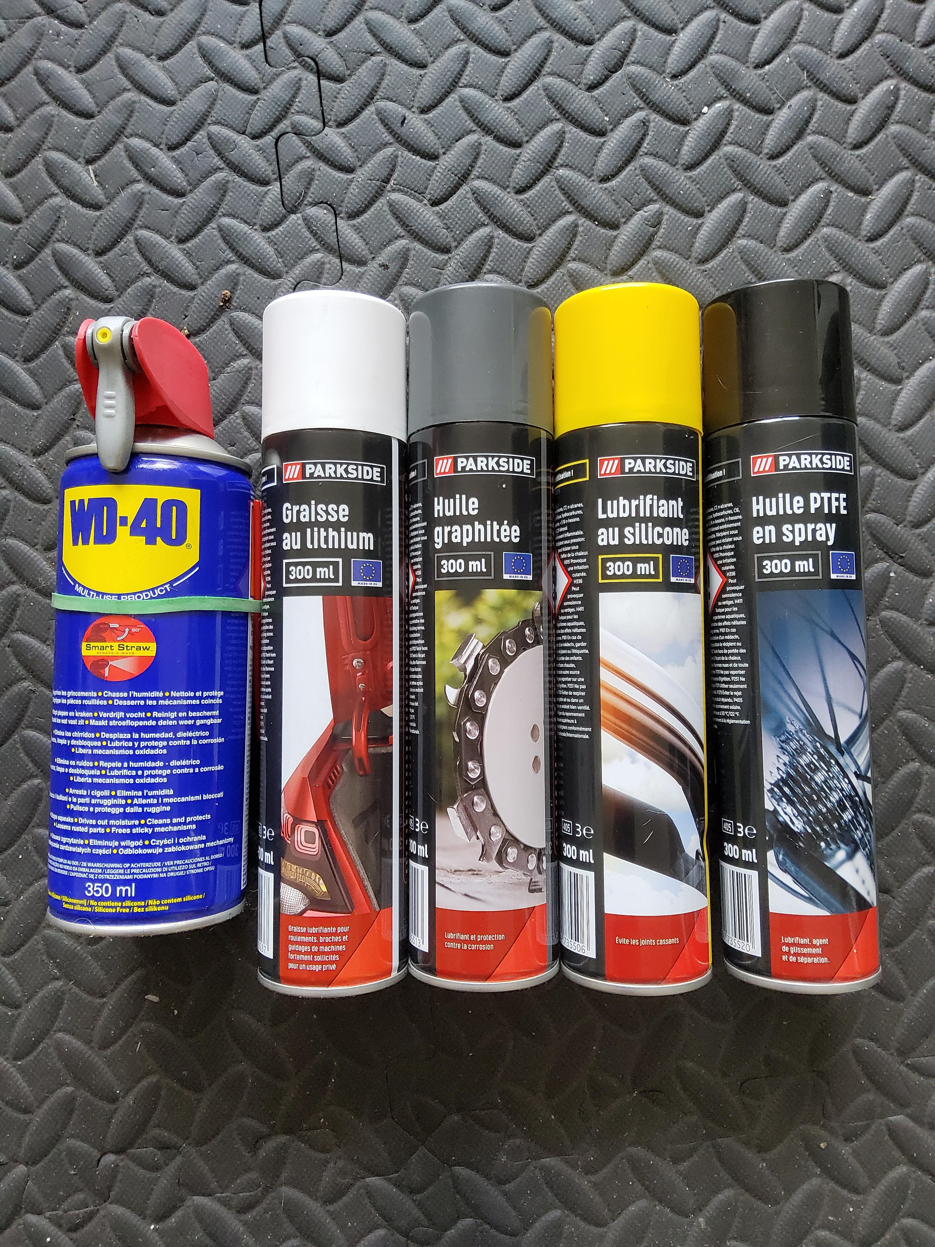

Invité Posté(e) le 19 mai 2024 Partager Posté(e) le 19 mai 2024 (modifié) Tu veux vraiment une réponse @rxp300? 😅 Si présence plastique/caoutchouc, effectivement il vaut mieux utiliser du lubrifiant au silicone mais pour les roulements c'est le lithium. Voici ce que j'utilise. WD40 pour nettoyer/chasser l'humidité Lithium pour les roulements Graphite pour les intempéries Silicone pour mes joints de portières PTFE pour ne pas me salir et protéger la petite mécanique Modifié le 19 mai 2024 par fiocco Citer Lien vers le commentaire Partager sur d’autres sites More sharing options...

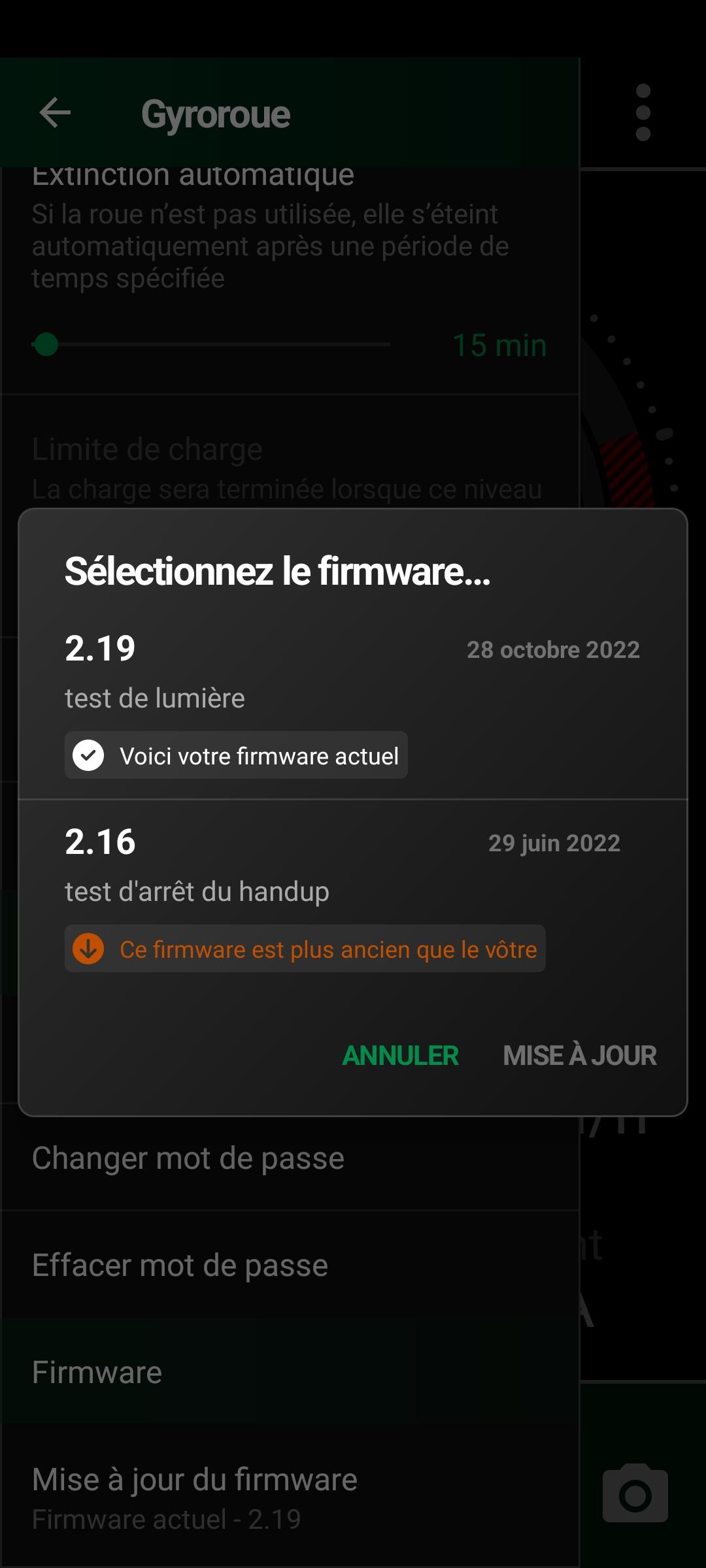

Techos78 Posté(e) le 23 mai 2024 Partager Posté(e) le 23 mai 2024 ... si possible à proximité d'une borne wifi fiable, en évitant les interruptions (coup de fil, timer...). Les upgrades avortés sont mieux gérés et les roues briquées sont devenues rares... néanmoins il y a toujours une part de risque et se précipiter sur les dernières releases n'est pas toujours judicieux. A mon avis, il faut vérifier si les modifications sont intéressantes, et vérifier aussi si le système permet de réinstaller une version antérieure. Une roue n'est pas une tablette, son firmware prend en charge la santé du pilote, sa criticité est donc élevée et nécessite théoriquement de repasser l'ensemble des tests... ce qui n'est pas toujours le cas. Citer Lien vers le commentaire Partager sur d’autres sites More sharing options...

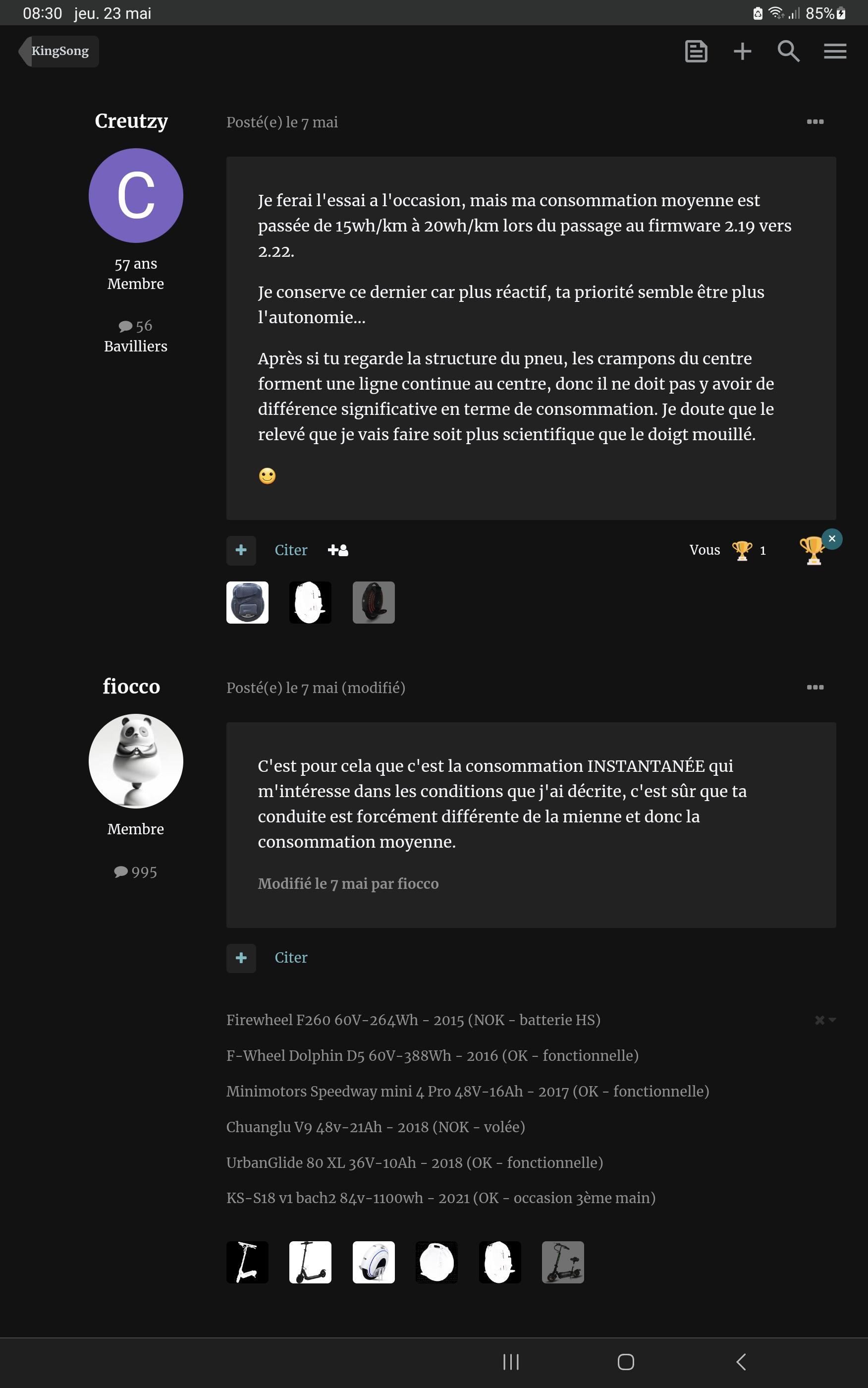

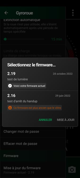

Invité Posté(e) le 23 mai 2024 Partager Posté(e) le 23 mai 2024 (modifié) De plus le firmware 2.19 serait moins "energivore" que le 2.22 selon une personne du forum @Creutzydonc cela ne vaudrait peut être pas le coup de changer ? je me tate pour revenir en 2.19 car ça serait bien que je test avant mon changement de pneu cette fois 😆 Modifié le 23 mai 2024 par fiocco Citer Lien vers le commentaire Partager sur d’autres sites More sharing options...
Creutzy Posté(e) le 23 mai 2024 Partager Posté(e) le 23 mai 2024 Au delà de mes dires voici les données. Dans le graphe de mes consommations sous EUCWorld on voit clairement une augmentation de la moyenne en Wh/Km depuis Aout 2023 qui coincide avec la mise à jour du firmware 2.22 (J'étais en 2.19 jusqu'alors). C'est à pondérer par le fait qu'à partir de Juillet, je me suis entrainé à réaliser des marches arrière ce qui vient fausser la conso moyenne à la hausse, mais je n'en fait pas à chaque sortie. Ce qui est clair, c'est qu'avant de faire cette mise à jour, je ne dépassait jamais 20Wh/km alors qu'ensuite c'est très fréquent. On remarque également qu'on arrive à maintenir une conso moyenne raisonnable si on ne tape pas dans la roue puisque j'ai des nuées de point entre 10 et 15 Wh/Km y compris après la m.a.j. En définitive on consomme plus car le firmware est plus réactif (c'est très notable et agréable à la conduite), mais si on roule à l'économie, je ne suis pas sûr que la consommation soit plus importante qu'avant. On notera également les consommations moyennes plus élevées lors des mois les plus froid vs les plus chaud. 1 Citer Lien vers le commentaire Partager sur d’autres sites More sharing options...

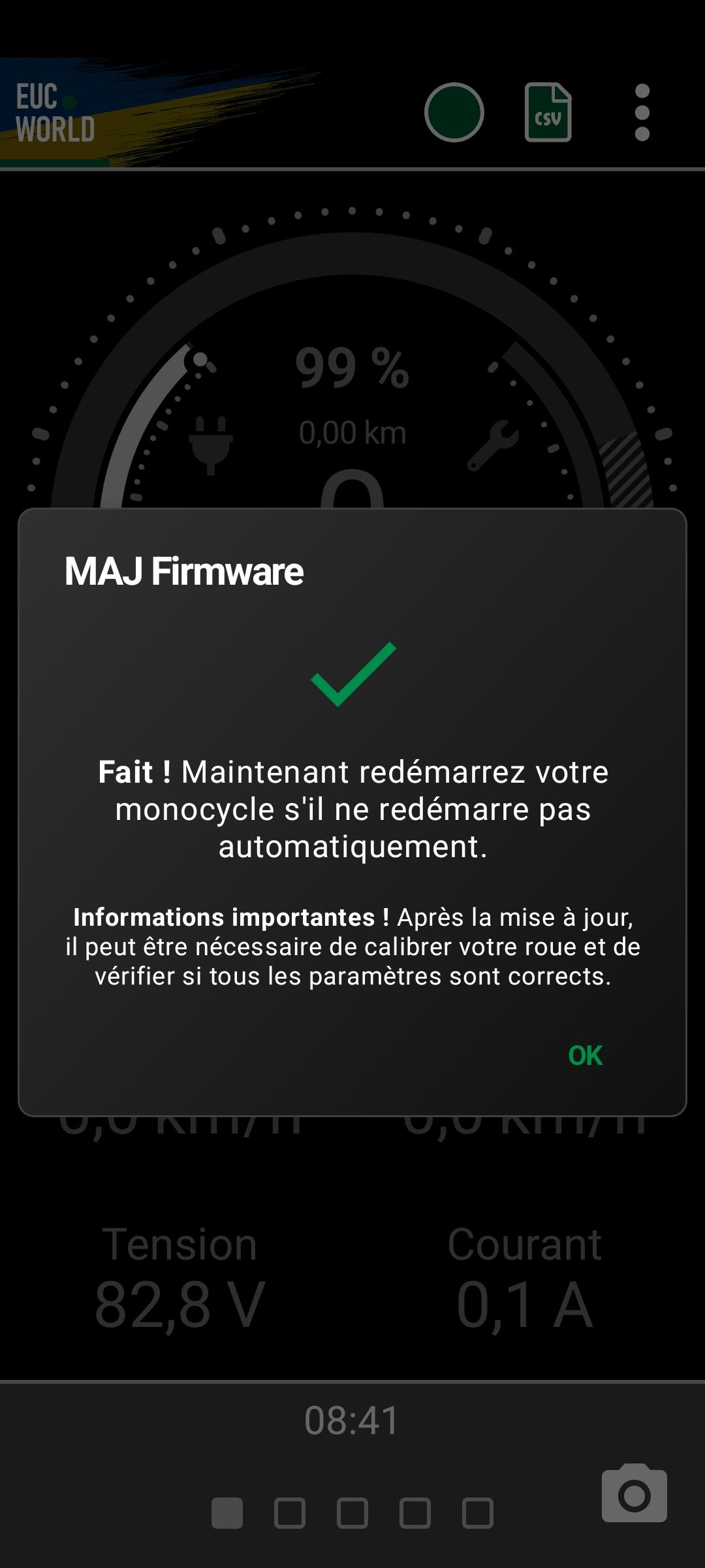

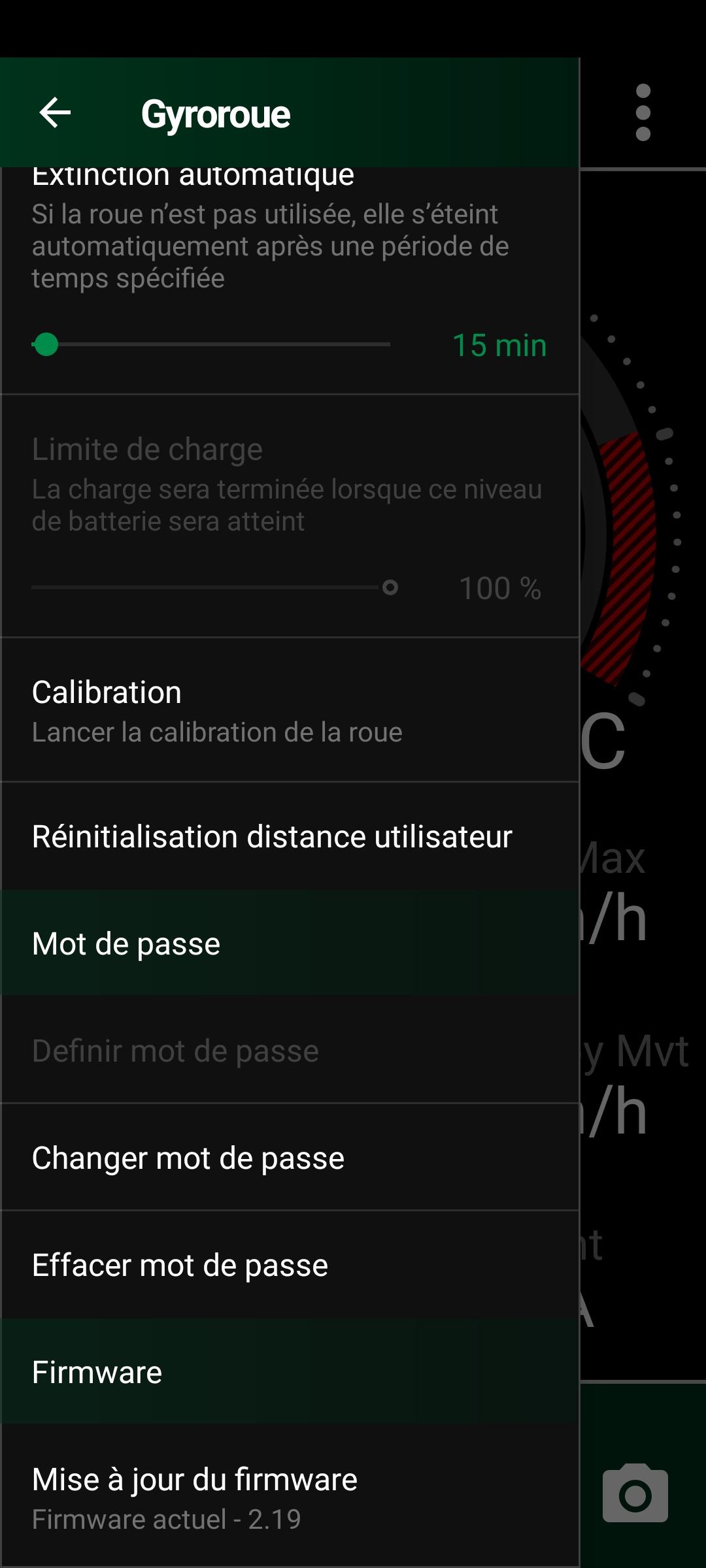

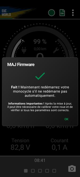

Invité Posté(e) le 23 mai 2024 Partager Posté(e) le 23 mai 2024 (modifié) Il est difficile de plaisanter sur comment faire la MAJ firmware dans de bonnes conditions, comme la dit @Techos78a part que la MAJ se fait par Bluetooth... - Allumer la roue - Lancer EUC WORLD - Rapprocher la roue au plus près du téléphone avec le mode économie d'énergie désactivé - Choisir dans EUC WORLD > gyroroue > firmware 2.xx - Attendre la fin du chargement et message de validation - Redémarrer la roue Modifié le 23 mai 2024 par fiocco Citer Lien vers le commentaire Partager sur d’autres sites More sharing options...

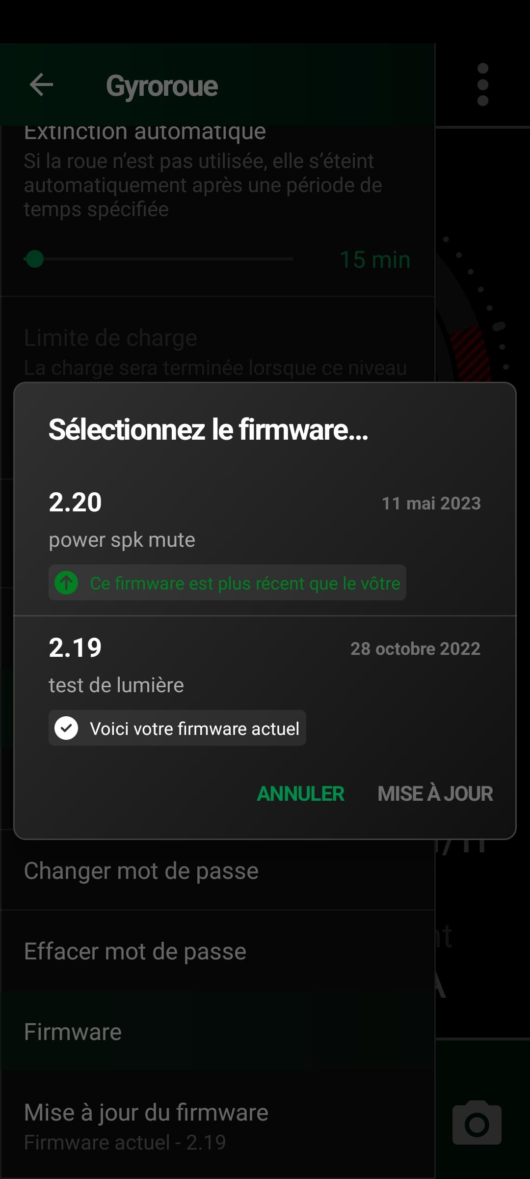

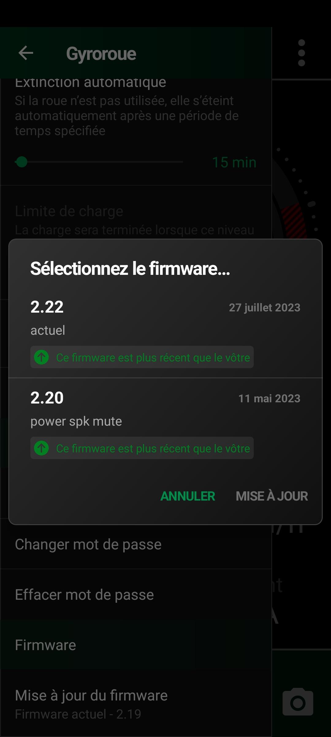

rxp300 Posté(e) le 23 mai 2024 Partager Posté(e) le 23 mai 2024 Merci pour le tuto! Par contre pour ma part n'apparaît que le firmware 2.22 dans euc world, est ce qu'il faut faire une manip particulière pour accéder aux anciennes versions? Ou avoir un compte premium? Citer Lien vers le commentaire Partager sur d’autres sites More sharing options...
Invité Posté(e) le 23 mai 2024 Partager Posté(e) le 23 mai 2024 (modifié) Non pas du tout, je possède la S18 v1 (octobre 2021) j'ai bien tout les firmwares de listés. Cela dit, je les aies tous flashés au fur à mesure de leurs arrivés donc n'apparaît que ceux qui ont déjà été flashés ? Pour les autres, il me semble qu'il faut passer par l'application Kingsong "Soft Tuner" Lien officiel : https://www.kingsong.com/app-download Non officiel : https://github.com/BenjaminSoelberg/kingsong-soft-tuner-hack Modifié le 23 mai 2024 par fiocco Citer Lien vers le commentaire Partager sur d’autres sites More sharing options...
rxp300 Posté(e) le 23 mai 2024 Partager Posté(e) le 23 mai 2024 Okay, moi c'est la v2, peut être que pas de mise à jour antérieure, mais je me souviens avoir fait une mise à jour neuve avec l'appli kingsong pourtant! Autre piste pour la conso: est ce que le réglage du mode de conduite influe bcp sur la conso? Entre expérimental, moyen ou débutant? Citer Lien vers le commentaire Partager sur d’autres sites More sharing options...

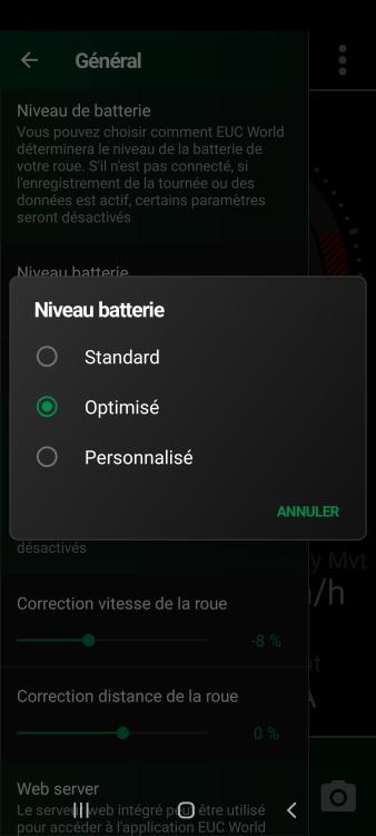

Invité Posté(e) le 23 mai 2024 Partager Posté(e) le 23 mai 2024 (modifié) J'ai édité mon précédent message... Dans EUC WORLD, j'ai choisi l'option "optimisé"quasiment dès le début qui est selon moi, le moins farfelu dans l'estimation du niveau de batterie 😅 Il y'a aussi le mode personnalisé où l'on doit définir soi-même la tension haute et basse de la batterie... jamais essayé alors que je devrais 😂 Modifié le 23 mai 2024 par fiocco Citer Lien vers le commentaire Partager sur d’autres sites More sharing options...
