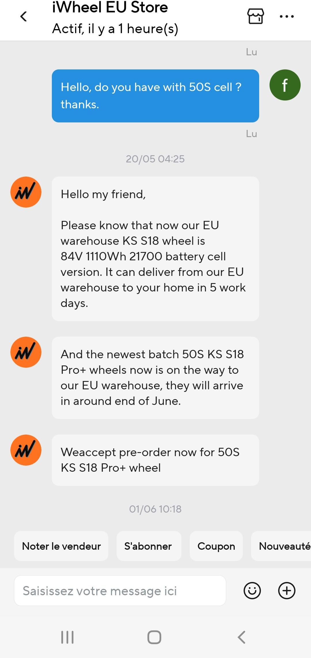

Invité Posté(e) le 29 mai 2024 Partager Posté(e) le 29 mai 2024 (modifié) Je vais voir si je trouve ça mais sur Ali-alo en transparent c'est introuvable même en faisant une recherche Google. Modifié le 29 mai 2024 par fiocco Citer Lien vers le commentaire Partager sur d’autres sites More sharing options...
Invité Posté(e) le 3 juin 2024 Partager Posté(e) le 3 juin 2024 (modifié) Certains vendeurs alialo vont proposer la précommande en juin de la S18 Pro en 50S Modifié le 3 juin 2024 par fiocco Citer Lien vers le commentaire Partager sur d’autres sites More sharing options...
Pat75 Posté(e) le 3 juin 2024 Partager Posté(e) le 3 juin 2024 Lol la pro. Tous les autres sont donc des amateurs. Bientôt, ils finiront par proposer la Pro +. Citer Lien vers le commentaire Partager sur d’autres sites More sharing options...

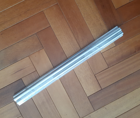

Cormo Posté(e) le 7 juin 2024 Partager Posté(e) le 7 juin 2024 (modifié) Des tubes en alu neufs, ça coûte entre rien et à peine plus sur Ali. Il suffit d'y percer un ou deux trous pour remettre le trolley à neuf. @sbouju j'en ai 5 en rab, si tu en veux 2 c'est cadeau. Modifié le 7 juin 2024 par Cormo ajout photo 1 1 Citer Lien vers le commentaire Partager sur d’autres sites More sharing options...

sbouju Posté(e) le 8 juin 2024 Partager Posté(e) le 8 juin 2024 Le 07/06/2024 à 09:17, Cormo a dit : Des tubes en alu neufs, ça coûte entre rien et à peine plus sur Ali. Il suffit d'y percer un ou deux trous pour remettre le trolley à neuf. @sbouju j'en ai 5 en rab, si tu en veux 2 c'est cadeau. Merci par avance, @Cormo, j'accepte bien volontiers, après avoir enfin réussi à retirer mes deux tubes. En attendant, et en se passant par la force des choses d'une poignée et d'un trolley, pas de danger particulier à rouler sans? Citer Lien vers le commentaire Partager sur d’autres sites More sharing options...

Cormo Posté(e) le 8 juin 2024 Partager Posté(e) le 8 juin 2024 @sbouju si je les mets dans mon sac à dos demain, pourras-tu passer les récupérer au QG des wheelers Paris-Sud ? (plus ou moins sur le trajet pressenti) Citer Lien vers le commentaire Partager sur d’autres sites More sharing options...
Cormo Posté(e) le 8 juin 2024 Partager Posté(e) le 8 juin 2024 Garder à l'esprit que percer proprement des tubes exactement à l'endroit voulu, ça n'a rien de trivial. Citer Lien vers le commentaire Partager sur d’autres sites More sharing options...

Invité Posté(e) le 9 juin 2024 Partager Posté(e) le 9 juin 2024 (modifié) Il y a 22 heures, Cormo a dit : Garder à l'esprit que percer proprement des tubes exactement à l'endroit voulu, ça n'a rien de trivial. Il fonctionnera encore le capteur magnétique comme l’aimant est placé dans la poignée avec les tubes en aluminium ou c'est juste l’aimant qui passe à proximité de celui-ci ? Modifié le 9 juin 2024 par fiocco Citer Lien vers le commentaire Partager sur d’autres sites More sharing options...
Cormo Posté(e) le 10 juin 2024 Partager Posté(e) le 10 juin 2024 Remplacer un tube en alu par un tube en alu, ça ne devrait pas changer grand-chose... 1 Citer Lien vers le commentaire Partager sur d’autres sites More sharing options...
