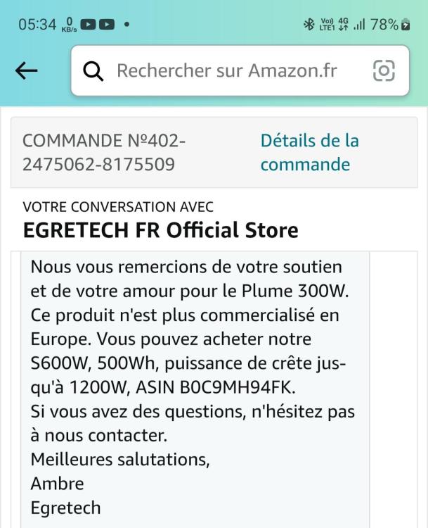

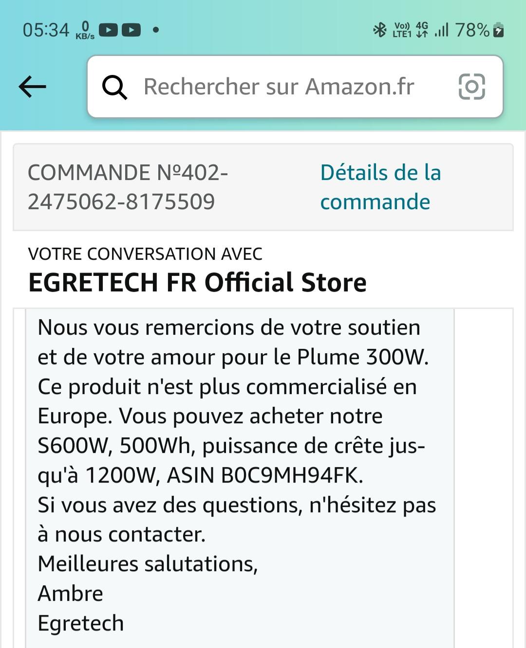

Invité Posté(e) le 26 juin 2024 Partager Posté(e) le 26 juin 2024 (modifié) Terminado.... "votre amour pour le plume..." J'adore le Google translate 🤣 Modifié le 26 juin 2024 par fiocco Citer Lien vers le commentaire Partager sur d’autres sites More sharing options...

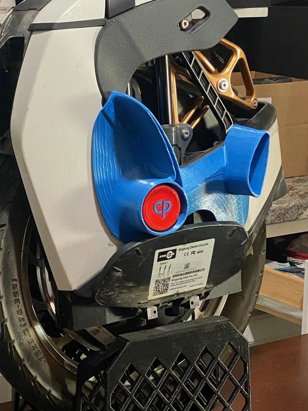

Zorgalouf Posté(e) le 26 juin 2024 Partager Posté(e) le 26 juin 2024 J'avais fait imprimer ce bumper, il est toujours là, un peu déformé mais fonctionnel ! 1 Citer Lien vers le commentaire Partager sur d’autres sites More sharing options...
