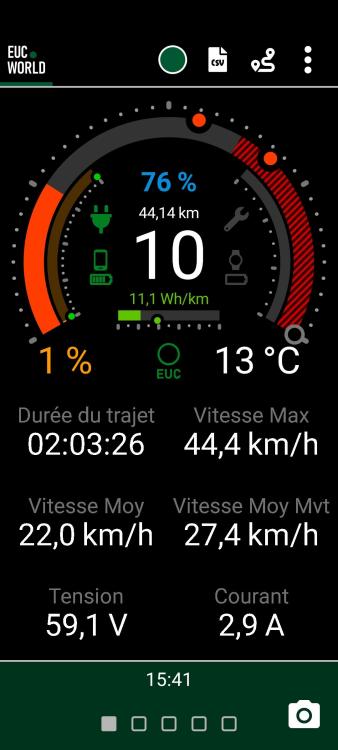

Schepi Posté(e) le 24 décembre 2024 Partager Posté(e) le 24 décembre 2024 J'avais promis un test d'autonomie d'une vieille S18, je l'ai fait, c'était dure il y avait vraiment beaucoup de vent, et une température proche du 0 finalement 😕😅. Je me suis même motivé à filmer le tout pour en faire une vidéo, le montage n'est pas encore fini, mais pour les curieux je partage déjà le screen final. Je ne saurais dire si c'est décevant ou prévisible. À savoir j'ai gardé ma vitesse moyenne de 30km/h pendant les 30 premiers km, ensuite la roue n'avait plus assez dans le ventre pour les maintenir de manière sereine. Pour les curieux je posterai ici la vidéo quand je l'aurai finie. 1 Citer Lien vers le commentaire Partager sur d’autres sites More sharing options...

v5f06 Posté(e) le 25 décembre 2024 Partager Posté(e) le 25 décembre 2024 Ouais elle a dû perdre un peu de capacité, certainement plus autour des 15% en moins.Faudrait refaire dans des conditions semblable a l'époque des 60km ,au niveau température. 1 Citer Lien vers le commentaire Partager sur d’autres sites More sharing options...
Schepi Posté(e) le 25 décembre 2024 Partager Posté(e) le 25 décembre 2024 il y a 7 minutes, v5f06 a dit : Ouais elle a dû perdre un peu de capacité, certainement plus autour des 15% en moins.Faudrait refaire dans des conditions semblable a l'époque des 60km ,au niveau température. Pourquoi pas 👍. Vu la mauvaise météo le jour du test je suis plutôt satisfait malgré tout. Citer Lien vers le commentaire Partager sur d’autres sites More sharing options...
