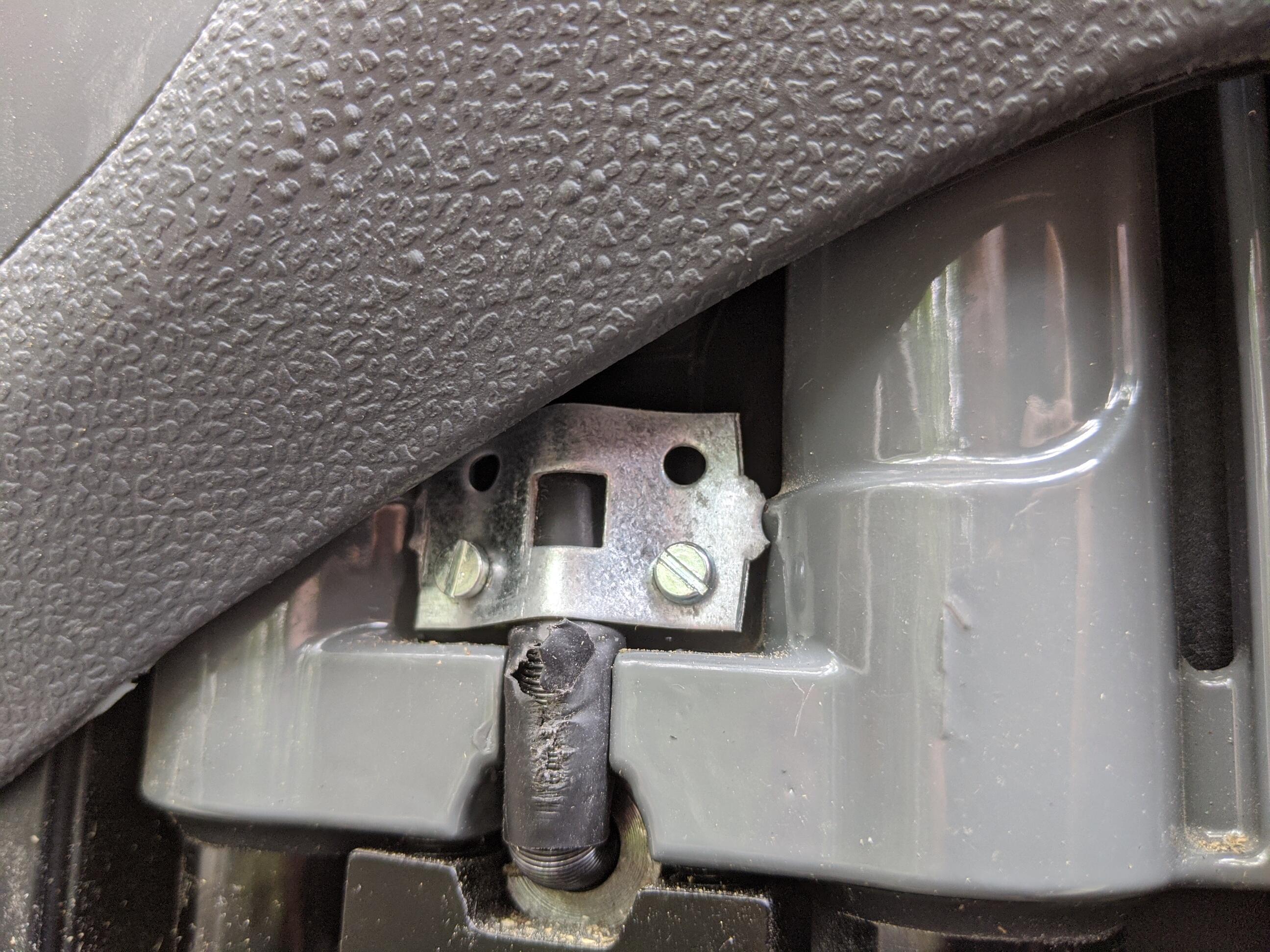

Sebastien MICHEL Posté(e) le 26 septembre 2020 Partager Posté(e) le 26 septembre 2020 On 9/23/2020 at 2:06 PM, fr4bd said: La «gaîne» métallique en spirale est toujours bien là, c'est l'essentiel. Le jour où les frictions éventuelles de la suspension commenceront à la détériorer, je lui redonnerai un coup de masse sur la tronche pour la remettre dans son emplacement et lui enlever l'idée de dépasser... en attendant que KS (ou un wheeler bricoleur) nous ponde une pièce de protection plate, lisse et parfaitement adaptée à cette tâche. Voici la piece que j'ai rajouté (un bout feuillure métallique vissée avec les deux vis de la coque intérieure...ca plaque bien le cable sans ajouter de surépaisseur On 9/23/2020 at 2:06 PM, fr4bd said: 3 Citer Lien vers le commentaire https://www.espritroue.fr/topic/13818-retours-de-nos-exp%C3%A9riences-kingsong-ks-s18/page/15/#findComment-266493 Partager sur d’autres sites More sharing options...
Wheel Smith Posté(e) le 26 septembre 2020 Partager Posté(e) le 26 septembre 2020 il y a 20 minutes, Sebastien MICHEL a dit : Voici la piece que j'ai rajouté (un bout feuillure métallique vissée avec les deux vis de la coque intérieure...ca plaque bien le cable sans ajouter de surépaisseur Et du coup à part embellir ta roue de façon ostentatoire 😁, l'intérêt m'échappe ??? Pourquoi vouloir absolument plaquer ce câble ? Citer Lien vers le commentaire https://www.espritroue.fr/topic/13818-retours-de-nos-exp%C3%A9riences-kingsong-ks-s18/page/15/#findComment-266496 Partager sur d’autres sites More sharing options...
