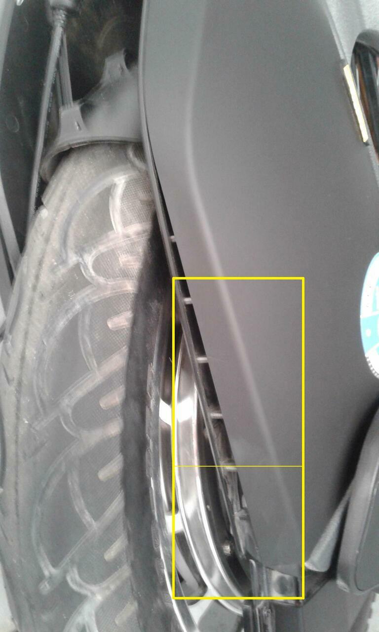

bv86 Posté(e) le 7 septembre 2020 Partager Posté(e) le 7 septembre 2020 (modifié) Est-ce que vous aussi vous avez la coque en plastique autour du pneu qui vibre et fait du bruit aux alentours de 25km/h ? En dehors de cette vitesse sinon c'est un pur bonheur, elle est très maniable à faible vitesse et donne de bonnes sensations à vitesse élevée. Modifié le 7 septembre 2020 par bv86 Citer Lien vers le commentaire https://www.espritroue.fr/topic/13818-retours-de-nos-exp%C3%A9riences-kingsong-ks-s18/page/2/#findComment-262705 Partager sur d’autres sites More sharing options...

MrP-MrF Posté(e) le 7 septembre 2020 Partager Posté(e) le 7 septembre 2020 il y a 4 minutes, Cormo a dit : Non, pas de bruits parasites. Et le moteur est un modèle de silence. Idem. De temps en temps un bruit de plastique genre je penche pour une pierre ou connerie du genre. Citer Lien vers le commentaire https://www.espritroue.fr/topic/13818-retours-de-nos-exp%C3%A9riences-kingsong-ks-s18/page/2/#findComment-262709 Partager sur d’autres sites More sharing options...

bv86 Posté(e) le 7 septembre 2020 Partager Posté(e) le 7 septembre 2020 ok, je vais regarder si je n'ai pas une piece qui serait mal serrée du coup. Citer Lien vers le commentaire https://www.espritroue.fr/topic/13818-retours-de-nos-exp%C3%A9riences-kingsong-ks-s18/page/2/#findComment-262711 Partager sur d’autres sites More sharing options...

bv86 Posté(e) le 7 septembre 2020 Partager Posté(e) le 7 septembre 2020 36 minutes ago, nrvfromcnr said: Pour ma part je vois une évolution importante dans le silence des moteurs. Déjà entre 16S et 18L l’écart est énorme, et bien entre 18L et S18 il est également important : elle est beaucoup plus silencieuse. Précision : le son du moteur de la S18 est plus grave que celui de la 18L, donc il me parait plus facilement "noyé" dans le bruit de l'environnement. Il y a un léger sifflement mais c'est à peine audible. Pour la vibration de la coque, j'ai refait une balade ce matin et c'était moins fréquent. Outre la vitesse, ça semble dépendre aussi de la route. Donc la plupart du temps la roue est très silencieuse, et dans de rares circonstances la coque de protection du pneu vibre et fait du bruit. Citer Lien vers le commentaire https://www.espritroue.fr/topic/13818-retours-de-nos-exp%C3%A9riences-kingsong-ks-s18/page/2/#findComment-262727 Partager sur d’autres sites More sharing options...
Fronteix Posté(e) le 7 septembre 2020 Partager Posté(e) le 7 septembre 2020 il y a 21 minutes, bv86 a dit : et dans de rares circonstances la coque de protection du pneu vibre et fait du bruit. Ça va se caler avec la poussière et la boue 😉😄 Citer Lien vers le commentaire https://www.espritroue.fr/topic/13818-retours-de-nos-exp%C3%A9riences-kingsong-ks-s18/page/2/#findComment-262732 Partager sur d’autres sites More sharing options...

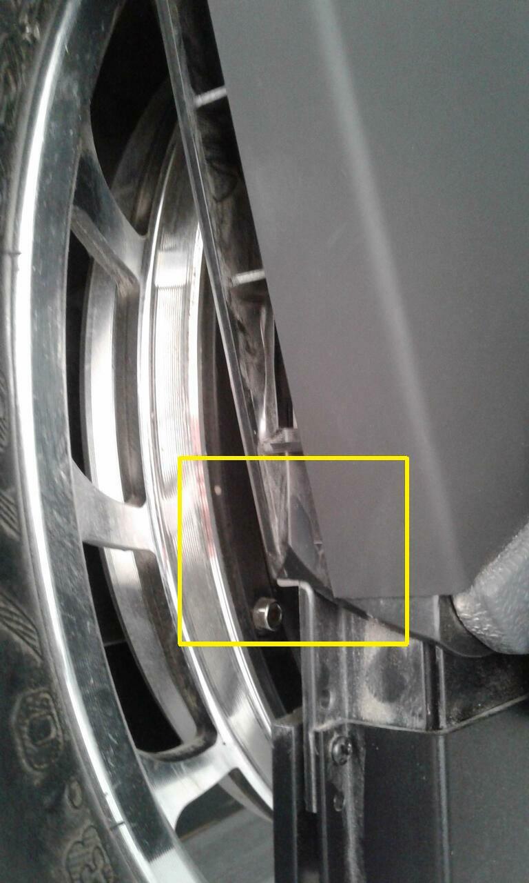

frabad Posté(e) le 7 septembre 2020 Partager Posté(e) le 7 septembre 2020 (modifié) 1 hour ago, bv86 said: Outre la vitesse, ça semble dépendre aussi de la route. J'ai rencontré une fois un bruit semblable à celui que tu décris, apparemment variable en fonction de la vitesse. Je crois (pour l'instant) qu'il est dû à une infiltration du vent au niveau de la double coque avant. Attention, séquence "whatzefuck !?" : Sur ces photos, il semble que l'écartement de l'aile avant par rapport à ce qui lui sert de support est dû à un vice de forme. En plus de laisser la poussière s'infiltrer, cet écartement est anti-aérodynamique et pourrer laisser le vent provoquer un sifflement sourd. J'ai beaucoup de mal à croire que cet écartement est intentionnel : sur la deuxième photo, on voit bien qu'un angle empêche les deux pièces de coïncider. Je préfère espérer que les prochaines pièces seront moulées avec moins de précipitation. En attendant, carton rouge à KingSong pour les finitions de la première livraison de la S18. Modifié le 7 septembre 2020 par fr4bd Citer Lien vers le commentaire https://www.espritroue.fr/topic/13818-retours-de-nos-exp%C3%A9riences-kingsong-ks-s18/page/2/#findComment-262736 Partager sur d’autres sites More sharing options...
