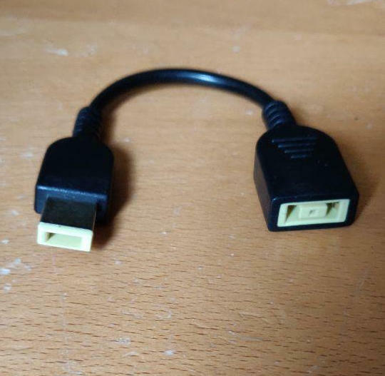

sbouju Posté(e) le 8 octobre 2020 Partager Posté(e) le 8 octobre 2020 (modifié) Lenovo again... A votre avis, à quoi pourrait donc servir un tel petit "adaptateur", dans la vraie vie, et qui en fait, se présente plutôt une rallonge ultra-courte ! Ce cordon est l'une des options possibles au bout de ce lien: https://fr.aliexpress.com/item/32949730662.html?spm=a2g0s.9042311.0.0.72c06c37mEhh8y Modifié le 8 octobre 2020 par sbouju Citer Lien vers le commentaire https://www.espritroue.fr/topic/13818-retours-de-nos-exp%C3%A9riences-kingsong-ks-s18/page/23/#findComment-268544 Partager sur d’autres sites More sharing options...
Cormo Posté(e) le 8 octobre 2020 Partager Posté(e) le 8 octobre 2020 il y a 13 minutes, sbouju a dit : Lenovo again... A votre avis, à quoi pourrait donc servir un tel petit "adaptateur" AMHA, à rien. Citer Lien vers le commentaire https://www.espritroue.fr/topic/13818-retours-de-nos-exp%C3%A9riences-kingsong-ks-s18/page/23/#findComment-268548 Partager sur d’autres sites More sharing options...
Wheel Smith Posté(e) le 8 octobre 2020 Partager Posté(e) le 8 octobre 2020 Il pourrait servir tout simplement à transformer un cordon Male Femelle en cordon Male Male ou Femelle Femelle non ? Citer Lien vers le commentaire https://www.espritroue.fr/topic/13818-retours-de-nos-exp%C3%A9riences-kingsong-ks-s18/page/23/#findComment-268558 Partager sur d’autres sites More sharing options...
sbouju Posté(e) le 8 octobre 2020 Partager Posté(e) le 8 octobre 2020 il y a 12 minutes, Wheel Smith a dit : ...non ? non Citer Lien vers le commentaire https://www.espritroue.fr/topic/13818-retours-de-nos-exp%C3%A9riences-kingsong-ks-s18/page/23/#findComment-268561 Partager sur d’autres sites More sharing options...
