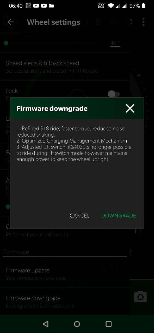

sbouju Posté(e) le 13 novembre 2020 Partager Posté(e) le 13 novembre 2020 (modifié) Le 07/11/2020 à 16:31, fr4bd a dit : Le "downgrade" est possible depuis que les applications le permettent et que les "dumps" micrologiciels sont mis à disposition sur des serveurs certifiés : un développeur d'appli doit donc avoir prêté allégeance à KingSong, je suppose. Cela fait 6 mois peut-être qu'EUC World le permet. Je suppose que c'est pareil pour l'appli KS officielle et DarknessBot. Je viens juste de tester à nouveau le downgrade vers le firmware 2.05 avec EUC World, cette fois-ci, et l'opération m'est apparue beaucoup beaucoup plus rapide qu'avec l'application Kingsong... Juste une impression, ou réalité ? PS: de quoi est-il question, avec la mention "reduced shaking", pour les avantages apportés par ce downgrade...? Modifié le 13 novembre 2020 par sbouju Citer Lien vers le commentaire https://www.espritroue.fr/topic/13818-retours-de-nos-exp%C3%A9riences-kingsong-ks-s18/page/28/#findComment-272751 Partager sur d’autres sites More sharing options...

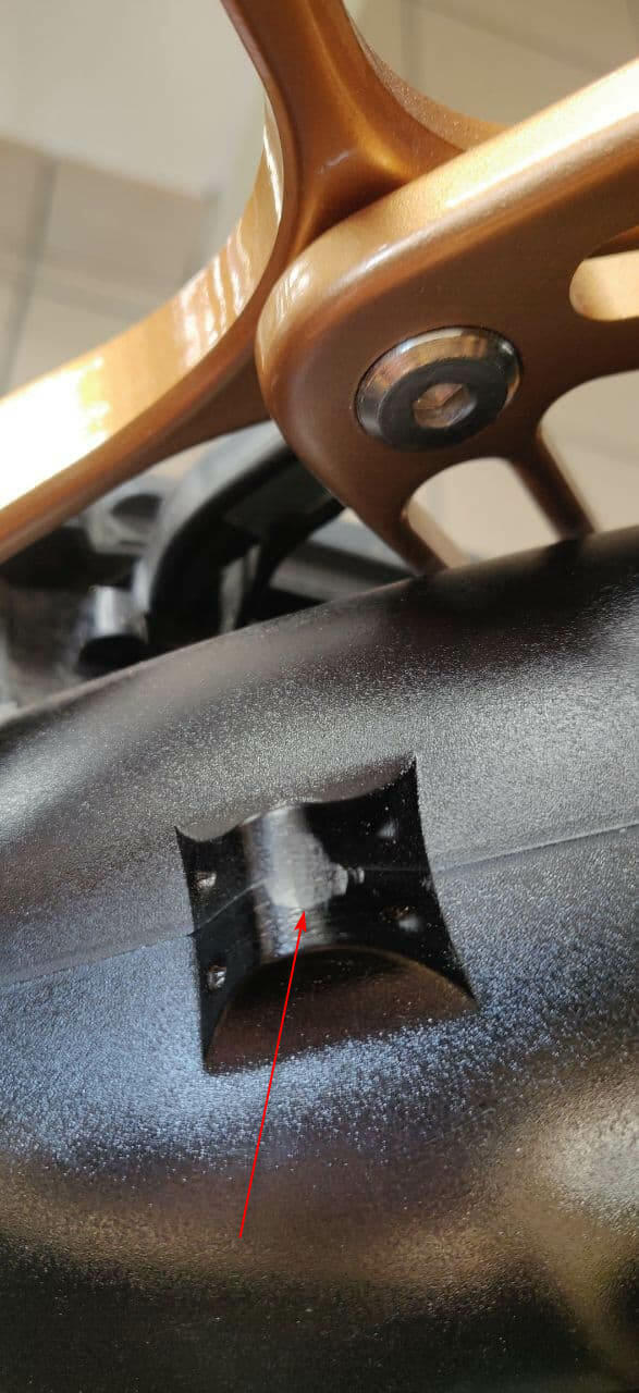

sbouju Posté(e) le 14 novembre 2020 Partager Posté(e) le 14 novembre 2020 (modifié) Je viens maintenant de déposer mon amortisseur, dans un premier temps pour constater que l'opération de démontage/remontage est très simple et très facile, avec juste deux bonnes clés Allen, et avec l'aide d'une sangle (pour maintenir l'amortisseur bien compressé au moment du remontage...). Je m'aperçois aussi que le mien est monté sans la moindre rondelle comme ci ou comme ça, qui ont pourtant fait couler tant d'encre virtuelle Il y a juste les deux axes filetés à l'intérieur genre vis d'assemblage "Ikea", et rien d'autre. Ceci-dit, je n'ai pas démonté les autres points de rotation de cette tringlerie, où il y a au minimum les deux grosses rondelles centrales bien visible sur le point le plus central. Autre observation: contrairement à ce que je croyais, et quand la roue est en fonction, il doit bien y avoir quelques frottements/accrochages de l'amortisseur sur une des zones de fixation des deux carters en plastique de dessous entre eux, comme on peut le voir sur ma photo de la zone. Je vais meuler grossièrement à ce niveau, déjà, et voir si mon phénomène de "shaking" s'amenuise ainsi, avec cet ajustage simple... Quand je dis "grossièrement", c'est juste pour mieux objectiver par la suite si des frottements persistent; il sera toujours temps de repolir à la fin quand ça ne touchera plus du tout! Modifié le 14 novembre 2020 par sbouju 1 1 Citer Lien vers le commentaire https://www.espritroue.fr/topic/13818-retours-de-nos-exp%C3%A9riences-kingsong-ks-s18/page/28/#findComment-272850 Partager sur d’autres sites More sharing options...

sbouju Posté(e) le 14 novembre 2020 Partager Posté(e) le 14 novembre 2020 (modifié) il y a 37 minutes, Wheel Smith a dit : @sbouju Tu nous diras si ton nouvel amortisseur fonctionne mieux et si tu as réussi du coup à résoudre ton problème de "claquements" . Je n'ai pas encore planifié d'upgrade de l'amortisseur, n'étant pas sûr du tout que ce "shaking" inquiétant que j'endure depuis quelques temps lui est imputable. Et pour l'instant, j'ai donc juste remis le même à sa place. Mais il n'a pas été amélioré par le limage évoqué au dessus, en tout cas, après rapide essai tout à l'heure Les seules façons que j'ai trouvées pour limiter un peu le phénomène sont le gonflage des chambres au maximum des fourchettes indiquées par la doc., ainsi que le downgrade du firmware vers la version 2.05 précédente, avec lequel ça me parait un peu moins systématique. Et le fait est que tout a commencé lors de ma première sortie avec le FW 2.06... Les symptômes m'évoquent tout à fait le comportement qu'avait ma Rockwheel GT16 quand je l'ai finalement abandonnée, faute de piste 100% sûre pour résoudre le problème: bruits de craquement, soubresauts avant/arrière façon "rodéo", et dans les moments de comportement à peu près normal, crainte panique que la roue fasse un blocage dur et m'envoie en faceplant, comme cela m'était arrivé avec le GT16 Modifié le 14 novembre 2020 par sbouju Citer Lien vers le commentaire https://www.espritroue.fr/topic/13818-retours-de-nos-exp%C3%A9riences-kingsong-ks-s18/page/28/#findComment-272881 Partager sur d’autres sites More sharing options...
sbouju Posté(e) le 18 novembre 2020 Partager Posté(e) le 18 novembre 2020 (modifié) Le 14/11/2020 à 15:42, sbouju a dit : Je n'ai pas encore planifié d'upgrade de l'amortisseur, n'étant pas sûr du tout que ce "shaking" inquiétant que j'endure depuis quelques temps lui est imputable. Et pour l'instant, j'ai donc juste remis le même à sa place. Et voilà, test de la roue refait avec l'amortisseur identique et quasi neuf également prêté par @Erwanrcx, toujours sous FW 2.05 qui m'était apparu un peu mieux pour ça, mais "malheureusement", je dirais, le problème de ces violentes secousses inopinées reste identique J'aurais évidemment préféré que ça se règle par un simple échange de l'amortisseur de première monte par un autre un peu plus performant et fiable, mais ça n'est pas le cas ! Modifié le 18 novembre 2020 par sbouju Citer Lien vers le commentaire https://www.espritroue.fr/topic/13818-retours-de-nos-exp%C3%A9riences-kingsong-ks-s18/page/28/#findComment-273300 Partager sur d’autres sites More sharing options...
Wheel Smith Posté(e) le 18 novembre 2020 Partager Posté(e) le 18 novembre 2020 il y a 53 minutes, sbouju a dit : Et voilà, test de la roue refait avec l'amortisseur identique et quasi neuf également prêté par @Erwanrcx, toujours sous FW 2.05 qui m'était apparu un peu mieux pour ça, mais "malheureusement", je dirais, le problème de ces violentes secousses inopinées reste identique J'aurais évidemment préféré que ça se règle par un simple échange de l'amortisseur de première monte par un autre un peu plus performant et fiable, mais ça n'est pas le cas ! Tes problèmes sont apparus en réactualisant le firmware ? Tu n'as pas eu de souci au départ avec ta roue ? Citer Lien vers le commentaire https://www.espritroue.fr/topic/13818-retours-de-nos-exp%C3%A9riences-kingsong-ks-s18/page/28/#findComment-273329 Partager sur d’autres sites More sharing options...
sbouju Posté(e) le 18 novembre 2020 Partager Posté(e) le 18 novembre 2020 Exactement. Aucun souci lors de mes 250 premiers kilomètres, et puis le "mal" est apparu au bout de 2 km environ juste après avoir upgradé en 2.06, avec des hauts et des bas. Et maintenant, c'est permanent, trop perturbant même pour rouler quelques mètres avec précaution, et quels que soient le firmware (je siuis repassé en 2.05) et les réglages de l'amortisseur. Citer Lien vers le commentaire https://www.espritroue.fr/topic/13818-retours-de-nos-exp%C3%A9riences-kingsong-ks-s18/page/28/#findComment-273349 Partager sur d’autres sites More sharing options...
