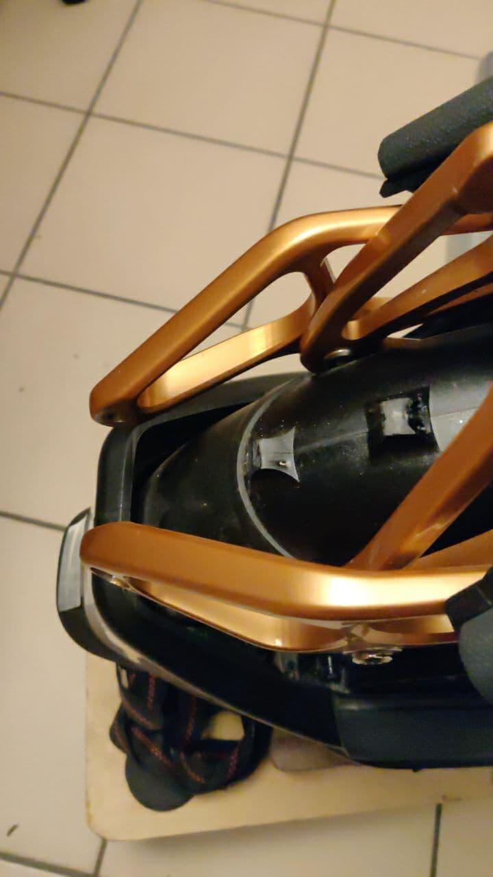

frabad Posté(e) le 18 novembre 2020 Partager Posté(e) le 18 novembre 2020 1 hour ago, sbouju said: le "mal" est apparu au bout de 2 km environ juste après avoir upgradé en 2.06 Coïncidence n'étant pas conséquence, je te suggère de valider cette impression en faisant essayer ta S18 à un wheeler léger (je suis volontaire 😉 ) . Pour ma part j'ai finalement conservé le FW 2.06 après avoir fait connaissance avec son comportement réel. Verdict : zéro problème (ni plus ni moins qu'avec la version précédente). 1 hour ago, sbouju said: quels que soient [...] les réglages de l'amortisseur. Tu sembles avoir privilégié l'option «seuils maximum conseillés» pour limiter le problème, mais as-tu essayé les seuils minimum ? Pardon d'insister, mais ta description des symptômes (secousses et chocs) correspond exactement à ceux que j'aivais rencontrés en surpressurisant les chambres au point de provoquer l'affaissement de l'amortisseur sur la jonction saillante. On 11/14/2020 at 3:42 PM, sbouju said: Mais il n'a pas été amélioré par le limage évoqué au dessus As-tu supprimé cette partie saillante ? Citer Lien vers le commentaire https://www.espritroue.fr/topic/13818-retours-de-nos-exp%C3%A9riences-kingsong-ks-s18/page/29/#findComment-273395 Partager sur d’autres sites More sharing options...
sbouju Posté(e) le 18 novembre 2020 Partager Posté(e) le 18 novembre 2020 (modifié) il y a 29 minutes, fr4bd a dit : Coïncidence n'étant pas conséquence, je te suggère de valider cette impression en faisant essayer ta S18 à un wheeler léger (je suis volontaire 😉 ) . Pour ma part j'ai finalement conservé le FW 2.06 après avoir fait connaissance avec son comportement réel. Verdict : zéro problème (ni plus ni moins qu'avec la version précédente). Tu sembles avoir privilégié l'option «seuils maximum conseillés» pour limiter le problème, mais as-tu essayé les seuils minimum ? Pardon d'insister, mais ta description des symptômes (secousses et chocs) correspond exactement à ceux que j'aivais rencontrés en surpressurisant les chambres au point de provoquer l'affaissement de l'amortisseur sur la jonction saillante. As-tu supprimé cette partie saillante ? Bien volontiers, pour l'essai d'un pilote léger et responsable, pourvu qu'il soit aussi parfaitement bien protégé, pour la cas (que je crains, GT16 souvenir...) où ça finirait en blocage dur, voire face plant consécutif. Pour les pressions et la molette, oui, j'ai à peu près tout essayé, je crois, du plus dur au plus souple dans les limites de mes fourchettes conseillées. Et pour le petit téton déjà juste un peu adouci, je n'ai pas l'impression que ça touche, en fait, à cet endroit (zone encerclée sur la photo ci-dessous, prise sans l'amortisseur). Et je serais d'ailleurs plus dubitatif au niveau des 2 zones fléchées, pour d'éventuels frottements parasites. Modifié le 18 novembre 2020 par sbouju Citer Lien vers le commentaire https://www.espritroue.fr/topic/13818-retours-de-nos-exp%C3%A9riences-kingsong-ks-s18/page/29/#findComment-273411 Partager sur d’autres sites More sharing options...

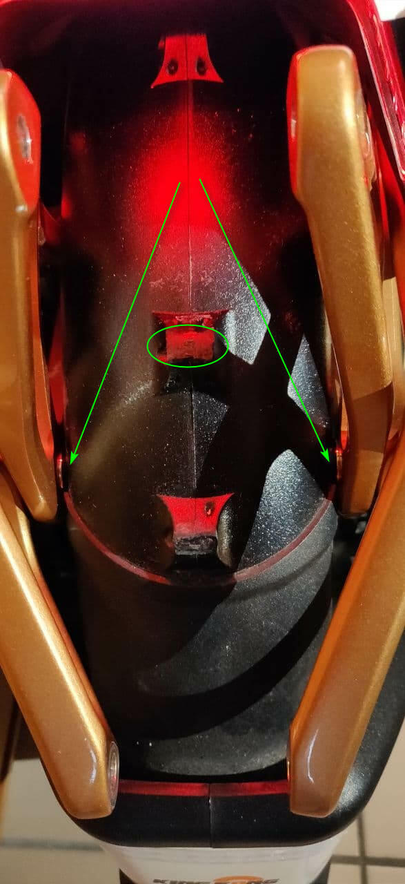

frabad Posté(e) le 18 novembre 2020 Partager Posté(e) le 18 novembre 2020 6 minutes ago, sbouju said: Bien volontiers, pour l'essai d'un pilote léger et responsable, pourvu qu'il soit aussi parfaitement bien protégé, pour la cas (que je crains, GT16 souvenir...) où ça finirait en blocage dur, voire face plant consécutif. Ces conditions me semblent familières. RdV en MP pour commencer 🙂 10 minutes ago, sbouju said: Et pour le petit téton déjà juste un peu adouci, je n'ai pas l'impression que ça touche, en fait, à cet endroit (zone encerclée sur la photo ci-dessous, prise sans l'amortisseur). Et je serais d'ailleurs plus dubitatif au niveau des 2 zones fléchées, pour d'éventuels frottements parasites. Merci pour tes précisions. Pour les zones fléchées suspectes, je n'ai aucun avis. En revanche, il me semble voir un deuxième téton cassé (celui du bas sur la photo), c'est une une impression ou il a sérieusement dégusté ? Citer Lien vers le commentaire https://www.espritroue.fr/topic/13818-retours-de-nos-exp%C3%A9riences-kingsong-ks-s18/page/29/#findComment-273422 Partager sur d’autres sites More sharing options...
sbouju Posté(e) le 18 novembre 2020 Partager Posté(e) le 18 novembre 2020 (modifié) Non, le téton du bas est nickel, juste ses imperfections d'origine, c'est juste la photo qui a fait une mauvaise farce avec l'éclairage rouge de la roue allumée. Ci-dessous une autre photo roue éteinte et sous un autre angle. Modifié le 18 novembre 2020 par sbouju Citer Lien vers le commentaire https://www.espritroue.fr/topic/13818-retours-de-nos-exp%C3%A9riences-kingsong-ks-s18/page/29/#findComment-273425 Partager sur d’autres sites More sharing options...
frabad Posté(e) le 18 novembre 2020 Partager Posté(e) le 18 novembre 2020 2 minutes ago, sbouju said: Non, le téton du bas est nickel, juste ses imperfections d'origine, c'est juste la photo qui a fait une mauvaise farce avec l'éclairage rouge de la roue allumée Ouf 😄 et tant mieux, même s'il reste donc à se contenter des autres zones suspectes pour diagnostiquer quoi que ce soit. MP envoyé Citer Lien vers le commentaire https://www.espritroue.fr/topic/13818-retours-de-nos-exp%C3%A9riences-kingsong-ks-s18/page/29/#findComment-273427 Partager sur d’autres sites More sharing options...

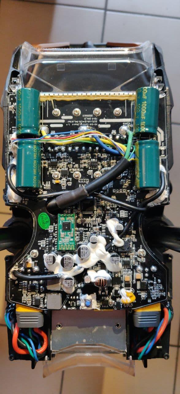

macreg Posté(e) le 18 novembre 2020 Partager Posté(e) le 18 novembre 2020 On dirait un problème de carte mère, t'as déjà roulé sous la pluie ? Citer Lien vers le commentaire https://www.espritroue.fr/topic/13818-retours-de-nos-exp%C3%A9riences-kingsong-ks-s18/page/29/#findComment-273456 Partager sur d’autres sites More sharing options...
sbouju Posté(e) le 18 novembre 2020 Partager Posté(e) le 18 novembre 2020 il y a 7 minutes, macreg a dit : On dirait un problème de carte mère, t'as déjà roulé sous la pluie ? Non, jamais avec cette roue. Citer Lien vers le commentaire https://www.espritroue.fr/topic/13818-retours-de-nos-exp%C3%A9riences-kingsong-ks-s18/page/29/#findComment-273458 Partager sur d’autres sites More sharing options...

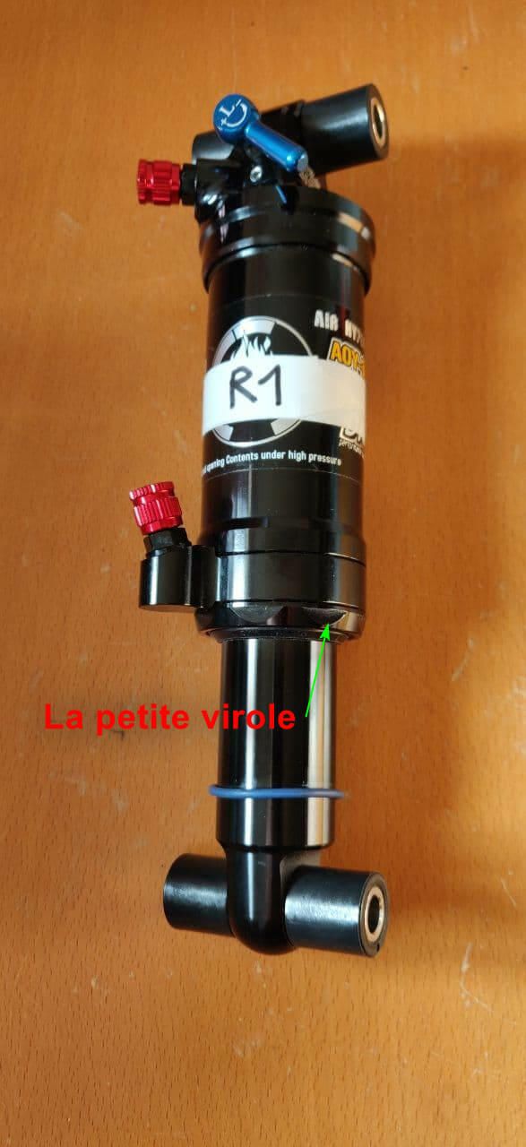

sbouju Posté(e) le 19 novembre 2020 Partager Posté(e) le 19 novembre 2020 A propos d'amortisseur en général, est-ce un truc démontable par l'utilisateur, au vu de la forme dodécagonale du genre de virole qu'on y voit ? Citer Lien vers le commentaire https://www.espritroue.fr/topic/13818-retours-de-nos-exp%C3%A9riences-kingsong-ks-s18/page/29/#findComment-273537 Partager sur d’autres sites More sharing options...
touthmosis Posté(e) le 19 novembre 2020 Partager Posté(e) le 19 novembre 2020 Il y a 1 heure, sbouju a dit : A propos d'amortisseur en général, est-ce un truc démontable par l'utilisateur, au vu de la forme dodécagonale du genre de virole qu'on y voit ? Avec les bons outils, je pense que oui. Tout ce qu'un homme à fait, un autre homme peu le défaire 1 Citer Lien vers le commentaire https://www.espritroue.fr/topic/13818-retours-de-nos-exp%C3%A9riences-kingsong-ks-s18/page/29/#findComment-273549 Partager sur d’autres sites More sharing options...

sbouju Posté(e) le 23 novembre 2020 Partager Posté(e) le 23 novembre 2020 Le 18/11/2020 à 21:05, macreg a dit : On dirait un problème de carte mère, t'as déjà roulé sous la pluie ? En voilà ci-dessous sa photo à oilpé, pour les mateurs 2 Citer Lien vers le commentaire https://www.espritroue.fr/topic/13818-retours-de-nos-exp%C3%A9riences-kingsong-ks-s18/page/29/#findComment-273988 Partager sur d’autres sites More sharing options...

Techos78 Posté(e) le 23 novembre 2020 Partager Posté(e) le 23 novembre 2020 Le 19/11/2020 à 14:33, sbouju a dit : A propos d'amortisseur en général, est-ce un truc démontable par l'utilisateur, au vu de la forme dodécagonale du genre de virole qu'on y voit ? Oui, ça se démonte pour le graissage et changement de joint : 1 Citer Lien vers le commentaire https://www.espritroue.fr/topic/13818-retours-de-nos-exp%C3%A9riences-kingsong-ks-s18/page/29/#findComment-274095 Partager sur d’autres sites More sharing options...
sbouju Posté(e) le 23 novembre 2020 Partager Posté(e) le 23 novembre 2020 il y a 4 minutes, Techos78 a dit : Oui, ça se démonte pour le graissage et changement de joint : OK, merci du tuyau, ça me servira peut-être par la suite, vu le gros joint dans cette zone qui ne me parait pas tout à fait bien installé... Citer Lien vers le commentaire https://www.espritroue.fr/topic/13818-retours-de-nos-exp%C3%A9riences-kingsong-ks-s18/page/29/#findComment-274099 Partager sur d’autres sites More sharing options...
