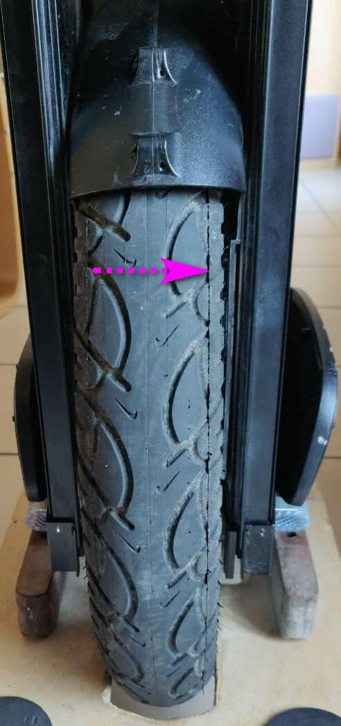

Munegu Posté(e) le 23 novembre 2020 Partager Posté(e) le 23 novembre 2020 Le 14/11/2020 à 11:12, sbouju a dit : Autre observation: contrairement à ce que je croyais, et quand la roue est en fonction, il doit bien y avoir quelques frottements/accrochages de l'amortisseur sur une des zones de fixation des deux carters en plastique de dessous entre eux, comme on peut le voir sur ma photo de la zone. Je vais meuler grossièrement à ce niveau, déjà, et voir si mon phénomène de "shaking" s'amenuise ainsi, avec cet ajustage simple... Quand je dis "grossièrement", c'est juste pour mieux objectiver par la suite si des frottements persistent; il sera toujours temps de repolir à la fin quand ça ne touchera plus du tout! Je viens de déballer ma S18 aujourd'hui et je constate le même soucis que toi, il y a comme un claquement lorsque je sollicite assez fortement le shock. Je constate qu'au repos et non en charge, le DNM touche aussi ce fameux téton du carter ... RAS pour les autres de ce côté là ? Je ne sais pas trop encore comment corriger ce soucis. J'imagine que ce claquement a lieu lors de la phase de décompression après la compression, quand le DNM se détend au maximum et vient buter contre le carter ? Citer Lien vers le commentaire https://www.espritroue.fr/topic/13818-retours-de-nos-exp%C3%A9riences-kingsong-ks-s18/page/30/#findComment-274136 Partager sur d’autres sites More sharing options...
sbouju Posté(e) le 23 novembre 2020 Partager Posté(e) le 23 novembre 2020 (modifié) il y a 45 minutes, Munegu a dit : Je viens de déballer ma S18 aujourd'hui et je constate le même soucis que toi, il y a comme un claquement lorsque je sollicite assez fortement le shock. Je constate qu'au repos et non en charge, le DNM touche aussi ce fameux téton du carter ... RAS pour les autres de ce côté là ? Je ne sais pas trop encore comment corriger ce soucis. J'imagine que ce claquement a lieu lors de la phase de décompression après la compression, quand le DNM se détend au maximum et vient buter contre le carter ? J'aimerais pouvoir t'aider, surtout avec une roue tout juste déballée et encore plus neuve que la mienne (de peu...), mais je n'ai malheureusement pas de diagnostic et surtout d'étiologie pour le mal qui les frappe, si tant est que ce soit bien la même chose... Edit: si ça peut te rassurer, la mienne me faisait ça sans réelle relation de cause à effet avec des sollicitations importantes de la suspension, et ça arrivait parfois presque spontanément ou dans des mouvements très modérés, mais toujours sous charge, jamais à vide. L'imparfait, c'est juste parce qu'elle est démontée, pour l'instant ! Modifié le 23 novembre 2020 par sbouju Citer Lien vers le commentaire https://www.espritroue.fr/topic/13818-retours-de-nos-exp%C3%A9riences-kingsong-ks-s18/page/30/#findComment-274139 Partager sur d’autres sites More sharing options...
frabad Posté(e) le 24 novembre 2020 Partager Posté(e) le 24 novembre 2020 (modifié) 14 hours ago, chrismaz said: il va falloir être prudent sous la pluie, ou au lavage. Il faut bien sûr toujours être prudent avec l'eau, mais la KS-S18 y est moins sensible que la plupart des autres roues non certifiées. Pour ma part je n'ai aucun problème à rouler avec la mienne sous pluie faible pendant quelques dizaines de minutes, à part l'apparition de traces de corrosion sur les supports de cale-pieds. Cependant je déplore quelques chutes imputables à la mauvaise adhérence du pneu sur sols mouillés. Donc prudence, en effet. Note : Les vidéos raccoleuses ou putaclic n'ont pas de légitimité particulière, à part faire des vues, bien sûr. Mais merci de donner des pouces bleus aux auteurs de ces vidéos, il faut bien qu'ils méritent les miettes que leur laisse Yutrouble. Modifié le 24 novembre 2020 par fr4bd 2 Citer Lien vers le commentaire https://www.espritroue.fr/topic/13818-retours-de-nos-exp%C3%A9riences-kingsong-ks-s18/page/30/#findComment-274165 Partager sur d’autres sites More sharing options...
frabad Posté(e) le 24 novembre 2020 Partager Posté(e) le 24 novembre 2020 (modifié) 12 hours ago, Munegu said: J'imagine que ce claquement a lieu lors de la phase de décompression après la compression, quand le DNM se détend au maximum et vient buter contre le carter ? C'était le cas pour ma S18, mais uniquement lorsque la pression était excessive dans les chambres de mon DNM (lors de mes premières phases de test). Depuis je n'ai plus ce souci, mais la course gyroscopique de la S18 de @sbouju semble rencontrer un autre «obstacle» que ce téton évident. La nature de ces «obstacles potentiels» est inconnue, ce serait bien que les vendeurs établissent une liste et la mettent à disposition de leurs clients. Je ne serais pas surpris qu'une simple vis mal montée lors de l'assemblage puisse aussi être la cause de cette obstruction. Modifié le 24 novembre 2020 par fr4bd 1 Citer Lien vers le commentaire https://www.espritroue.fr/topic/13818-retours-de-nos-exp%C3%A9riences-kingsong-ks-s18/page/30/#findComment-274169 Partager sur d’autres sites More sharing options...
Munegu Posté(e) le 24 novembre 2020 Partager Posté(e) le 24 novembre 2020 (modifié) Il y a 3 heures, fr4bd a dit : C'était le cas pour ma S18, mais uniquement lorsque la pression était excessive dans les chambres de mon DNM (lors de mes premières phases de test). Depuis je n'ai plus ce souci, mais la course gyroscopique de la S18 de @sbouju semble rencontrer un autre «obstacle» que ce téton évident. Pour info, j'ai lubrifié au PTFE sec les sliders, les pivots des bras, la partie exposée coulissante du shock (et ma pédale gauche qui forçait à l'ouverture/fermeture) : je n'ai plus eu ce bruit de claquement et j'ai senti une meilleure souplesse du système. Modifié le 24 novembre 2020 par Munegu 2 Citer Lien vers le commentaire https://www.espritroue.fr/topic/13818-retours-de-nos-exp%C3%A9riences-kingsong-ks-s18/page/30/#findComment-274180 Partager sur d’autres sites More sharing options...
sbouju Posté(e) le 26 novembre 2020 Partager Posté(e) le 26 novembre 2020 Après mon premier démontage exploratoire (sans grande découverte...), le remontage qui y a fait suite se solde par un nouveau problème introduit en plus, à savoir un frottement assez marqué du pneu (?) en rotation à vide sur le carter interne en plastique , que j'attribue à mon remontage pifométrique du petit bout de clinquant cité plus haut, et dont le rôle serait de caler correctement l'axe sur son appui sur le chassis. N'ayant pas trouvé d'indice pour le remettre où il était, je l'ai sans doute remis du mauvais côté ! A refaire, donc, afin d'aller vers un positionnement de la jante dans le sens de la flèche... 1 Citer Lien vers le commentaire https://www.espritroue.fr/topic/13818-retours-de-nos-exp%C3%A9riences-kingsong-ks-s18/page/30/#findComment-274442 Partager sur d’autres sites More sharing options...

Erwanrcx Posté(e) le 27 novembre 2020 Partager Posté(e) le 27 novembre 2020 Le calage est fait pour compenser un défaut d’alignement des sliders et donc de parallélisme de l’axe car les portées ne sont pas alignées. On peut même trouver sur YouTube la solution extrême dont un utilisateur Russe a fait l’usage, et qui a consisté pour palier ce défaut d’usiner et de retirer de la matière sur un des 2 sliders. On peut donc traiter le problème de 2 manières : • soit un rajout par l’intermédiaire de cales, • soit un retrait par usinage, je vous laisse choisir quelle solution est la plus facile à mettre en œuvre, suivant les besoins de correction. Un défaut d’alignement des sliders, implique que l’axe moteur soit de travers puisqu’il porte directement contre ceux ci. Toute la cinématique de la suspension peut ainsi subir un travers qui induira des blocages lors de la course de la suspension. Un bridage et des contraintes peuvent se reporter sur l’ensemble des pièces mobiles. KS devrait revoir les tolérances de fabrication, voire appairer les slider de manière à limiter les différences entre eux et limiter les contraintes. il suffit que la fabrication des sliders proviennent de moules différents, dont un mal formé et ensuite le problème apparaît. Tout va dépendre du monteur a l’usine, du temps imparti à l’assemblage et des besoins de production. Il faut reconnaître que nous sommes généralement tous pressés de toucher les nouveaux modèles dès leurs mises sur le marché , ce qui peut induire une baisse significative des contrôles qualité. Espérons qu’au fil du temps la production évolue pour que ces problèmes disparaissent. 1 4 Citer Lien vers le commentaire https://www.espritroue.fr/topic/13818-retours-de-nos-exp%C3%A9riences-kingsong-ks-s18/page/30/#findComment-274534 Partager sur d’autres sites More sharing options...
