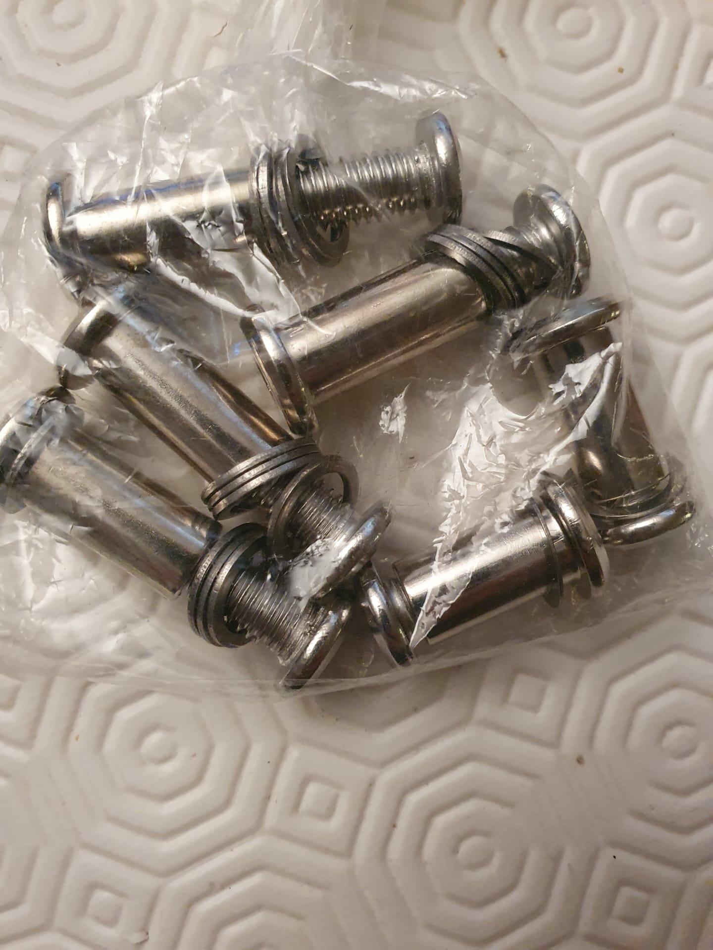

MrP-MrF Posté(e) le 7 décembre 2020 Partager Posté(e) le 7 décembre 2020 Le 04/12/2020 à 12:41, TitiCongerosSalsa a dit : Salut tu peux nous mettre une photo de ton kit de mise à jour batch 1 svp A+ Voir ci-joint. En gros rondelles et axes de la partie dorée de la suspension. En gros, Ks-Europe envoie cela au shop après avoir insisté pour le kit "d'amélioration" (pas de fix officiel hein... on va pas dire qu'y'a des défauts) et puis démerdes toi à démonter toute la roue quasi pour changer la suspension. #va se marrer. Bon en même temps j'ai trouvé un pneu sympa, pirelli angel scooter 80/80 - 14 tubeless qui semble matcher... j'en profiterai pour le changer, et je vais commander toutes des vis torx inox pour tout changer. #va vraiment se marrer. Mon shop aussi. Citer Lien vers le commentaire https://www.espritroue.fr/topic/13818-retours-de-nos-exp%C3%A9riences-kingsong-ks-s18/page/33/#findComment-276205 Partager sur d’autres sites More sharing options...

Wheel Smith Posté(e) le 7 décembre 2020 Partager Posté(e) le 7 décembre 2020 Il y a 2 heures, MrP-MrF a dit : Voir ci-joint. En gros rondelles et axes de la partie dorée de la suspension. En gros, Ks-Europe envoie cela au shop après avoir insisté pour le kit "d'amélioration" (pas de fix officiel hein... on va pas dire qu'y'a des défauts) et puis démerdes toi à démonter toute la roue quasi pour changer la suspension. #va se marrer. Bon en même temps j'ai trouvé un pneu sympa, pirelli angel scooter 80/80 - 14 tubeless qui semble matcher... j'en profiterai pour le changer, et je vais commander toutes des vis torx inox pour tout changer. #va vraiment se marrer. Mon shop aussi. Tu vas démonter ta suspension alors que tu n'as pas de souci avec ? Est ce bien raisonnable ? 😧 Citer Lien vers le commentaire https://www.espritroue.fr/topic/13818-retours-de-nos-exp%C3%A9riences-kingsong-ks-s18/page/33/#findComment-276235 Partager sur d’autres sites More sharing options...
TitiCongerosSalsa Posté(e) le 7 décembre 2020 Partager Posté(e) le 7 décembre 2020 Il y a 2 heures, MrP-MrF a dit : Voir ci-joint. En gros rondelles et axes de la partie dorée de la suspension. En gros, Ks-Europe envoie cela au shop après avoir insisté pour le kit "d'amélioration" (pas de fix officiel hein... on va pas dire qu'y'a des défauts) et puis démerdes toi à démonter toute la roue quasi pour changer la suspension. #va se marrer. Bon en même temps j'ai trouvé un pneu sympa, pirelli angel scooter 80/80 - 14 tubeless qui semble matcher... j'en profiterai pour le changer, et je vais commander toutes des vis torx inox pour tout changer. #va vraiment se marrer. Mon shop aussi. Merci pour la photo, eh tu as des tuyaux en + ? En gros, Ks-Europe envoie cela au shop après avoir insisté pour le kit "d'amélioration" (pas de fix officiel hein... on va pas dire qu'y'a des défauts) Elles sont de meilleurs qualités ou plus solide ? dis moi A+ Citer Lien vers le commentaire https://www.espritroue.fr/topic/13818-retours-de-nos-exp%C3%A9riences-kingsong-ks-s18/page/33/#findComment-276236 Partager sur d’autres sites More sharing options...

TitiCongerosSalsa Posté(e) le 8 décembre 2020 Partager Posté(e) le 8 décembre 2020 Il y a 21 heures, MrP-MrF a dit : Voir ci-joint. En gros rondelles et axes de la partie dorée de la suspension. Quand tu changera tes axes ça serait bien que tu nous fasse une photo des pièces d'origine, pour voir si elle sont tordue. Merci Citer Lien vers le commentaire https://www.espritroue.fr/topic/13818-retours-de-nos-exp%C3%A9riences-kingsong-ks-s18/page/33/#findComment-276371 Partager sur d’autres sites More sharing options...
