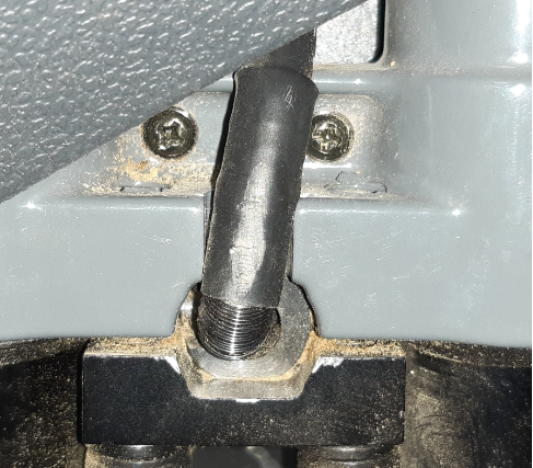

NicoGyro Posté(e) le 17 décembre 2020 Partager Posté(e) le 17 décembre 2020 (modifié) Oui il y a une petite languette de 4mm qui éloigne la structure. Franchement je n'ai pas senti la différence de surépaisseur. Et ça fait très bien son office, limite cette languette suffirait à elle seule sans doute. Mais c'est plus rassurant pour moi de protéger complètement ce câble. Modifié le 17 décembre 2020 par NicoGyro 1 1 Citer Lien vers le commentaire https://www.espritroue.fr/topic/13818-retours-de-nos-exp%C3%A9riences-kingsong-ks-s18/page/34/#findComment-277489 Partager sur d’autres sites More sharing options...

Cormo Posté(e) le 17 décembre 2020 Partager Posté(e) le 17 décembre 2020 Vu l'état de la gaine sur ma roue après (oui, seulement ! 😷) 700km je n'envisage pas de protection supplémentaire 1 Citer Lien vers le commentaire https://www.espritroue.fr/topic/13818-retours-de-nos-exp%C3%A9riences-kingsong-ks-s18/page/34/#findComment-277500 Partager sur d’autres sites More sharing options...
chrismaz Posté(e) le 17 décembre 2020 Partager Posté(e) le 17 décembre 2020 La mienne après 2000 kms 1 1 Citer Lien vers le commentaire https://www.espritroue.fr/topic/13818-retours-de-nos-exp%C3%A9riences-kingsong-ks-s18/page/34/#findComment-277503 Partager sur d’autres sites More sharing options...
sbouju Posté(e) le 17 décembre 2020 Partager Posté(e) le 17 décembre 2020 il y a 47 minutes, Cormo a dit : Vu l'état de la gaine sur ma roue après (oui, seulement ! 😷) 700km je n'envisage pas de protection supplémentaire Tu as bien raison, tu as une très belle gaine , et cela prouve s'il le fallait (sur ce point, mais il y en a bien d'autres...) que chaque S18 actuelle est différente, et que ça risque d'être comme ça jusqu'au moment où le modèle sera parfaitement finalisé, notamment pour pouvoir aussi être parfaitement monté ensuite. 1 Citer Lien vers le commentaire https://www.espritroue.fr/topic/13818-retours-de-nos-exp%C3%A9riences-kingsong-ks-s18/page/34/#findComment-277508 Partager sur d’autres sites More sharing options...
frabad Posté(e) le 17 décembre 2020 Partager Posté(e) le 17 décembre 2020 3 minutes ago, sbouju said: Tu as bien raison, tu as une très belle gaine , Oui très belle gaine en effet . Mais je préfère celle de la S18 de @chrismaz, qui ne gêne vraiment plus rien ni personne 😄 Je songe sérieusement à virer [ce qui reste de] la mienne : elle ne sert à rien d'autre que masquer la gaîne métallique (dont je ne conteste pas l'utilité). Citer Lien vers le commentaire https://www.espritroue.fr/topic/13818-retours-de-nos-exp%C3%A9riences-kingsong-ks-s18/page/34/#findComment-277509 Partager sur d’autres sites More sharing options...
sbouju Posté(e) le 17 décembre 2020 Partager Posté(e) le 17 décembre 2020 PS: en plus de l'état de la gaine, il faut vérifier le plastique en regard, s'il est intact ou bien un peu / beaucoup usé, car cette gaine en métal est tout de même bien costaude, et du coup, elle peut aussi agir comme un lime à chaque passage du carter plastique... 1 Citer Lien vers le commentaire https://www.espritroue.fr/topic/13818-retours-de-nos-exp%C3%A9riences-kingsong-ks-s18/page/34/#findComment-277510 Partager sur d’autres sites More sharing options...
sbouju Posté(e) le 17 décembre 2020 Partager Posté(e) le 17 décembre 2020 il y a 8 minutes, fr4bd a dit : Je songe sérieusement à virer [ce qui reste de] la mienne Oui, dès le moindre soupçon de frottement iatrogène, mieux vaut une circoncision bien propre plutôt que de laisser aller vers des dégâts inopinés 2 Citer Lien vers le commentaire https://www.espritroue.fr/topic/13818-retours-de-nos-exp%C3%A9riences-kingsong-ks-s18/page/34/#findComment-277512 Partager sur d’autres sites More sharing options...

chrismaz Posté(e) le 17 décembre 2020 Partager Posté(e) le 17 décembre 2020 Il y a 4 heures, sbouju a dit : PS: en plus de l'état de la gaine, il faut vérifier le plastique en regard, s'il est intact ou bien un peu / beaucoup usé, car cette gaine en métal est tout de même bien costaude, et du coup, elle peut aussi agir comme un lime à chaque passage du carter plastique... La question que je me pose, est pour quelle raison certains usent cette dernière et pas d'autres. Est ce que ceux qui ont des soucis à ce sujet, ont l'habitude de sauter des trottoirs, escaliers ? Citer Lien vers le commentaire https://www.espritroue.fr/topic/13818-retours-de-nos-exp%C3%A9riences-kingsong-ks-s18/page/34/#findComment-277582 Partager sur d’autres sites More sharing options...
sbouju Posté(e) le 17 décembre 2020 Partager Posté(e) le 17 décembre 2020 il y a 2 minutes, chrismaz a dit : La question que je me pose, est pour quelle raison certains usent cette dernière et pas d'autres. Est ce que ceux qui ont des soucis à ce sujet, ont l'habitude de sauter des trottoirs, escaliers ? Selon le montage, le faisceau décrit un virage plus ou moins serré; trop large ça frotte, et trop vif ça craindrait sans doute pour l'intégrité des fils... 1 Citer Lien vers le commentaire https://www.espritroue.fr/topic/13818-retours-de-nos-exp%C3%A9riences-kingsong-ks-s18/page/34/#findComment-277584 Partager sur d’autres sites More sharing options...
Clemstut Posté(e) le 17 décembre 2020 Partager Posté(e) le 17 décembre 2020 De mon côté, j'ai mit un coup de lime sur la partie plastique qui vient frotter contre le câble moteur quand je l'ai démontée pour la suspension. Ça à pas l'air de s'abîmer, en tout cas après 600km et pas mal de trottoirs sautés (pour info je fais 65kgs tout mouillé, et ma suspension est réglée assez dure, j'ai bien 1,8-2cm entre le joint bleu et la fin du piston). Citer Lien vers le commentaire https://www.espritroue.fr/topic/13818-retours-de-nos-exp%C3%A9riences-kingsong-ks-s18/page/34/#findComment-277591 Partager sur d’autres sites More sharing options...
