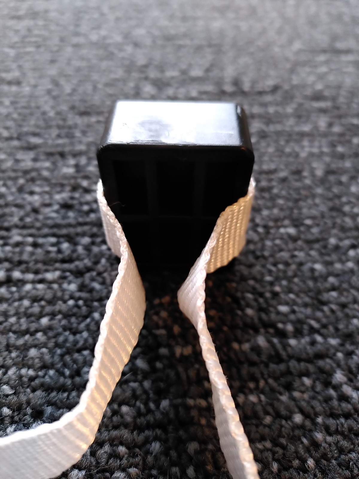

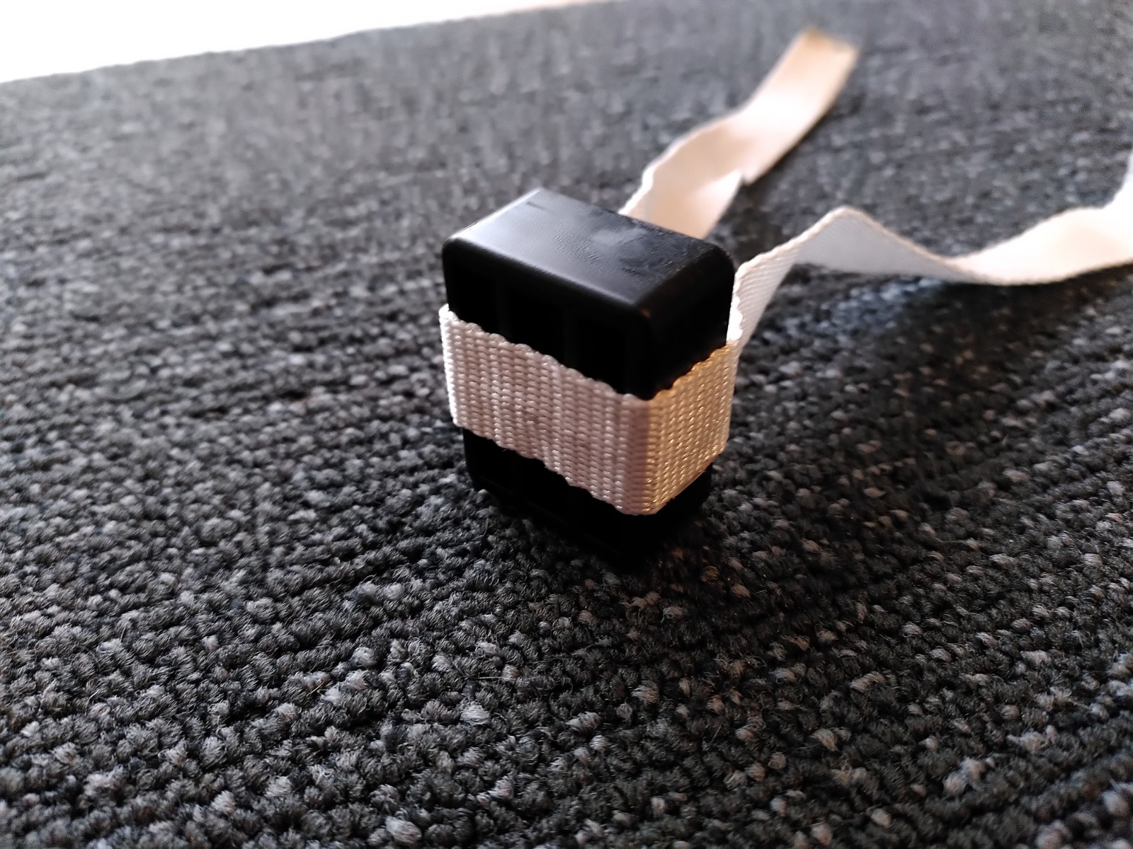

NicoGyro Posté(e) le 17 janvier 2021 Partager Posté(e) le 17 janvier 2021 Au sujet de nos S18, une petite astuce qui peut peut-être servir à certains. Je galérais pas mal à chaque fois à enlever le bloc en plastique après avoir gonflé la suspension. J'ai juste collé (au pistolet à colle) une sangle autour du bloc, franchement c'est super . Je peux enfin enlever ce sacré bloc en 1 s en tirant sur la sangle. Si ça peut servir à qq'uns 1 1 Citer Lien vers le commentaire https://www.espritroue.fr/topic/13818-retours-de-nos-exp%C3%A9riences-kingsong-ks-s18/page/38/#findComment-280942 Partager sur d’autres sites More sharing options...

sbouju Posté(e) le 17 janvier 2021 Partager Posté(e) le 17 janvier 2021 Le 17/01/2021 à 09:23, fr4bd a dit : Mais en laissant un raccord coudé sur cette valve, comme je l'ai vu sur une photo de ce topic, alors oui, peut-être. Développer Solution testée un très court instant, mais bien vite abandonnée... Sans doute parce que le raccord coudé utilisé (celui qui me servait pour le pneu de la MSuper2) n'était peut-être pas trop adapté à la gamme de pressions à contenir ! Sinon, oui pour le coup de la sangle, un peu plus haut. J'avais moi-même fait la même chose très rapidement, avec juste un bout de cordelette, à tenir ensuite à la main tout en montant sur les pédales, et libérer ainsi très facilement la cale. Citer Lien vers le commentaire https://www.espritroue.fr/topic/13818-retours-de-nos-exp%C3%A9riences-kingsong-ks-s18/page/38/#findComment-280958 Partager sur d’autres sites More sharing options...

MrP-MrF Posté(e) le 17 janvier 2021 Partager Posté(e) le 17 janvier 2021 Le 17/01/2021 à 10:34, sbouju a dit : Solution testée un très court instant, mais bien vite abandonnée... Sans doute parce que le raccord coudé utilisé (celui qui me servait pour le pneu de la MSuper2) n'était peut-être pas trop adapté à la gamme de pressions à contenir ! Sinon, oui pour le coup de la sangle, un peu plus haut. J'avais moi-même fait la même chose très rapidement, avec juste un bout de cordelette, à tenir ensuite à la main tout en montant sur les pédales, et libérer ainsi très facilement la cale. Développer J'avais essayé aussi, mais la chambre s'est dégonflée fin de journée. J'allais réessayer avec un autre raccord coudé mais j'ai un doute, ou alors c'est une question de qualité de raccord ? Citer Lien vers le commentaire https://www.espritroue.fr/topic/13818-retours-de-nos-exp%C3%A9riences-kingsong-ks-s18/page/38/#findComment-281082 Partager sur d’autres sites More sharing options...
