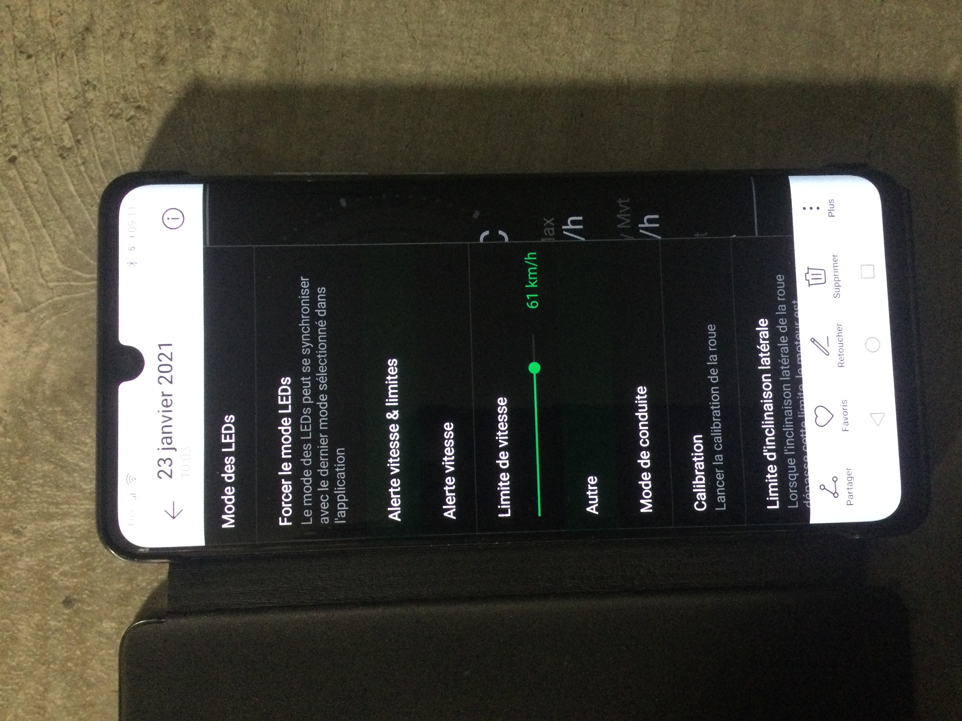

TitiCongerosSalsa Posté(e) le 26 janvier 2021 Partager Posté(e) le 26 janvier 2021 Bonsoir à tous 😁 question pour un champion ce soir 🤩 pourquoi avec l'appli EUC ma roue (KS S18) reste bloquer à 20km et sur l'appli KingSong je peux rouler à 30km ? 🤔 Merci de vos retours ☺️ Citer Lien vers le commentaire https://www.espritroue.fr/topic/13818-retours-de-nos-exp%C3%A9riences-kingsong-ks-s18/page/39/#findComment-282674 Partager sur d’autres sites More sharing options...
Canaille Posté(e) le 26 janvier 2021 Partager Posté(e) le 26 janvier 2021 Le 26/01/2021 à 20:35, TitiCongerosSalsa a dit : Bonsoir à tous 😁 question pour un champion ce soir 🤩 pourquoi avec l'appli EUC ma roue (KS S18) reste bloquer à 20km et sur l'appli KingSong je peux rouler à 30km ? 🤔 Merci de vos retours ☺️ Développer As tu augmenté la vitesse du tal back sa peut être le problème il est réglé à 20 km/h a l origine Citer Lien vers le commentaire https://www.espritroue.fr/topic/13818-retours-de-nos-exp%C3%A9riences-kingsong-ks-s18/page/39/#findComment-282676 Partager sur d’autres sites More sharing options...
Canaille Posté(e) le 26 janvier 2021 Partager Posté(e) le 26 janvier 2021 À vérifier l’orthographe lol Citer Lien vers le commentaire https://www.espritroue.fr/topic/13818-retours-de-nos-exp%C3%A9riences-kingsong-ks-s18/page/39/#findComment-282677 Partager sur d’autres sites More sharing options...
TitiCongerosSalsa Posté(e) le 26 janvier 2021 Partager Posté(e) le 26 janvier 2021 Le 26/01/2021 à 20:48, Canaille a dit : As tu augmenté la vitesse du tal back sa peut être le problème il est réglé à 20 km/h a l origine Développer oui bien sur enfin dans paramètre alarmes j'ai mis vitesse à 41 mais peut être que le til back c'est ailleurs ? Citer Lien vers le commentaire https://www.espritroue.fr/topic/13818-retours-de-nos-exp%C3%A9riences-kingsong-ks-s18/page/39/#findComment-282678 Partager sur d’autres sites More sharing options...
Canaille Posté(e) le 26 janvier 2021 Partager Posté(e) le 26 janvier 2021 (modifié) Le 26/01/2021 à 20:52, TitiCongerosSalsa a dit : oui bien sur enfin dans paramètre alarmes j'ai mis vitesse à 41 mais peut être que le til back c'est ailleurs ? Développer Oui dans vitesse de la roue c est pas une alarme sur eucworld sur limite de vitesse je crois et je peut pas vérifier j ai vendu ma MSP dimanche après-midi Modifié le 26 janvier 2021 par Canaille 1 Citer Lien vers le commentaire https://www.espritroue.fr/topic/13818-retours-de-nos-exp%C3%A9riences-kingsong-ks-s18/page/39/#findComment-282679 Partager sur d’autres sites More sharing options...
Canaille Posté(e) le 27 janvier 2021 Partager Posté(e) le 27 janvier 2021 Voilà où modifier bien sûr c est à titre indicatif moi personnellement je roule pas à cette vitesse 1 Citer Lien vers le commentaire https://www.espritroue.fr/topic/13818-retours-de-nos-exp%C3%A9riences-kingsong-ks-s18/page/39/#findComment-282731 Partager sur d’autres sites More sharing options...
TitiCongerosSalsa Posté(e) le 27 janvier 2021 Partager Posté(e) le 27 janvier 2021 ça aurai été plus simple de mettre til back 🤔 merci pour la photo.A+ 1 Citer Lien vers le commentaire https://www.espritroue.fr/topic/13818-retours-de-nos-exp%C3%A9riences-kingsong-ks-s18/page/39/#findComment-282745 Partager sur d’autres sites More sharing options...

TitiCongerosSalsa Posté(e) le 28 janvier 2021 Partager Posté(e) le 28 janvier 2021 Le 27/01/2021 à 08:13, Canaille a dit : Voilà où modifier bien sûr c est à titre indicatif moi personnellement je roule pas à cette vitesse Développer Pour revenir à mon problème de 20 km/h je vous annonce que j'ai trouver ou sinon Sébastian là rajouter dans la nuit 🙃 moi c'est écrit Limitation vitesse et til back (avec la version 2.6) Oh il pleut tjs 🤪 bon j'attends un pti brin de soleil. A+ 1 Citer Lien vers le commentaire https://www.espritroue.fr/topic/13818-retours-de-nos-exp%C3%A9riences-kingsong-ks-s18/page/39/#findComment-282934 Partager sur d’autres sites More sharing options...
