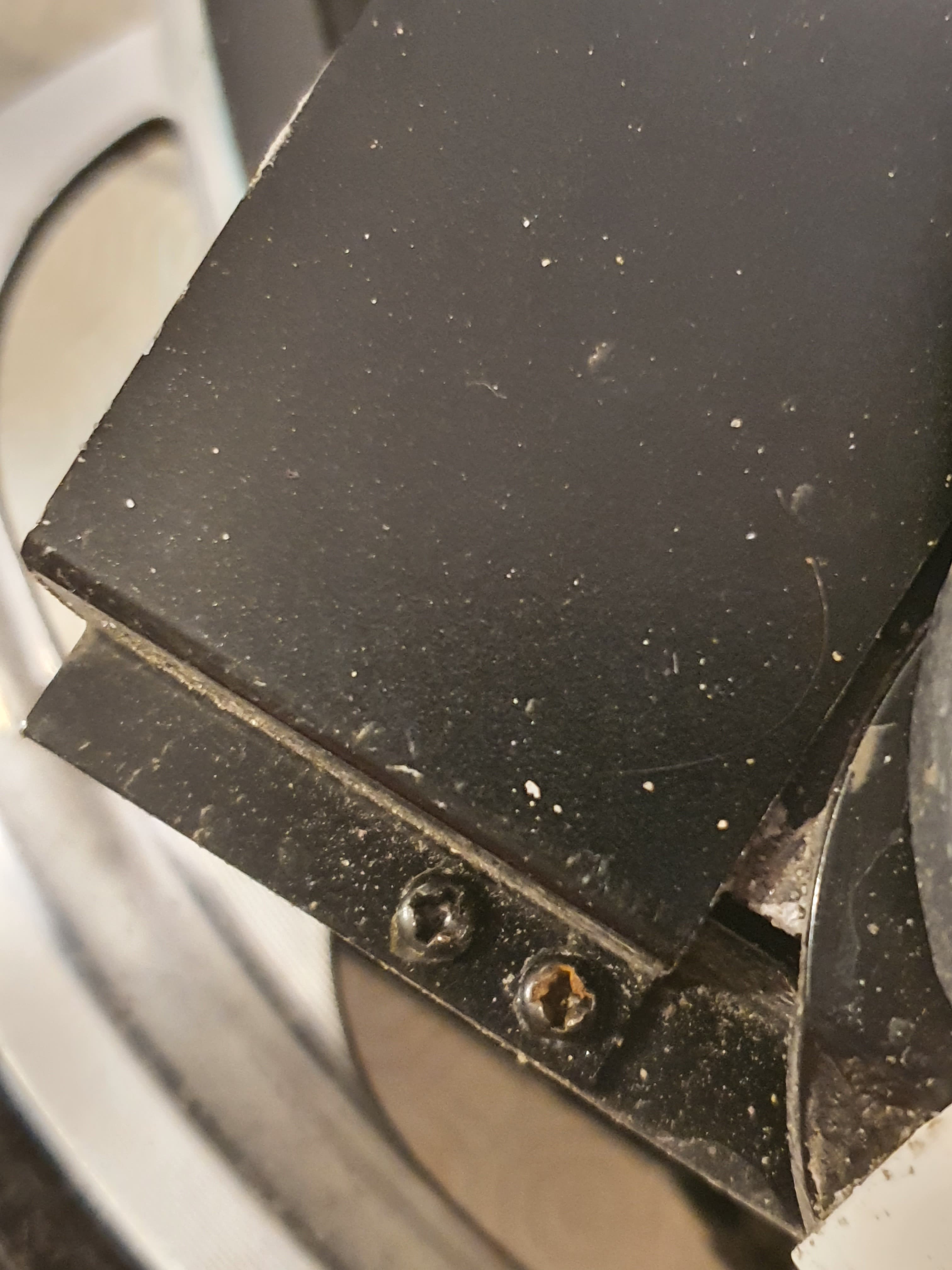

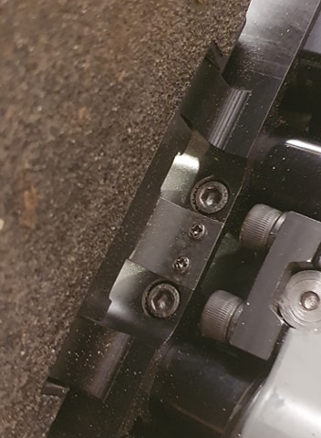

Kealin Posté(e) le 15 février 2021 Partager Posté(e) le 15 février 2021 Le 08/02/2021 à 21:33, MrP-MrF a dit : Petit post histoire de signaler de faire attention aux vis fabuleuses merdiques de kingsong et de faire attention avec la coque à clipser de derrière. Je l'ai retirée 3 fois (démontage de roue pour 2/3 trucs) et remis, et j'ai déjà peté une des 4 encoches de la coque, donc y aller en douceur En mettant le cache moteur plastique, j'en ai profité pour vérifier 2/3 trucs et je conseille vraiment de changer la visserie... J'ai déjà quelques vis rouillées (ça craint) que j'ai illico virées pour remplacer les 4 qui serrent et règlent la hauteur des pédales par des inox qualité maritine torx. J'en ai aussi profiter pour vérifier aussi de resserrer à fond les 4 torx qui lient les pédales aux 2 tubes, j'en ai eu 2 qui jouaient déjà un peu, donc à vérifier que ç'est bien serré à fond. Pour une roue qui a genre 300 km, que je garde au chaud chez moi, et qui a affronté très peu la pluie, et avec un temps modeste qu'est la belgique, je trouve que sur le coup la qualité des vis cheap moyen de chez KS qui rouillent et commencent à s'effriter au bout de 4 mois, c'est quand même plus que moyen pour le prix de la bête... Perso la mienne est déjà toute rouillée au niveau des vis.. après j'ai roulé par temps de pluie/neige donc j'ai un peu cherché. Vu la qualité des vis, j'ai plutôt intérêt à les changer rapidement Oh, et le sel rend fou. Citer Lien vers le commentaire https://www.espritroue.fr/topic/13818-retours-de-nos-exp%C3%A9riences-kingsong-ks-s18/page/41/#findComment-285618 Partager sur d’autres sites More sharing options...

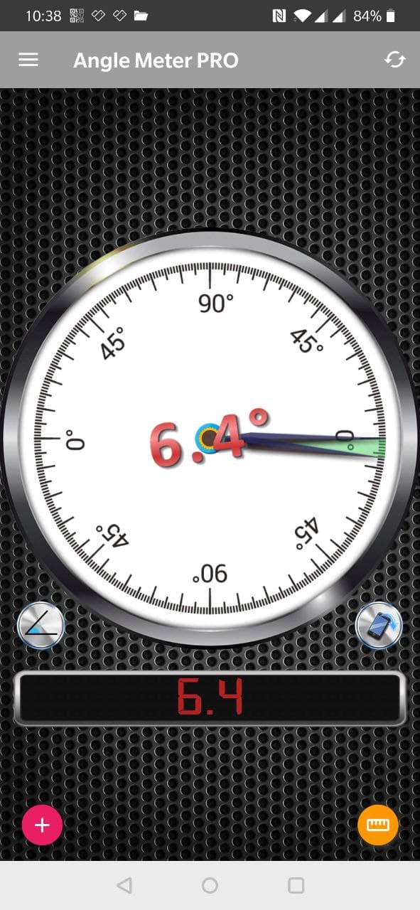

Munegu Posté(e) le 18 février 2021 Partager Posté(e) le 18 février 2021 Hello Quelqu'un pourrait m'indiquer l'inclinaison naturelle vers l'intérieur des pédales d'origines montées sur la S18 svp ? 10 degrés vers l'intérieur de mémoire ? Citer Lien vers le commentaire https://www.espritroue.fr/topic/13818-retours-de-nos-exp%C3%A9riences-kingsong-ks-s18/page/41/#findComment-286076 Partager sur d’autres sites More sharing options...
sbouju Posté(e) le 18 février 2021 Partager Posté(e) le 18 février 2021 (modifié) il y a 7 minutes, Munegu a dit : Hello Quelqu'un pourrait m'indiquer l'inclinaison naturelle vers l'intérieur des pédales d'origines montées sur la S18 svp ? 10 degrés vers l'intérieur de mémoire ? Sur la mienne, je dirais 6.5°, en faisant une moyenne sur plusieurs mesures droite et gauche. Modifié le 18 février 2021 par sbouju 1 Citer Lien vers le commentaire https://www.espritroue.fr/topic/13818-retours-de-nos-exp%C3%A9riences-kingsong-ks-s18/page/41/#findComment-286078 Partager sur d’autres sites More sharing options...
Munegu Posté(e) le 18 février 2021 Partager Posté(e) le 18 février 2021 Merci pour la réponse rapide. Mes nouvelles NyloLove ont 15 degrés environ (à vide), je pensais pas la différence si grande, il faudra s'habituer Citer Lien vers le commentaire https://www.espritroue.fr/topic/13818-retours-de-nos-exp%C3%A9riences-kingsong-ks-s18/page/41/#findComment-286089 Partager sur d’autres sites More sharing options...
