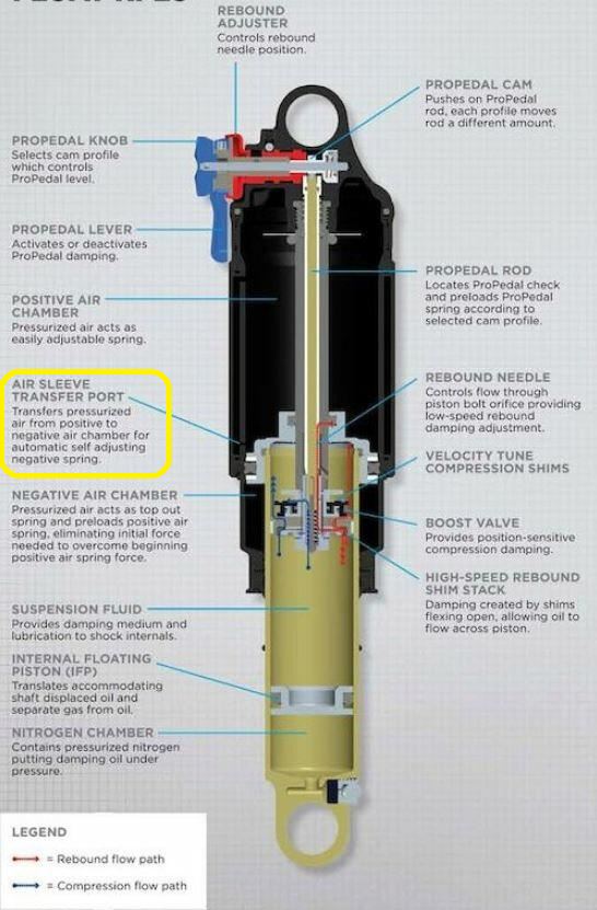

Techos78 Posté(e) le 17 mars 2021 Partager Posté(e) le 17 mars 2021 Il y a 22 heures, Maître Folace a dit : J'ai préféré le changer pour un Rockshox Monarch R, ce dernier apporte plus de souplesse, d'élasticité et de confort. : comment régler le sag et la souplesse quand on n'a qu'une valve qui gonfle les deux chambres ? Citer Lien vers le commentaire https://www.espritroue.fr/topic/13818-retours-de-nos-exp%C3%A9riences-kingsong-ks-s18/page/44/#findComment-290486 Partager sur d’autres sites More sharing options...
sbouju Posté(e) le 17 mars 2021 Partager Posté(e) le 17 mars 2021 Il y a 1 heure, TitiCongerosSalsa a dit : On dirai presque une poignée pour porter ta S18 Pourquoi "presque"? Parce que ça marche aussi très bien! 1 Citer Lien vers le commentaire https://www.espritroue.fr/topic/13818-retours-de-nos-exp%C3%A9riences-kingsong-ks-s18/page/44/#findComment-290487 Partager sur d’autres sites More sharing options...
Maître Folace Posté(e) le 17 mars 2021 Partager Posté(e) le 17 mars 2021 Il y a 6 heures, Techos78 a dit : : comment régler le sag et la souplesse quand on n'a qu'une valve qui gonfle les deux chambres ? Manifestement cela fonctionne très bien. Je ne pense pas que la présence d'une seconde valve comme sur le DNM améliore la situation. Pour preuve toute la gamme de marque premium comme Rockshox ou FOX ne comporte qu'une valve. Citer Lien vers le commentaire https://www.espritroue.fr/topic/13818-retours-de-nos-exp%C3%A9riences-kingsong-ks-s18/page/44/#findComment-290575 Partager sur d’autres sites More sharing options...

sbouju Posté(e) le 18 mars 2021 Partager Posté(e) le 18 mars 2021 Il y a 10 heures, Maître Folace a dit : Manifestement cela fonctionne très bien. Je ne pense pas que la présence d'une seconde valve comme sur le DNM améliore la situation. Pour preuve toute la gamme de marque premium comme Rockshox ou FOX ne comporte qu'une valve. De mémoire, la dotation d'origine avait failli être également avec un modèle DNM à une seule valve... Citer Lien vers le commentaire https://www.espritroue.fr/topic/13818-retours-de-nos-exp%C3%A9riences-kingsong-ks-s18/page/44/#findComment-290616 Partager sur d’autres sites More sharing options...
Techos78 Posté(e) le 18 mars 2021 Partager Posté(e) le 18 mars 2021 (modifié) @Maître Folace : merci pour ta réponse. @sbouju Avec une seule valve les réglages sag et souplesse sont couplés par construction. Donc ça va bien sur la s18, c'est peut-être de la chance mais c'est tant mieux. Coupler enfoncement et souplesse n'est pas forcément idiot : en off-road on gonfle = pédales plus hautes et plus de raideur , sur route on dégonfle = pédales plus basses et plus de souplesse. Et si le sag ne convient pas, la s18 permet un réglage mécanique de hauteur. La procédure est différente : l'amortisseur se gonfle quand il est allongé (donc sans les cales), j'imagine que la valve en haut est bien accessible quand l'amortisseur est rentré (?). Pour la pression, je pense que ça dépend de la cinématique, la correspondance livres -> psi n'est pas gagnée, mais ce n'est pas un souci. Ces amortisseur sont complexes (clapets internes...) donc coûteux. Mais assurément plus pratiques. Quant au ressenti, il n'y a probablement pas d'inquiétude à avoir, la réputation est bonne. HS : sur v11, les pistons sont très élémentaires et la hauteur de pédales n'est pas réglable, les deux valves sont indispensables. Edit : pour les curieux, l'équilibrage entre chambre + et - est ici : Modifié le 19 mars 2021 par Techos78 1 Citer Lien vers le commentaire https://www.espritroue.fr/topic/13818-retours-de-nos-exp%C3%A9riences-kingsong-ks-s18/page/44/#findComment-290626 Partager sur d’autres sites More sharing options...
frabad Posté(e) le 18 mars 2021 Partager Posté(e) le 18 mars 2021 (modifié) 1 hour ago, Techos78 said: Donc ça va bien sur la s18, c'est peut-être de la chance mais c'est tant mieux. Il semble que le réglage automatique du sag soit une spécificité de certains amortisseurs «Aude Gamme» : Quote Certains amortisseurs à air montés sur les VTT Specialized disposent d’un réglage automatique du SAG: l’auto-sag. Il suffit de gonfler l’amorto à 250 psi, de monter sur le VTT en tenue et d’appuyer sur la valve rouge pour vider le surplus de pression. Easy ! (vu sur le site ProBikeShop : Comment régler ses suspensions VTT ?) La prochaine évolution sera peut-être un réglage automatique électronique ? 1 hour ago, Techos78 said: j'imagine que la valve en haut est bien accessible quand l'amortisseur est rentré (?) Quand l'amortisseur DNM est rentré, il y a assez de place pour glisser le doigt ou un petit objet au niveau de la valve pour vider la pression : la connexion d'une pompe à la valve lorsque celle-ci est rentrée se révèlera [vraiment très] compliquée. Mais la valve du Monarch R semble beaucoup mieux placée, à mon avis pas de problème pour ajouter de la pression, peut-être même que la cale fournie par KS pour mettre la valve en évidence devient inutile. Modifié le 18 mars 2021 par fr4bd Citer Lien vers le commentaire https://www.espritroue.fr/topic/13818-retours-de-nos-exp%C3%A9riences-kingsong-ks-s18/page/44/#findComment-290641 Partager sur d’autres sites More sharing options...
