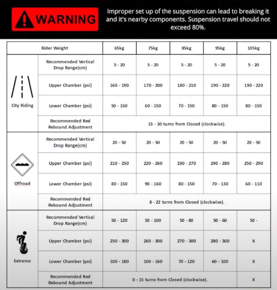

Munegu Posté(e) le 1 avril 2021 Partager Posté(e) le 1 avril 2021 Changement de l'amortisseur d'origine par un Fox Float DPS 3-Pos EVOL Kashima (vive les noms à rallonge...) trouvé d'occasion en 200x57. C'est tout frais, je n'ai pas encore assez d'expérience avec ce nouveau amortisseur pour vous donner un retour. Pas d'énormes changement toutefois, il semble quand même plus précis et plus silencieux en tout cas. A voir si un tel investissement permet de véritablement changer la donne … Prévoir 2 kits de montage pour amortisseur FOX (diamètre intérieur = 12.7mm vs 12mm de celui d'origine), avec un diamètre d'alésage de 8mm (ø de l'axe) et une longueur de 50mm environ. Les pédales NyloLove sont appréciables (achetées à un particulier) : inclinaison vers l'intérieur + forte et donc une meilleure préhension de la roue avec les jambes. Grip RAS, légères et fermeture aimantées (fini le ressort). Facile à nettoyer et légèrement plus grande que celles d'origine. Elles sont aussi plus souples et donc apportent un meilleur confort. 1 Citer Lien vers le commentaire https://www.espritroue.fr/topic/13818-retours-de-nos-exp%C3%A9riences-kingsong-ks-s18/page/48/#findComment-293003 Partager sur d’autres sites More sharing options...
fritzouille Posté(e) le 1 avril 2021 Partager Posté(e) le 1 avril 2021 il y a 26 minutes, Munegu a dit : Changement de l'amortisseur d'origine par un Fox Float DPS 3-Pos EVOL Kashima (vive les noms à rallonge...) trouvé d'occasion en 200x57. C'est tout frais, je n'ai pas encore assez d'expérience avec ce nouveau amortisseur pour vous donner un retour. Pas d'énormes changement toutefois, il semble quand même plus précis et plus silencieux en tout cas. A voir si un tel investissement permet de véritablement changer la donne … Prévoir 2 kits de montage pour amortisseur FOX (diamètre intérieur = 12.7mm vs 12mm de celui d'origine), avec un diamètre d'alésage de 8mm (ø de l'axe) et une longueur de 50mm environ. Les pédales NyloLove sont appréciables (achetées à un particulier) : inclinaison vers l'intérieur + forte et donc une meilleure préhension de la roue avec les jambes. Grip RAS, légères et fermeture aimantées (fini le ressort). Facile à nettoyer et légèrement plus grande que celles d'origine. Elles sont aussi plus souples et donc apportent un meilleur confort. Plus précis et plus silencieux est déjà un bon retour je trouve. Le clac de mon amortisseur me fait de la peine pour ma S18 quand je l'entend. Merci à toi et impatient d'avoir ton retour après quelques km 😉 Citer Lien vers le commentaire https://www.espritroue.fr/topic/13818-retours-de-nos-exp%C3%A9riences-kingsong-ks-s18/page/48/#findComment-293006 Partager sur d’autres sites More sharing options...
Feinh Posté(e) le 1 avril 2021 Partager Posté(e) le 1 avril 2021 il y a 10 minutes, fritzouille a dit : Plus précis et plus silencieux est déjà un bon retour je trouve. Le clac de mon amortisseur me fait de la peine pour ma S18 quand je l'entend. Merci à toi et impatient d'avoir ton retour après quelques km 😉 Salut, si c'est en retour de compression en butée haute tente de fermer un peu ton rebond genre 1/4 de tour test re 1/4 de tour etc 👍 1 Citer Lien vers le commentaire https://www.espritroue.fr/topic/13818-retours-de-nos-exp%C3%A9riences-kingsong-ks-s18/page/48/#findComment-293007 Partager sur d’autres sites More sharing options...
fritzouille Posté(e) le 1 avril 2021 Partager Posté(e) le 1 avril 2021 il y a 41 minutes, Feinh a dit : Salut, si c'est en retour de compression en butée haute tente de fermer un peu ton rebond genre 1/4 de tour test re 1/4 de tour etc 👍 Je l'ai mis à 8 dans le sens inverse des aiguilles d'une montre. J'essaie d'avoir le moins d rebond possible en cas de surprise inattendue sur la route. Je vais le monter un peu plus dur, je te remercie beaucoup Citer Lien vers le commentaire https://www.espritroue.fr/topic/13818-retours-de-nos-exp%C3%A9riences-kingsong-ks-s18/page/48/#findComment-293019 Partager sur d’autres sites More sharing options...
MrP-MrF Posté(e) le 1 avril 2021 Partager Posté(e) le 1 avril 2021 Un amortisseur qui claque c'est un amortisseur qui marche 😜 Plus sérieusement pensez à augmenter la pression... Pour ma part j'ai rarement entendu de bruit d'amortisseur suspect, mais comme mon pneu, mon amortisseur est quand même mis en mode "extreme" Citer Lien vers le commentaire https://www.espritroue.fr/topic/13818-retours-de-nos-exp%C3%A9riences-kingsong-ks-s18/page/48/#findComment-293022 Partager sur d’autres sites More sharing options...
fritzouille Posté(e) le 1 avril 2021 Partager Posté(e) le 1 avril 2021 Pourtant ma bague bleue n'est pas descendue plus que ca, ca veut dire que normalement c'est bon non? Après des très grosses racines et trottoirs descendus, j'ai encore 2,5 cm en dessous. C'est pas bon? Citer Lien vers le commentaire https://www.espritroue.fr/topic/13818-retours-de-nos-exp%C3%A9riences-kingsong-ks-s18/page/48/#findComment-293025 Partager sur d’autres sites More sharing options...
MrP-MrF Posté(e) le 1 avril 2021 Partager Posté(e) le 1 avril 2021 Si mais je pense que c'est la pression négative de la chambre basse qui est t'être inadaptée... Citer Lien vers le commentaire https://www.espritroue.fr/topic/13818-retours-de-nos-exp%C3%A9riences-kingsong-ks-s18/page/48/#findComment-293026 Partager sur d’autres sites More sharing options...
fritzouille Posté(e) le 1 avril 2021 Partager Posté(e) le 1 avril 2021 J'ai remis 200 en positif et 130 en negatif. si jemet plus en négatif, 150 par exemple, pour un poids plume de 65 kg, ca va pas me faire sauter un peu trop des pédales quand l'amortisseur remonte plus vite ainsi? Citer Lien vers le commentaire https://www.espritroue.fr/topic/13818-retours-de-nos-exp%C3%A9riences-kingsong-ks-s18/page/48/#findComment-293027 Partager sur d’autres sites More sharing options...
MrP-MrF Posté(e) le 1 avril 2021 Partager Posté(e) le 1 avril 2021 (modifié) il y a 5 minutes, fritzouille a dit : J'ai remis 200 en positif et 130 en negatif. si jemet plus en négatif, 150 par exemple, pour un poids plume de 65 kg, ca va pas me faire sauter un peu trop des pédales quand l'amortisseur remonte plus vite ainsi? Bonne question. J'allais dire que c'est trop mais sans doute est-ce moi qui ne met pas assez... Modifié le 1 avril 2021 par MrP-MrF Citer Lien vers le commentaire https://www.espritroue.fr/topic/13818-retours-de-nos-exp%C3%A9riences-kingsong-ks-s18/page/48/#findComment-293028 Partager sur d’autres sites More sharing options...
