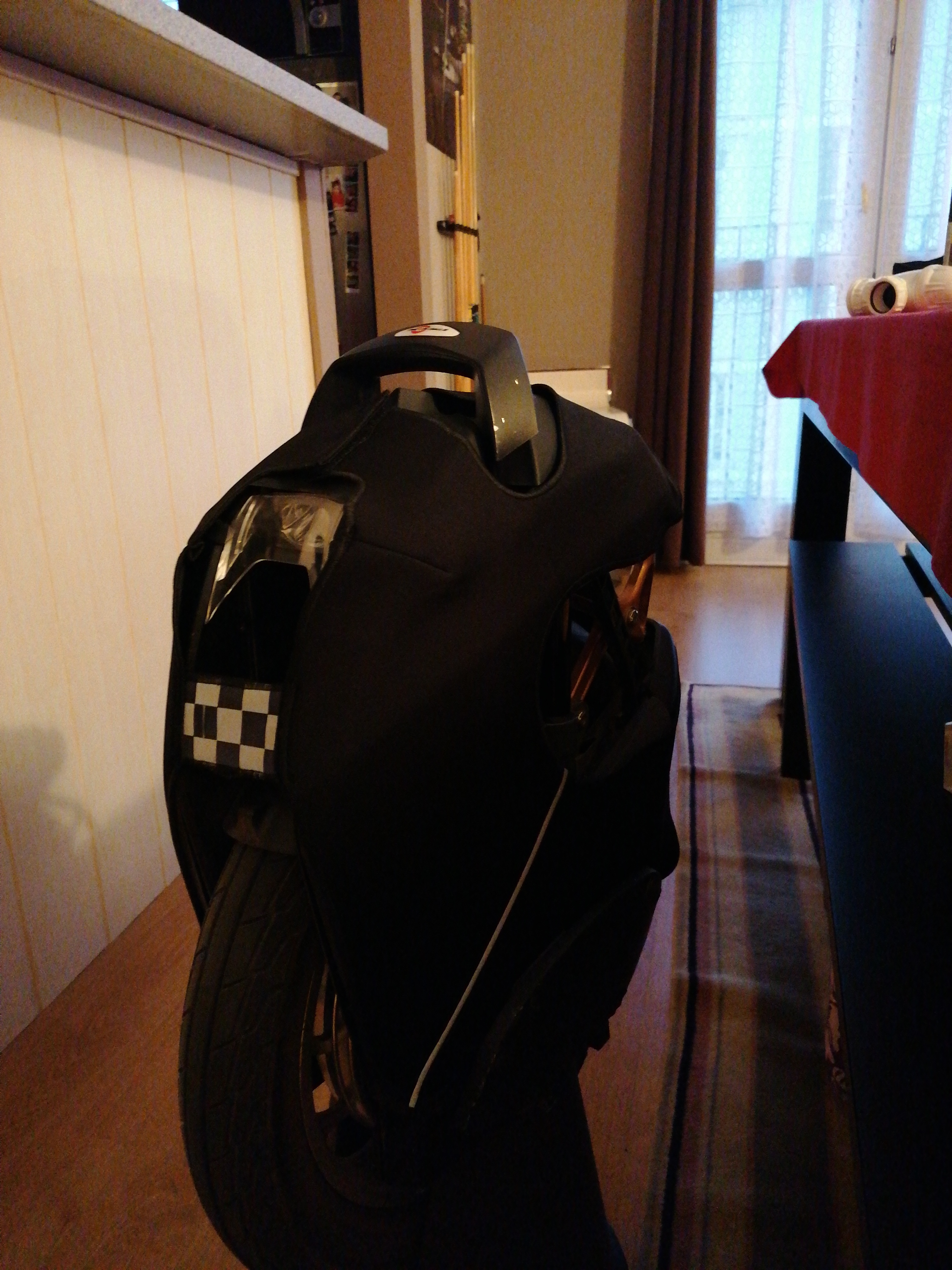

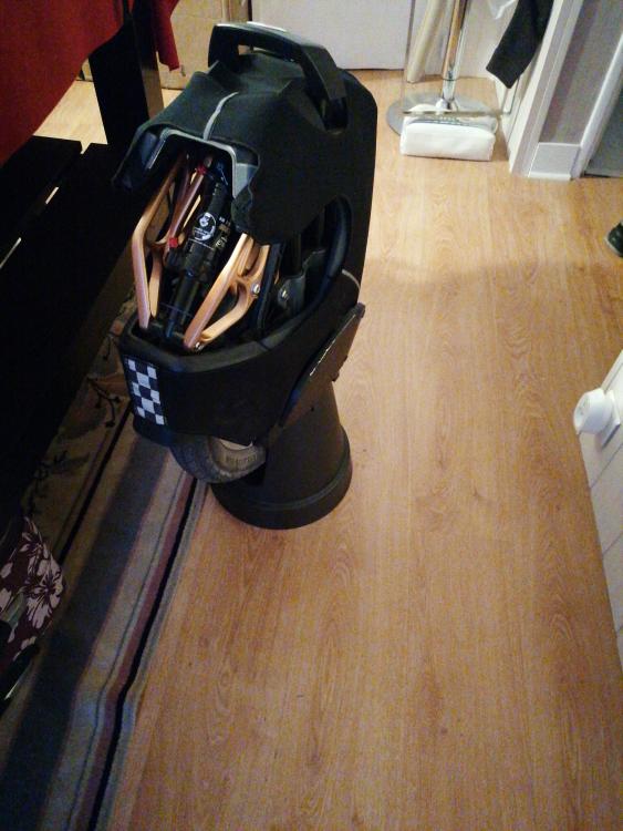

kikarom Posté(e) le 7 avril 2021 Partager Posté(e) le 7 avril 2021 Voici la housse que Jia commandé sur Ali, franchement pas mal, avec bandes réfléchissantes. 1 1 Citer Lien vers le commentaire https://www.espritroue.fr/topic/13818-retours-de-nos-exp%C3%A9riences-kingsong-ks-s18/page/50/#findComment-293955 Partager sur d’autres sites More sharing options...
TitiCongerosSalsa Posté(e) le 7 avril 2021 Partager Posté(e) le 7 avril 2021 il y a 20 minutes, kikarom a dit : Voici la housse que Jia commandé sur Ali, franchement pas mal, avec bandes réfléchissantes. c'est quoi la réf de ton pneu ? 😜 Citer Lien vers le commentaire https://www.espritroue.fr/topic/13818-retours-de-nos-exp%C3%A9riences-kingsong-ks-s18/page/50/#findComment-293958 Partager sur d’autres sites More sharing options...
kikarom Posté(e) le 7 avril 2021 Partager Posté(e) le 7 avril 2021 Je sais pas c'est celui d'origine Citer Lien vers le commentaire https://www.espritroue.fr/topic/13818-retours-de-nos-exp%C3%A9riences-kingsong-ks-s18/page/50/#findComment-293959 Partager sur d’autres sites More sharing options...
