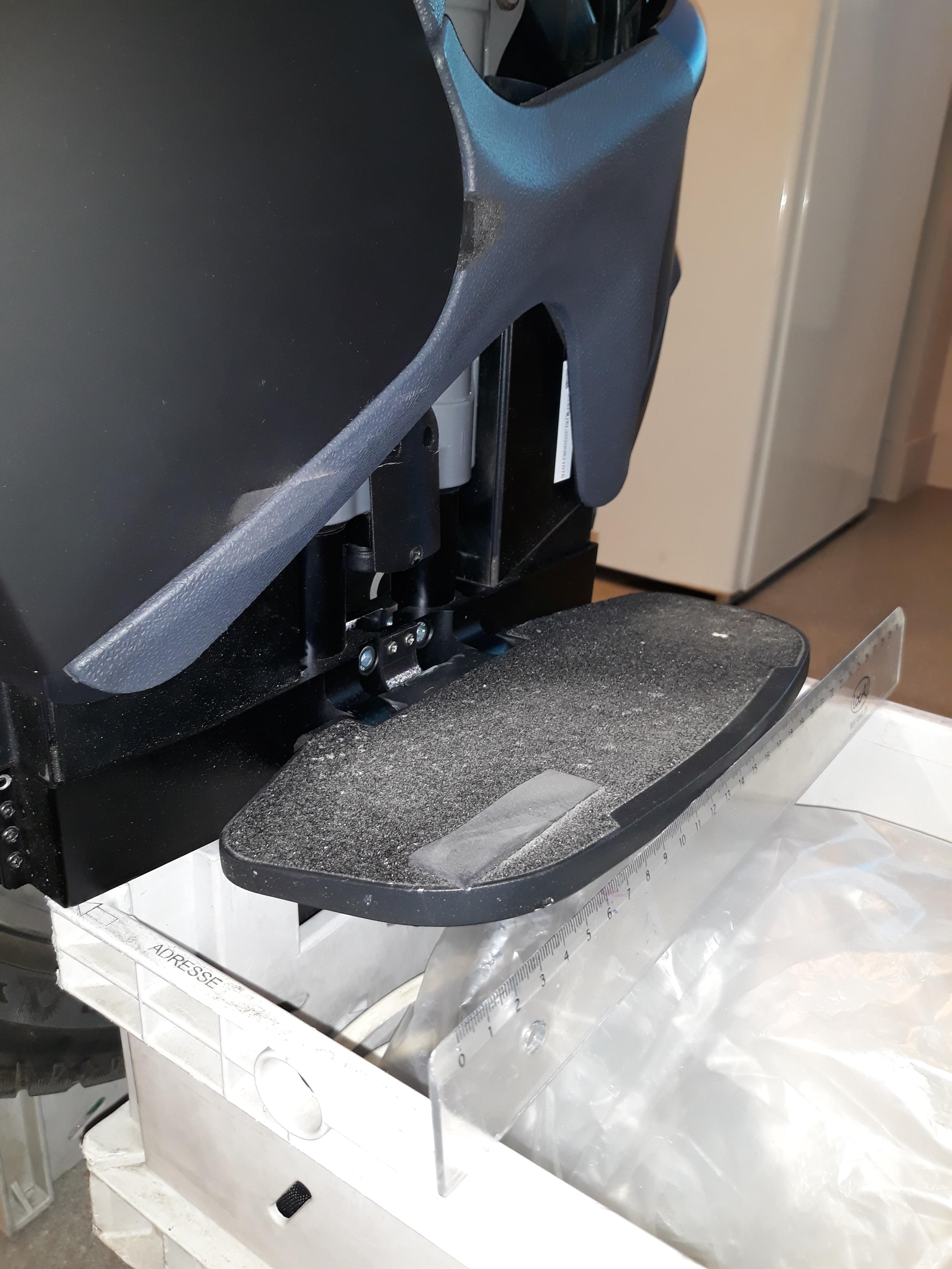

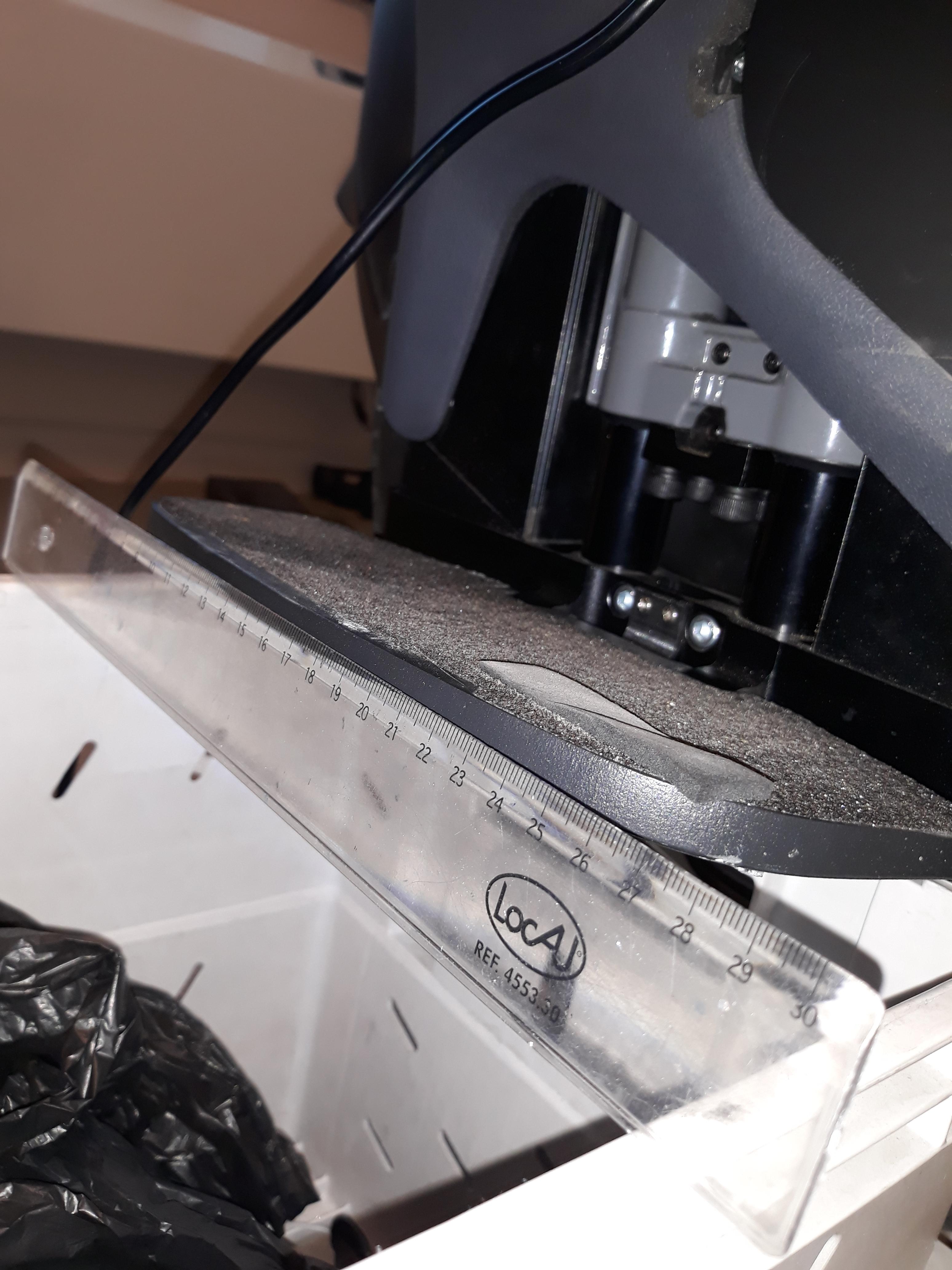

Il y a 4 heures, TitiCongerosSalsa a dit :
@Benoit Tu m'as fait flipper donc j'ai vérifier mes pédales 🤣 ouf elles sont à la même hauteur 😄
Après tu peut enlever ta pédale la plus haute et mettre un petit coup de meule sur le côté extérieur du support pédale pour qu'elle redescende de 2mm 😉 ou sinon tu achètes des pédales neuves en nid d'abeille qui elles sont réglable en inclinaison (remonte quelques pages il y a des photos je crois et 119€ )

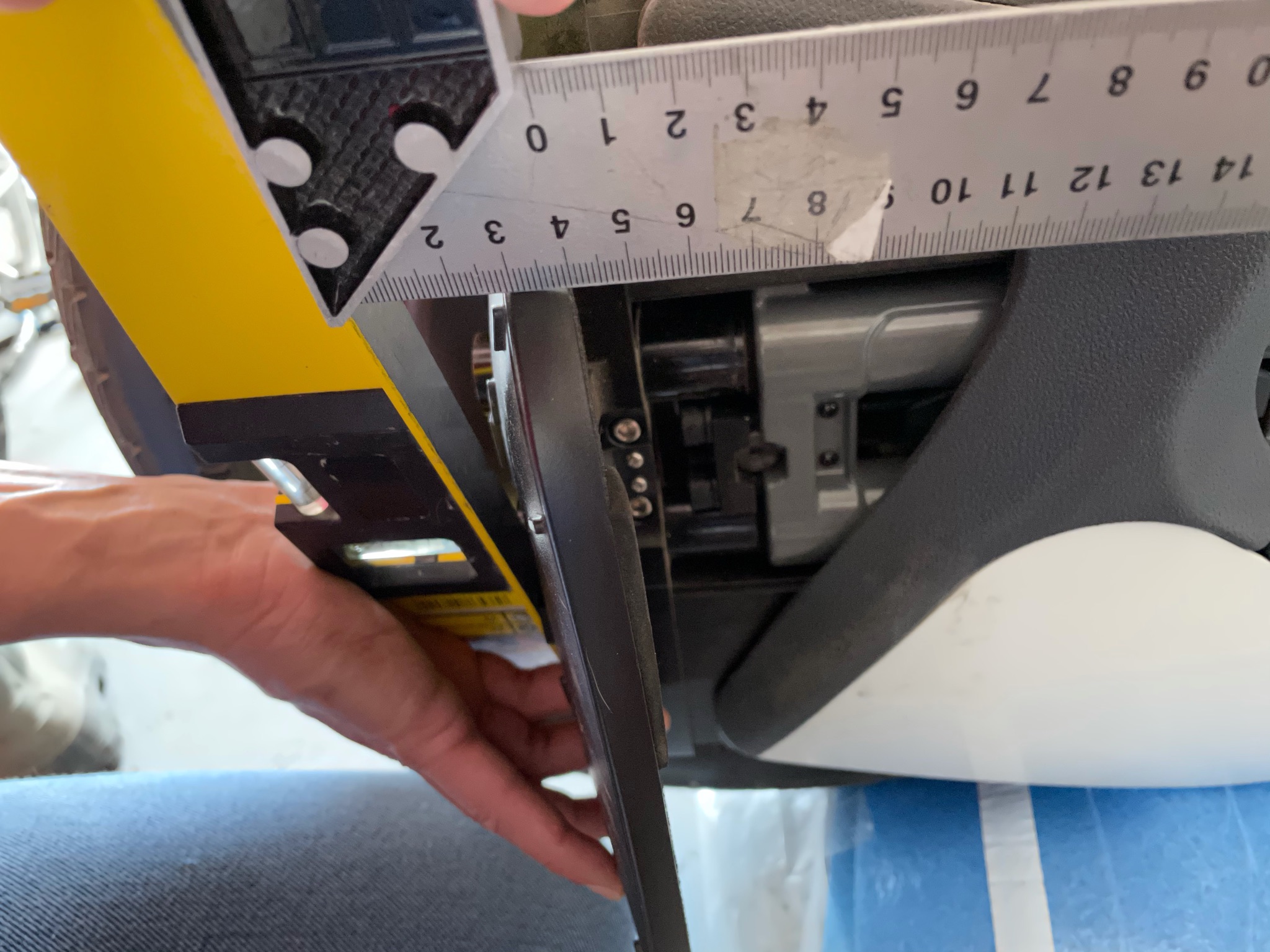

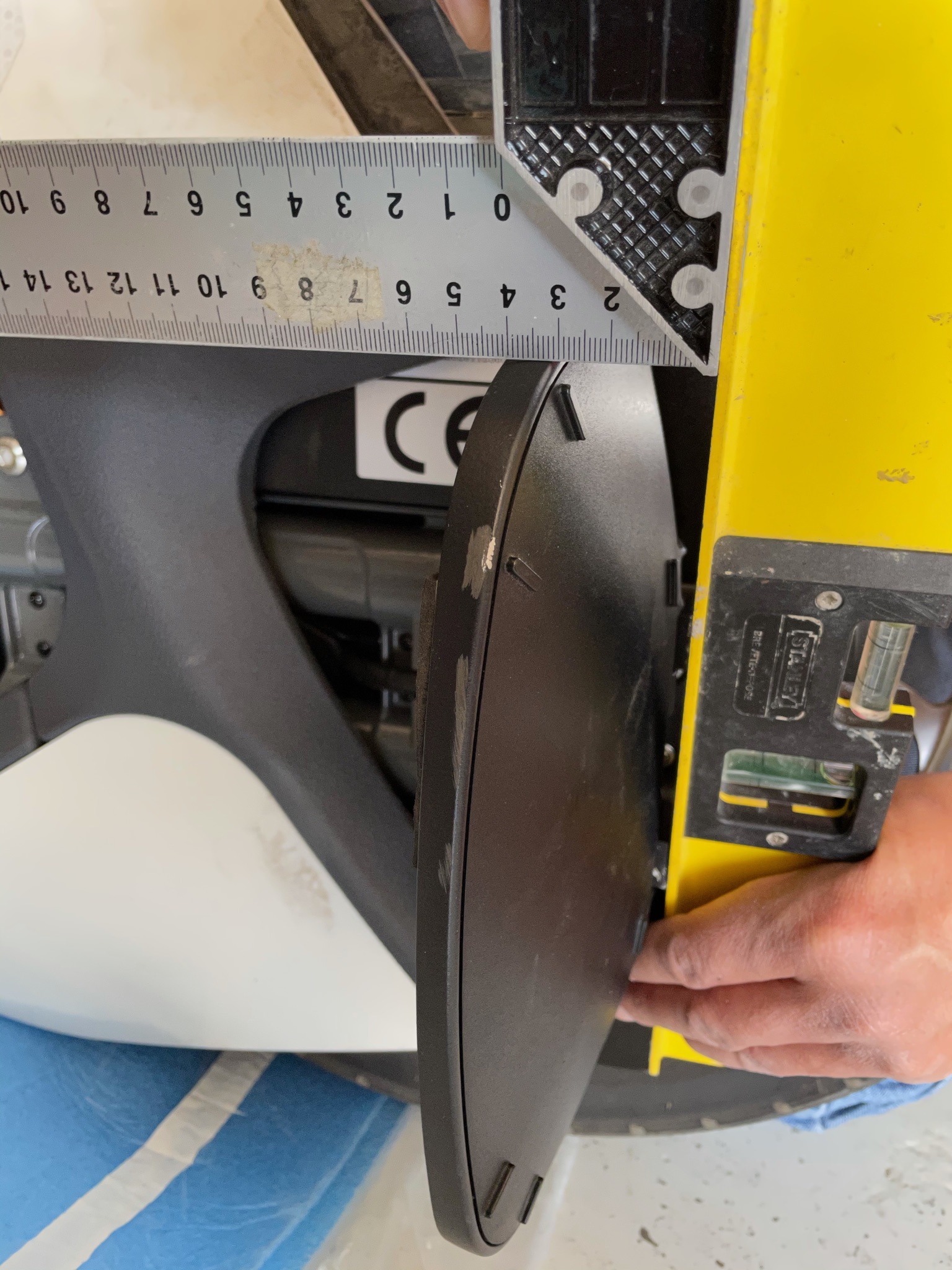

Merci pour vos retours. Je parlais d’inclinaison vue de devant ou de derrière … :)
j’avais une v8 depuis plus de 3000 km, donc la posture je pense que ça devrait aller. Par contre, en effet, passer sur une 18 pouces (plus lourde lors des séquences lentes) ce n’est pas la même sensation, et il faut, je l’avoue s’habituer.
mais je l’ai fait essayer à un pote qui a sa 18 depuis plus d’un an (18L) et une 16 depuis longtemps également, il m’a également indiqué un sentiment de pousse sur la gauche.
après, j’ai regardé un peu tous vos commentaires (60 pages !! :p) et je me demande si je vais pas devoir commander les socles de pédales (car j’ai inversé les pédales (qui sont symétriques), mais j’ai le même résultat d’inclinaison) car je pense que c’est à cause de l’usinage de l’arrondi où se cale la pédale.
ensuite, comme vous le dites également, c’est peu être « normal » et je vais m’habituer (il est vrai que l’esprit et le corps ne font qu’un et corrigent très facilement ce type de défaut.
mais est-ce normal que l’inclinaison ne soit pas identique ? Je ne sais pas si vous voyez bien, mais du coup j’ai 2mm de différence
Merci encore à vous de partager vos ressentis, c’est vraiment une mine d’informations.

Il y a 7 heures, Satchel91 a dit :
je n'ai pas la roue mais cela me donne quand même plutôt l'impression d'un souci venant du pilote plutôt que de la machine. Même si il y a une toute petite différence de hauteur entre les pédales je pense que le corps va la compenser naturellement au niveau de l'équilibre. S'agit il de ta première roue ? Tu as fait beaucoup de kilomètres avec ?
Je laisse les possesseur de S18 te répondre de leur expérience. Après tu peux toujours tester de rajouter par exemple une ou plusieurs couches de carton découpé sur la pédale la plus basse afin de la rendre artificiellement plus haute et voir si le phénomène s'inverse ou pas. Si tu continues de pencher vers la gauche c'est probablement un petit souci d'équilibre du pilote.
Justement, j’ai essayer de mettre des cales (toutes fines) entre la pédale et le support pédale (pas facile du tout), j’avais quand meme l’impression que ça changeait un peu.
ensuite, j’ai l’impression, comme tu dis, que de plus en plus, mon corps le corrige. Avec 200km dans les pattes. Mais c’est pas encore optimum.
en reprenant ma 16, j’ai vraiment l’impression qu’elle me reste entre les pattes toute droite (pas de commentaire !! :) ) alors que la S18 se cale sur mon genoux gauche.
Pour être certain il faudrait pouvoir faire tester ta roue par un autre Wheeler afin de constater s’il ressent la même chose que toi.
