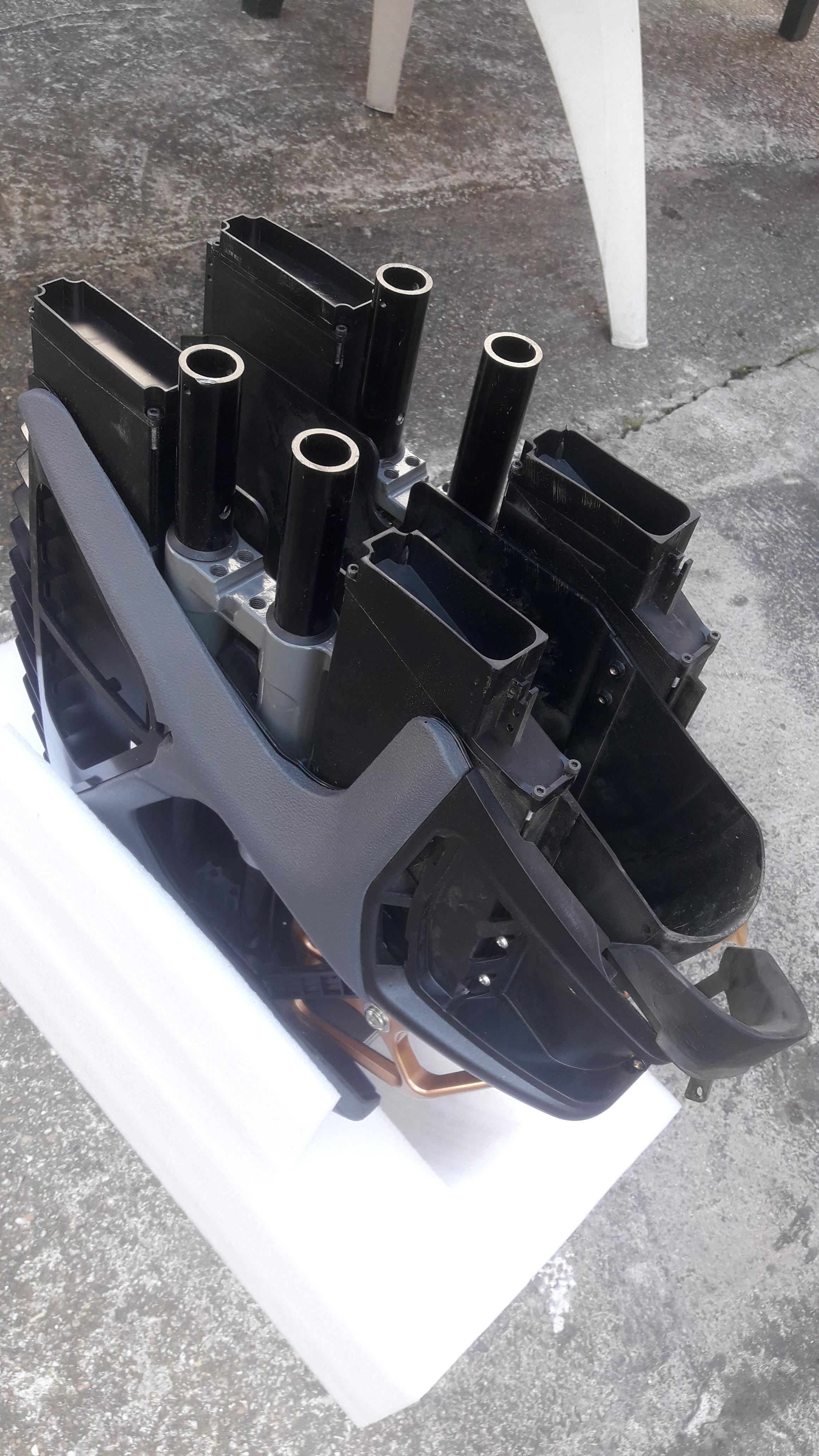

Benoit Posté(e) le 27 avril 2021 Partager Posté(e) le 27 avril 2021 il y a 3 minutes, TitiCongerosSalsa a dit : La vidéo est là si tu regardes bien tu verra qu'il ne retire pas l'autre côté 😉 Je te conseil cet ordre logique: je l'ai déjà démonter trois fois tu gagnera du temps 😊 1/ tu enlèves les vises qui serre le bas des batteries (6+6) 2/ tu enlèves la tige centrale des deux pédales 3/ tu desserres les 4 vises qui tiennent le support de tes pédales (là tu l'enlèves et tu recommence la même opération de l'autre côté ok 4/ tu enlèves le petit cache à l'arrière avec 1 tournevis très fin (là fait gaf ça casse très vite) 😐 5/ tu dévisses les 2 vis cacher sous le plastique gris (là aussi des fois ça se déchire un peu) 😐 ici tu ne démonte que du côté ou il y a le câble ok 😉 6/ tu dévisses les (4 vises du cache devant) (5 derrière) et (2 en haut dont une est cacher) + 2 du petit garde bout en caoutchouc 7/ BON çA EN FAIT DES VISES QUAND MÊME 😜 8/ dégonfle ton pneu et scotch tes 2 batteries au tube pour pas qu'elles se baladent 9/ dévisse les 6 vises de la partie centrale et déconnecte les deux fiches 10/ regarde ma photo, retourne ta roue et là tu dévisses les 8 grosses vises 😁 courage 🤣 (avec une perceuse tu ira plus vite pour cette partie dévissage et re vissage) 😉 11/ Moment important regardes si tu as des rondelles à un des côtés de ton axe de roue 😉 faudra les remettre au montage. 12/ Tire ta jante vers le haut et voilà tu n'as plus qu'a changer ton pneu 13/ Je l'ai démonter hier soir je crois que j'ai rien oublier 🤔 compte 2h30 Bonne chance 😊 Ah oui comme tu dis ça en fait des vis ! 😂 ca m’embête les caches gris qui s’abîment quand on va chercher les vis dessous (ceux du haut de la roue) !! ils auraient pas pu faire un trou dans la mousse !! 🤨 Citer Lien vers le commentaire Partager sur d’autres sites More sharing options...

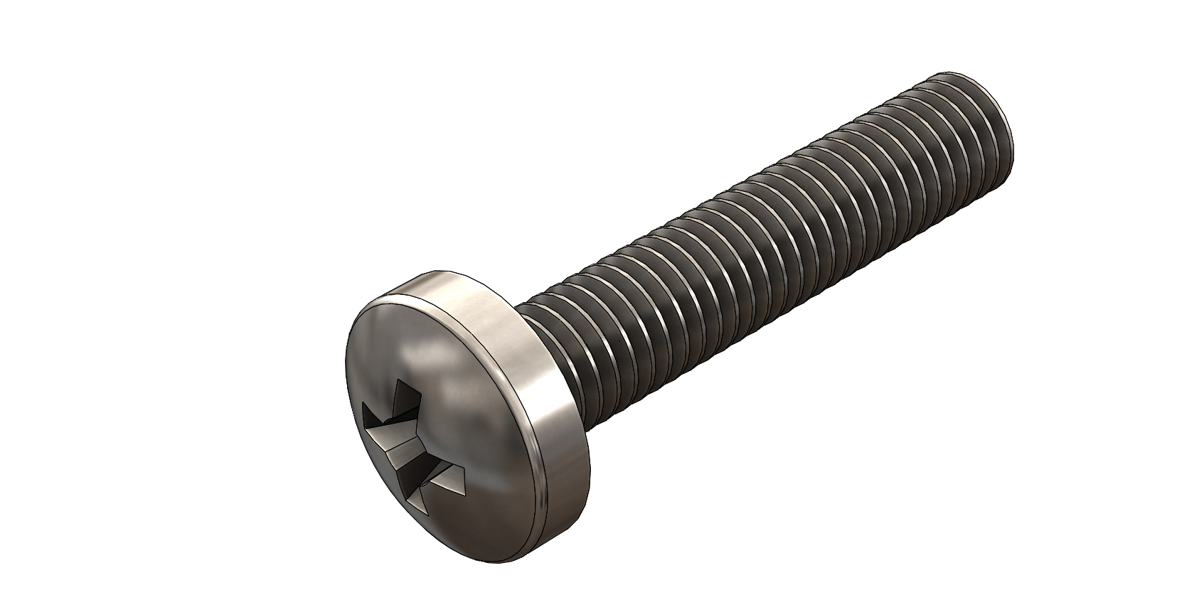

Fufuste Posté(e) le 27 avril 2021 Partager Posté(e) le 27 avril 2021 Au sujet des visses encore: j'ai tout trouvé ici :https://www.visseriefixations.fr/ j'ai tout choisis en Inox A2 (suffisant je pense) je poste les details ici si ca peut aider d'autre galeriens un jour : ------------------- Les "Socket caps" AKA "Tete cylindrique hexagonale creuse" : ici : https://www.visseriefixations.fr/vis-a-six-pans-creux/tete-cylindrique-hexagonale-creuse/inox-a2/tchc-inox-a2-filetage-total-din-912/tchc-m8x30-inox-a2-ef-din-912.html ------------------- Les pan head phillips crew AKA :"Tete fraisée bombée phillips Pozidrive " ici : https://www.visseriefixations.fr/vis-a-metaux/tete-fraisee/tete-fraisee-bombee-phillips-pozidrive-tfbz-din-966/inox-a2.html ------------------- Les "SCK socket caps" AKA :" Tete fraisée hexagonale creuse (entièrement filetée) ici : https://www.visseriefixations.fr/vis-a-six-pans-creux/tete-fraisee-hexagonale-creuse/inox-a2.html ------------------- Les button head socket caps: AKA :"Tètes bombée hexagonale creuse" ici: https://www.visseriefixations.fr/vis-a-six-pans-creux/tete-bombee-hexagonale-creuse/tbhc-inox-a2-iso-7380.html ------------------- y'a un tableau bien pratique pour les tailles sur ce site. 1 1 Citer Lien vers le commentaire Partager sur d’autres sites More sharing options...
