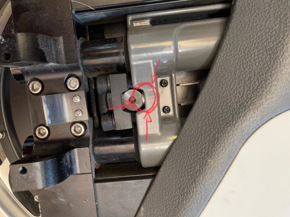

Benoit Posté(e) le 12 mai 2021 Partager Posté(e) le 12 mai 2021 (modifié) Le 10/05/2021 à 21:10, Benoit a dit : bon, j’ai également trouvé ces cales (rondelles). Et du coup, j’ai enlevé celles qui se trouvaient du côté où j’avais cet effet gyro ! Et j’ai l’impression (en attente de test plus long) que ça améliore l’effet gyro. a vérifier. moi, je n’ai démonté que la partie basse (pedales et cale pedales) et pas le câble moteur, donc il n’y a qu’un côté qui pouvait libérer ces rondelles. Ça tombe bien, c’était du côté qui l’intéressait. de plus, j’ai réussi à re-centrer la roue dans le passage de roue, bref, ça devrait être pas mal maintenant. Première sortie officielle (plus longue en fait) après l’enlèvement des rondelles. Bin, j’ai vraiment l’impression que ça joue de fou !! Plus de pression sur la jambe gauche (effet gyro indésirable). Et plus de wobble à haute vitesse à l’accélération et au freinage ! Purée, j’apprécie trop !!! j’adore ! edit : Bon après ma première sortie. On verra à la longue ! 🤞 Modifié le 12 mai 2021 par Benoit 1 Citer Lien vers le commentaire Partager sur d’autres sites More sharing options...

David schwartz Posté(e) le 15 mai 2021 Partager Posté(e) le 15 mai 2021 Le 12/05/2021 à 15:28, Benoit a dit : Première sortie officielle (plus longue en fait) après l’enlèvement des rondelles. Bin, j’ai vraiment l’impression que ça joue de fou !! Plus de pression sur la jambe gauche (effet gyro indésirable). Et plus de wobble à haute vitesse à l’accélération et au freinage ! Purée, j’apprécie trop !!! j’adore ! edit : Bon après ma première sortie. On verra à la longue ! 🤞 Il s'agit de quel rondelles? Citer Lien vers le commentaire Partager sur d’autres sites More sharing options...
Benoit Posté(e) le 15 mai 2021 Partager Posté(e) le 15 mai 2021 (modifié) il y a 35 minutes, David schwartz a dit : Il s'agit de quel rondelles? Celles qui sont mises (ou pas, selon les livraisons j’ai l’impression) entre l’axe du moteur et le support de la roue. Je ne sais pas si tu vois, je les ai encadrées en rouge. Modifié le 15 mai 2021 par Benoit Citer Lien vers le commentaire Partager sur d’autres sites More sharing options...
Benoit Posté(e) le 15 mai 2021 Partager Posté(e) le 15 mai 2021 à l’instant, Benoit a dit : Celles qui sont mises (ou pas, selon les livraisons j’ai l’impression) entre l’axes du moteur et le support de la roue. Je ne sais pas si tu vois, je les ai encadrées en rouge. Après démontage Citer Lien vers le commentaire Partager sur d’autres sites More sharing options...
sbouju Posté(e) le 15 mai 2021 Partager Posté(e) le 15 mai 2021 il y a 1 minute, Benoit a dit : Celles qui sont mises (ou pas, selon les livraisons j’ai l’impression) entre l’axes du moteur et le support de la roue. Je ne sais pas si tu vois, je les ai encadrées en rouge. Elles sont mises (ou pas) selon les besoins d'alignement et selon le talent du régleur final au montage de la roue, plutôt... Et ce ne sont pas toujours une (ou plusieurs) rondelles, qui servent ainsi de cales, ça peut être aussi des épaisseurs de feuillard d'acier. Citer Lien vers le commentaire Partager sur d’autres sites More sharing options...
David schwartz Posté(e) le 16 mai 2021 Partager Posté(e) le 16 mai 2021 Il y a 17 heures, Benoit a dit : Celles qui sont mises (ou pas, selon les livraisons j’ai l’impression) entre l’axe du moteur et le support de la roue. Je ne sais pas si tu vois, je les ai encadrées en rouge. Je vais vérifier si je les ai, déjà moi je pensait devoir retirer les 2 morceaux de cale mais elle y était pas.. Citer Lien vers le commentaire Partager sur d’autres sites More sharing options...

David schwartz Posté(e) le 16 mai 2021 Partager Posté(e) le 16 mai 2021 (modifié) Il y a 23 heures, Benoit a dit : Après démontage J'ai effectivement 2 rondelles au même endroit que toi, pour quel raison Kingsong les à installer si ça peux poser des soucis de gyro? Vous me conseiller de les retirer ? Modifié le 16 mai 2021 par David schwartz Citer Lien vers le commentaire Partager sur d’autres sites More sharing options...
kikarom Posté(e) le 16 mai 2021 Partager Posté(e) le 16 mai 2021 (modifié) moi je les ai laissées, mais sui s curieux de voir sans ! car je penche pas mal a gauche aussi Modifié le 16 mai 2021 par kikarom Citer Lien vers le commentaire Partager sur d’autres sites More sharing options...
David schwartz Posté(e) le 16 mai 2021 Partager Posté(e) le 16 mai 2021 il y a 27 minutes, kikarom a dit : moi je les ai laissées, mais sui s curieux de voir sans ! car je penche pas mal a gauche aussi Je pense faire l'essai pour voir si ça améliore quelque chose réellement, en plus je pense qu'il faut pas beaucoup de temps pour les retirer et/ou les remettre Citer Lien vers le commentaire Partager sur d’autres sites More sharing options...
