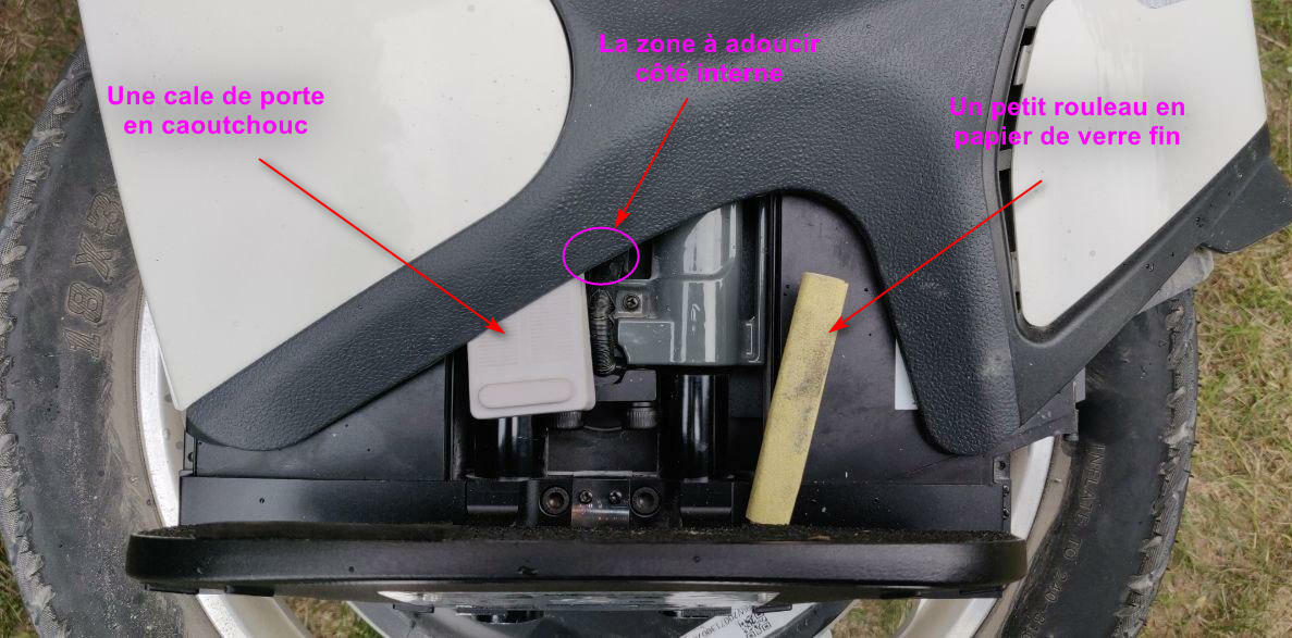

sbouju Posté(e) le 18 septembre 2020 Partager Posté(e) le 18 septembre 2020 Il y a 2 heures, sbouju a dit : Rien fait encore, mais a priori, ça doit pouvoir se traiter avec un peu de papier de verre roulé en cigare cigarillo... Quoi que... Compte tenu de l'accès pas évident en direct à la zone agressive, le meulage serait globalement peut-être plus facile à faire propre en démontant le carrossage à meuler, comme au tout début de la vidéo KS faite pour le remplacement de la carte mère. Citer Lien vers le commentaire Partager sur d’autres sites More sharing options...

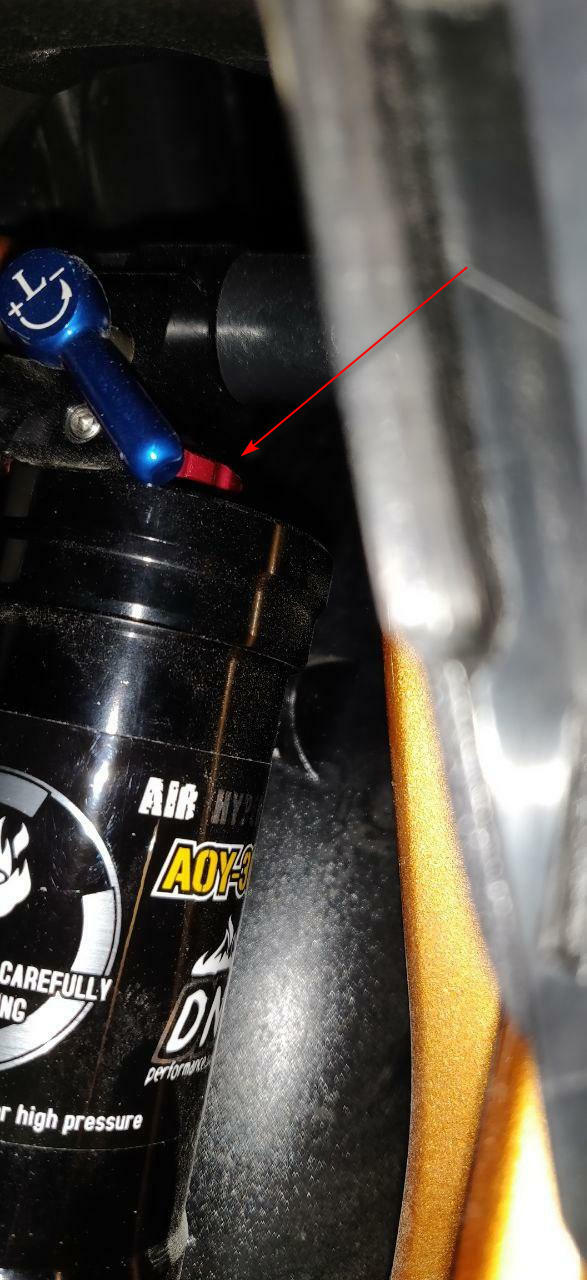

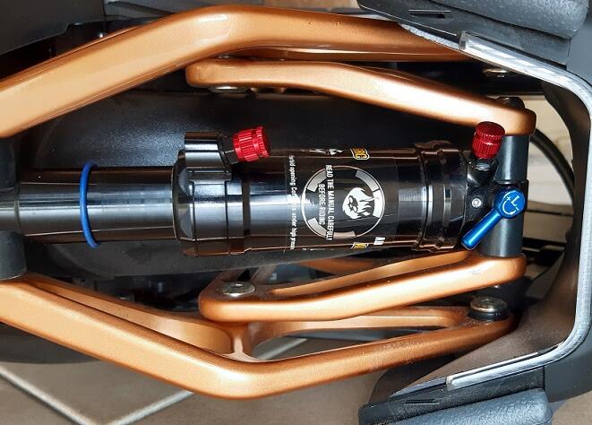

Cormo Posté(e) le 18 septembre 2020 Partager Posté(e) le 18 septembre 2020 Plusieurs posts évoquent une molette rouge de réglage de dureté l'amortisseur. Ma vue a dû singulièrement baisser depuis mon dernier changement de lunettes, car j'ai beau scruter mon amortisseur, point ne trouve trace de cette molette : Et accessoirement m'expliquer pourquoi ma photo apparaît tournée de 90° ? Citer Lien vers le commentaire Partager sur d’autres sites More sharing options...
sbouju Posté(e) le 18 septembre 2020 Partager Posté(e) le 18 septembre 2020 (modifié) il y a une heure, Cormo a dit : Plusieurs posts évoquent une molette rouge de réglage de dureté l'amortisseur. Ma vue a dû singulièrement baisser depuis mon dernier changement de lunettes, car j'ai beau scruter mon amortisseur, point ne trouve trace de cette molette : Trente crans de réglage d'une butée à l'autre. Et plus tu la tournes moins fort dans le sens inverse du sens trigonométrique, moins l'effet d'amortissement sera plus marqué. Modifié le 18 septembre 2020 par sbouju 2 Citer Lien vers le commentaire Partager sur d’autres sites More sharing options...
frabad Posté(e) le 18 septembre 2020 Partager Posté(e) le 18 septembre 2020 (modifié) 13 minutes ago, Cormo said: Plusieurs posts évoquent une molette rouge de réglage de dureté l'amortisseur. Ma vue a dû singulièrement baisser depuis mon dernier changement de lunettes, car j'ai beau scruter mon amortisseur, point ne trouve trace de cette molette Glisse le doigt juste derrière la manette bleue (passe éventuellement cette dernière en position '+' auparavant). La molette que tu cherches est si bien cachée que tu la sentiras probablement avant de la voir. edit : Trop tard. Bien joué @sbouju ! 🙂 Modifié le 18 septembre 2020 par fr4bd Citer Lien vers le commentaire Partager sur d’autres sites More sharing options...

Cormo Posté(e) le 18 septembre 2020 Partager Posté(e) le 18 septembre 2020 (modifié) il y a une heure, sbouju a dit : Et plus tu la tournes moins fort dans le sens inverse du sens trigonométrique, moins l'effet d'amortissement sera plus marqué. Enfin des explications claires ! Merci Sylvain ! Quoique... Le sens trigono-anti-horaire-inversé-ou-non-selon-la phase-de-la-lune ci-dessus habilement spécifié doit-il s'entendre vu du dessus ou vu du dessous, en tenant pour acquise la verticalité idoine de la roue, càd le dessus dessus et le dessous dessous ? Edit : et quid du cas où la roue est posée à plat ? le sens trigonométrique reste-t-il anti-horaire ? Il est trop tard pour que je tente de trouver la réponse à cette question pourtant primordiale. Modifié le 18 septembre 2020 par Cormo précisions Citer Lien vers le commentaire Partager sur d’autres sites More sharing options...
sbouju Posté(e) le 18 septembre 2020 Partager Posté(e) le 18 septembre 2020 il y a 2 minutes, Cormo a dit : Le sens trigono-anti-horaire-inversé-ou-non-selon-la phase-de-la-lune ci-dessus habilement spécifié doit-il s'entendre vu du dessus ou vu du dessous, en tenant pour acquise la verticalité idoine de la roue, càd le dessus dessus et le dessous dessous ? Je dirais oui... Citer Lien vers le commentaire Partager sur d’autres sites More sharing options...
Cormo Posté(e) le 18 septembre 2020 Partager Posté(e) le 18 septembre 2020 Un petit oui que j'interprète comme "peut-être"... 🙃 Citer Lien vers le commentaire Partager sur d’autres sites More sharing options...
BuZzz Posté(e) le 18 septembre 2020 Partager Posté(e) le 18 septembre 2020 Il y a 23 heures, chrismaz a dit : Quel poids fais tu ? As tu enlevé les petites briques derrière les pédales. Ca peut aider, mais aussi de bien graisser les axes et surtout tenter plusieurs réglages chambre positive et négative. Quand tu gonfles le haut, tu positionne la petite bague a fond en haut et tu monte dessus sans sauter. La bague doit descendre au moins d'un petit dixième ou tiers. Tu recommences ensuite la procédure, bague à nouveau en haut et tu fais des petits bonds avec ta roue , la bague doit descendre à moitié au moins ou au deux tiers. 70kg,les cales métalliques sont enlevées depuis le début,j’ai évidemment essayé nombreux réglages. Pour le sag même à 150 en montant dessus ça descend d’1cm 🙄 Citer Lien vers le commentaire Partager sur d’autres sites More sharing options...
Cormo Posté(e) le 19 septembre 2020 Partager Posté(e) le 19 septembre 2020 Il y a 11 heures, sbouju a dit : Je dirais oui... Bon en tout cas la molette est bien là. vivement que je trouve une demi-journée à consacrer aux réglages de suspension. Pour l'instant c'est pas trop mal comme c'est, j'ai peur de faire pire en jouant à l'apprenti sorcier. Citer Lien vers le commentaire Partager sur d’autres sites More sharing options...
chrismaz Posté(e) le 19 septembre 2020 Partager Posté(e) le 19 septembre 2020 Il y a 9 heures, BuZzz a dit : 70kg,les cales métalliques sont enlevées depuis le début,j’ai évidemment essayé nombreux réglages. Pour le sag même à 150 en montant dessus ça descend d’1cm 🙄 Dégonfle les deux chambres, et voit si l'ensemble descend à fond, et fait jouer le tout aller retour. Citer Lien vers le commentaire Partager sur d’autres sites More sharing options...
sbouju Posté(e) le 19 septembre 2020 Partager Posté(e) le 19 septembre 2020 Le 18/09/2020 à 10:49, sbouju a dit : Perso, j'opterais plus volontiers pour un ébavurage/polissage du plastoc antagoniste, dans un premier temps, avec même au besoin une petite échancrure à la lime demi-ronde dans la zone le nécessitant. Voilà qui est fait, sans le moindre démontage, juste au papier de verre et avec l'aide appréciable d'une cale de porte en caoutchouc pour m'aider à écarter la carosserie pendant la bidouille. 1 Citer Lien vers le commentaire Partager sur d’autres sites More sharing options...
BuZzz Posté(e) le 19 septembre 2020 Partager Posté(e) le 19 septembre 2020 il y a une heure, chrismaz a dit : Dégonfle les deux chambres, et voit si l'ensemble descend à fond, et fait jouer le tout aller retour. Les 2 chambres dégonflées impossible de faire jouer le tout aller retour comme tu dis 🙄 Citer Lien vers le commentaire Partager sur d’autres sites More sharing options...

chrismaz Posté(e) le 19 septembre 2020 Partager Posté(e) le 19 septembre 2020 il y a 22 minutes, BuZzz a dit : Les 2 chambres dégonflées impossible de faire jouer le tout aller retour comme tu dis 🙄 Effectivement tu as un souci. La molette d'activation de la suspension est bien ouverte? Contacte ton vendeur. @Sbouju Je ne saisis pas ta bidouille. il y a 39 minutes, sbouju a dit : Voilà qui est fait, sans le moindre démontage, juste au papier de verre et avec l'aide appréciable d'une cale de porte en caoutchouc pour m'aider à écarter la carosserie pendant la bidouille. Citer Lien vers le commentaire Partager sur d’autres sites More sharing options...
