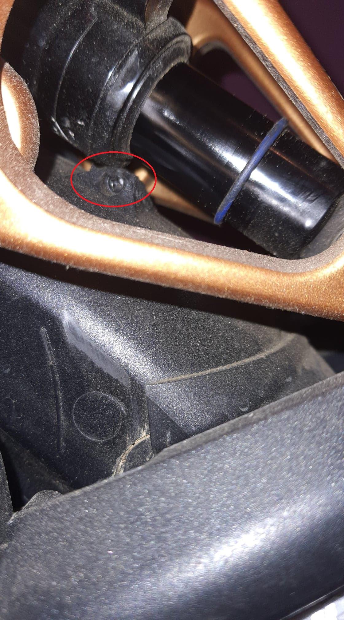

fritzouille Posté(e) le 17 avril 2022 Partager Posté(e) le 17 avril 2022 (modifié) Il y a 19 heures, Zorgalouf a dit : J'ai un bruit de frottement quand la suspension travaille fort, c'est normal ça ? Je te rassure, c'est un "problème" connu mais rien de grave. Le frottement est du à l'amortisseur qui frotte sur le plastique en dessous. Si tu regarde à derrière, à mi-hauteur de ton amortisseur, une vis qui relie ton... merdouille, j'ai le mot au bout de la langue et ça sort pas... Le "truc" qui recouvre ta roue lol et qui est vissée. (Vindiou que j'ai honte !) Tu peut le meuler/limer/fondre au fer à souder quelques millimètres et ça sera bon. Tu pourrais encore l'entendre vraiment après un très gros amortissement mais ça serait tout 😉 EDIT: Garde-boue, Garde-boue !!!! (19 heures après haha) Modifié le 18 avril 2022 par fritzouille Citer Lien vers le commentaire https://www.espritroue.fr/topic/13818-retours-de-nos-exp%C3%A9riences-kingsong-ks-s18/page/87/#findComment-331588 Partager sur d’autres sites More sharing options...
Zorgalouf Posté(e) le 17 avril 2022 Partager Posté(e) le 17 avril 2022 @fritzouilleSuper, merci pour l'info, je regarderais ça. 👍 1 Citer Lien vers le commentaire https://www.espritroue.fr/topic/13818-retours-de-nos-exp%C3%A9riences-kingsong-ks-s18/page/87/#findComment-331592 Partager sur d’autres sites More sharing options...
