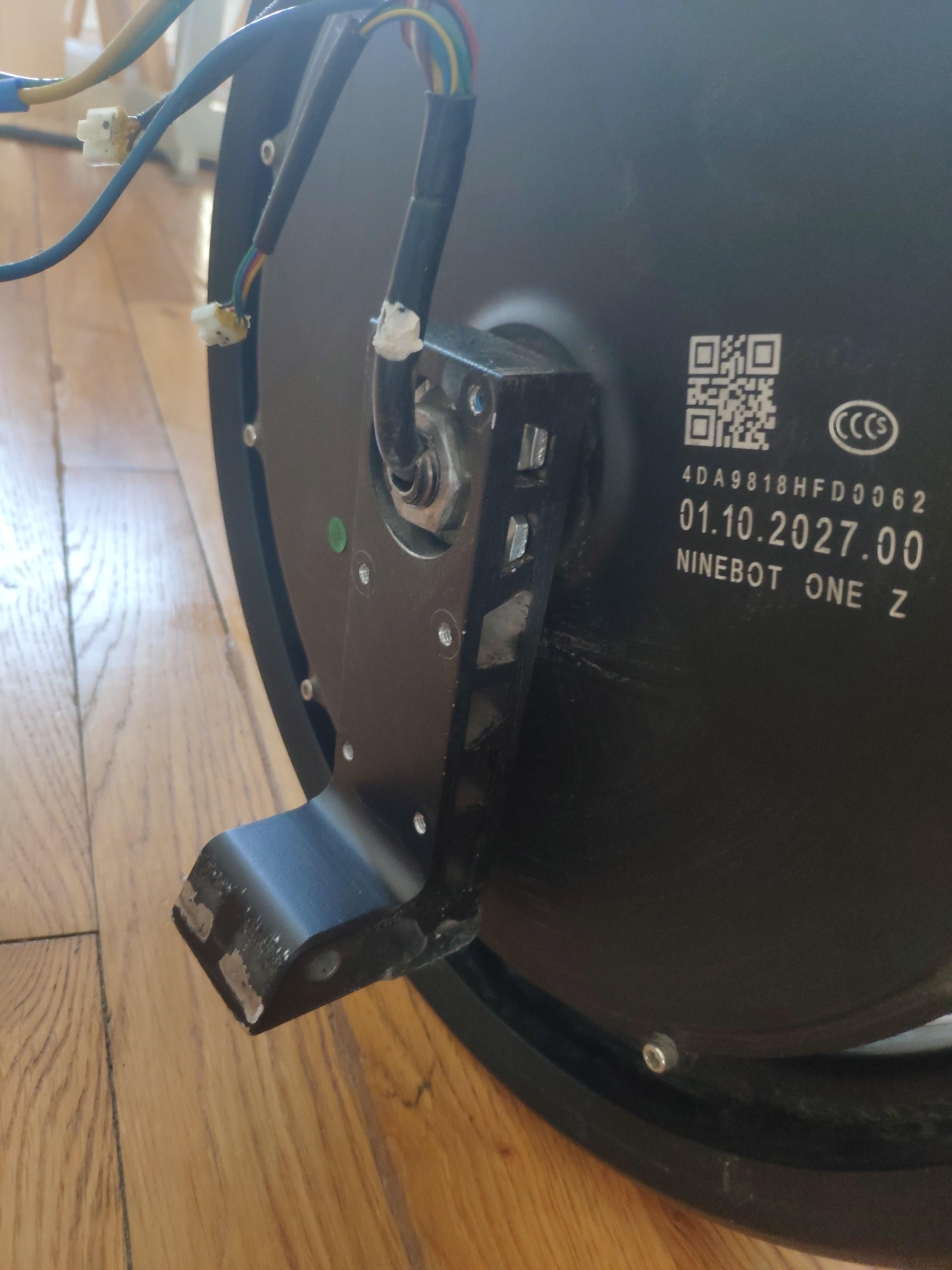

fremalea Posté(e) le 2 novembre 2022 Partager Posté(e) le 2 novembre 2022 Le 04/09/2020 à 17:48, Yotraxx a dit : Pour l'avoir fait "à la main" une première fois, je peux te dire que ça été une vraie galère : - démontes pneus automobile + vaseline. Une vraie galère - le Remontage a été encore pire: Le fait d'avoir un pneu tubeless rend impossible un gonflage pompe à vélo. J'ai dû passe par un compresseur en prenant soin de retirer l'obusde valve d'abord pour permettre un flux d'air au max afin que le pneu "colle" à la jante au gonflage. Bref, j'ai dû changer de pneu une seconde fois, mais j'ai cette fois emmené le bloc moteur+Pneu chez le scootériste du coin... Qui m'a fait ça en 5 minutes ! Une piste pour toi sûrement @Yotraxx petite question, as-tu démonté grosses pattes en métal sur le moteur avant de l'emmener chez le scootériste ? 1 Citer Lien vers le commentaire Partager sur d’autres sites More sharing options...
Yotraxx Posté(e) le 3 novembre 2022 Partager Posté(e) le 3 novembre 2022 [mention=1507]Yotraxx[/mention] petite question, as-tu démonté grosses pattes en métal sur le moteur avant de l'emmener chez le scootériste ? Non, inutile Citer Lien vers le commentaire Partager sur d’autres sites More sharing options...
