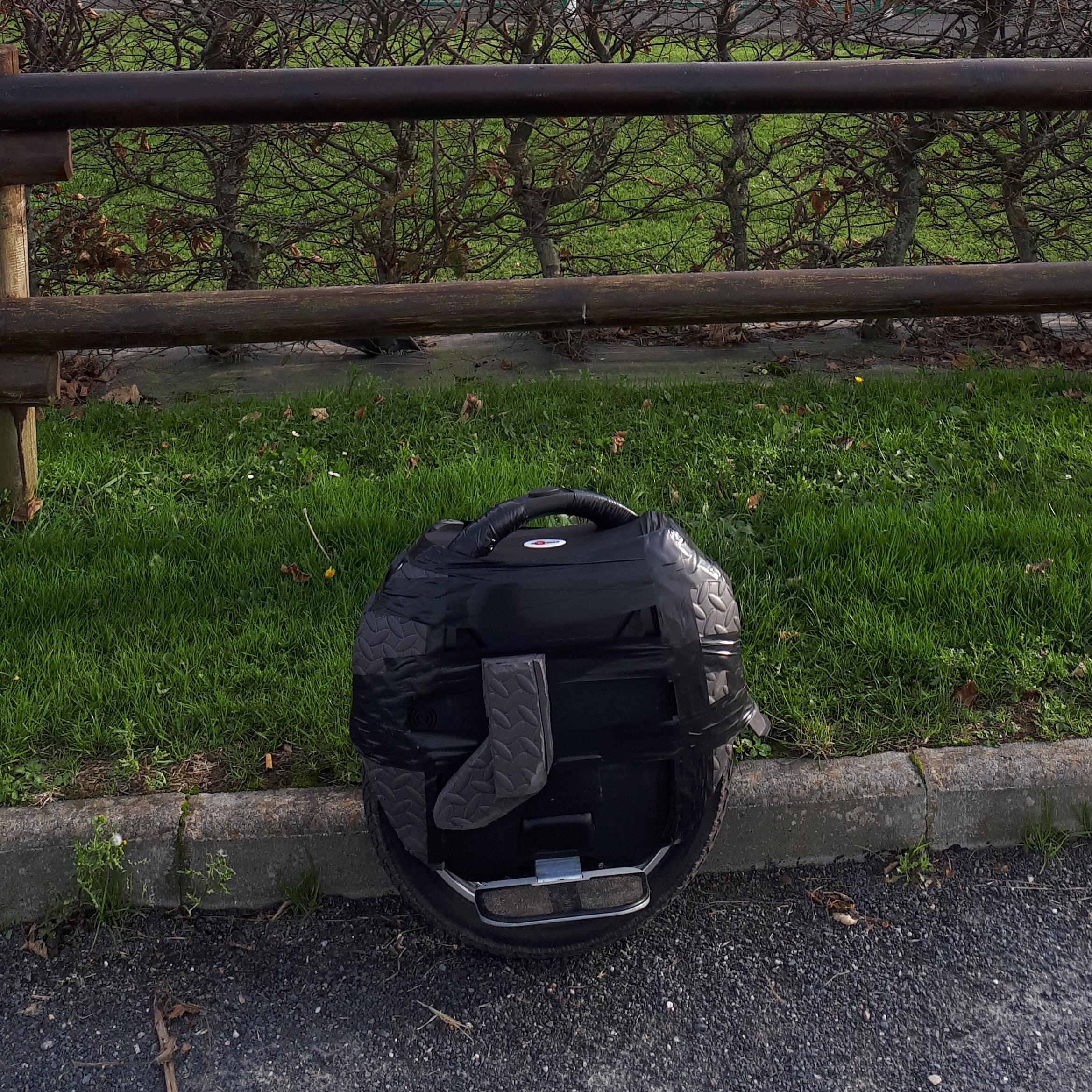

Cyr76 Posté(e) le 22 septembre 2020 Auteur Partager Posté(e) le 22 septembre 2020 Avis aux utilisateurs de KS 18L, je sais que la 18L n'est pas étanche, mais si je me retrouve loin de chez moi et que la pluie arrive, puis je quand même rouler avec ? Est ce qu'un sac étanche peut éventuellement faire l'affaire ? Citer Lien vers le commentaire Partager sur d’autres sites More sharing options...
nrvfromcnr Posté(e) le 22 septembre 2020 Partager Posté(e) le 22 septembre 2020 à l’instant, Cyr76 a dit : Avis aux utilisateurs de KS 18L, je sais que la 18L n'est pas étanche, mais si je me retrouve loin de chez moi et que la pluie arrive, puis je quand même rouler avec ? Est ce qu'un sac étanche peut éventuellement faire l'affaire ? Il m’est arrivé quelques fois de faire ceci, couvrir la wheel avec un truc (housse de sac à dos). Ça ne m’est pas arrivé régulièrement, mais ça n’a jamais eu de conséquences. Le risque m’a l’air relativement faible 1 Citer Lien vers le commentaire Partager sur d’autres sites More sharing options...
Cyr76 Posté(e) le 22 septembre 2020 Auteur Partager Posté(e) le 22 septembre 2020 il y a 3 minutes, nrvfromcnr a dit : Il m’est arrivé quelques fois de faire ceci, couvrir la wheel avec un truc (housse de sac à dos). Ça ne m’est pas arrivé régulièrement, mais ça n’a jamais eu de conséquences. Le risque m’a l’air relativement faible Ok merci, bon à savoir, justement je pensais aussi à une housse de sac à dos ^^ Citer Lien vers le commentaire Partager sur d’autres sites More sharing options...
misc Posté(e) le 22 septembre 2020 Partager Posté(e) le 22 septembre 2020 (modifié) C'est une des roues qui craignent le moins la pluie, ce qui entre se fait évacuer par le bas. Le bouton d'allumage (et le détecteur de luminosité a l'arrière) peuvent être recouvert de ruban adhésif réflectif qui s'avère être juste suffisamment flexible. Meme ca ne devrais pas être nécessaire s'il n'est pas question de déluge. edit: Niveau firmware, tant que ta roue n'a pas P vers la fin du numero de série (version chinoise) autant etre a jour: les dernières versions (2+) la rends plus silencieuse et réactive. Modifié le 22 septembre 2020 par misc 1 Citer Lien vers le commentaire Partager sur d’autres sites More sharing options...

cybertoto Posté(e) le 6 octobre 2020 Partager Posté(e) le 6 octobre 2020 Vous couvrez vos roues por la pluie ??! Ca fait 7000kms que je roule sous tous les temps (proche de paris), avec en ce moment plein de pluie, l'an dernier de la neige... j'ai jamais couvert la roue. Effectivement les vis de fixation de la coque rouillent, c'est insupportable quand on veut la démonter. Mais la batterie, carte mère et câblage sont très bien protégés. Le seul truc je pense important est de stocker la roue droite pour que l'eau s'écoule dans le bon sens. Pour moi, aucun soucis à rouler dans les flaques de'au sous un déluge ! (sauf à faire de l'aqua-planing...) 1 Citer Lien vers le commentaire Partager sur d’autres sites More sharing options...
