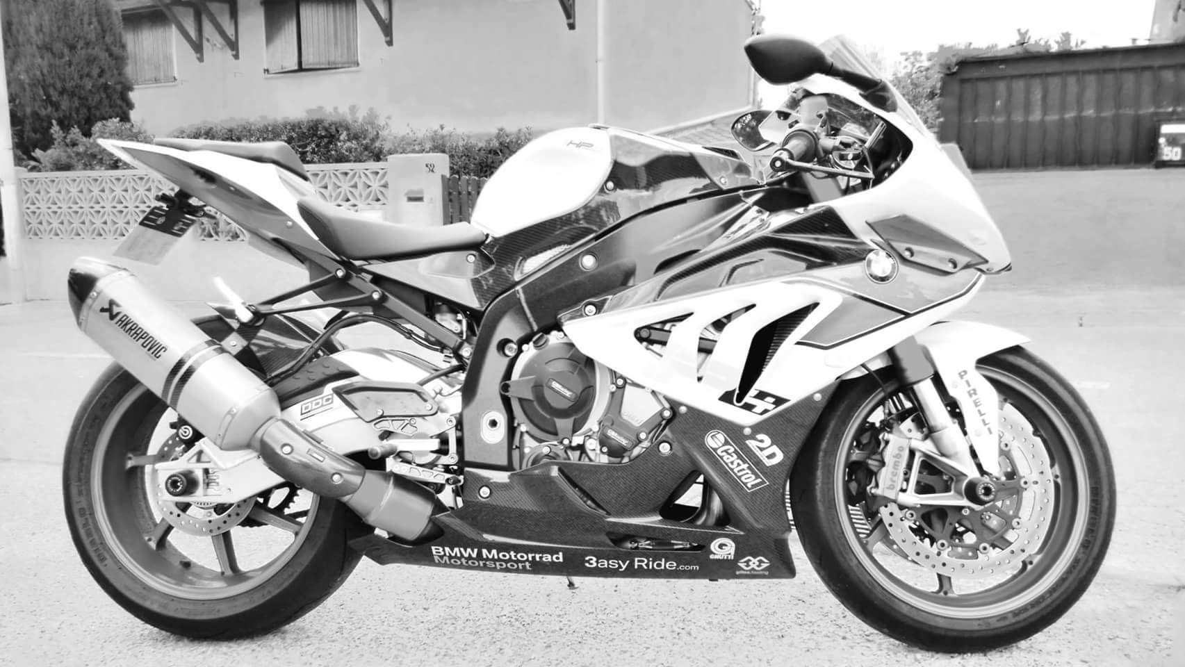

Olbom Posté(e) le 13 novembre 2016 Partager Posté(e) le 13 novembre 2016 Une BMW R 1200GS : 220kg + 100kg de pilote équipé ! 1 Citer Lien vers le commentaire Partager sur d’autres sites More sharing options...
Patou360 Posté(e) le 13 novembre 2016 Partager Posté(e) le 13 novembre 2016 J'avais une Hp4 ? 1 Citer Lien vers le commentaire Partager sur d’autres sites More sharing options...

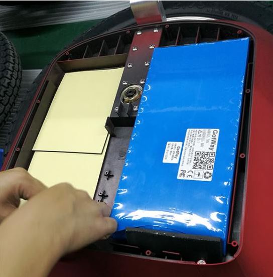

Invité Posté(e) le 22 novembre 2016 Partager Posté(e) le 22 novembre 2016 La fabrication a commencé.... http://forum.electricunicycle.org/topic/5950-gotway-monster-begin-to-manufactured/#comment-71210 On peut voir sur les photos que les couleurs ne sont pas dans la masse de la coque mais qu'il s'agit de peinture. (Comme sur la MS3 brillante) Citer Lien vers le commentaire Partager sur d’autres sites More sharing options...
Techos78 Posté(e) le 23 novembre 2016 Partager Posté(e) le 23 novembre 2016 Il semblerait que Gotway rallonge petit à petit le support pédale : 6 trous pour la 16", 8 trous pour la 18", 10 trous pour la 22": Moyennant quelques trous dans la coque, il devrait être facile de monter des pédales hautes, sans refaire la fixation sur l'axe comme le viking EUC extreme. 1 Citer Lien vers le commentaire Partager sur d’autres sites More sharing options...
