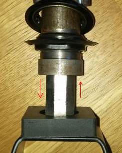

Izao Posté(e) le 6 octobre 2016 Partager Posté(e) le 6 octobre 2016 (modifié) Salut, j'avais fait état de mon achat d'une trott Speedway mini 3 ici même. J'avais quelques interrogations sur l'amortisseur avant que je trouvais si dur qu'il ne se comprimait pas, aussi j'ai démonté la colonne avant suite à un bruit suspect : voici ce que j'ai trouvé Si vous pouviez me donner votre avis Oula çà sent pas le super usinage : Wouuaaa l'amortisseur en gomme ? c'est original : Ah ben oui il n'y que çà, le ressort devait être en option : (edit : non il est au fond) Ah est la base ne risque pas de coulisser vu qu'elle est rentré en force et rien d'autre sous le soufflet : Bon je sais pas vraiment comment c'est fait un amortisseur dans la colonne en temps normal, mais il y a bien un problème je rêve pas ? Modifié le 6 octobre 2016 par Izao Citer Lien vers le commentaire https://www.espritroue.fr/topic/1389-speedway-mini-3-lamortisseur-avant-fant%C3%B4me/ Partager sur d’autres sites More sharing options...
Izao Posté(e) le 6 octobre 2016 Auteur Partager Posté(e) le 6 octobre 2016 Il y a bien un ressort au fond (visible sur la 3emephoto en plus) pourtant l'amortisseur ne se comprime pas, bref je vais me débrouiller avec mon soucis trépidant Citer Lien vers le commentaire https://www.espritroue.fr/topic/1389-speedway-mini-3-lamortisseur-avant-fant%C3%B4me/#findComment-22608 Partager sur d’autres sites More sharing options...
Izao Posté(e) le 6 octobre 2016 Auteur Partager Posté(e) le 6 octobre 2016 Merci Orsa de t'intéresser à mon soucis existentiel J'ai enlevé le coussinet pour mieux voir, la fourche est en bas. J'ai l'impression que la compression devrait se faire au dessus de la fourche non ? Malgré plus de 80Kg dessus il se passe rien, En passant une micro caméra dans le tube samedi pour voir si le ressort au fond est comprimé ou pas, je finirai bien par comprendre Citer Lien vers le commentaire https://www.espritroue.fr/topic/1389-speedway-mini-3-lamortisseur-avant-fant%C3%B4me/#findComment-22617 Partager sur d’autres sites More sharing options...
0rsa Posté(e) le 6 octobre 2016 Partager Posté(e) le 6 octobre 2016 Ton problème a le mérite de me faire m'interroger sur la conception de chacun des amortisseurs. Je suis du même avis que toi concernant l'endroit souple qui devrait permettre à la roue d'avoir un peu de liberté, contrairement à mes propos de tout à l'heure. Si ça ne bouge pas d'un poil, je pense que tu peux essayer d'envoyer cette photo à Kylin pour voir avec lui s'il peut demander à l'usine de t'aider sur le fait que l'amortisseur ne fait pas son job et qu'il n'y a aucune compression à cet endroit là avant d'essayer de désassembler le tout. Citer Lien vers le commentaire https://www.espritroue.fr/topic/1389-speedway-mini-3-lamortisseur-avant-fant%C3%B4me/#findComment-22619 Partager sur d’autres sites More sharing options...
Izao Posté(e) le 6 octobre 2016 Auteur Partager Posté(e) le 6 octobre 2016 Ok, merci pour la photo qui parle d'elle même, je vais regarder le ressort avec la cam samedi et lui ferai un message. Pour info, le bruit venait d'une pièce en alu qui se baladait dans la colonne. C'est la pièce de renfort suite aux colonnes qui ont cassées (http://cafe.naver.com/minimotorsclub/51990 ) je vais voir comment la fixer Citer Lien vers le commentaire https://www.espritroue.fr/topic/1389-speedway-mini-3-lamortisseur-avant-fant%C3%B4me/#findComment-22628 Partager sur d’autres sites More sharing options...
0rsa Posté(e) le 6 octobre 2016 Partager Posté(e) le 6 octobre 2016 OK, c'est vraiment pas de bol pour ce modèle qui enchaîne. A ta place, j'enverrai tout à Kylin, suspension et tube qui se balade avec les photos, mais sans faire de scandale. Simplement s'il peut t'aiguiller sur une réparation possible à mettre en oeuvre par tes soins. C'est pas impossible qu'un geste supplémentaire soit fait de sa part en plus d'une aide à la reparation je dirais. Citer Lien vers le commentaire https://www.espritroue.fr/topic/1389-speedway-mini-3-lamortisseur-avant-fant%C3%B4me/#findComment-22629 Partager sur d’autres sites More sharing options...
Izao Posté(e) le 6 octobre 2016 Auteur Partager Posté(e) le 6 octobre 2016 il y a 58 minutes, 0rsa a dit : OK, c'est vraiment pas de bol pour ce modèle qui enchaîne. A ta place, j'enverrai tout à Kylin, suspension et tube qui se balade avec les photos, mais sans faire de scandale. Simplement s'il peut t'aiguiller sur une réparation possible à mettre en oeuvre par tes soins. C'est pas impossible qu'un geste supplémentaire soit fait de sa part en plus d'une aide à la reparation je dirais. Ok, surtout que je devrais lui commander la petite Fastwheel F0 Citer Lien vers le commentaire https://www.espritroue.fr/topic/1389-speedway-mini-3-lamortisseur-avant-fant%C3%B4me/#findComment-22633 Partager sur d’autres sites More sharing options...
Izao Posté(e) le 8 octobre 2016 Auteur Partager Posté(e) le 8 octobre 2016 C'est ok, le ressort est bien présent et non comprimé, un coups de masse plus tard pour faire sauter la corrosion qui "collait" à la base et la suspension marche à nouveau. Citer Lien vers le commentaire https://www.espritroue.fr/topic/1389-speedway-mini-3-lamortisseur-avant-fant%C3%B4me/#findComment-22787 Partager sur d’autres sites More sharing options...
