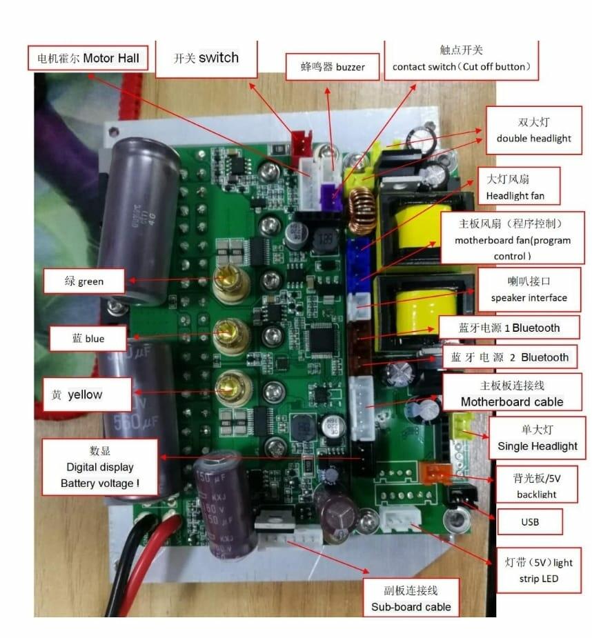

Jibouille75 Posté(e) le 9 octobre 2020 Partager Posté(e) le 9 octobre 2020 Bonsoir brindille91, Je suis à la recherche d’Informations concernant la carte mère C38 . En gros j’ai acheté une msp Pro via le site Ali express en Mai et je n’ai pu que rouler 3 jours avec avant que ma roue ne fonctionne plus. J’ai dû renvoyer ma carte mère à 2 reprises pour qu’Ils puissent me renvoyer une carte neuve. J’ai reçu cette nouvelle carte le 2 octobre, et que fût ma surprise au moment de l’installer car la carte d’origine était en 2 parties avec la longueur des fils ajustés pour la carte d’origine. Vu ton expérience avec le montage de cette même carte sur ta roue, — aurais tu une photo de ton montage? As tu rallonger certains fils? J’ai une led qui fonctionne sur les 2. Et j’ai mon ventilateur qui fonctionne en continu. je joins la photo de ma msp pro avec le plug marron un jaune et le noir (qui est trop court) qui ne sont pas branchés. Pourrais tu m’aiguiller sur les branchements à faire s’il te plaît? Merci encore brindille91 Cordialement Citer Lien vers le commentaire https://www.espritroue.fr/topic/13952-mauvaise-exp%C3%A9rience-remplacement-pneu-msuper-pro/#findComment-268731 Partager sur d’autres sites More sharing options...

brindille91 Posté(e) le 10 octobre 2020 Auteur Partager Posté(e) le 10 octobre 2020 Salut @Jibouille75, Je viens de voir ton post et oui j'ai aussi du rallonger un cable. Attention, il me semble sur ta photo voir une petite carte à droite qui n'a plus lieu d'être avec la C38. Avec une C38, il n'y a aucun fil qui part ou qui arrive sur cette petite carte. Moi je l'ai enlevé car elle génait pour bien placer la C38. De ma compréhension la C38 est une high torque (plus de puissance) la où ton ancienne carte était une version High Speed. Pas le temps d'ouvrir ma roue aujourd'hui mais je te fais des photos dés demain. Le cablage de Hansolo est le bon. Si un de tes deux phares avant ne marche pas inverse les deux cables des slots jaune (double headlight). Ce sont les deux slots en haut à droite de la photo. Si OK pour toi je te propose de s'échanger nos numéros perso, je suis preneur de ton expérience sur le remplacement de ta CB. Pour ma part, il me reste à remplacer mon feu arrière et les LEDs latérales sinon la roue fonctionne parfaitement. A plus, Olivier Citer Lien vers le commentaire https://www.espritroue.fr/topic/13952-mauvaise-exp%C3%A9rience-remplacement-pneu-msuper-pro/#findComment-268812 Partager sur d’autres sites More sharing options...
brindille91 Posté(e) le 12 octobre 2020 Auteur Partager Posté(e) le 12 octobre 2020 Salut @Jibouille75, J'ai ouvert ma roue, tu peux voir sur les deux encadrés orange la rallonge que j'ai faite pour aller entre le connecteur enceinte bluetooth et les enceintes. J'ai aussi remplacé le ventilateur d'origine par un Noctua, c'est le jour et la nuit. Il ventile beaucoup mieux et la roue ne fait plus ce bruit de concorde au décollage. A plus, Olivier 1 1 Citer Lien vers le commentaire https://www.espritroue.fr/topic/13952-mauvaise-exp%C3%A9rience-remplacement-pneu-msuper-pro/#findComment-268978 Partager sur d’autres sites More sharing options...

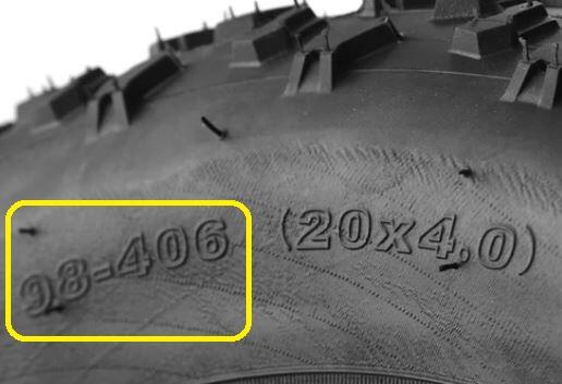

Techos78 Posté(e) le 14 octobre 2020 Partager Posté(e) le 14 octobre 2020 Le 15/09/2020 à 14:24, brindille91 a dit : Je n'aime pas le pneu CST d'origine et j'ai donc monté un pneu 2.75x14 Vee Rubber VRM-015..... Pour revenir au pneu, j'ai comme qui dirait un doute sur la dimension. De base, cela me semble un peu scabreux d'utiliser un pneu pour cycles sur un engin électrique, Je n'y connais pas grand chose, mais il me semble qu'il faut bien regarder la référence complète du pneu, exemple : A priori, cela donne la largeur et le diamètre de montage (jante), le reste est relativement indicatif... Sur nos roues, la mode actuelle est de monter des pneus de plus en plus large, sans changer la jante. Le pneu est de plus en plus pincé, et si, en plus, il a été monté au liquide vaisselle (c'est très mauvais), il peut s'échapper. Citer Lien vers le commentaire https://www.espritroue.fr/topic/13952-mauvaise-exp%C3%A9rience-remplacement-pneu-msuper-pro/#findComment-269248 Partager sur d’autres sites More sharing options...
