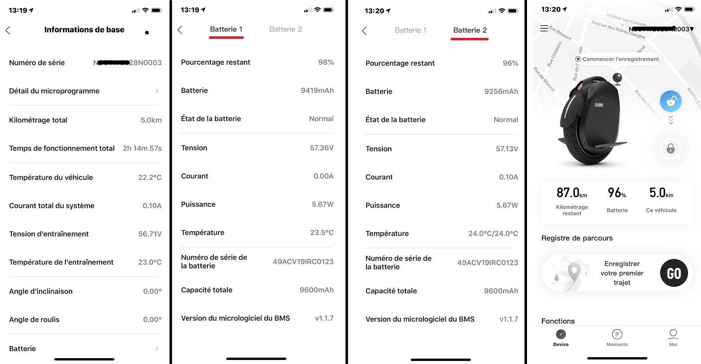

elric Posté(e) le 16 septembre 2020 Partager Posté(e) le 16 septembre 2020 (modifié) @titof3b, peux tu faire des screenshot des reglages sur ton application ninebot ? Modifié le 16 septembre 2020 par elric Citer Lien vers le commentaire https://www.espritroue.fr/topic/13963-pourquoi-ma-ninebot-z10-bip-svp/#findComment-264632 Partager sur d’autres sites More sharing options...
titof3b Posté(e) le 16 septembre 2020 Auteur Partager Posté(e) le 16 septembre 2020 (modifié) Bonjour a tous et merci pour les infos lol oui bien sure voila mes prints de mes réglages svp Merci Modifié le 16 septembre 2020 par titof3b 1 Citer Lien vers le commentaire https://www.espritroue.fr/topic/13963-pourquoi-ma-ninebot-z10-bip-svp/#findComment-264643 Partager sur d’autres sites More sharing options...
Polo Posté(e) le 16 septembre 2020 Partager Posté(e) le 16 septembre 2020 D’après tes screenshot, ta Z10 n’a parcouru en tout que 5km depuis ça première mise en service. Elle est donc encore en rodage. Cela signifie que sa vitesse max est encore limité à 10km/h il me semble. Bref, une fois le rodage complet atteint (je ne sais plus à combien de km celui-ci est atteint) tu pourras relever le seuil de vitesse max jusqu’à 45km/h. Elle bipera donc toujours et les pédales se redresseront toujours pour te demander de ralentir mais elle le fera que si tu dépasse les 45km/h. 1 1 Citer Lien vers le commentaire https://www.espritroue.fr/topic/13963-pourquoi-ma-ninebot-z10-bip-svp/#findComment-264732 Partager sur d’autres sites More sharing options...

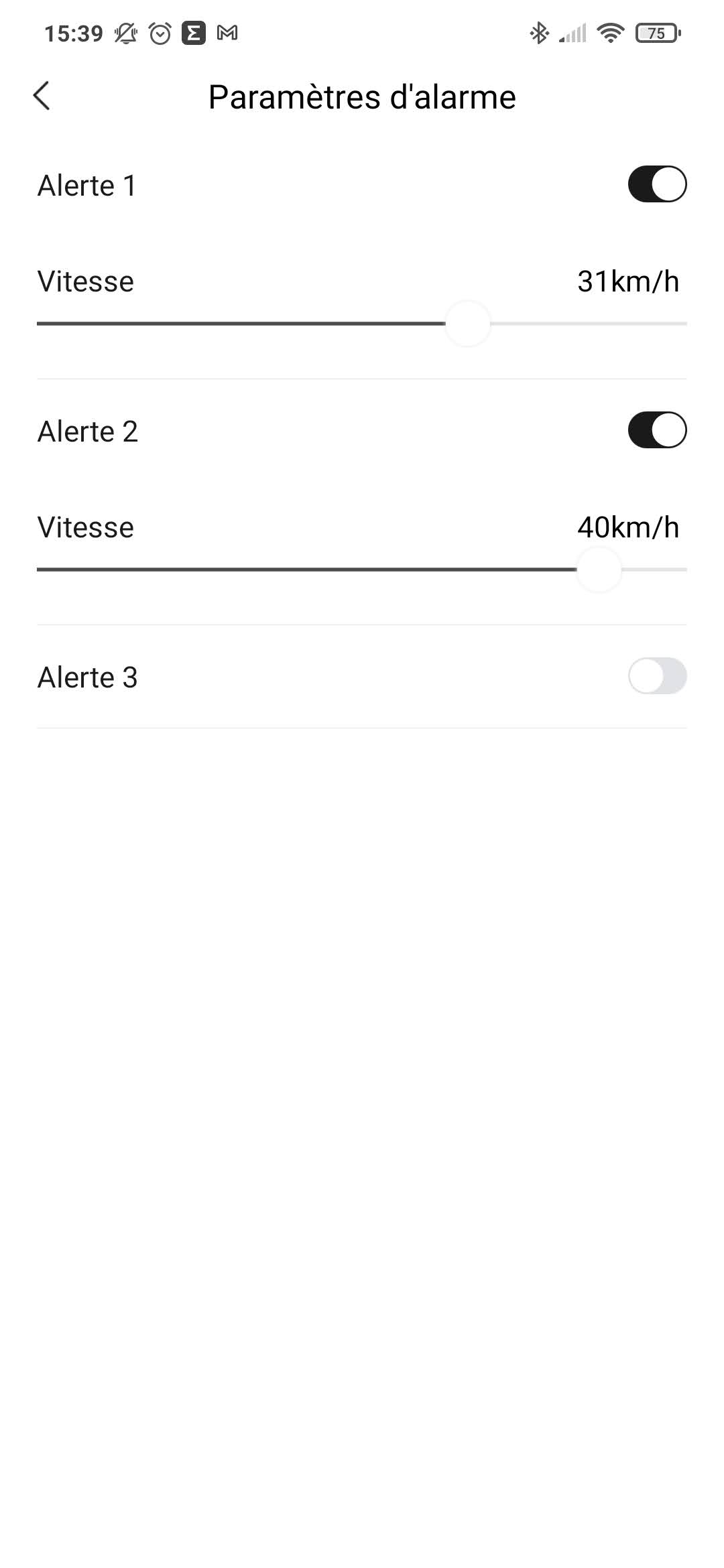

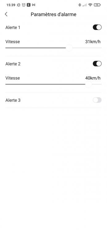

Milkyway 94 Posté(e) le 28 avril 2021 Partager Posté(e) le 28 avril 2021 @slimp Au départ tu es en "Mode Sécurisé" : Vitesse à 7km Au bout de quelques kilomètres, l'application va te débloquer deux modes autres modes : "New Rider mode" : 12km "Sports Mode" : 45 km Tu pourras choisir par la suite le mode que tu souhaites. En sport, j'ai noté un Bip au alentour de 19km puis un plus puissant au alentour de 21 km? Dommage qu'il n'y ait pas une partie comme sur Alarme Gotway qui t'indique les paliers des bips. Citer Lien vers le commentaire https://www.espritroue.fr/topic/13963-pourquoi-ma-ninebot-z10-bip-svp/#findComment-297167 Partager sur d’autres sites More sharing options...
thierry365 Posté(e) le 30 avril 2021 Partager Posté(e) le 30 avril 2021 Le 28/04/2021 à 17:56, Milkyway 94 a dit : @slimp Dommage qu'il n'y ait pas une partie comme sur Alarme Gotway qui t'indique les paliers des bips. Si, même 3 alarmes Citer Lien vers le commentaire https://www.espritroue.fr/topic/13963-pourquoi-ma-ninebot-z10-bip-svp/#findComment-297496 Partager sur d’autres sites More sharing options...

Milkyway 94 Posté(e) le 30 avril 2021 Partager Posté(e) le 30 avril 2021 @thierry365 Merci c'est ce que je cherchais. En plus tu peux le configurer, c'est top! Il va falloir que je joue avec ces paramètres pour voir comment la roue se comporte et si ça n'améliore pas mon confort. Citer Lien vers le commentaire https://www.espritroue.fr/topic/13963-pourquoi-ma-ninebot-z10-bip-svp/#findComment-297541 Partager sur d’autres sites More sharing options...
thierry365 Posté(e) le 30 avril 2021 Partager Posté(e) le 30 avril 2021 il y a 44 minutes, Milkyway 94 a dit : @thierry365 Merci c'est ce que je cherchais. En plus tu peux le configurer, c'est top! Il va falloir que je joue avec ces paramètres pour voir comment la roue se comporte et si ça n'améliore pas mon confort. Améliorer le confort je pense pas. Eviter des bêtises certainement. Regarde mes reglages je reste prudent encore. Bon roulage ! Citer Lien vers le commentaire https://www.espritroue.fr/topic/13963-pourquoi-ma-ninebot-z10-bip-svp/#findComment-297551 Partager sur d’autres sites More sharing options...

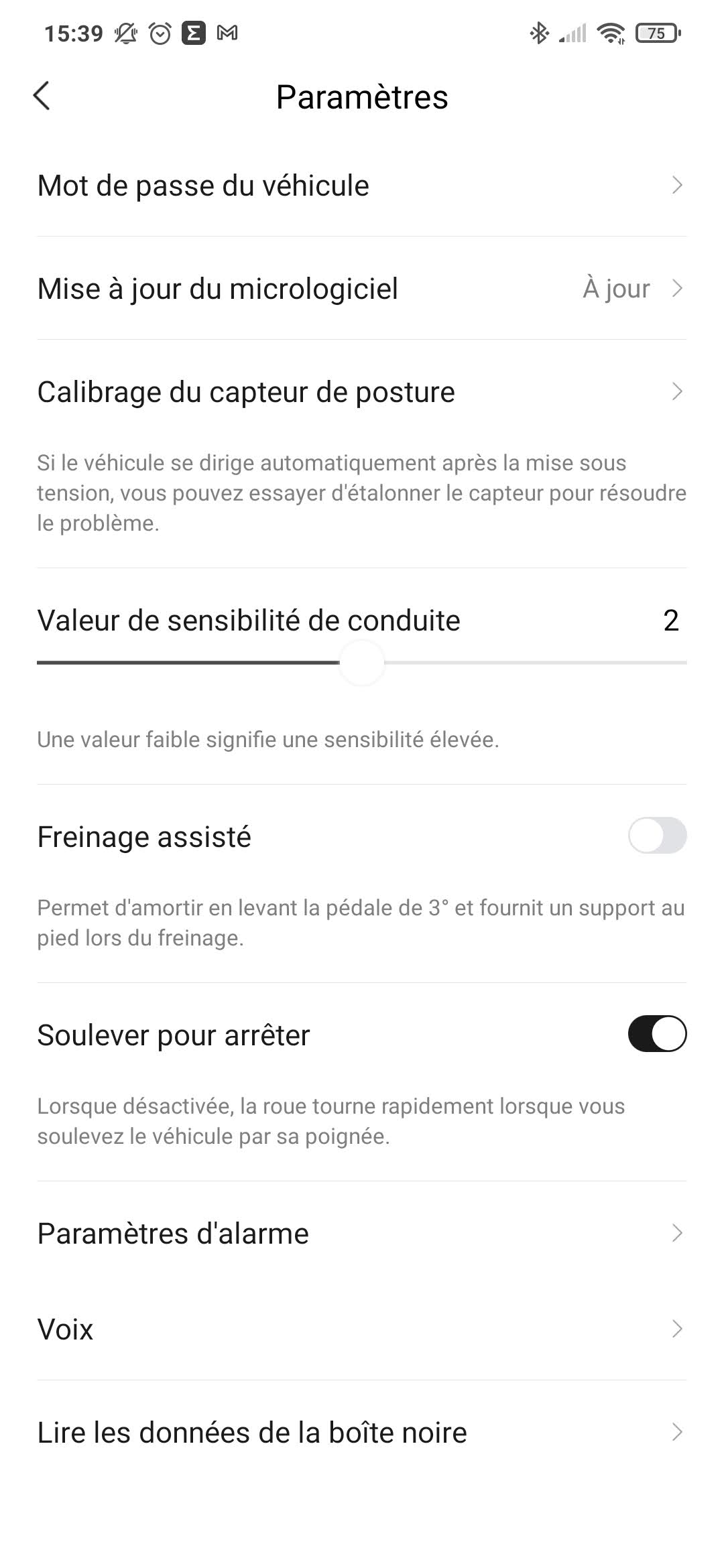

Milkyway 94 Posté(e) le 1 mai 2021 Partager Posté(e) le 1 mai 2021 J'ai testé la sensibilité de conduite à 0, c'est le jour et la nuit. A 2, j'avais l'impression de rouler sur un fil. Je n'arrivai pas à rouler droit, sur du plat, toujours un léger décalage sur la droite. Sur les chemins il y avait toujours un retard sur les appuis. A 0, je retrouve les sensations de la msuper2 (sur les mêmes chemins), la roue répond instantanément donc je peux me permettre d'aller plus vite. Citer Lien vers le commentaire https://www.espritroue.fr/topic/13963-pourquoi-ma-ninebot-z10-bip-svp/#findComment-297691 Partager sur d’autres sites More sharing options...
