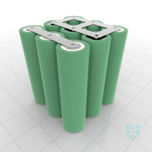

bebert Posté(e) le 18 septembre 2020 Partager Posté(e) le 18 septembre 2020 bonjour je suis en train de me faire une batterie 3S3P mon soucis ce que je n'arrive pas à comprendre, est l'endroit ou il faut " souder " le fil sur BMS point 4.2v et point 8.4v à l'endroit de la batterie par contre le 0v et le 12.6v c ok pour moi ... je cherche au multimètre sur ma batterie et j'ai du mal à saisir ... lorsqu'il y a que 3 batteries et avec les dessins sur le net ça va mais lorsqu'il y en a 9, je patauge ds la semoule ... pourrait on me faire juste des dessins vu du dessus et sur les autres faces concernées de mon mon bloc de 9 batteries en indiquant l'endroit ou il faut souder les fils ? merci beaucoup Citer Lien vers le commentaire https://www.espritroue.fr/topic/13978-connexion-bms-3s3p-sur-accu/ Partager sur d’autres sites More sharing options...
chevesne Posté(e) le 18 septembre 2020 Partager Posté(e) le 18 septembre 2020 (modifié) Bonjour bebert , Entre B- et B1, tu as 4,2v Entre B- et B2, tu as 8,4v Modifié le 18 septembre 2020 par chevesne Précisions. Citer Lien vers le commentaire https://www.espritroue.fr/topic/13978-connexion-bms-3s3p-sur-accu/#findComment-265026 Partager sur d’autres sites More sharing options...
JJK Posté(e) le 18 septembre 2020 Partager Posté(e) le 18 septembre 2020 a chaque fois qu'une cellule est intercalée dans la série tu rajoutes 4,2v 😉 Citer Lien vers le commentaire https://www.espritroue.fr/topic/13978-connexion-bms-3s3p-sur-accu/#findComment-265049 Partager sur d’autres sites More sharing options...
