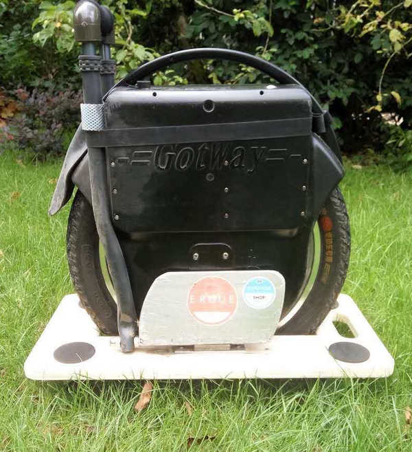

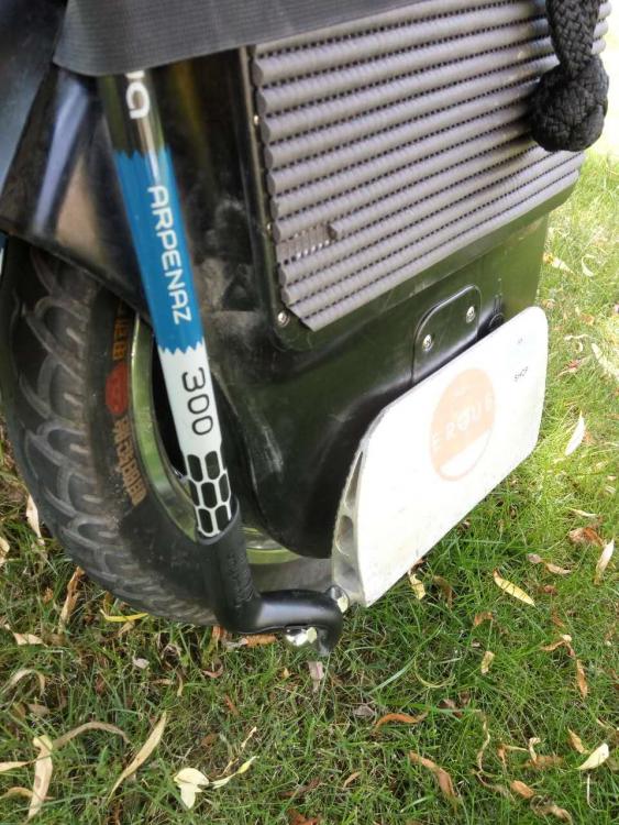

sbouju Posté(e) le 6 mars 2016 Partager Posté(e) le 6 mars 2016 (modifié) 1: un (ou plusieurs) balai téléscopique coupé au coupe-tube en morceaux de la longueur souhaitée (ici, du balai "Eléphant" dispo chez Leclerc, Auchan, etc.). 2: une paire de leviers de serrage rapide pour mât téléscopique (Narbonne Accessoires) 3: une paire de colliers Stauff (ditribués par Transflex) 4: une paire de boulons de 10 en 80 mm de longueur (si montage arrière comme sur la photo), une paire d'écrous et des rondelles correspondants, pour... ----> a) le vissage à la pédale (ne pas serrer dedans, mais laisser au contraire 1/4 de tour de jeu, en particulier dans la pédale de droite...) ----> b) le serrage du premier trou (qu'il faut d'abord élargir à 10 en excentrant un peu...) du collier Stauff sur le tube du bas. 5: une paire de boulons de 6, avec écrous et rondelles QSP pour le serrage du second trou du collier Stauff. 6: un simple sanglage autour de la carrosserie de la roue et passant par les trous AV et AR de sa poignée suffit à une très bonne tenue de l'ensemble... 7: la poignée actuelle est faite un peu "à l'arrache" avec ce qui m'est tombé sous la main, soit ici un petit morceau de tub PVC et 2 connecteurs PVC coudés à 90°, vissés les uns aux autres ainsi que sur les tubes du haut.Très costaud, à défaut d'être esthétique. Une variante avec top box, toute prête à faire un grand voyage... A propos des leviers de serrage de chez Narbonne Accessoires, je me suis aperçu après qu'il en existait en fait plusieurs modèles qui vont bien (pour tubes diamètres 25 + 22), qui sont vendus soit par paquet de 3 (marque Midland, 16 euros le sachet), soit par paquet de 4 (marque Dorema, 22 euros le sachet)... La seconde solution est évidemment la plus économique si on veut faire un montage double AV+AR comme sur la roue d'Ugo... Le lien vers la recherche catalogue: http://goo.gl/J4npti A part leur prix unitaire plus avantageux, ceux de marque Dorema existent également pour des couples de diamètres plus gros ou plus petits, ce qui peut être également intéressant, en vue de montages plus costauds ou au contraire plus légers. Dans la version ci-dessous, le trolley est monté à l'arrière, et ses tubes du bas (ici, de 39 cm) sont en AU4G (hyper-résistant, contrairement au tube de manche à balai...). J'ai finalement conservé le principe de la poignée faite d'un petit morceau de tube et de raccords PVC pression, mais en utilisant des raccords en "T" au lieu des raccords à 90° initiaux, qui vont être parfaits pour y brancher de l'accessoirisation éventuelle... Une autre déclinaison de mon bricolage, ici avec la collaboration d'une grande enseigne suédoise... Le sanglage du trolley sur la roue n'est plus nécessaire, ici, les 4 tubes passant dans les 4 trous percés au fond de la cuvette étant tout aussi bien maintenus de cette façon. Le bagage entre les deux trolleys est un très ancien modèle de sacoche de guidon Decathlon, juste débarassé de sa ferrure de fixation originelle. 1: http://www.ikea.com/fr/fr/catalog/products/50202538/ 2: http://www.ikea.com/fr/fr/catalog/products/80282326/ Modifié le 11 avril 2019 par sbouju 1 3 Citer Lien vers le commentaire https://www.espritroue.fr/topic/14-trolley-home-made-pour-gotway-msuper/ Partager sur d’autres sites More sharing options...

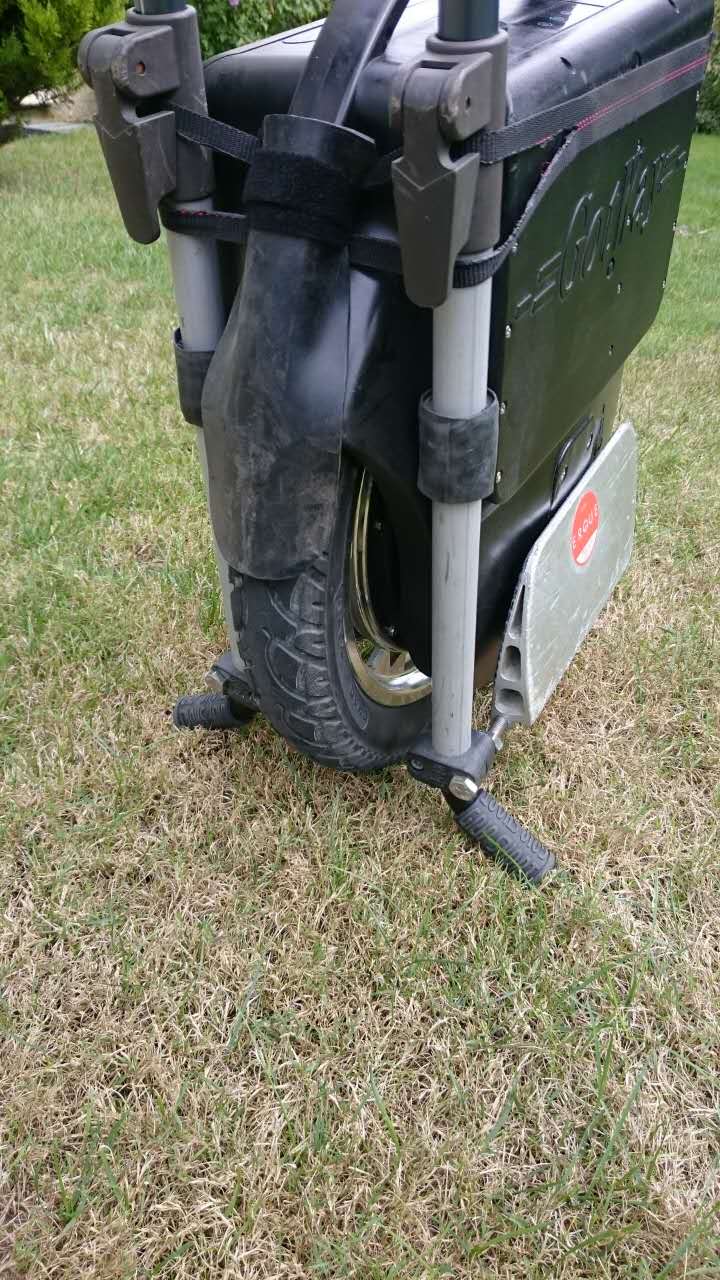

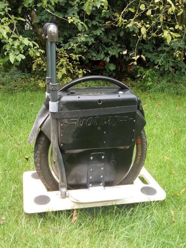

sbouju Posté(e) le 20 septembre 2016 Auteur Partager Posté(e) le 20 septembre 2016 (modifié) Une petite trouvaille pour que la roue n'ait plus besoin de support de guitare ou autre pour se tenir debout... Les 2 petits morceaux de tubes coudés (il s'agit ici des tubes seuls de cornes longues réglables pour guidon de vélo qui trainaient dans le garage...) sont juste enfilés par le bas en cas de besoin de stationnement prolongé, sinon, ils ne restent pas à demeure, et sont retirés et rangés ailleurs. Modifié le 12 octobre 2016 par sbouju Citer Lien vers le commentaire https://www.espritroue.fr/topic/14-trolley-home-made-pour-gotway-msuper/#findComment-21184 Partager sur d’autres sites More sharing options...

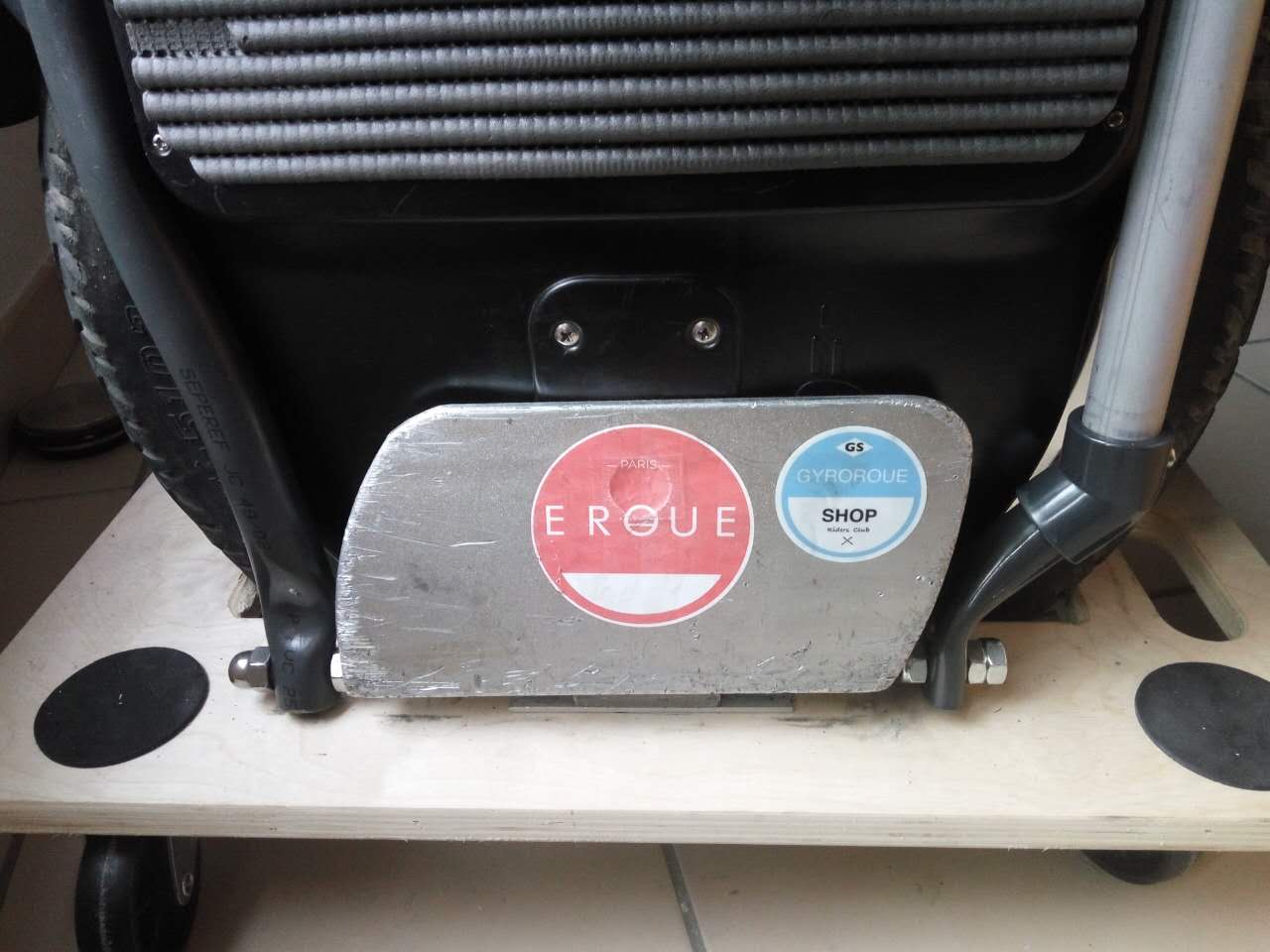

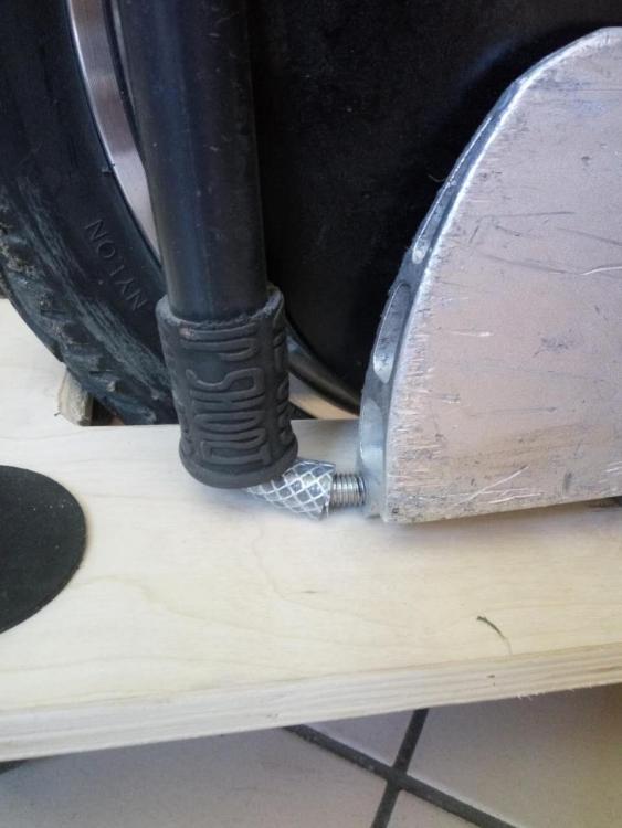

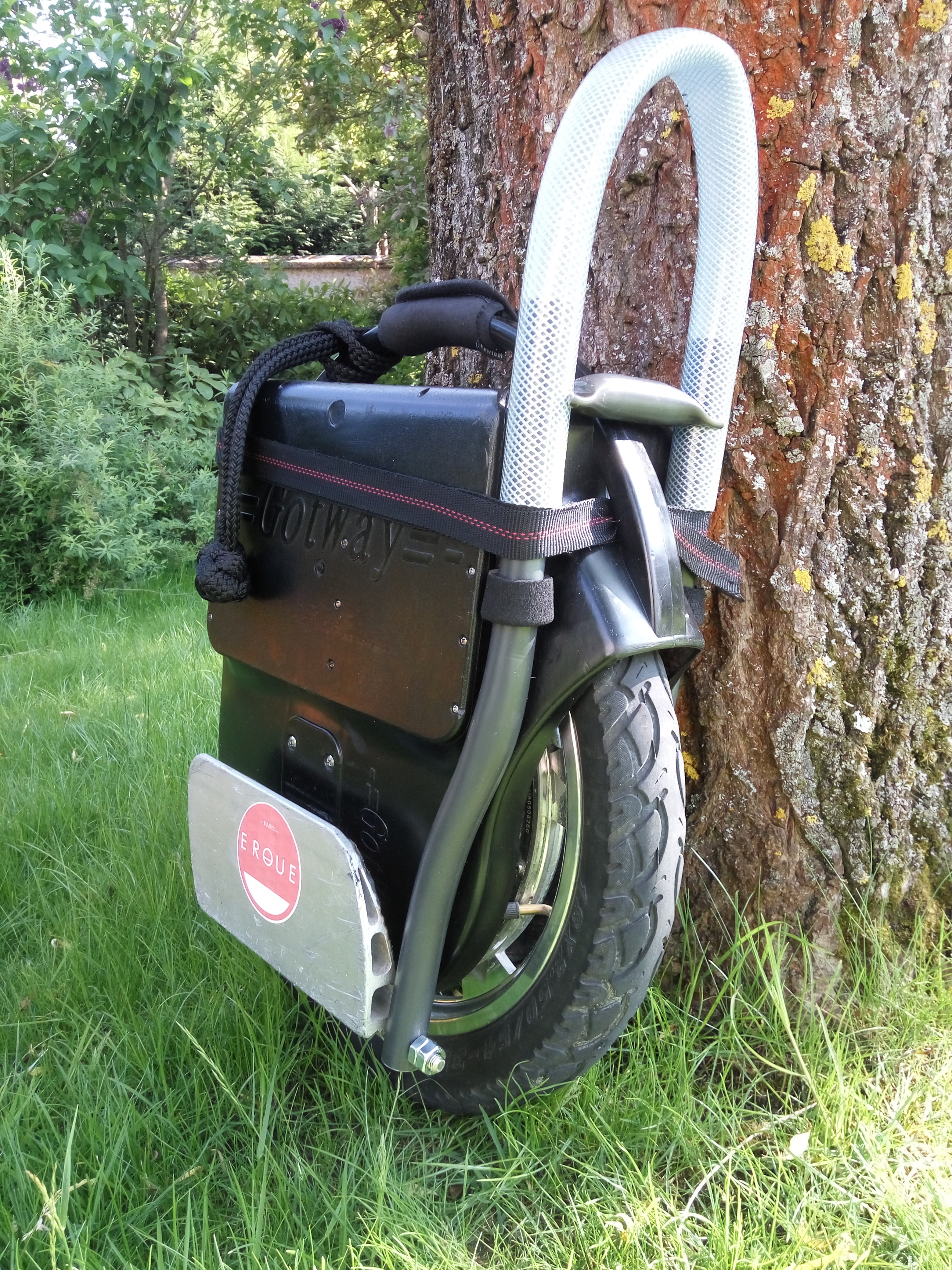

sbouju Posté(e) le 9 mai 2017 Auteur Partager Posté(e) le 9 mai 2017 (modifié) Une autre piste de trolley "home made", sur cette ébauche (à base de tube PVC pression formé à chaud au décapeur thermique), beaucoup plus facile à mettre en oeuvre, déjà, et qui présente surtout l'avantage de ne plus toucher le sol en forte descente ou en descente de marche de trottoir à faible vitesse... De plus, cela peut sans doute être adapté très facilement à un grand nombre d'autres roues ! Modifié le 11 juillet 2017 par sbouju 1 Citer Lien vers le commentaire https://www.espritroue.fr/topic/14-trolley-home-made-pour-gotway-msuper/#findComment-50757 Partager sur d’autres sites More sharing options...

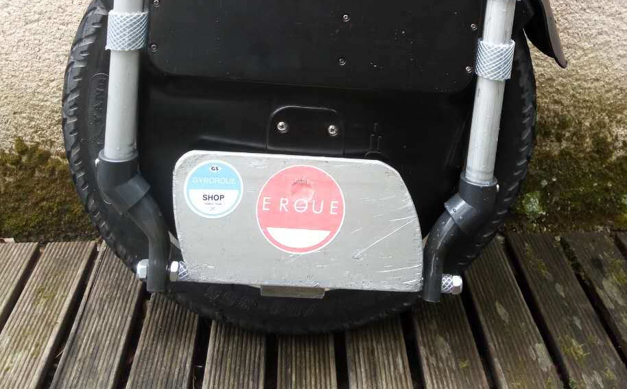

sbouju Posté(e) le 23 juin 2017 Auteur Partager Posté(e) le 23 juin 2017 Encore une piste sur la photo ci-dessous (côté droit, monté à l'avant de la roue), qui combine la malléabilité à chaud du PVC pression (pour la seule connexion avec l'axe de la pédale) et la rigidité de l'AU4G pour le tube montant. 1 Citer Lien vers le commentaire https://www.espritroue.fr/topic/14-trolley-home-made-pour-gotway-msuper/#findComment-57488 Partager sur d’autres sites More sharing options...

Olbom Posté(e) le 28 juin 2017 Partager Posté(e) le 28 juin 2017 (modifié) Merci à @pif de penser à ma prochaine roue, mais c'est en fait pour ma MS2 actuelle : le trolley d'origine a beaucoup morflé, ayant formé 3 personnes sur ses pédales. Deux réparations, et il n'est plus très vaillant. Je trouve l'idée de Sylvain remarquable : la jonction aux pédales faite avec du tube PVC pression. Simple, résultat très élégant et fonctionnel. Par contre, j'apprécie la poignée de type escamotable du commerce. Il faut donc trouver un fournisseur des tubes escamotables et poignées, et travailler sur leur jonction au PVC pression ... À mon avis, moulage à chaud et quelques vis doivent suffire. La poignée actuelle de mon trolley est un moche assemblage de PVC "électricité". Modifié le 28 juin 2017 par Olbom Citer Lien vers le commentaire https://www.espritroue.fr/topic/14-trolley-home-made-pour-gotway-msuper/#findComment-58776 Partager sur d’autres sites More sharing options...
sbouju Posté(e) le 28 juin 2017 Auteur Partager Posté(e) le 28 juin 2017 (modifié) Oui, et @Olbom l'a bien compris, mes "recherches" en la matière me font pousser maintenant dans cette direction utilisant du tube de PVC pression formé à chaud pour la jonction du trolley et des pédales, ceci principalement pour éviter de frotter sur l'arrière du caddy en descendant des marches à petite vitesse. Et comme ce PVC est du même diamètre que les tubes alu du premier post (25 mm), la partie haute et télescopique du trolley peut parfaitement rester la même. A noter que des montants entièrement faits de ce PVC n'interdisent nullement de faire quelque-chose de téléscopique en leur haut, contrairement à ce que pourrait peut-être laisser croire la photo plus haut où la "poignée" provisoire était faite d'une simple longueur de tube souple transparent armé. Si tu voulais malgré tout aller dans la direction initiale du post, ces fameux colliers Stauff sont de marque... Stauff, et les derniers que j'ai achetés l'ont étés chez le distributeur Transflex de Neuilly-sur-Marne, où je me suis déplacé pour bien voir les diamètres qu'il me fallait notamment. Modifié le 30 juin 2017 par sbouju Citer Lien vers le commentaire https://www.espritroue.fr/topic/14-trolley-home-made-pour-gotway-msuper/#findComment-58777 Partager sur d’autres sites More sharing options...

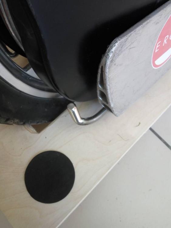

Techos78 Posté(e) le 28 juin 2017 Partager Posté(e) le 28 juin 2017 Le 07/03/2016 à 00:45, sbouju a dit : 4: une paire de boulons de 10 en 80 mm de longueur (si montage arrière comme sur la photo), une paire d'écrous et des rondelles correspondants, pour... ----> a) le vissage à la pédale (ne pas serrer dedans, mais laisser au contraire 1/4 de tour de jeu, en particulier dans la pédale de droite...) @sbouju l'a dit dans son premier post, je vais juste insister un peu pour que tout le monde percute bien sur l'astuce. Tout le monde le sait, les pédales pivotent, sensiblement de 90° entre la position pliée et dépliée. En conséquence, le filetage de pédale qui est dispo quand on a retiré la vis sans tête (qui maintient l'axe pédale) tourne lui aussi. On a donc un point de fixation tournant, qu'il faut gérer : --1-- soit en ne serrant pas la vis (ou tige filetée), comme il est dit ci-dessus, il faut prendre des précautions pour que l'autre vis sans tête en face ne se débine pas, --2-- soit en laissant un raccord tournant entre la grande vis et la partie basse du trolley, il faut dans ce cas que la vis soit bien droite. Il faut choisir clairement entre 1 et 2, ce n'est pas critique, il faut juste y penser.... Bon courage. 1 Citer Lien vers le commentaire https://www.espritroue.fr/topic/14-trolley-home-made-pour-gotway-msuper/#findComment-58791 Partager sur d’autres sites More sharing options...
