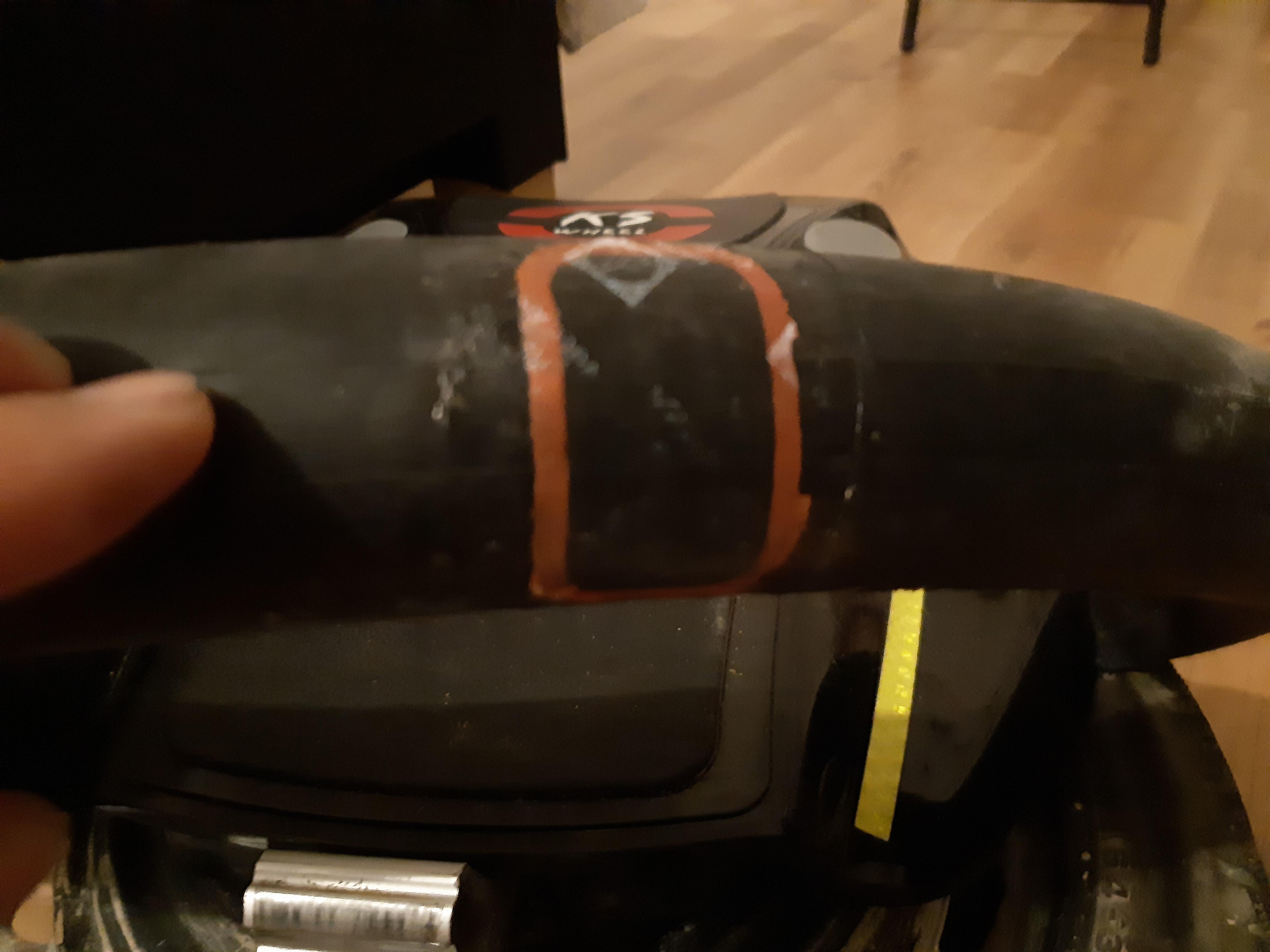

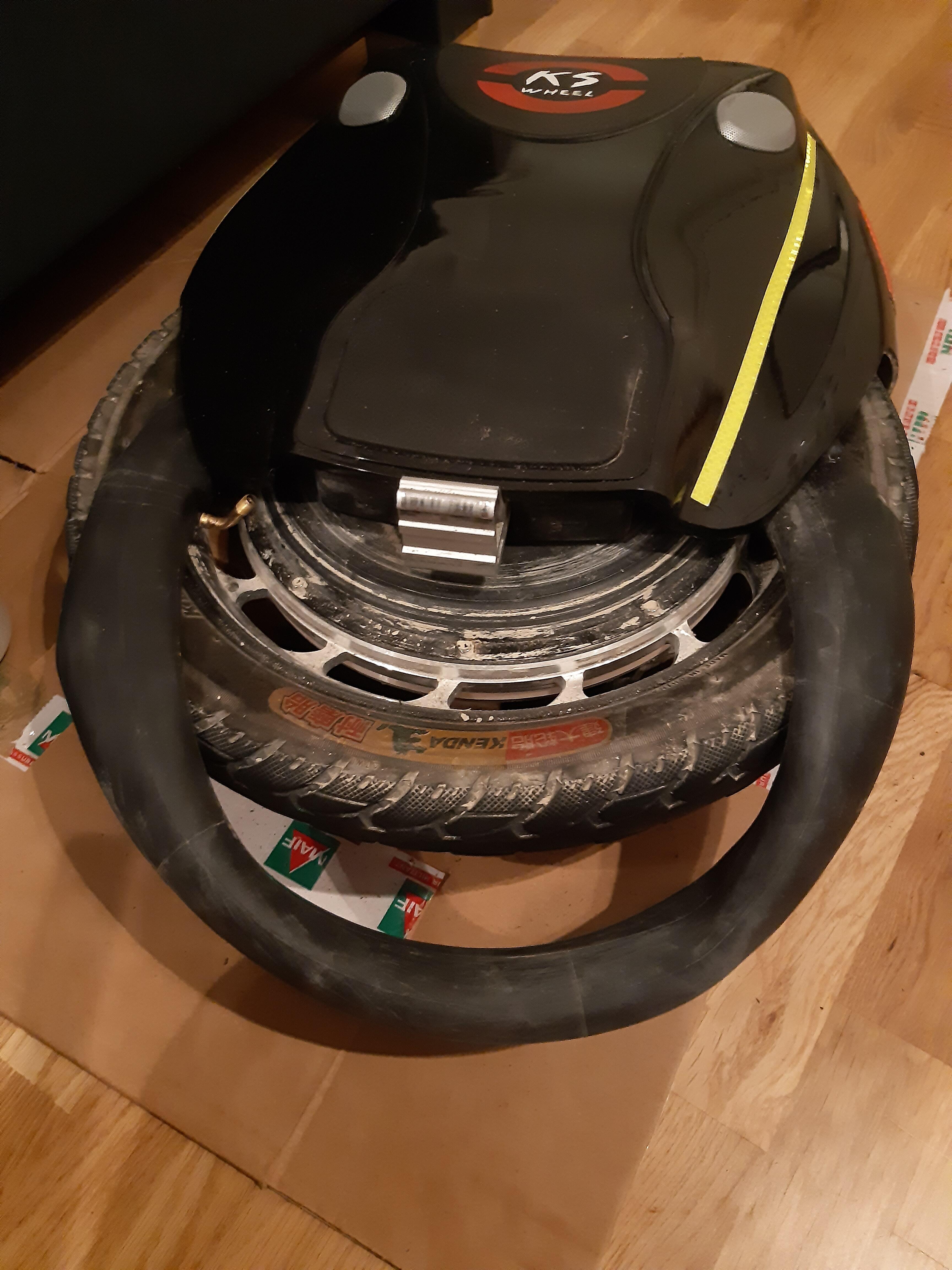

Francisco El letrico Posté(e) le 21 septembre 2020 Partager Posté(e) le 21 septembre 2020 Bonjour, Ce week end petite escapade touristique sur l'ile de Ré avec ma fidèle monture KS18XL 85km de plaisir du sud au nord et d'est en ouest. Mais de retour sur le continent après le pont, direction La rochelle, ma 18xl ne tenait plus la route, manque de stabilité et failli partir dans le décor. Je m'arrête.. un rapide controle du pneu....et là...verdict.... What the fuck ....cela devait bien arriver un jour..... ma première crevaison ;o(( Je m'estime encore heureux ,cela aurai pu m'arriver au bout du bout de l'île. Bref de retour sur Paris (en voiture) ;0) je tente l'option de ne pas démonter la roue et de sortir juste la chambre à air. Au final un véritable cauchemar de faire tourner la chambre à air pour trouver le trou, j'abandonne et décide au final de démonter ma roue. Une trentaine de vis + caches + mousses plus tard, je bloque sur la dernière épreuve. Les 2x6 vis des pédales. Malgré des efforts sur humain pour enlever ces vis à la C.... j'en abime 6 (mauvaise qualité je trouve) donc impossible d'enlever le 'cadre'. Ma solution J'envisage d'acheter un extracteur de vis et remettre des vis de qualité, d'ailleurs quelqu'un a la référence de ces vis? merci Citer Lien vers le commentaire https://www.espritroue.fr/topic/14001-youpi-jai-crev%C3%A9-o/ Partager sur d’autres sites More sharing options...

Minch Posté(e) le 22 septembre 2020 Partager Posté(e) le 22 septembre 2020 (modifié) Il faut extraire la chambre à air au maximum (je me suis contenté de démonter une pédale) Et si on a la chance que le trou ne se trouve pas trop près de la valve, avec l'aide d'eau savonneuse (variante du liquide vaisselle), on peut réparer sans tout démonter (choisir une grosse rustine, de préférence) Nota : j'ai renforcé avec une bande anti-crevaison vélo (attention aux extrémités parfois coupantes) Modifié le 22 septembre 2020 par minch Citer Lien vers le commentaire https://www.espritroue.fr/topic/14001-youpi-jai-crev%C3%A9-o/#findComment-265776 Partager sur d’autres sites More sharing options...
Francisco El letrico Posté(e) le 22 septembre 2020 Auteur Partager Posté(e) le 22 septembre 2020 Le 22/09/2020 à 08:27, minch a dit : Il faut extraire la chambre à air au maximum (je me suis contenté de démonter une pédale) Et si on a la chance que le trou ne se trouve pas trop près de la valve, avec l'aide d'eau savonneuse (variante du liquide vaisselle), on peut réparer sans tout démonter (choisir une grosse rustine, de préférence) Nota : j'ai renforcé avec une bande anti-crevaison vélo (attention aux extrémités parfois coupantes) Développer J'ai tenté cette solution mais quand le trou est à l'opposé de la valve c'est une galère, il faut un flexible super long. Et cerise sur le gateau.....en effet c'est coupant !!! Le gel hydroalcoolique sur les nombreuses micro coupures sur les doigts est un bonheur...;o) A propos la bande anti-crevaison est elle efficace et pas de gêne sur l'équilibrage de la roue? Citer Lien vers le commentaire https://www.espritroue.fr/topic/14001-youpi-jai-crev%C3%A9-o/#findComment-265783 Partager sur d’autres sites More sharing options...
Minch Posté(e) le 22 septembre 2020 Partager Posté(e) le 22 septembre 2020 (modifié) Le 22/09/2020 à 08:45, Francisco El letrico a dit : bande anti-crevaison Développer C'est à double tranchant, si elle est mal posée, elle peut cisailler ta chambre à air, ça m'est déjà arrivé sur VTT, sinon, pas de déséquilibre observé à nos vitesses...et c'est un blindage de la bande de roulement Modifié le 22 septembre 2020 par minch Citer Lien vers le commentaire https://www.espritroue.fr/topic/14001-youpi-jai-crev%C3%A9-o/#findComment-265784 Partager sur d’autres sites More sharing options...
