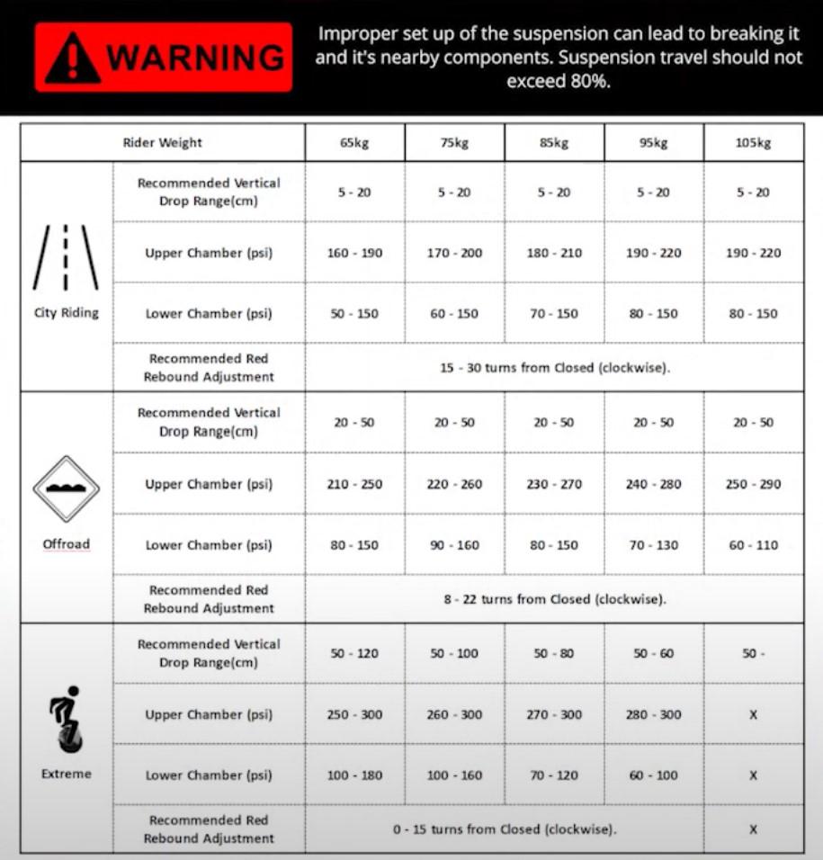

Wheelim Posté(e) le 19 janvier 2022 Partager Posté(e) le 19 janvier 2022 Salut tout le monde, j'ai du mal à régler l'amortisseur, j'ai beau mettre 230 dans la chambre haute et 150 dans la basse, je le trouve toujours mou ! Je dois faire dans les 100kg tous pleins fait et je me demande si je peux mettre encore plus de pression sans endommagé l'amortisseur. Quand pensez-vous ? Après y'a aussi cette molette pour le rebond, mais j'ai pas l'impression que ça change grand chose.. Citer Lien vers le commentaire Partager sur d’autres sites More sharing options...
Vrindom Posté(e) le 20 janvier 2022 Partager Posté(e) le 20 janvier 2022 (modifié) Il y a 10 heures, LaurentHV a dit : Salut tout le monde, j'ai du mal à régler l'amortisseur, j'ai beau mettre 230 dans la chambre haute et 150 dans la basse, je le trouve toujours mou ! Je dois faire dans les 100kg tous pleins fait et je me demande si je peux mettre encore plus de pression sans endommagé l'amortisseur. Quand pensez-vous ? Après y'a aussi cette molette pour le rebond, mais j'ai pas l'impression que ça change grand chose.. Baisse la pression de la chambre basse : l'amortisseur sera moins pre contraint donc moins réactif. La molette fermée apportera un sentiment plus dur car moins de rebond. Modifié le 20 janvier 2022 par Vrindom 1 Citer Lien vers le commentaire Partager sur d’autres sites More sharing options...
alrog Posté(e) le 20 janvier 2022 Partager Posté(e) le 20 janvier 2022 Salut tout le monde, j'ai du mal à régler l'amortisseur, j'ai beau mettre 230 dans la chambre haute et 150 dans la basse, je le trouve toujours mou ! Je dois faire dans les 100kg tous pleins fait et je me demande si je peux mettre encore plus de pression sans endommagé l'amortisseur. Quand pensez-vous ? Après y'a aussi cette molette pour le rebond, mais j'ai pas l'impression que ça change grand chose.. Salut, en effet la pression de la chambre basse semble élevée. Ton SAG est à combien ? Et pour le rebond essaie de la mettre à fond dans le sens horaire … et tu verras que ça change! Ça peut prendre du temps pour trouver le réglage qui te convient. J’ai fait plein d’essais de pressions différentes en haut et en bas, puis je monte sur a roue, je teste, je vais rouler je teste… quelques jours à tâtonner pour trouver le bon réglage pour mon poids et mon utilisation. Comme je le conseillais, je recommande de gonfler la chambre basse sans cale, et sans s’assoir sur la roue pour éviter de la gonfler avec la suspension sous pression, ça change vraiment la donne. Et j’ai aussi bien tout lubrifié avec un lubrifiant à base de silicone. Notamment les axes centraux de la roue: je les lubrifie largement, puis je monte sur la roue et je fais jouer la suspension afin que le lubrifiant aille bien de partout sur les axes, ça m’a permis de supprimer les bruits de frottement que j’avais initialement. Envoyé de mon iPad en utilisant Tapatalk 2 1 Citer Lien vers le commentaire Partager sur d’autres sites More sharing options...

MrP-MrF Posté(e) le 20 janvier 2022 Partager Posté(e) le 20 janvier 2022 Pour rappel... Pour ma part j'ai toujours mis les réglages pour le mode off-road même faisant 90% du temps en ville (les trous, tout ça tout ça... Je confirme @LaurentHV que ta chambre basse est beaucoup trop haute. Pour ma part, 95kg avec mon équipement, j'ai toujours tapé vers du 60/70 et c'était impeccable, avec 230/250 en chambre haute... 2 1 Citer Lien vers le commentaire Partager sur d’autres sites More sharing options...
Wheelim Posté(e) le 20 janvier 2022 Partager Posté(e) le 20 janvier 2022 il y a une heure, MrP-MrF a dit : Je confirme @LaurentHV que ta chambre basse est beaucoup trop haute. Pour ma part, 95kg avec mon équipement, j'ai toujours tapé vers du 60/70 et c'était impeccable, avec 230/250 en chambre haute... j'ai rectifié a 230/80 et 2.4 pour le pneu.. ca a l'air déjà beaucoup mieux! merci beaucoup👍 1 Citer Lien vers le commentaire Partager sur d’autres sites More sharing options...

LGT2 Posté(e) le 20 janvier 2022 Partager Posté(e) le 20 janvier 2022 @LaurentHV Étant également parmi les lourds, je suis à pas loin de 19 bars. en haut, et 4 bars en bas, et le pneu à 2.5bars. Mon SAG se trouve à 1.7 cm / 5,6 . Quel est le poids du capitaine. Vous avez 2 heures ! Du coup, je pense que tu peux encore monter la pression en chambre haute. Sinon, j'ai une question pour les théoriciens: Pourquoi ne règle-t-on pas l'écrasement (SAG) à 50% de la course totale du piston, pour une conduite urbaine ? La proba de rencontrer des bosses serait-elle plus importante que celle des trous ? C'est une vrai question, je suis curieux d'avoir vos avis et points de vue. 1 Citer Lien vers le commentaire Partager sur d’autres sites More sharing options...
Wheelim Posté(e) le 21 janvier 2022 Partager Posté(e) le 21 janvier 2022 Bon cette fois j'ai mis la dose !! 270/80 donc dans la norme off road, merci @MrP-MrFpour le conseil. Ça m'a l'air beaucoup plus ferme Citer Lien vers le commentaire Partager sur d’autres sites More sharing options...
MrP-MrF Posté(e) le 21 janvier 2022 Partager Posté(e) le 21 janvier 2022 il y a 13 minutes, LaurentHV a dit : Bon cette fois j'ai mis la dose !! 270/80 donc dans la norme off road, merci @MrP-MrFpour le conseil. Ça m'a l'air beaucoup plus ferme Avec plaisir. Je te conseille aussi de faire des tests en bougeant la molette ROUGE en haut près de la chambre positive, qui change la manière dont ta suspension réagit suite à des chocs répétés et rapides... Testes à fond à gauche et à fond à droite, puis dans le sens que tu veux le sentir (pour ma part je mettais 7 clicks mais je sais plus dans quel sens) Une suspension de la s18 c'est pas facile à régler mais quand tu as trouvé les bons réglages après c'est nickel. C'est tout l'avantage de cet amortisseur. 1 1 Citer Lien vers le commentaire Partager sur d’autres sites More sharing options...
