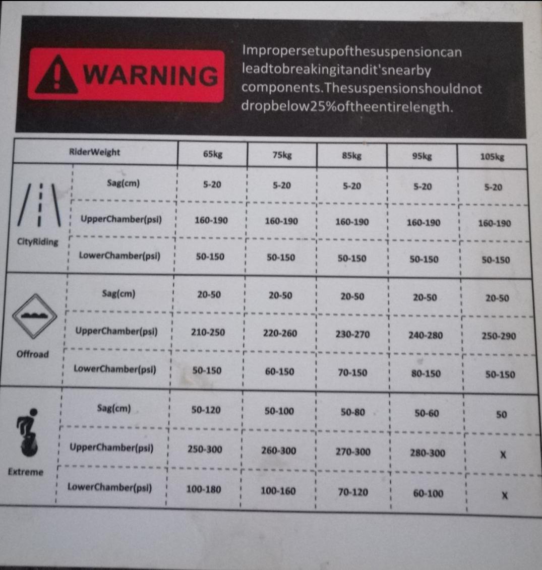

nickos_fr Posté(e) le 22 janvier 2022 Partager Posté(e) le 22 janvier 2022 Il y a 2 heures, MrDam a dit : Hello tout le monde, Je découvre ma S18 et son confort, et en suis ravi. Je fais environ 85kg tout équipé et roule avec ces réglages : 220 chambre haute, 120 chambre basse, 10 clics sens horaire. Et mon pneu est à 33 psi/2,27 bars. Je roule majoritairement sur route et piste cyclable parfois en mauvais état. Je cherche le réglage optimale pour atténuer les imperfections de la route plutôt que pour descendre des escaliers. Auriez-vous des conseils (actuellement j’ai l’impression d’atténuer surtout les grosses imperfections). Merci toute les versions de roue on le même nombre de clic surtout celle passé de 2 à une valve ? merci Citer Lien vers le commentaire Partager sur d’autres sites More sharing options...

nickos_fr Posté(e) le 29 janvier 2022 Partager Posté(e) le 29 janvier 2022 bonjour les pro! j’aimerais un petit plus d'amorti, par rapport à mon sag( voir photo) il faut que je rajoute ou que j’enlève de la pression ou ? merci de mémoire j’ai 190 en haut et 90 en bas. je fais 77 kg Citer Lien vers le commentaire Partager sur d’autres sites More sharing options...
LGT2 Posté(e) le 29 janvier 2022 Partager Posté(e) le 29 janvier 2022 Il faut surtout que tu bouge le levier bleu vers la droite. Dans la position actuelle l'amortisseur est bloqué. 1 Citer Lien vers le commentaire Partager sur d’autres sites More sharing options...
LGT2 Posté(e) le 29 janvier 2022 Partager Posté(e) le 29 janvier 2022 Et si la position de l'anneau bleu représente ton SAG, il est un peu trop bas. Gonfle un peu plus la chambre haute, et dégonfle un peu la chambre basse Citer Lien vers le commentaire Partager sur d’autres sites More sharing options...
nickos_fr Posté(e) le 29 janvier 2022 Partager Posté(e) le 29 janvier 2022 merci Citer Lien vers le commentaire Partager sur d’autres sites More sharing options...
LGT2 Posté(e) le 29 janvier 2022 Partager Posté(e) le 29 janvier 2022 (modifié) À l'inverse, si l'anneau bleu représente l'enfoncement maximal de ta suspension en utilisation courante, (ie: et quand le levier est à droite) alors tu peux diminuer un peu la pression dans la chambre du haut, et diminuer beaucoup dans la chambre du bas. Modifié le 29 janvier 2022 par LGT2 Citer Lien vers le commentaire Partager sur d’autres sites More sharing options...

Chrischris Posté(e) le 4 février 2024 Partager Posté(e) le 4 février 2024 Bonjour, Je viens de recevoir ma S18 et j'ai tenté de régler l'amortisseur. Toute équipée, je dois peser environ 75 kgs. J'ai mis la chambre haute à 180 et chambre basse à 110. Le SAG est descendu à 2 (sur 5). Je pense qu'il est trop bas. Je roule principalement sur piste cyclable. Si j'ai bien compris ce que je viens de lire sur le topic, je dois gonfler un peu plus la chambre haute et dégonfler un peu la chambre basse ? Merci pour votre aide Citer Lien vers le commentaire Partager sur d’autres sites More sharing options...
