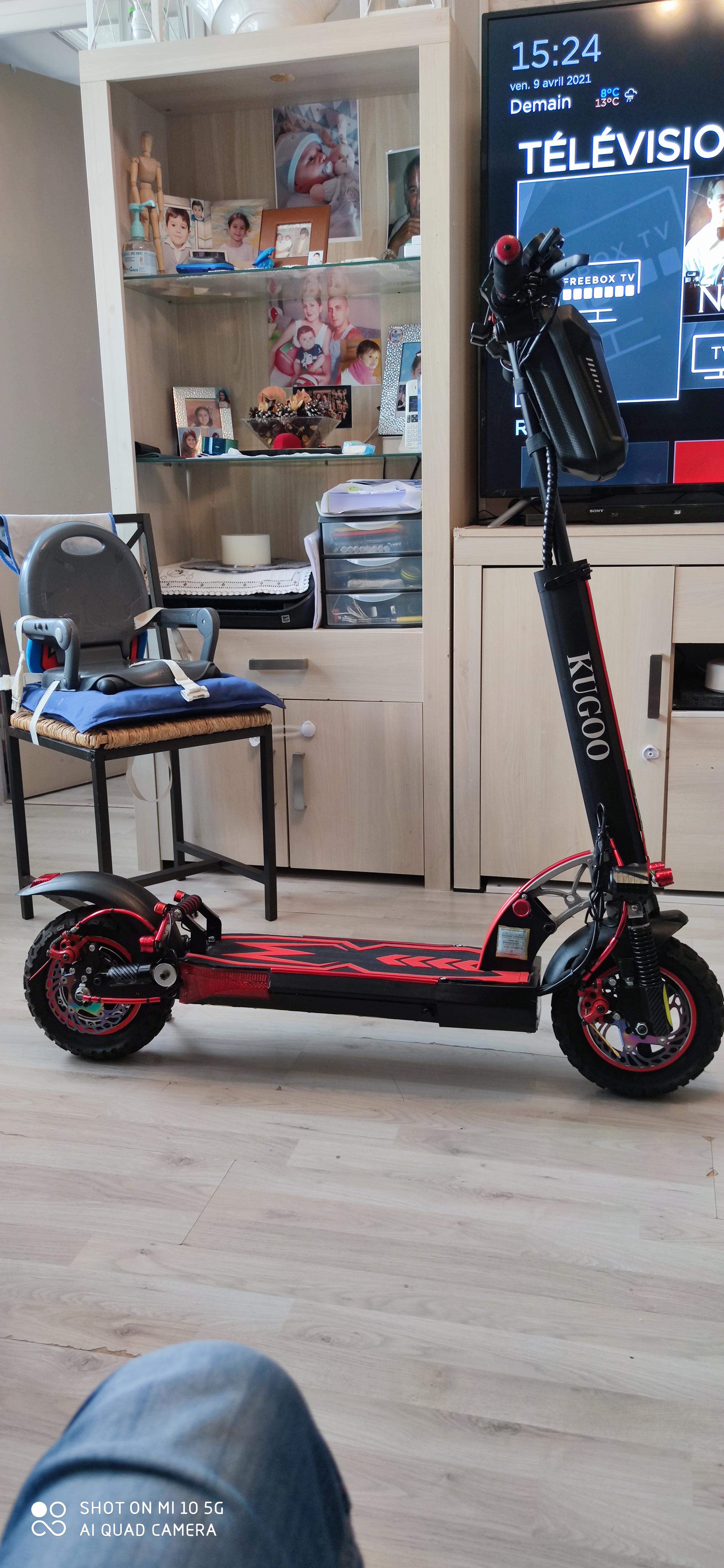

azerty Posté(e) le 12 avril 2021 Partager Posté(e) le 12 avril 2021 (modifié) bonjour je un boîtier bridage et débridage je se pas quel fille fau branche sur le boîtierla trottinette se une kuggo m4 Modifié le 12 avril 2021 par azerty Citer Lien vers le commentaire https://www.espritroue.fr/topic/14009-booster-une-kugoo-m4/#findComment-294729 Partager sur d’autres sites More sharing options...
