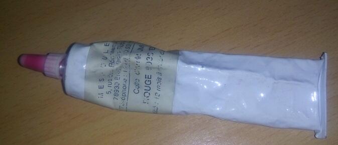

Cormo Posté(e) le 24 septembre 2020 Partager Posté(e) le 24 septembre 2020 Perso, je ne mettrais rien, ou alors ça : Récupéré un jour dans un tiroir au boulot. Tellement vieux que l'étiquette n'est plus trop lisible. En m'usant les yeux j'y déchiffre tant bien que mal (sous réserve) MESROULET (ou MESPOULET) 5, rue des Rénateaux 78930 Breuil Bois-Robert Téléphone 16 (1)40.93.94.*4 (ça nous rajeunit pas !) Colle d'arrêt JM ROUGE *03* BIS Validité : 12 mois à dater de la livraison (on peut imaginer que c'est un peu périmé, mais je m'en suis servi il y a moins de 10 ans et ça faisait encore le job) Un petit coup de Google Maps sur l'adresse en question pourra laisser planer quelques doutes quant à la pérennité du fournisseur. Citer Lien vers le commentaire https://www.espritroue.fr/topic/14025-ks18-la-loctite-qui-maintient-la-vis-de-coupe-circuit/#findComment-266213 Partager sur d’autres sites More sharing options...
