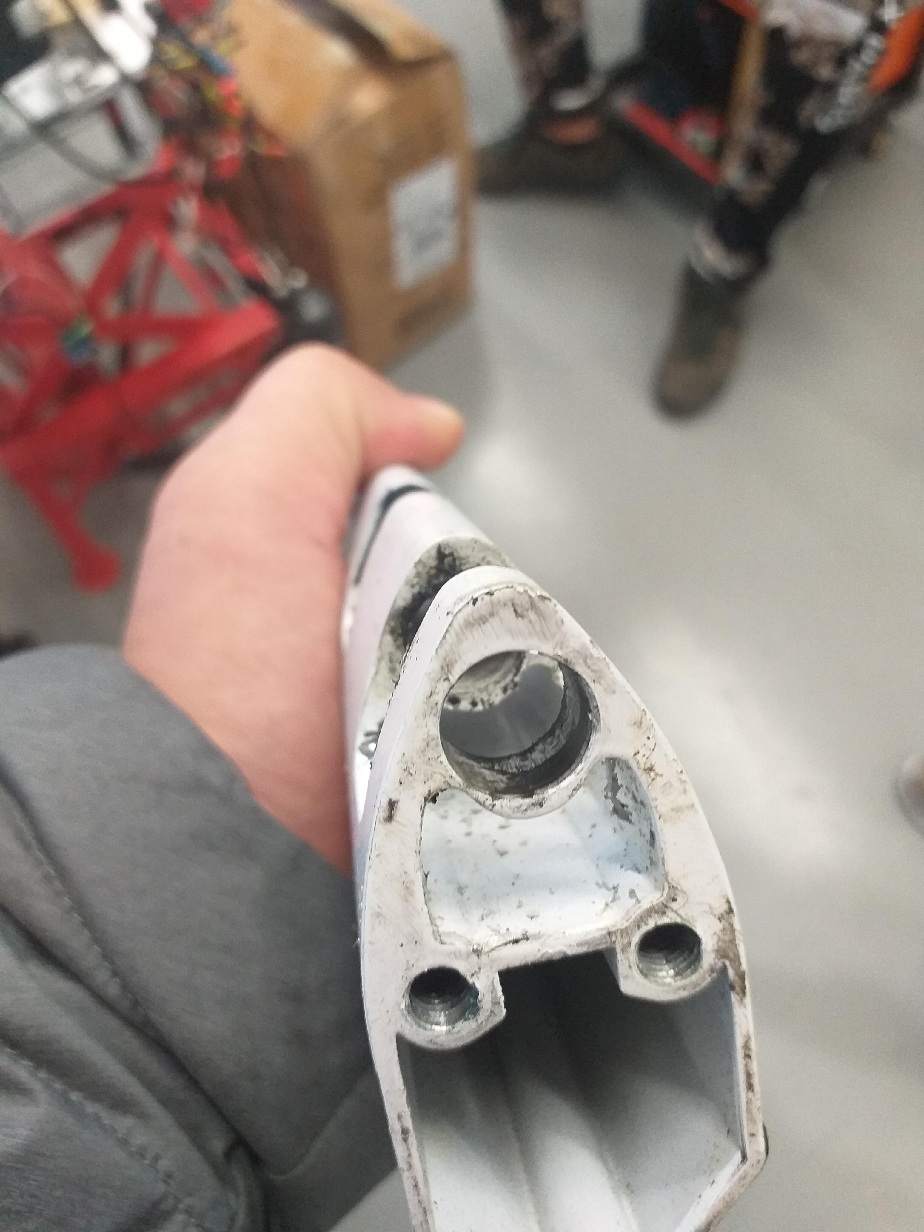

scalou Posté(e) le 24 octobre 2020 Auteur Partager Posté(e) le 24 octobre 2020 photo de ma potence donc finalement on la change usure de l interieur ...vieux problème déjà évoque sur des post.. Citer Lien vers le commentaire Partager sur d’autres sites More sharing options...

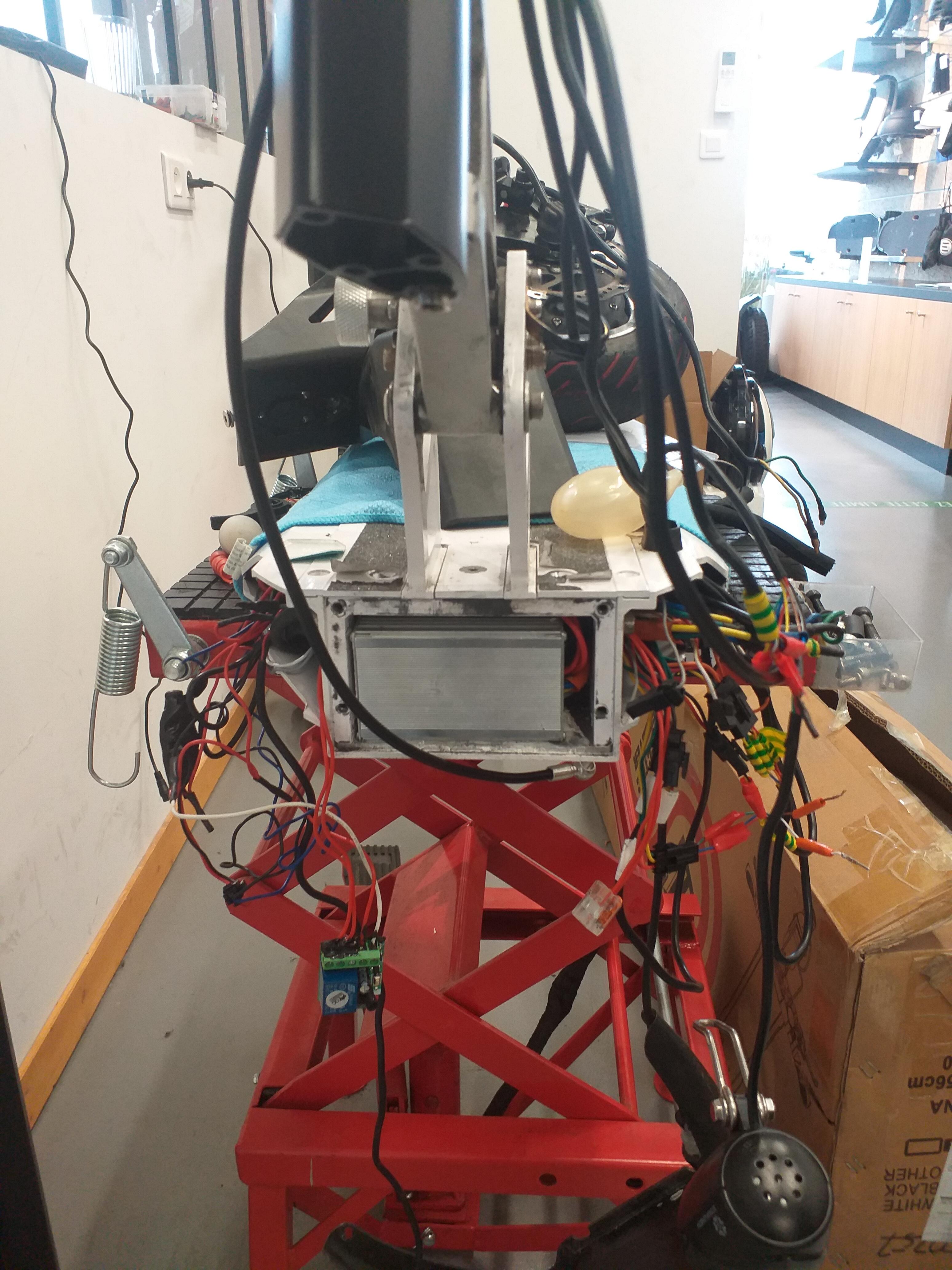

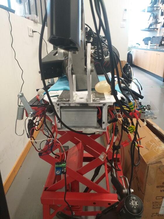

scalou Posté(e) le 24 octobre 2020 Auteur Partager Posté(e) le 24 octobre 2020 voila mon bb le cœur ouvert ..pb électrique maintenant grrr........ Citer Lien vers le commentaire Partager sur d’autres sites More sharing options...
scalou Posté(e) le 24 octobre 2020 Auteur Partager Posté(e) le 24 octobre 2020 a oui regarder en bas de la photos le boitier de bridage...en vert et bleu....et ma nvx potence en noir......mdrrr Citer Lien vers le commentaire Partager sur d’autres sites More sharing options...
fidgarce Posté(e) le 26 octobre 2020 Partager Posté(e) le 26 octobre 2020 Le 24/10/2020 à 17:07, scalou a dit : a oui regarder en bas de la photos le boitier de bridage...en vert et bleu....et ma nvx potence en noir......mdrrr salut, où as tu pris ton positif et négatifs 12v ?, je vais en installer un boitier, merci Citer Lien vers le commentaire Partager sur d’autres sites More sharing options...
Sandokan Posté(e) le 26 octobre 2020 Partager Posté(e) le 26 octobre 2020 bonjour, moi aussi je recherche sa, ou alors il faudrat penser pour un petit transformateur pour reduire la sortie 60v ? Citer Lien vers le commentaire Partager sur d’autres sites More sharing options...
scalou Posté(e) le 26 octobre 2020 Auteur Partager Posté(e) le 26 octobre 2020 bonsoir le boitier c pas moi qui lai installe mes fastride sa ma couté 44 euros tous compris ...mes le pb c que sa ma grillé .mon contrôleur de ma speedway et je n avais plus de clignotant...il était branche dessus du coup le mecano ma mis un controleur de dualtron ultra... normalement je la récupère demain ...aaa oui le boitier seul vos 15 euros avec télécommande.. Citer Lien vers le commentaire Partager sur d’autres sites More sharing options...

Jan Jaros Posté(e) le 7 juin 2022 Partager Posté(e) le 7 juin 2022 You need to modify the bush bearings in the arm. I have changed them multiple times, then decide to try a workaround. Holding rock solid (0.00000 play) about 3000Km riding on cobblestones daily. First reduced the diameter and then applied a solder (heating the bushing a lot). Citer Lien vers le commentaire Partager sur d’autres sites More sharing options...
