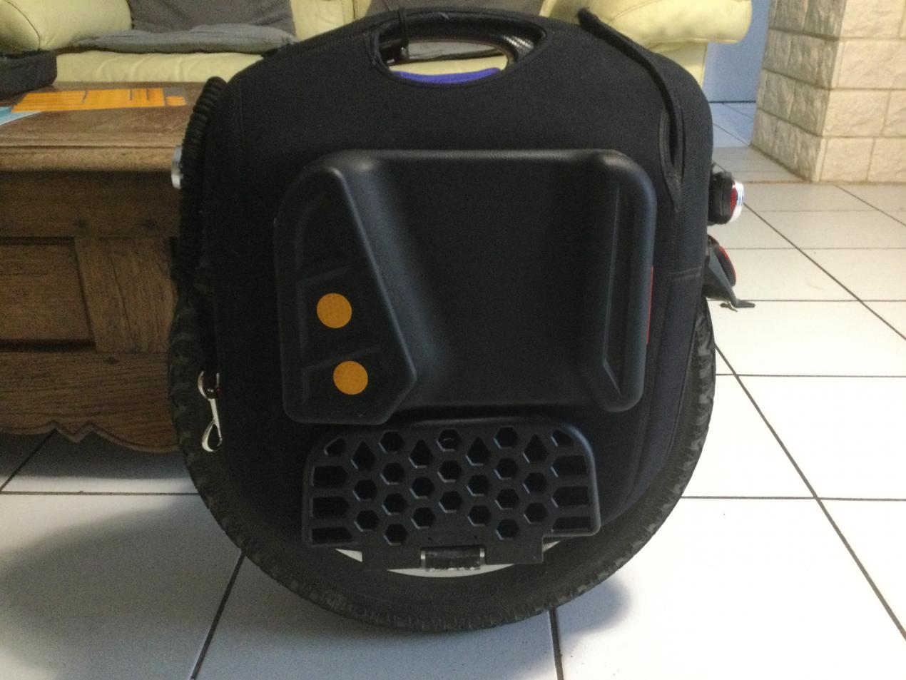

APLUfr Posté(e) le 5 décembre 2020 Partager Posté(e) le 5 décembre 2020 Si l'info peut servir à quelqu'un, j’ai reçu les pédales en nids d’abeille du store inmotion aliexpress qui sont prévu pour la v11 en pensant pouvoir les fixer sur la v10 (vu que les pédales de la v10 peuvent aller sur une v5... je pensais que ça serai plutôt compatible entre les roues inmotion) et ben perdu, ça se joue à pas beaucoup mais une fois installé il y'a un petit millimètre de trop qui empêche d'ouvrir les pédales.. plutôt gênant pour faire de la roue 🤣 1 Citer Lien vers le commentaire Partager sur d’autres sites More sharing options...

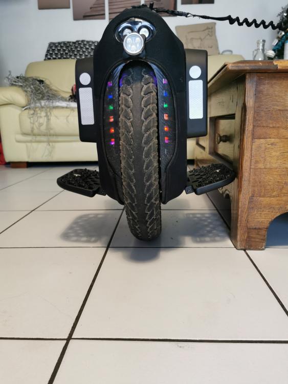

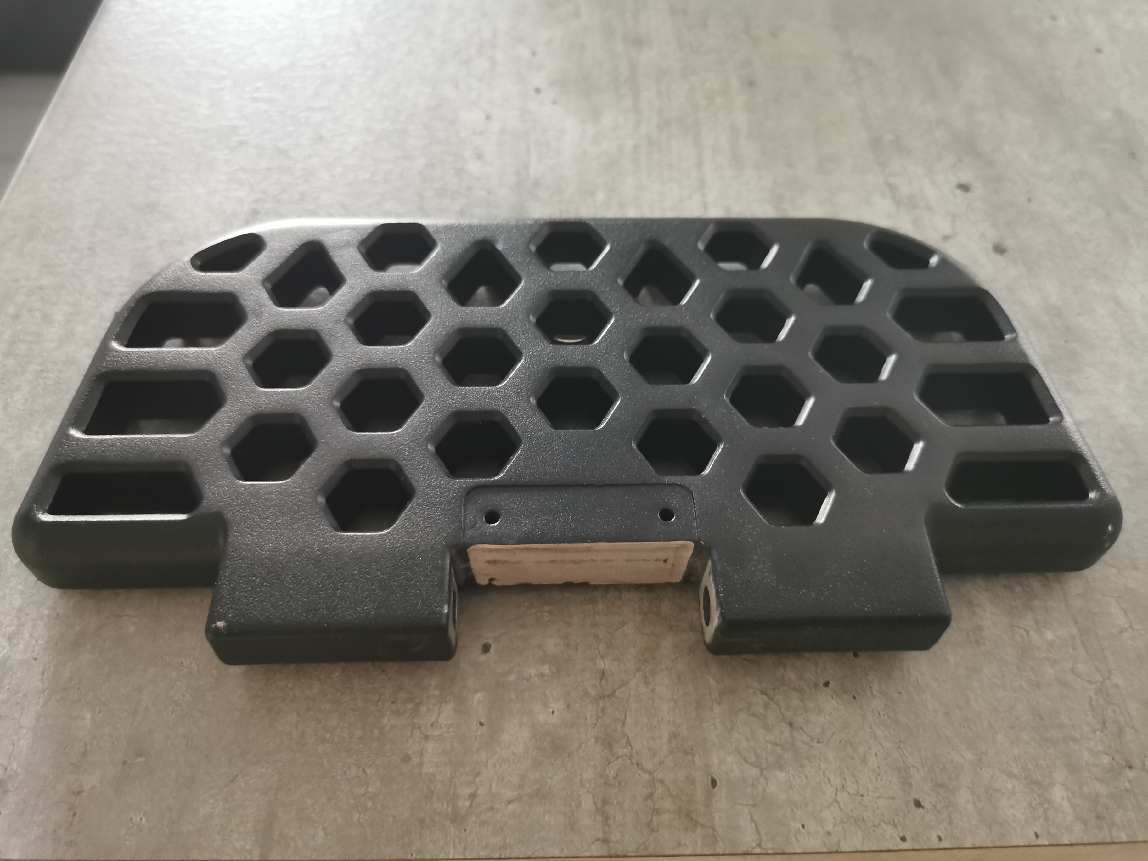

Canaille Posté(e) le 6 janvier 2021 Partager Posté(e) le 6 janvier 2021 Moi j ai reçu les miennes des chicway et voilà ce que sa donne un peu plus fermé mais je vais essayer comme sa sinon petits coups de limes pour ouvrir l angle et sur ta roue tu peux ou pas limer les pedales Citer Lien vers le commentaire Partager sur d’autres sites More sharing options...
Canaille Posté(e) le 6 janvier 2021 Partager Posté(e) le 6 janvier 2021 Bon petit retour d un essais sur 5km dans ma résidence les pads sont impeccable et l inclinaison plus importante ne me gêne pas à voir sur des plus grand parcours mais la température a 14h 2 degrés c est pas gras et je suis une petite nature donc je referais une sortie demain et si la température monte un peu j irais plus loin LOL et oui même bien protégé sa caille Modifié à l’instant par Canaille Citer Lien vers le commentaire Partager sur d’autres sites More sharing options...

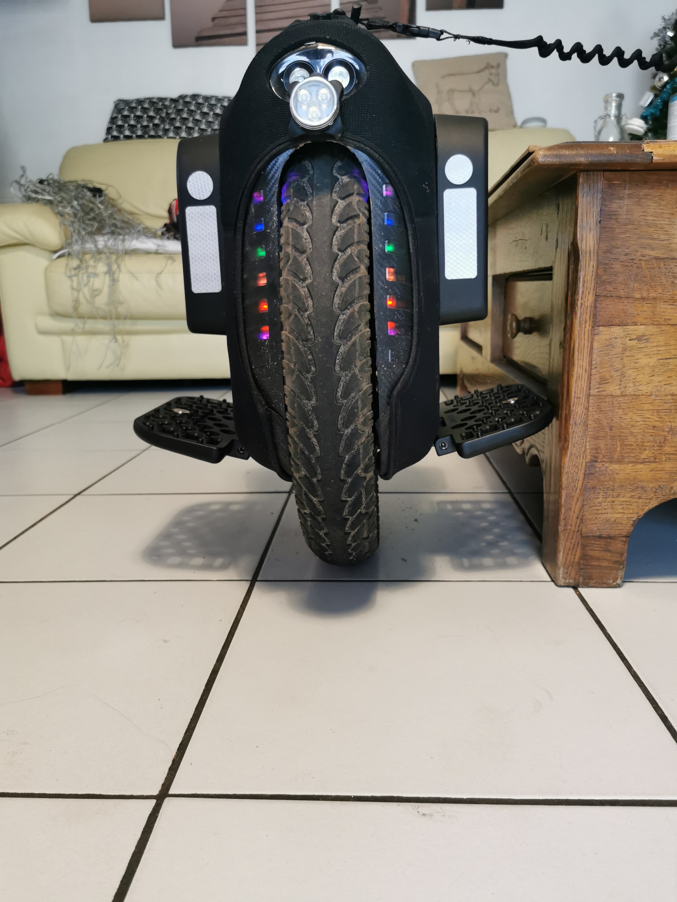

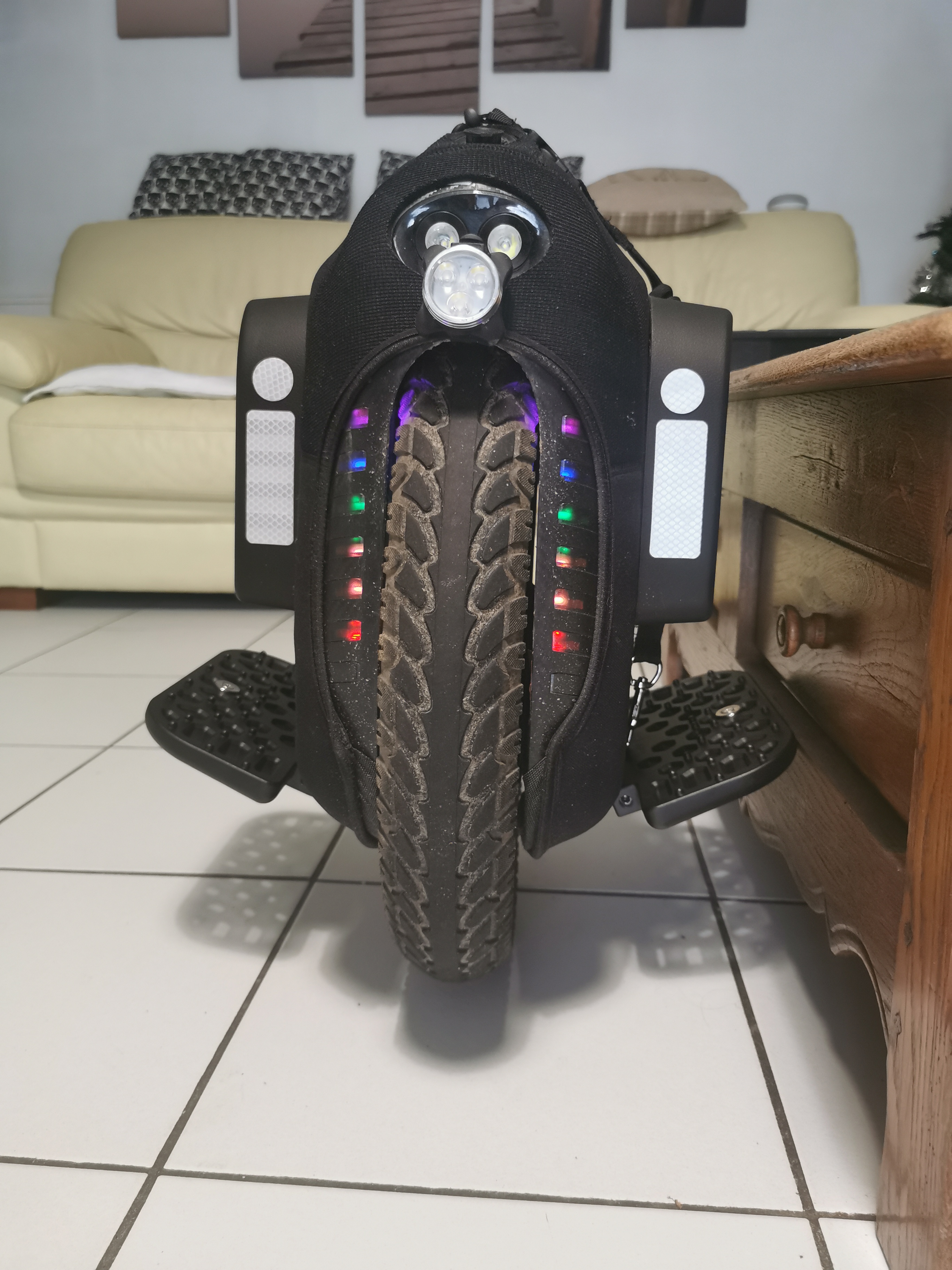

Canaille Posté(e) le 7 janvier 2021 Partager Posté(e) le 7 janvier 2021 Voilà j ai modifié l angle et c est super voir le résultat photo avant et après et une des pédales modifié 1 Citer Lien vers le commentaire Partager sur d’autres sites More sharing options...

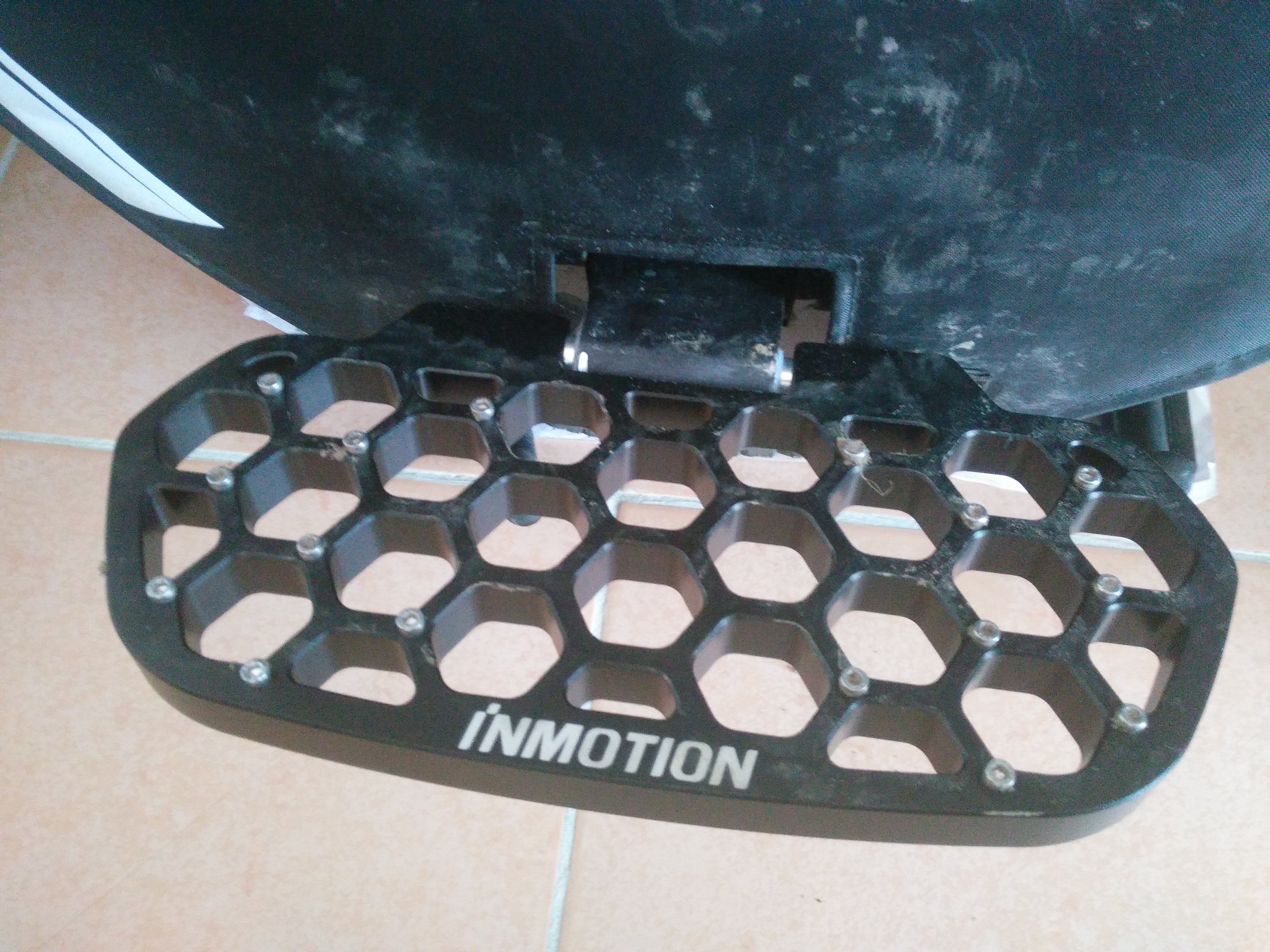

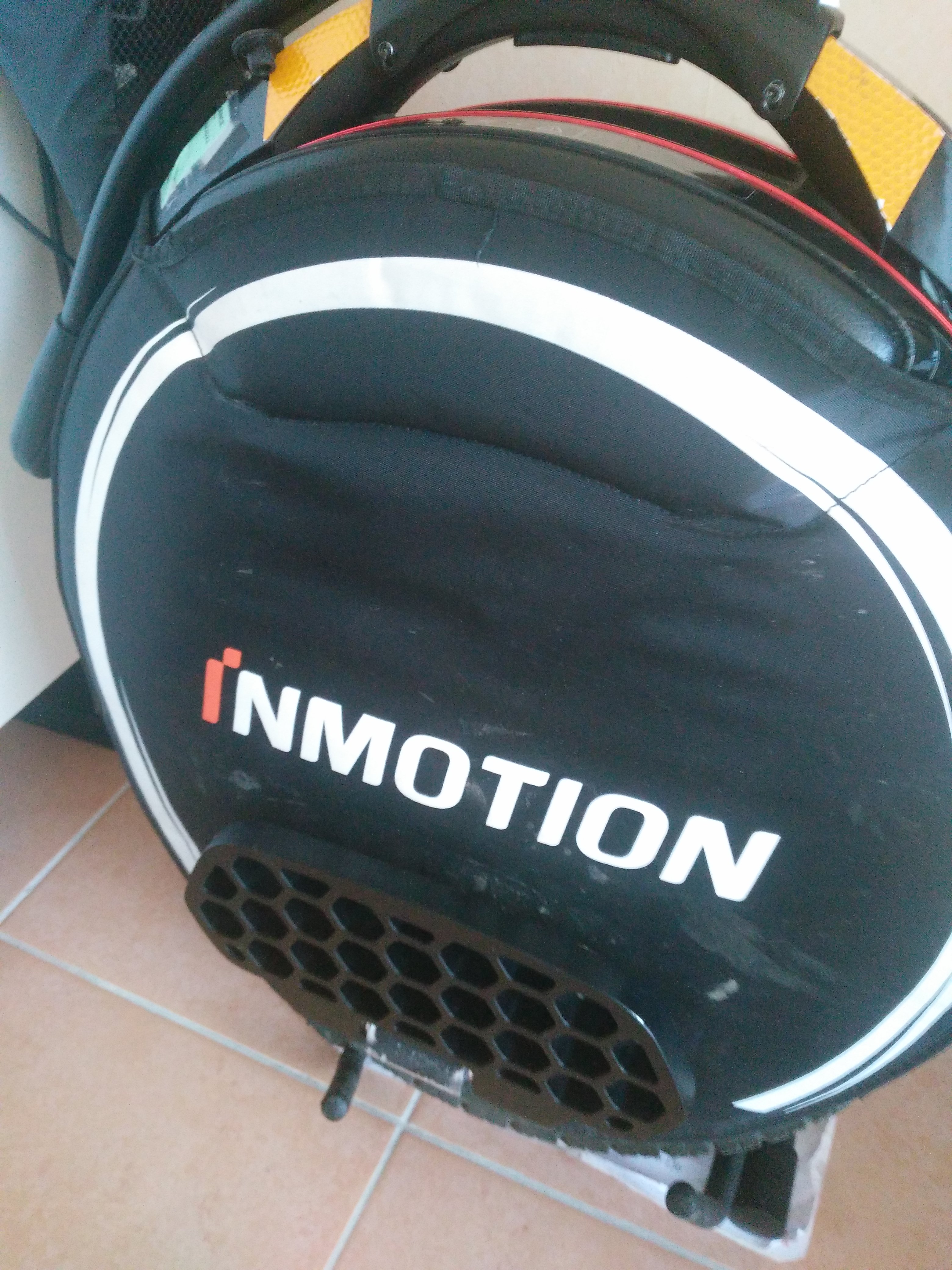

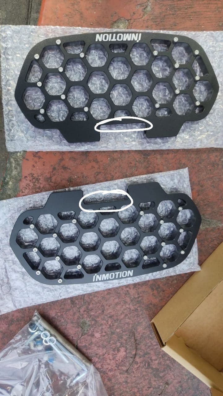

APLUfr Posté(e) le 7 février 2021 Partager Posté(e) le 7 février 2021 Suite de mon aventure avec les pédales en nids d’abeille de la v11 : voici une v10f qui, avec le savoir faire et l’aide @Tank ainsi qu’un peu d’huile de coude, se retrouve avec de nouvelle pédales Première impression sur un petit ride d’hier en offroad, bah je les aimes bien, je trouve que les vis permettent de bien tenir le pied (cela dit vu la tronche de mon grip sur les pédales d’origine ça ne pouvais pas être pire..). A voir sur le long terme 😉 . 3 1 Citer Lien vers le commentaire Partager sur d’autres sites More sharing options...
Katarn Posté(e) le 10 avril 2021 Partager Posté(e) le 10 avril 2021 Le 07/02/2021 à 10:07, APLUfr a dit : Suite de mon aventure avec les pédales en nids d’abeille de la v11 : voici une v10f qui, avec le savoir faire et l’aide @Tank ainsi qu’un peu d’huile de coude, se retrouve avec de nouvelle pédales Première impression sur un petit ride d’hier en offroad, bah je les aimes bien, je trouve que les vis permettent de bien tenir le pied (cela dit vu la tronche de mon grip sur les pédales d’origine ça ne pouvais pas être pire..). A voir sur le long terme 😉 . Développer Bonjour, @APLUfr pourrais tu m’expliquer comment tu as fait pour adapter les dédales nids d’abeilles de la V11 sur la V10F. Ayant une V10F, je serais intéressé par ces pédales. Merci d’avance pour ta réponse. Citer Lien vers le commentaire Partager sur d’autres sites More sharing options...
APLUfr Posté(e) le 11 avril 2021 Partager Posté(e) le 11 avril 2021 (modifié) Je pensais avoir mis une explication ici, visiblement non. Bref, il faut retirer un peu de métal à la lime sur la partie entourée en blanc. Environ un millimètre, puis faire un très léger angle pour ajuster l'ouverture (l'angle) des pédales et « c’est tout », surtout ne pas toucher aux équerres côté roue sinon tu ne peux plus remettre d'autres pédales ensuite. C’est fait entièrement au doigt mouillé, @Tank qui m’a aidé ayant plus l’habitude on est allée assez vite, en a 2 petites heures c’était fini et on a pu aller se balader pour tester tout ça. Tout seul, en bricolant un peu, j’aurais surement fini par faire la même chose mais en 5 fois plus de temps (déjà j’ai moins d’outils ... puis j’ai tellement le 3 fois coupés, 3 fois trop courts en tête que j’aurais mis 2h pour enlever 1/4 de millimètre) 😅. Si tu peux trouve quelqu'un près de chez toi qui as déjà fait et un peu l’habitude, ça ira plus vite (puis ça permet d’apprendre et a deux de faire deux fois plus de mieux voir les bêtises). Après le principe, c’est tu essayes de mettre la pédale fermée, tu regardes le morceau de pédale en trop qui coince, tu limes un peu, tu remets, tu regardes où est le nouveau morceau qui coince, tu limes à nouveau, etc. Pour régler l’angle, tu peux prendre comme repère la pédale d’origine avec une fausse équerre, puis tu limes en diagonale, la technique de Tank (j’espềre qu’il n’y a pas de copyright 😂), c’est d'utiliser un marqueur (stylo) pour voir où ça touche pour ne retirer que cette partie-là, là encore c’est essayer, mesurer, limer. Et surtout, surtout s’arrêter avant qu’il ne soit trop tard, une fois qu’il n’y a plus de métal (enfin d’aluminium en l’occurrence), c’est raté. Il faut aussi changer ou ajouter une petite rondelle pour que la pédale reste bien centrée, l’écartement est un peu plus grand qu’avec les pédales d’origine, l’axe est par contre beaucoup plus court. Modifié le 11 avril 2021 par APLUfr 1 1 Citer Lien vers le commentaire Partager sur d’autres sites More sharing options...
