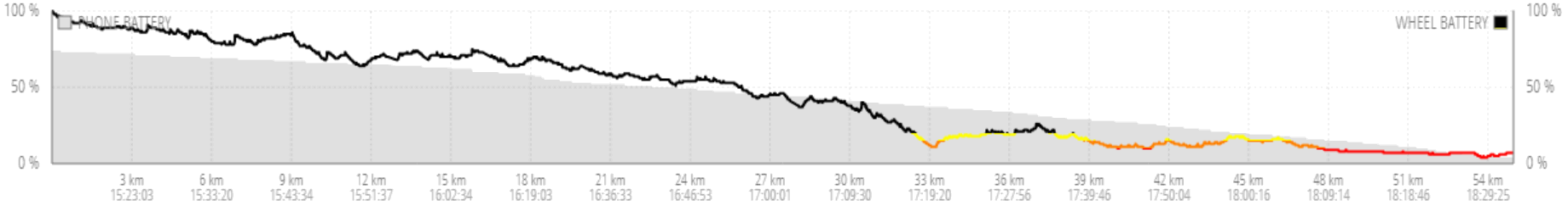

imalipusram Posté(e) le 18 octobre 2020 Auteur Partager Posté(e) le 18 octobre 2020 petite question .. j’ai un, peu oublié la bête en charge aujourd’hui, quand je suis rentré le chargeur était au vert (donc charge complète), mais quand j’ai allumé la roue, l’appli indiquait 90% de batterie. c’est normal ?le 100% n’est jamais atteint par sécu ou j’ai rêvé ? Citer Lien vers le commentaire https://www.espritroue.fr/topic/14075-presentation-et-demande-de-conseils/page/2/#findComment-269985 Partager sur d’autres sites More sharing options...
Minch Posté(e) le 18 octobre 2020 Partager Posté(e) le 18 octobre 2020 Le 18/10/2020 à 20:58, imalipusram a dit : appli indiquait 90% de batterie Développer Quelle est la tension à vide en sortie du chargeur ? Citer Lien vers le commentaire https://www.espritroue.fr/topic/14075-presentation-et-demande-de-conseils/page/2/#findComment-269990 Partager sur d’autres sites More sharing options...
imalipusram Posté(e) le 18 octobre 2020 Auteur Partager Posté(e) le 18 octobre 2020 je mesure ça demain (au multimetre sur le chargeur officiel, j’ai que ça) Citer Lien vers le commentaire https://www.espritroue.fr/topic/14075-presentation-et-demande-de-conseils/page/2/#findComment-269997 Partager sur d’autres sites More sharing options...
imalipusram Posté(e) le 19 octobre 2020 Auteur Partager Posté(e) le 19 octobre 2020 83,8 en sortie de chargeur à vide. (donné pour 84V/1,5A) Citer Lien vers le commentaire https://www.espritroue.fr/topic/14075-presentation-et-demande-de-conseils/page/2/#findComment-270018 Partager sur d’autres sites More sharing options...
Minch Posté(e) le 19 octobre 2020 Partager Posté(e) le 19 octobre 2020 (modifié) Un peu bas.... (pas d'équilibrage des cellules 😕) Modifié le 21 octobre 2020 par minch Citer Lien vers le commentaire https://www.espritroue.fr/topic/14075-presentation-et-demande-de-conseils/page/2/#findComment-270024 Partager sur d’autres sites More sharing options...
sbouju Posté(e) le 19 octobre 2020 Partager Posté(e) le 19 octobre 2020 (modifié) Le 19/10/2020 à 06:47, imalipusram a dit : 83,8 en sortie de chargeur à vide. (donné pour 84V/1,5A) Développer C'est peut-être aussi un excellent chargeur pour remplacer à lui tout seul un chargeur plus musclé épaulé par un ChargeDoctor paramétré pour couper la charge à 83.8 volts...? Modifié le 19 octobre 2020 par sbouju Citer Lien vers le commentaire https://www.espritroue.fr/topic/14075-presentation-et-demande-de-conseils/page/2/#findComment-270045 Partager sur d’autres sites More sharing options...
Erwanrcx Posté(e) le 21 octobre 2020 Partager Posté(e) le 21 octobre 2020 Bonjour @imalipusram, bienvenu, tu vas voir, la pratique de la monoroue est passionnante. Avec quelle application relèves-tu ton pourcentage de batterie ? Certaines non officielles et génériques doivent être compatibles avec plusieurs marques de roues, ce qui fait que l'affichage est assez peu fiable Citer Lien vers le commentaire https://www.espritroue.fr/topic/14075-presentation-et-demande-de-conseils/page/2/#findComment-270224 Partager sur d’autres sites More sharing options...
sbouju Posté(e) le 21 octobre 2020 Partager Posté(e) le 21 octobre 2020 Le 21/10/2020 à 06:40, Erwanrcx a dit : Bonjour @imalipusram, bienvenu, tu vas voir, la pratique de la monoroue est passionnante. Avec quelle application relèves-tu ton pourcentage de batterie ? Certaines non officielles et génériques doivent être compatibles avec plusieurs marques de roues, ce qui fait que l'affichage est assez peu fiable Développer Là, il a relevé la tension de sortie à vide du chargeur avec un multimètre, donc pas de pourcentage, juste des volts exactement, pour peu que le multimètre soit lui aussi exact... Citer Lien vers le commentaire https://www.espritroue.fr/topic/14075-presentation-et-demande-de-conseils/page/2/#findComment-270232 Partager sur d’autres sites More sharing options...
Erwanrcx Posté(e) le 21 octobre 2020 Partager Posté(e) le 21 octobre 2020 Le 21/10/2020 à 08:12, sbouju a dit : Là, il a relevé la tension de sortie à vide du chargeur avec un multimètre, donc pas de pourcentage, juste des volts exactement, pour peu que le multimètre soit lui aussi exact... Développer Je fais référence à : Le 18/10/2020 à 20:58, imalipusram a dit : petite question .. j’ai un, peu oublié la bête en charge aujourd’hui, quand je suis rentré le chargeur était au vert (donc charge complète), mais quand j’ai allumé la roue, l’appli indiquait 90% de batterie. c’est normal ?le 100% n’est jamais atteint par sécu ou j’ai rêvé ? Développer parce que même à 83.8V, on est loin d'une valeur cohérente avec les 90% annoncés par l'application. L'application DarknessBot par exemple me fait la même chose Et l'imprécision est plus grave en fin de batterie où tu crois avoir 30% restants alors que finalement c'est déjà critique 😢 Citer Lien vers le commentaire https://www.espritroue.fr/topic/14075-presentation-et-demande-de-conseils/page/2/#findComment-270233 Partager sur d’autres sites More sharing options...
sbouju Posté(e) le 21 octobre 2020 Partager Posté(e) le 21 octobre 2020 (modifié) Oui, l'imprécision du pourcentage d'autonomie restant indiqué par les applis smartphone est une constante ! 🤡 Par contre, quand j'ai laissé le chargeur branché toute la nuit et que je le retrouve au vert le matin, les applis m'indiquent bien un 100% de charge restante, au rallumage de la roue, et à l'arrêt. Valeur qui va diminuer pas mal dès que je roule une peu, d'ailleurs, donc à prendre avec des pincettes concernant l'autonomie. C'est juste pour donner une idée... Modifié le 21 octobre 2020 par sbouju Citer Lien vers le commentaire https://www.espritroue.fr/topic/14075-presentation-et-demande-de-conseils/page/2/#findComment-270234 Partager sur d’autres sites More sharing options...
imalipusram Posté(e) le 22 octobre 2020 Auteur Partager Posté(e) le 22 octobre 2020 hello j’ai pas fait de graphe, mais : darknessbot ne veut pas lire la charge, et l’appli kingsong me dit 90% qd le chargeur est au vert... je referai des tests qd j’aurai le temps. là j’ai trop de taf. Citer Lien vers le commentaire https://www.espritroue.fr/topic/14075-presentation-et-demande-de-conseils/page/2/#findComment-270427 Partager sur d’autres sites More sharing options...
