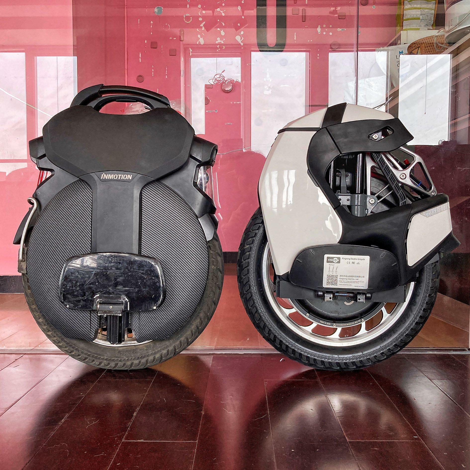

100V vs roue suspendue en 84V ? Ou 84V seulement ?
Question
Que vaut il mieux choisir: une roue suspendue en 84v ou une roue en 100V ? Ou vous préférez le 84V non suspendu ?
Pour une utilisation du quotidien (poids raisonnable  ne pouvant excéder  30 kgs).
11 wheelers ont déjà repondu au sujet. Voici ma synthèse.
Si le sujet vous intéresse, n'hésitez a apporter votre contribution.
J'essaierai de compléter ma petite synthèse de façon pertinente.
Merci.
36 % pensent que le 84V est suffisant au quotidien . ( @matou77 @Techos78 @misc @minch
Au contraire  18% estiment que 100V est bien mieux en terme de vitesse, de couple donc de sécurité et est adapté a l'offroad. ( @LFboard @Tank
Seul  9 % pensent que la suspension est mieux que le 100V  (  @Thy-B )
Les 36% restant ne se prononcent pas ou émettent un avis non tranché ( @fr4bd @Scoulp @Christophe Chris  @touthmosis)  ou autre proposition. (voir ci-dessous: bonne lecture).
(Nb: pourcentages arrondis)

Salut,
Comme toujours parlons peu parlons fonction.
Pour avoir bien tester la v11 et la s18 et roulant en 100v tous les jours je pense que ça dépend de ce que tu préfères :
La vitesse\reprise\grosse réception de jump ou comfort\stabilité\securité.
En s18 tu ne sens plus les marches\cailloux mais attention à la coupure si trop rapide sur terrain extreme, la msp est assez coupleuse pour encaisser le tout terrain à haute vitesse sans couper mais les genoux travaillent..
Personnellement je ne reviendrai plus au 84v et j'ai confiance uniquement en la msp pour la haute vitesse off road et les sauts.
En espérant t'avoir aidé.

il y a 8 minutes, elric a dit :
Même  avec une conduite plutôt  cool autour de 35 km/h tu penses que la MSP 100v est mieux  par rapport a une V11 par exemple ?
Donc la revolution pour toi, c'est d'avantage le 100V que la suspension ?
oui et non !!!
Les amortisseurs on énormément de potentiel et seront sûrement l’avenir de la roue mais les roue amortie actuel ne sont , à mes yeux, pas au point et impose trop de concessions a côté que ce soit sur l’équilibre des roue, l’autonomie ou le poids.
Et surtout je ne comprend pas que des roue que je vais qualifier de baroudeuse ne soit pas en 100V!!!
 pour faire un parallèle avec l’automobile, c’est comme si un constructeur sortait actuellement un voiture diesel atmo poussif au temps des turbo diesel à injection direct ( je précise que je hais le diesel 😁)

il y a 18 minutes, fr4bd a dit :
100 V c'est mieux pour aller à toute allure
Encore des préjugé :D:
Non les 100V ne sont pas la juste pour aller vite!!!!
Oui les 100V peuvent aller vite mais ce n'est pas forcement la finalité des roues en 100V la preuve Gotway donne maintenant le choix de roue typé couple ou typé vitesse.
Les 100V amène exactement les même amélioration que le passage que l'on a eu entre le 67V et le 84V:
Plus sécuritaire car apporte une plus grande réserve de puissance pour les aléa de la route
Plus de capacité de franchissement en offroad et franchissement pente plus raide avant coupure
plus d'autonomie a utilisation égal
Chargement plus rapide
Moins d'échauffement dans les fil a demande de puissance égal et donc réduction des risques de fonte des gaines
etc.....
Ce qui est étonnant c'est que les 100V sont déjà sur le marché depuis plusieurs années et que l'on sait que c'est une avancé dans tout les domaines et seul Gotway a l'air de maitrisé ce voltage. La dessus les autre constructeur on simplement du retard.
A l'époque de la sortie des 100V il y a eu beaucoup de communication informel (comme pour les suspension) et on sait que Inmotion et KS on essayé de maitrisé ce voltage mais, soit il n'y sont pas parvenue, soit il on jugé que ce n'était par rentable/nécessaire/utile/voulu, etc.....
Donc pour moi la question n'est pas de savoir si oui ou non les 100V sont mieux mais plutôt : A t'on besoins de ce mieux pour sont usage?
La suspension est issu de la même logique, la question n'est pas de savoir si c'est un mieux ou si c'est l'avenir car on sait tous que la réponse est oui. Aucun moyen de déplacement qui a introduit la suspension n'est revenue en arrière. La question et simplement de savoir si l'offre récente et avec des technologies jeune est'elle adapter a sont utilisation.
Ensuite pour avoir testé les deux, personnellement je préfère 1000 fois aller en offroad avec une MSP Torque en 100V qu'avec une S18 a suspension en 84V mais ce n'est que mon avis aujourd'hui!! peut être que demain avec les évolutions de la suspension, mon avis changera.
