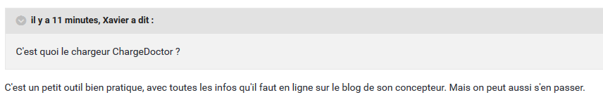

Xavier Posté(e) le 8 décembre 2016 Auteur Partager Posté(e) le 8 décembre 2016 @sboujuJe vois pas ou sur l'application ont peut voir, j'ai regarder je vois pas ou. Pourtant j'ai cru voir sur le forum qu'il y a une personne qui à rajouter de la batterie sur sa msuper3. Tu veut dire que quand j'arrive à 50% de batterie restant il faut que je la charge ? C'est quoi le chargeur ChargeDoctor ? Et j'ai lu que des personne acheter des chargeur sur aliexpress pourquoi ? Le chargeur d'origine n'est pas bien ? Et d'autre aussi m'ont dit prend un chargeur pour les randonner mais comment charger si il y a pas de prise ? Citer Lien vers le commentaire Partager sur d’autres sites More sharing options...
sbouju Posté(e) le 8 décembre 2016 Partager Posté(e) le 8 décembre 2016 à l’instant, Xavier a dit : @sboujuJe vois pas ou sur l'application ont peut voir, j'ai regarder je vois pas ou. Joins une copie d'écran de ton application connectée à ta roue, STP, car je n'ai pas la même! à l’instant, Xavier a dit : Pourtant j'ai cru voir sur le forum qu'il y a une personne qui à rajouter de la batterie sur sa msuper3. Merci d'en retrouver la piste... à l’instant, Xavier a dit : Tu veut dire que quand j'arrive à 50% de batterie restant il faut que je la charge ? Non, et je te renvoie d'ailleurs à l'une de mes premières réponses de cette conversation où il en était question. à l’instant, Xavier a dit : C'est quoi le chargeur ChargeDoctor ? C'est un petit outil bien pratique, avec toutes les infos qu'il faut en ligne sur le blog de son concepteur. Mais on peut aussi s'en passer. à l’instant, Xavier a dit : Et j'ai lu que des personne acheter des chargeur sur aliexpress pourquoi ? Le chargeur d'origine n'est pas bien ? Et d'autre aussi m'ont dit prend un chargeur pour les randonner mais comment charger si il y a pas de prise ? Quand on achète sur aliexpress, c'est juste pour payer moins cher en espérant avoir au moins aussi bien. Mais les chargeurs d'origine sont très bien! Et s'il n'y a pas de prise quand tu en as besoin, c'est que ta roue a une autonomie insuffisante. C'est un peu pareil que le cas d'une voiture qui tombe en panne d'essence loin d'une pompe. Citer Lien vers le commentaire Partager sur d’autres sites More sharing options...
Xavier Posté(e) le 8 décembre 2016 Auteur Partager Posté(e) le 8 décembre 2016 @sboujuQuand ma roue sera charger à 100% je t'enverrais une copie d'écran. Oui je vais essayer de retrouver la piste. Excuse moi mais j'ai je vois pas ou pour ce qui est de charger la roue du moins à partir de combien de % de batterie restante. Je vais aller voir cette outil. Et tu pense avec chargeur externe on peut charger une roue ? Citer Lien vers le commentaire Partager sur d’autres sites More sharing options...
djerr Posté(e) le 8 décembre 2016 Partager Posté(e) le 8 décembre 2016 Tu trouveras toutes les infos sur le charge doctor ici http://hobby16.neowp.fr/ On peut tout à fait s'en passer mais ca permet de comprendre et vérifier combien de Wh on charge en fonction du KM parcouru et aspect important, qui dans mon cas à motiver son achat, permet de couper la charge à un seuil défini et ne la charger qu'à 90% par exemple. J'habite en hauteur et quelque soit mon trajet je commence par une descente, pas forcement raide mais longue et si je démarre à pleine charge, la batterie ne pouvant plus accepter de charge - qui se fait un peu lors de la descente, elle se met en sécurité et se coupe. Elle bippe avant, ce n'est pas violent si tu roules doucement mais bon, faut la porter jusqu'en bas.... Pour éviter ce désagrément, je ne la charge qu' 90% grosso modo Autre intérêt : tu fais une grosse sortie, tu vides ta batterie. Une fois la roue revenue à temperature ambiante, tu la charges à fond avec l'outil charge doctor entre le chargeur et la roue (en désactivant la coupure automatique) et ca permet de mesurer précisément combien de WH tu a mis. Dans ton cas tu dois mesurer pas loin des 820 Wh (à supposer que la batterie était bien vide - la roue refuse d'avancer dans ce cas). Si tu mesures moins.... genre 680 Wh... à voir avec ton vendeur... Je pèse 90kg et je consomme sur ma kingsong KS14C 15 Wh/km (avec la descente et la remontée ci dessus mentionnée) : Il parait que c'est beaucoup et que pour des personnes plus légères et peut être autres roues, ca doit plutôt etre dans les 12 Wh/km Citer Lien vers le commentaire Partager sur d’autres sites More sharing options...
