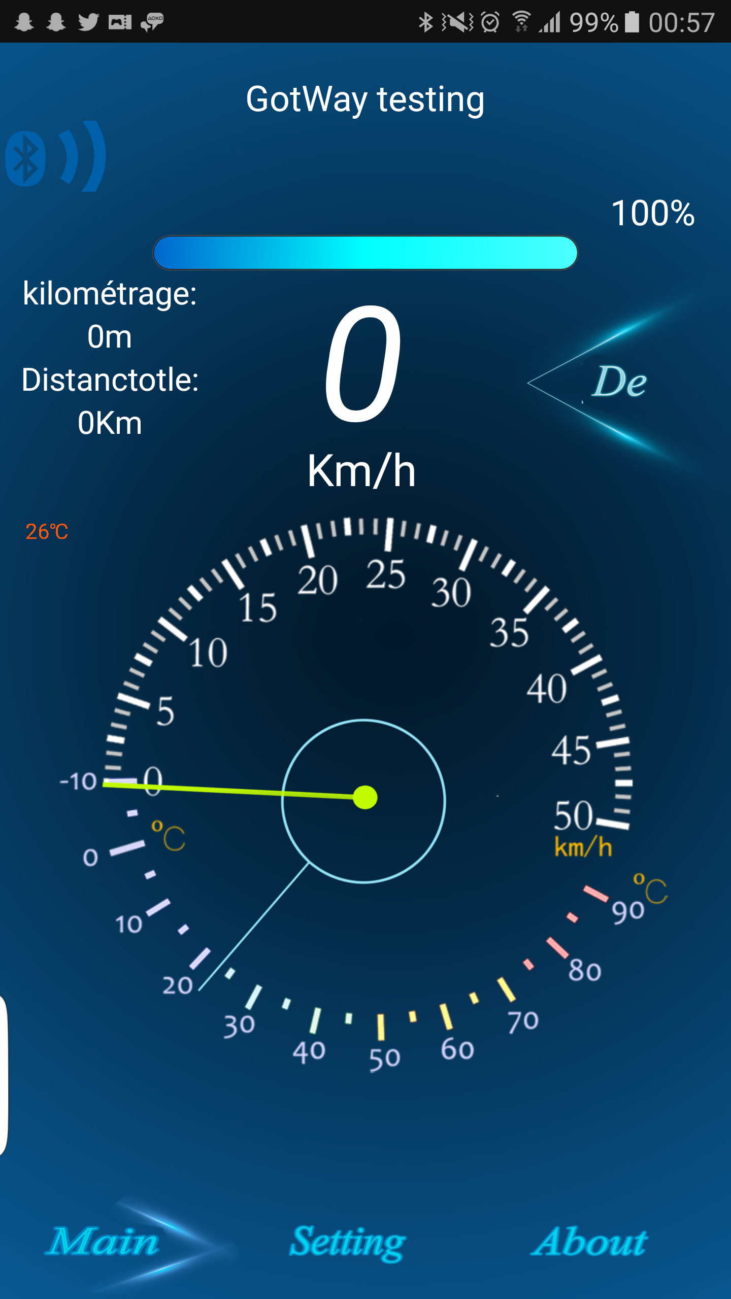

Xavier Posté(e) le 9 décembre 2016 Auteur Partager Posté(e) le 9 décembre 2016 (modifié) @sboujuDésoler pour le message d'avant j'arrive pas à supprimer le truc révélation lol Je met la photo de mon application avec la batterie charger a 100% Il y a pas de kilomètres car des soucis avec mon téléphone mais je sais que j'ai fait dans les 30km pas plus. J'espère que j'ai une autonomie suffisante et que j'ai pas de problème avec la batterie. Après comment savoir si il y a pas une erreur et que j'ai pas une batterie de 680wh ? Car quand je l'ai acheter il ces peut être tromper je sais pas. J'ai retrouver le sujet sur la rajout d'une batterie pour la msuper 3: @djerr Et ou je peut l'acheter ? Si j'ai bien compris sa vaut pas le coup de charger une batterie à 100% ? Pour charger je sais qu'il faut pas attendre qu'elle sois décharger complètement. Sur le site il faut la recharger quand elle est à 30% environs mais si tu la charge à 100% sa endommage pas la batterie ? Et du coup tu perd en autonomie. Je la charger à 100% mais si sa se trouve ces pas bon. Modifié le 9 décembre 2016 par Xavier Citer Lien vers le commentaire Partager sur d’autres sites More sharing options...

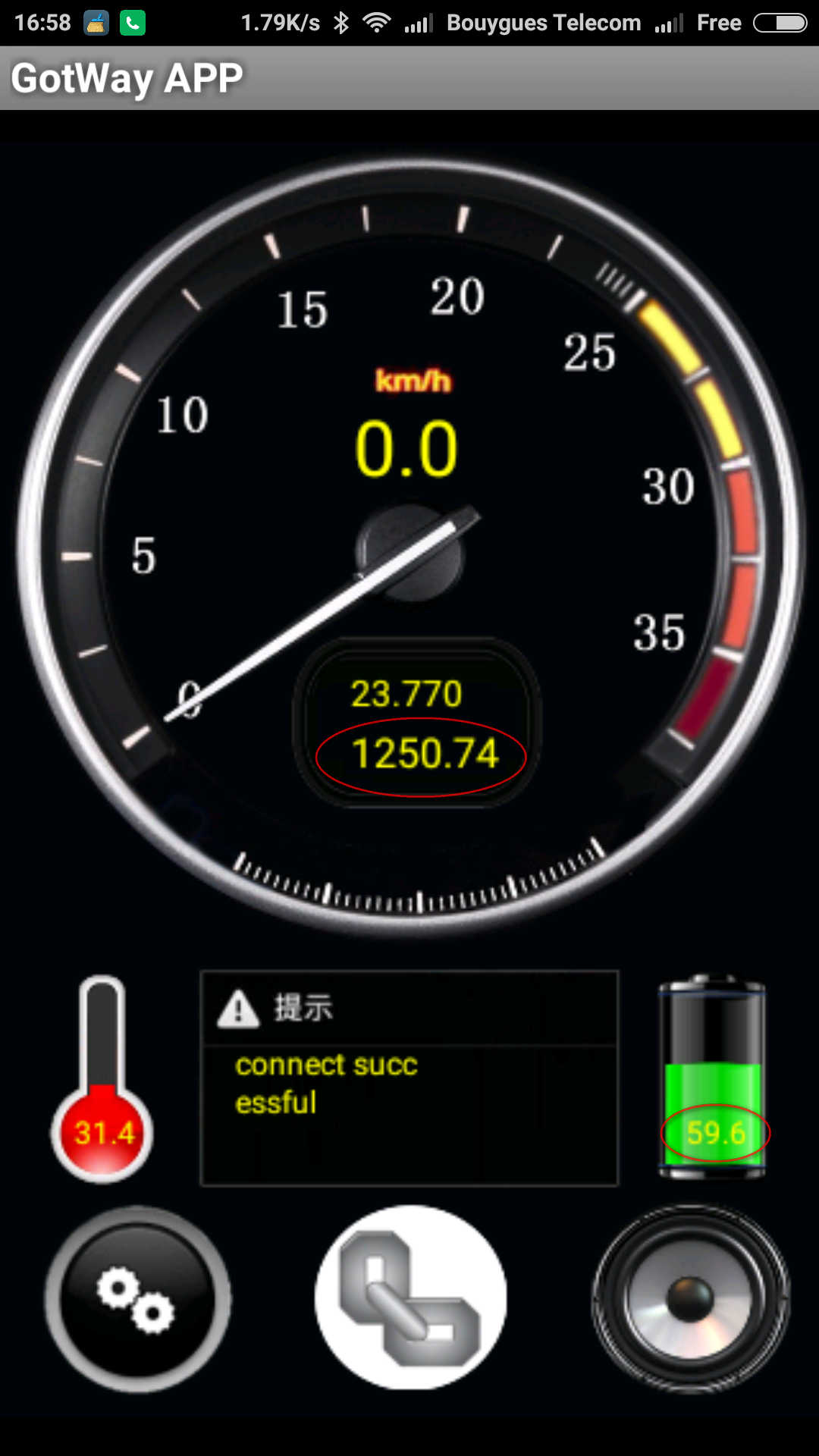

sbouju Posté(e) le 9 décembre 2016 Partager Posté(e) le 9 décembre 2016 Il y a 7 heures, Xavier a dit : Je ne connais pas cette appli, mais sur mon appli Gotway à moi, plus ancienne, j'ai le voltage et le kilométrage total, que tu ne sembles pas avoir, effectivement. Il n'y a pas d'autres écrans, dans cette appli? Citer Lien vers le commentaire Partager sur d’autres sites More sharing options...
Xavier Posté(e) le 9 décembre 2016 Auteur Partager Posté(e) le 9 décembre 2016 @sboujuNon malheureusement il y a que sa après c'est juste les réglages pour les alarmes, le mode de conduite etc.... Tu la télécharger ou ton appli ? Citer Lien vers le commentaire Partager sur d’autres sites More sharing options...
sbouju Posté(e) le 9 décembre 2016 Partager Posté(e) le 9 décembre 2016 Il y a 1 heure, Xavier a dit : Tu la télécharger ou ton appli ? Elle ne te servira à rien, elle ne convient qu'aux MCM2S et MSuper2. Citer Lien vers le commentaire Partager sur d’autres sites More sharing options...
Xavier Posté(e) le 9 décembre 2016 Auteur Partager Posté(e) le 9 décembre 2016 @sboujuTu à regarder le liens ou une personne rajoute une batterie sur la msuper 3 ? Sinon je comprend plus rien, j'ai fait 1,348km pour aller chez le vétérinaire et ce que je comprend pas c'est que quand j'éteins ma roue, bien sur l'application tout est à 0 et pourtant quand je connecte de nouveau ma roue avec l'application elle n'enregistre pas les km fait avant ce qui fait que je peut jamais savoir un total si un moment je l'éteint. Ensuite en ayant descendu qu'une pente et après que du plat à une vitesse de 10-15km car ma copine était à pied donc j'allais pas vite et quand je suis arriver chez le vétérinaire ou j'ai fait 1,348km j'ai perdu 10% de batterie est ce que ces normal ? Entre l'application qui enregistre pas le total de km parcourue, 10% de batterie perdu en faisant que 1,348km je me dit qu'il y a un problème. Citer Lien vers le commentaire Partager sur d’autres sites More sharing options...

Xavier Posté(e) le 9 décembre 2016 Auteur Partager Posté(e) le 9 décembre 2016 @Techos78Ceci est très embêtant car si un jour je veut vendre ma roue je ne pourrais pas savoir combien en tout j'ai fait de km à moins que je note à chaque fois avant de l'éteindre mais c'est chiant à force, ils devraient effectivement penser à corriger sa. Si j'ai bien compris, si sur mon application il y a marquer 90% restant c'est une estimation mais la batterie en elle même peut toujours être à 100% c'est sa ? Citer Lien vers le commentaire Partager sur d’autres sites More sharing options...
Biocab Posté(e) le 9 décembre 2016 Partager Posté(e) le 9 décembre 2016 Non @Xavier78 ton appli totalisera ton kilométrage depuis ta première utilisation, pas de problème et inutile de prendre note de la distance parcourue à chaque sortie. Citer Lien vers le commentaire Partager sur d’autres sites More sharing options...
Xavier Posté(e) le 9 décembre 2016 Auteur Partager Posté(e) le 9 décembre 2016 @BiocabPourtant quand je connecte de nouveau ma roue à l'application tout est à zéro comme si j'avais pas fait de kms. Citer Lien vers le commentaire Partager sur d’autres sites More sharing options...

Techos78 Posté(e) le 10 décembre 2016 Partager Posté(e) le 10 décembre 2016 Il y a 14 heures, Xavier a dit : @Techos78Ceci est très embêtant car si un jour je veut vendre ma roue je ne pourrais pas savoir combien en tout j'ai fait de km à moins que je note à chaque fois avant de l'éteindre mais c'est chiant à force, ils devraient effectivement penser à corriger sa. Si j'ai bien compris, si sur mon application il y a marquer 90% restant c'est une estimation mais la batterie en elle même peut toujours être à 100% c'est sa ? Non, en principe sur Gotway le totalisateur global marche bien, et reste dans la mémoire de la roue indépendamment de l'appli et en cherchant un peu tu devrais le trouver, sauf si ta version d'appli est inadaptée ou défectueuse. Sur les applis anglaises, les deux compteurs kilométriques peuvent éventuellement être labellisées par "current mileage" et "total mileage". Le pourcentage est un arrondi, probablement de 10 en 10, l'erreur de mesure est +/- 5% de la pleine échelle. Si tu veux plus de précision, mieux vaut regarder la mesure de la tension qui est 67,2 V = 100% et environ 50V = 0% , la valeur de tension à 0% est à vérifier suivant la roue, puis on calcule les valeurs intermédiaires en appliquant une fonction de 1er degré ax + b. Citer Lien vers le commentaire Partager sur d’autres sites More sharing options...
Invité Posté(e) le 10 décembre 2016 Partager Posté(e) le 10 décembre 2016 Utilise WheelLog si tu est sous android, pas d'arrondi pour le % de batterie, le totalisateur journalier gère bien les déconnexions et extinctions de la roue. Citer Lien vers le commentaire Partager sur d’autres sites More sharing options...
Xavier Posté(e) le 10 décembre 2016 Auteur Partager Posté(e) le 10 décembre 2016 @Techos78J'ai encore et encore regarder, aucune trace des kilomètres précédemment effectuer. L'application je l'ai télécharger sur le site groroue-shop. La prochaine fois que je ferais de la roue je prendrais une photo des kilomètres parcourue et une autre ou j'ai éteint et re connecter l'application et vous verrez tous sera à zéro. Oui effectivement c'est de 10 en 10 mais si j'ai bien compris il peut avoir une erreur de plus ou moins 5% ? @Hansolo Sa se trouve sur le Playstors de android ? Citer Lien vers le commentaire Partager sur d’autres sites More sharing options...
