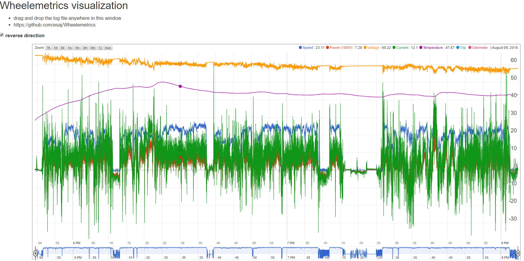

GyroKoo Posté(e) le 16 octobre 2016 Auteur Partager Posté(e) le 16 octobre 2016 Des info supplémentaires. Les PADS: Bon ce n'est pas aussi désastreux que prévu, j arrive encore a marcher. Mais bon, aucune chance de trouver ces derniers confortable un jour Sinon attention, elle est gourmande la belle. Dans les phases de freinage ou d’accélération, si l'on y va pas doucement, la consommation s'envole. (j'ai vu des pic du double de la ks-18). Je vais creuser se sujet plus en avant. Sinon, pour le coté freinage: En urgence de ville ( et donc pas en chambre sur des aller retour) je suis monté a 70A ( 120A max avant coupure) moi et mes 110Kg. Une personne d'un poids plus raisonnable, qui a rencontrer durant son essai une situation de freinage puissant est monté a 50A. Après avoir rouler hier après midi sur 30 km dans paris, je confirme que le lent, une fois le mode dur-mou assimilé, est au top. Trop de monde, mémé sur les boulevard maréchaux pour monter au delà de 35 km en toute sécurité. on verra ça plus tard. Citer Lien vers le commentaire https://www.espritroue.fr/topic/1433-msuper3-1600-vs-ks-18/#findComment-24137 Partager sur d’autres sites More sharing options...

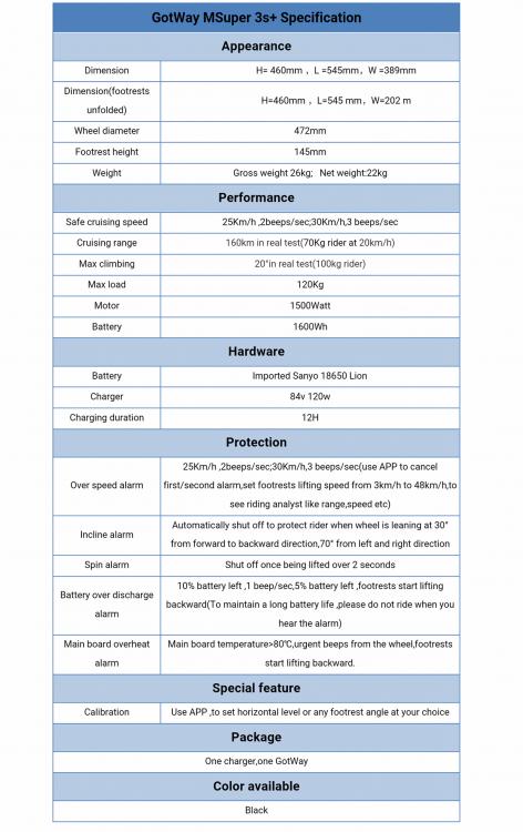

sbouju Posté(e) le 17 octobre 2016 Partager Posté(e) le 17 octobre 2016 Une fiche donnée par Linnea Lin de chez Gotway sur le forum en anglais, okazoo... Je masquerai ce message si elle avait déjà été transmise ici http://forum.electricunicycle.org/topic/5622-gotway-msuper-v3-1600wh-specification/#comment-65791 Citer Lien vers le commentaire https://www.espritroue.fr/topic/1433-msuper3-1600-vs-ks-18/#findComment-24382 Partager sur d’autres sites More sharing options...
Techos78 Posté(e) le 17 octobre 2016 Partager Posté(e) le 17 octobre 2016 (modifié) Les feuilles de specs sérieuses sont toujours bonnes à prendre. On a confirmation du poids 22 kg, Pente maxi avec pilote 100kg : 20° = 36% une sécurité de roulis à 70° (comme l'acm) utile uniquement sur virages relevés parce que la pédale touche dès 45° sur sol horizontal (il me semble) une sécurité en tangage assez bizarre, pour la chute arrière de 30° (à garder en tête lors des freinages extrêmes) la couleur, c'est plutôt Black & White, non ? etc... Edit : bon, je vais être lourd, mais un chargeur qui fait à peine 1,5A, ça fait pitié. plus de 12 heures de charge... Modifié le 17 octobre 2016 par Techos78 Citer Lien vers le commentaire https://www.espritroue.fr/topic/1433-msuper3-1600-vs-ks-18/#findComment-24391 Partager sur d’autres sites More sharing options...
sbouju Posté(e) le 17 octobre 2016 Partager Posté(e) le 17 octobre 2016 il y a 32 minutes, Techos78 a dit : Edit : bon, je vais être lourd, mais un chargeur qui fait à peine 1,5A, ça fait pitié. plus de 12 heures de charge... Oui, et en même temps, ça ne me pose pas trop de souci théorique, car - il doit être assez rare de devoir faire de telles charges de 12 heures; - rien n'interdit de diminuer ce temps de charge par 2 ou 3 ou plus, aux utilisateurs le nécessitant vraiment, avec un ou plusieurs chargeurs supplémentaires. Par contre, cette option devrait être validée par le constructeur, et proposée en option, au moins. Citer Lien vers le commentaire https://www.espritroue.fr/topic/1433-msuper3-1600-vs-ks-18/#findComment-24395 Partager sur d’autres sites More sharing options...
Boni7league Posté(e) le 17 octobre 2016 Partager Posté(e) le 17 octobre 2016 Le 16/10/2016 à 14:33, GyroKoo a dit : Des info supplémentaires. Les PADS: Bon ce n'est pas aussi désastreux que prévu, j arrive encore a marcher. Mais bon, aucune chance de trouver ces derniers confortable un jour Sinon attention, elle est gourmande la belle. Dans les phases de freinage ou d’accélération, si l'on y va pas doucement, la consommation s'envole. (j'ai vu des pic du double de la ks-18). Je vais creuser se sujet plus en avant. Sinon, pour le coté freinage: En urgence de ville ( et donc pas en chambre sur des aller retour) je suis monté a 70A ( 120A max avant coupure) moi et mes 110Kg. Une personne d'un poids plus raisonnable, qui a rencontrer durant son essai une situation de freinage puissant est monté a 50A. Après avoir rouler hier après midi sur 30 km dans paris, je confirme que le lent, une fois le mode dur-mou assimilé, est au top. Trop de monde, mémé sur les boulevard maréchaux pour monter au delà de 35 km en toute sécurité. on verra ça plus tard. Slt comment fait tu pour savoir lamperage lors de tes freinages ? Citer Lien vers le commentaire https://www.espritroue.fr/topic/1433-msuper3-1600-vs-ks-18/#findComment-24423 Partager sur d’autres sites More sharing options...
sbouju Posté(e) le 17 octobre 2016 Partager Posté(e) le 17 octobre 2016 (modifié) il y a 2 minutes, Boni7league a dit : Slt comment fait tu pour savoir lamperage lors de tes freinages ? Sans doute avec l'aide d'un logiciel capable d'enregistrer les données de la roue dans le temps, et ici, en l'occurrence, la ou les données "Current" et/ou "Power", comme les appelle Wheelemetrics? Modifié le 17 octobre 2016 par sbouju Citer Lien vers le commentaire https://www.espritroue.fr/topic/1433-msuper3-1600-vs-ks-18/#findComment-24424 Partager sur d’autres sites More sharing options...
Invité Posté(e) le 17 octobre 2016 Partager Posté(e) le 17 octobre 2016 Wheellog par exemple Citer Lien vers le commentaire https://www.espritroue.fr/topic/1433-msuper3-1600-vs-ks-18/#findComment-24430 Partager sur d’autres sites More sharing options...
GyroKoo Posté(e) le 18 octobre 2016 Auteur Partager Posté(e) le 18 octobre 2016 Il y a 11 heures, Boni7league a dit : Slt comment fait tu pour savoir lamperage lors de tes freinages ? wheellog Citer Lien vers le commentaire https://www.espritroue.fr/topic/1433-msuper3-1600-vs-ks-18/#findComment-24476 Partager sur d’autres sites More sharing options...
GyroKoo Posté(e) le 18 octobre 2016 Auteur Partager Posté(e) le 18 octobre 2016 (modifié) Je me demandais, on est bien d’accord: plus l'on va vite, plus le couple diminue jusqu'à zéro, où tu faceplane. donc en toute logique la puissance, elle, doit monté de façon proportionnel ? Or ce que je constate, c'est plutôt une monté de la conso ( dans les 50A) à l'accélération, ce qui est somme toute normal, puis une fois la vitesse maintenue, la consommation baisse vers les 15-20 A et se maintient ainsi tant que la vitesse et le terrain sont stable. A 1ere vu c'est logique, faire reculer l’inertie demande plus d énergie que de maintenir la vitesse. sauf que.. ici les chiffre donné correspondent a une monté a 40km. Maintenir 40km, 20A ? 1680W ? ( 84V*20A) seulement ? ( remarque, je n'ai même pas eu les bips d'alerte des 80%, donc à la limite ça colle...) par contre l’accélération: 84V*50 ) 4200 W et la ça ne colle pas avec la puissance théorique de la roue! Apres Gotway FR nous parle d'une limitation d’intensité a 120A. on arrive a + de 10000W Il y a forcement un biais de raisonnement quelque part? Modifié le 18 octobre 2016 par GyroKoo Citer Lien vers le commentaire https://www.espritroue.fr/topic/1433-msuper3-1600-vs-ks-18/#findComment-24483 Partager sur d’autres sites More sharing options...
Invité Posté(e) le 18 octobre 2016 Partager Posté(e) le 18 octobre 2016 (modifié) 120 A c'est un très très court instant, pas en continu. Ce qui demande de la puissance c'est les accélérations, ralentissements et montées. Maintenir une vitesse stabilisée demande peu de puissance. Pour le couple, sous forme graphique il a une forme de bosse, il monte avec la vitesse jusqu'à un maximum et décroit alors que le vitesse continue d'augmenter. Modifié le 18 octobre 2016 par Hansolo Citer Lien vers le commentaire https://www.espritroue.fr/topic/1433-msuper3-1600-vs-ks-18/#findComment-24489 Partager sur d’autres sites More sharing options...
GyroKoo Posté(e) le 18 octobre 2016 Auteur Partager Posté(e) le 18 octobre 2016 C'est justement le couple que je voudrais surveiller mais comme wheellog n'a pas l info, je cherchais des éléments indirect. Citer Lien vers le commentaire https://www.espritroue.fr/topic/1433-msuper3-1600-vs-ks-18/#findComment-24492 Partager sur d’autres sites More sharing options...
