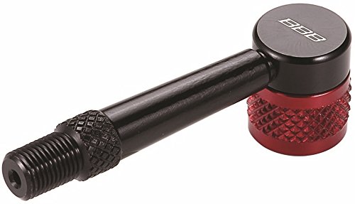

Dans mon cas, un accès à la valve d'une difficulté hors du commun même avec le raccord flexible et aucun souhait de passer à une station service pour le gonflage.
Peut-être cela dont la tête tourne permettra d'y remédier :
http://www.lecyclo.com/velo/roue-pneu/chambre-a-air/coude-pour-valve-schrader.html
A voir si ça passe.
Autrement envisager soit d'agrandir le passage ou de faire un trou latéral comme sur les 14" à moins qu'il s'agisse d'un défaut de la valve coudée de la chambre à air.

L'adaptateur coudé qu'on voit sur la vidéo a l'air très peu encombrant, en tout cas... Après, il faut voir aussi s'il est pratique à mettre, à enlever, et vis à vis des petites fuites parasites que ces manoeuvres supplémentaires provoquent toujours un peu.
Modifié par sbouju
Ouch, il est cher...
J'avais acheté ça
2x Raccord Prolongateur Coude pour valve Pneu Pneumatique Moto Velo 90 DEGREE https://www.amazon.fr/dp/B00YEGEJ5I/ref=cm_sw_r_em_apa_F1ZbybPSNJD4H
