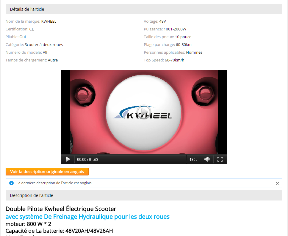

0rsa Posté(e) le 27 décembre 2016 Auteur Partager Posté(e) le 27 décembre 2016 Si vous êtes intéressé par la Chuanglu, KWK fait 5% pour Esprit Roue pour le modèle Dual Drive : https://fr.aliexpress.com/item/2017-Kwheel-Double-Drive-Chuanglu-model-1600W-motor-powerful-electric-scooter-Hydraulic-brake-10-inch-E/32779162725.html Citer Lien vers le commentaire https://www.espritroue.fr/topic/1437-chuanglu-v9-ultron-scooter-vendue/page/15/#findComment-34422 Partager sur d’autres sites More sharing options...
jejegarcia Posté(e) le 27 décembre 2016 Partager Posté(e) le 27 décembre 2016 Freins hydrauliques avant et arrière en plus Citer Lien vers le commentaire https://www.espritroue.fr/topic/1437-chuanglu-v9-ultron-scooter-vendue/page/15/#findComment-34444 Partager sur d’autres sites More sharing options...

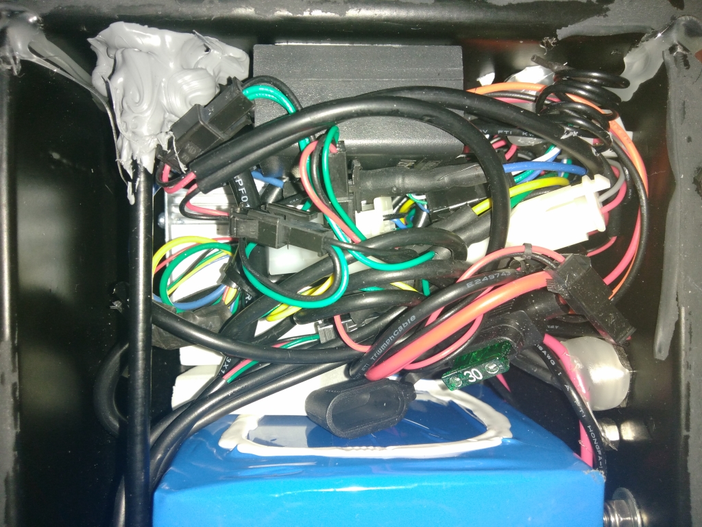

Atoplix Posté(e) le 29 décembre 2016 Partager Posté(e) le 29 décembre 2016 (modifié) Bonjour à tous, Je suis tombé par hasard sur ce topic lorsque j'étais en pleine recherche pour m'acheter trottinette électrique. Après avoir lu vos avis, j'ai décidé de commander la Chuanglu V9 chez FineOne. Je l'ai reçu maintenant il y a quelques jours (commandé début décembre). Malheureusement, après avoir fait seulement une quinzaine de kilomètres avec, elle ne marche déjà plus ! Je suis très déçu ! J'ai contacté FineOne pour signaler le problème. Ils sont en train de demander au fabricant les pièces qui doivent être remplacées. Pour info, la trottinette a cessée de fonctionner au moment où j'ai tenté d'accélérer après m'être arrêté à un stop. Le moteur de la trottinette a tout d'abord "brouté" quelques secondes avant de ne plus répondre. (Maintenant, j'appuie sur l'accélérateur, rien ne se passe). A ce moment, ça sentait également le brûlé. (Mauvais signe...) Je me demande si c'est un fusible qui a pété ou le moteur qui est HS... Pour avoir une idée, j'ai enlevé le frein arrière et j'ai tourné la roue dans le vide. Elle ne fait même pas un tour sur elle même, je ne sais pas si la roue est bloqué ou si c'est normal. Pour l'instant je l'ai dans l'os... Plus qu'à croiser les doigts pour le sav de FineOne soit au top. ...Je garde espoir Modifié le 29 décembre 2016 par Atoplix Citer Lien vers le commentaire https://www.espritroue.fr/topic/1437-chuanglu-v9-ultron-scooter-vendue/page/15/#findComment-34685 Partager sur d’autres sites More sharing options...
jejegarcia Posté(e) le 29 décembre 2016 Partager Posté(e) le 29 décembre 2016 Les boules oui ! c'est clair j'en parlais à zou33 à ce prix là le quid de la fiabilité en plus ! ça peut pas toucher tout le monde ! tu as des petites moto au même prix dont la fiabilité n'est plus à prouver ! Citer Lien vers le commentaire https://www.espritroue.fr/topic/1437-chuanglu-v9-ultron-scooter-vendue/page/15/#findComment-34691 Partager sur d’autres sites More sharing options...
0rsa Posté(e) le 29 décembre 2016 Auteur Partager Posté(e) le 29 décembre 2016 Ca aide vachement @jejegarcia Il faudrait ouvrir le deck et débrancher les câbles moteurs pour voir si la roue a toujours du mal à tourner ou pas. Citer Lien vers le commentaire https://www.espritroue.fr/topic/1437-chuanglu-v9-ultron-scooter-vendue/page/15/#findComment-34703 Partager sur d’autres sites More sharing options...
Atoplix Posté(e) le 29 décembre 2016 Partager Posté(e) le 29 décembre 2016 Orsa, tu propose de débrancher les cables parce que tu penses que du courant passe dans le moteur, même si la trottinette est en veille ? La question que je me pose, c'est est-ce que sur votre trottinette, lorsque vous tournez la roue qui contient le moteur, elle tourne librement dans le vide ou pas ? (J'avais pas test avant d'avoir la panne) Citer Lien vers le commentaire https://www.espritroue.fr/topic/1437-chuanglu-v9-ultron-scooter-vendue/page/15/#findComment-34708 Partager sur d’autres sites More sharing options...
0rsa Posté(e) le 29 décembre 2016 Auteur Partager Posté(e) le 29 décembre 2016 Oui la roue doit tourner librement. J'ai eu le même soucis avec la Speedway avec le moteur qui ne tournait plus sans forcer. Il faut débrancher les câbles et s'assurer et qu'il n'y a pas de faux contact entre les trois câbles du moteur car cela peut entraîner cette résistance. Si en débranchant les câbles et en s'assurant qu'il n'y a aucun faux contact entre les 3 câbles du moteur, alors le problème vient du moteur. Citer Lien vers le commentaire https://www.espritroue.fr/topic/1437-chuanglu-v9-ultron-scooter-vendue/page/15/#findComment-34711 Partager sur d’autres sites More sharing options...
Invité Posté(e) le 30 décembre 2016 Partager Posté(e) le 30 décembre 2016 (modifié) Au niveau de la batterie, il y'a un fusible de 30a pour un premier contrôle. Modifié le 30 décembre 2016 par fiocco Citer Lien vers le commentaire https://www.espritroue.fr/topic/1437-chuanglu-v9-ultron-scooter-vendue/page/15/#findComment-34824 Partager sur d’autres sites More sharing options...
Atoplix Posté(e) le 3 janvier 2017 Partager Posté(e) le 3 janvier 2017 (modifié) J'attends d'avoir le diagnostic de Fineone avant d'ouvrir le deck. Je vous transmets les liens des vidéos que j'ai envoyé à Fineone qui illustre la panne de ma V9 : 1) https://drive.google.com/open?id=0B80VKf5pHA8UUnVSTjREQmd1SVk 2) https://drive.google.com/open?id=0B80VKf5pHA8UWHhGRUk1S0JzcnM Désolé pour mon anglais, j'ai fais les vidéos à l'arrache et en étant peu enthousiaste... Après avoir analysé la panne d'un plus près de mon côté, je pense que c'est l'accélérateur qui déconne. Les raisons qui me font penser à ça sont : - Le moteur réagit aléatoirement avec des petits coups puis stop. - La panne est arrivé tout de suite en sortant de chez moi (2ie accélération) => transition température de 25° à 0°. A noter qu'un message 'ERRO', sans chiffre, apparait de temps en temps sur l’écran. Modifié le 3 janvier 2017 par Atoplix Citer Lien vers le commentaire https://www.espritroue.fr/topic/1437-chuanglu-v9-ultron-scooter-vendue/page/15/#findComment-35299 Partager sur d’autres sites More sharing options...
