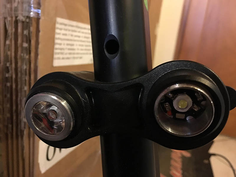

Fufuste Posté(e) le 16 octobre 2016 Partager Posté(e) le 16 octobre 2016 Photo du cache de phare manquant : Je n'ai pas reussi a retrouvé la piece Citer Lien vers le commentaire Partager sur d’autres sites More sharing options...
0rsa Posté(e) le 16 octobre 2016 Auteur Partager Posté(e) le 16 octobre 2016 Ah merde, c'est vraiment pas grand chose, ça lui coûterait pas grand chose à envoyer mais je ne suis pas sûr qu'il ait juste le cache à l'unité, ça peut jours valoir le coup de lui demander avec la photo. Citer Lien vers le commentaire Partager sur d’autres sites More sharing options...
Fufuste Posté(e) le 16 octobre 2016 Partager Posté(e) le 16 octobre 2016 ouais surtout que c'est pas super top pour l'étanchéité je pense... pense bien a resserrer tes deux caches sur la tienne, il tenaient a peine sur la mienne la Citer Lien vers le commentaire Partager sur d’autres sites More sharing options...
0rsa Posté(e) le 16 octobre 2016 Auteur Partager Posté(e) le 16 octobre 2016 Tu l'as perdu en roulant ou il était manquant à la réception en fait ? Citer Lien vers le commentaire Partager sur d’autres sites More sharing options...
Fufuste Posté(e) le 16 octobre 2016 Partager Posté(e) le 16 octobre 2016 (modifié) en roulant (je viens de vérifier sur une photos j'ai eu le même doute) ils ne sont pas vissés très fort, et ça a du ce dévisser avec les vibrations Modifié le 16 octobre 2016 par alexandre Leboucher Citer Lien vers le commentaire Partager sur d’autres sites More sharing options...
aminbest75 Posté(e) le 16 octobre 2016 Partager Posté(e) le 16 octobre 2016 il y a une heure, alexandre Leboucher a dit : Photo du cache de phare manquant : Je n'ai pas reussi a retrouvé la piece Ah mince, il est hyper sympa essaye de voir si il en a de rechange. Citer Lien vers le commentaire Partager sur d’autres sites More sharing options...
Fufuste Posté(e) le 16 octobre 2016 Partager Posté(e) le 16 octobre 2016 oui je viens de papotter avec lui il va me trouver ce + quelques disques de rechange et chambre a air On a un SAV qui ferais rougir les grandes marques du coin la mine de rien ^^ Citer Lien vers le commentaire Partager sur d’autres sites More sharing options...
