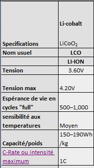

0rsa Posté(e) le 17 octobre 2016 Auteur Partager Posté(e) le 17 octobre 2016 @jejegarcia pour compléter mes propos sur l'intensité, voilà les chiffres de Cyclurba pour une Li-Ion On est à 1C, ça va dépendre de la batterie mais c'est bien pour ça que je m'interroge sur ce que le vendeur a mis à l'intérieur, c'est ma crainte. On va dire que sa batterie est dans la moyenne, 1C Donc 21Ah, 21A En nominale, 800 / 48 = 16.66 < 21 on est déjà pas très loin En crête, 2000 / 48 => 41.67A > 21 on est à 2C Avec deux moteurs 1600 / 48 => 33.33A 4000 / 48 => 83.33A Citer Lien vers le commentaire Partager sur d’autres sites More sharing options...
