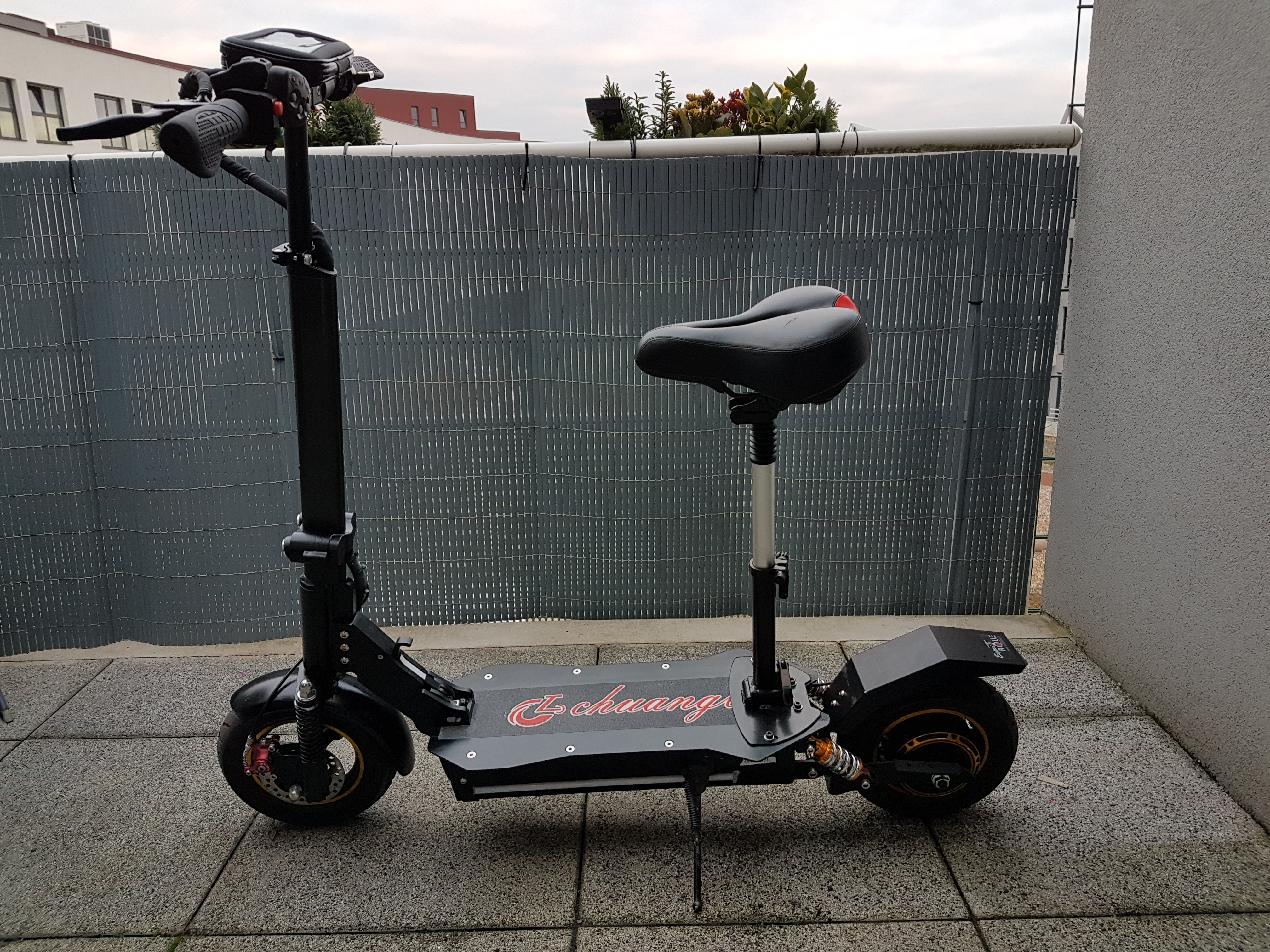

0rsa Posté(e) le 28 octobre 2016 Auteur Partager Posté(e) le 28 octobre 2016 Je vous présente la V9 sans ces horribles autocollants verts 1 Citer Lien vers le commentaire Partager sur d’autres sites More sharing options...
Risitia Posté(e) le 28 octobre 2016 Partager Posté(e) le 28 octobre 2016 @0rsa Je préférais avec le vert ! Et enlèves-moi cette selle, tu es pas un papy et c'est moche lol. Coucou @Karasu ! Citer Lien vers le commentaire Partager sur d’autres sites More sharing options...
0rsa Posté(e) le 28 octobre 2016 Auteur Partager Posté(e) le 28 octobre 2016 à l’instant, Risitia a dit : @0rsa Je préférais avec le vert ! Tu es sérieux ? Citer Lien vers le commentaire Partager sur d’autres sites More sharing options...
Risitia Posté(e) le 28 octobre 2016 Partager Posté(e) le 28 octobre 2016 @0rsa Ben oui, moi je l'aurais laissé ! Les goûts et les couleurs de chacun ! Citer Lien vers le commentaire Partager sur d’autres sites More sharing options...
